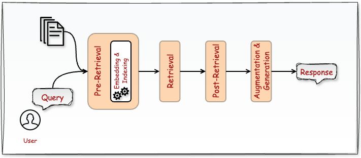

RAG 优化分析
RAG 体系的核心是检索(Retrieval)与加强生产(Augmentation & Generation),因此优化的方向可以从检索质量和加强生产效果这两个方面入手。
检索质量
总体而言,RAG 体系的检索质量是范围于索引构建阶段和向量索引算法的。此中索引构建阶段往往是既定的全局且粗粒度的方式,其优化层度将极大的决定 RAG 检索的精度和召回效果。常见的优化手段有添加滑动窗口、数据洗濯等(索引构建发生在 Retrieval 之前,此处将之归入 Pre-Retrieval 阶段)。

RAG 体系的加强生成是指将检索到的内容与原始提示整合成更优的提示,将此提示传给 LLM,令 LLM 生成的内容质量提升。这一步中“整合”的优劣,也将极大影响 LLM 最终生成结果的质量(整合现实发生在 Augmentation & Generation 之前,Retrivial 之后,因此可以将这一过程归入 Post-Retrivial 阶段)。
整合环节往往从提示与检索内容的相关性、连贯性、冗余度等方面举行优化,常用的方式是Prompt 压缩、Reranking 等。
