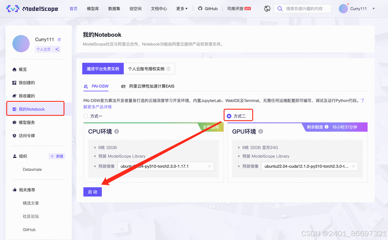

1、在我的Notebook选择PAI-DSW中的方式二,点击启动即可
