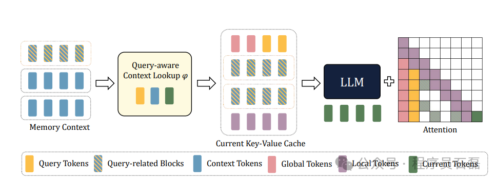

提出的框架
我们Q-LLM框架的表示图。来自记忆上下文的输入被分割成记忆块,通过查询感知的上下文查找来搜刮与查询相干的块。目前的键值缓存由全局标记、查询标记、查询相干块和局部标记组成。它们共同形成一个新的上下文窗口,并与当前标记一起被输入到LLM中。
摘要翻译:
大型语言模型(LLMs)在明白和推理长文本上下文方面的本领是各范畴进步的关键。然而,它们在辨认相干上下文和记忆搜刮方面仍存在困难。为了解决这个问题,我们引入了Query-aware Inference for LLMs(Q-LLM)体系,该体系旨在像人类认知一样处理广泛的序列。通过专注于与给定查询相干的记忆数据,Q-LLM能够在固定窗口巨细内准确捕捉相干信息,并为查询提供精确答案。它不需要额外的训练,可以无缝集成到任何LLMs中。使用LLaMA3(QuickLLaMA),Q-LLM可以在30秒内阅读《哈利·波特》并准确回答相干问题。在公认的基准测试中,Q-LLM在LLaMA3上的性能提高了7.17%,在Mistral上的性能提高了3.26%,在无限基准测试中提高了7.0%,并在LLaMA3上实现了100%的准确率。我们的代码可以在https://github.com/dvlab-research/Q-LLM找到。
重要方法:
  • 体系设计
  • Q-LLM体系接纳Query-aware Context Lookup策略,只选择与查询相干的记忆数据,从而过滤掉无关的干扰。
  • 该体系无需额外训练,可以与任何LLMs无缝集成。
  • 性能评估
  • 使用LLaMA3-8B-inst和Mistral-7B-inst-v0.2作为基础模型,举行一系列基准测试,包罗Longbench、∞-Bench和Needle-in-a-Haystack Benchmark。
  • 结果表现Q-LLM在处理极长序列时显着优于当前的最新技能。
