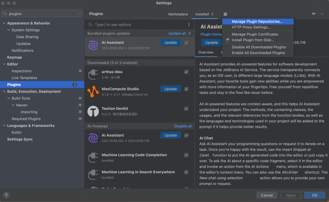

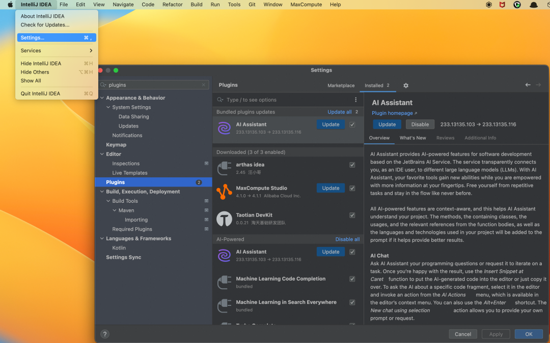

        1. 安装MaxCompute Studio idea插件
      在IDEA中,打开settings设置,找到Plugins

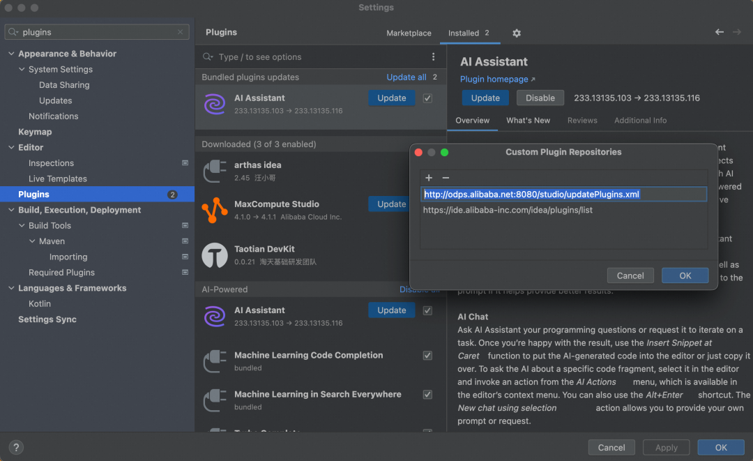

      点开Mange Plugin Repositories,如图
      点击➕号,添加 http://odps.alibaba.net:8080/studio/updatePlugins.xml

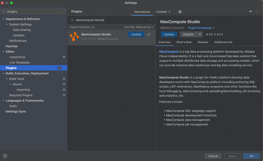

      在Plugins marketplace里搜索MaxCompute Studio插件,安装并重启idea

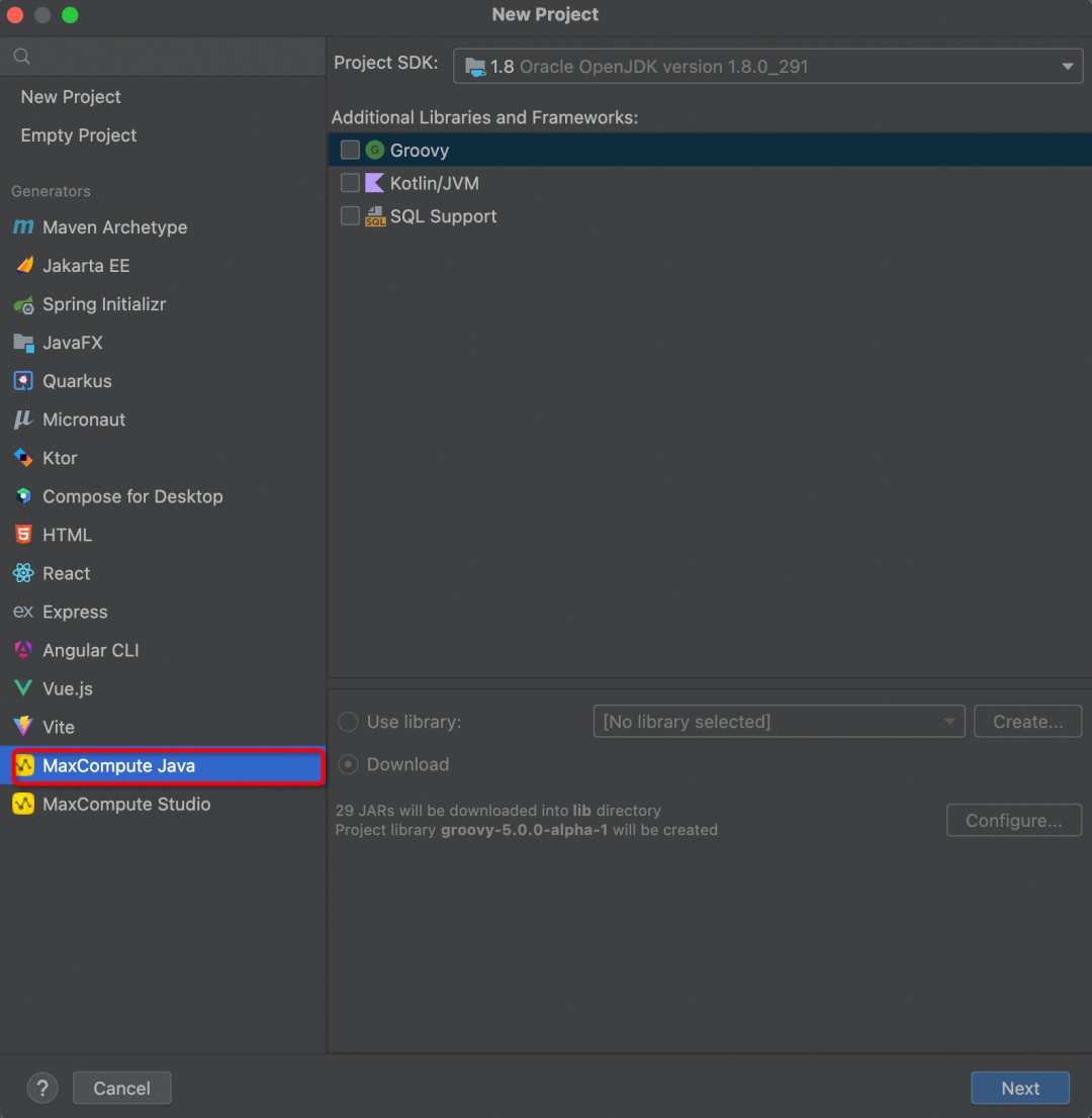

        2. 创建MaxCompute Java项目
      按默认继承创建,定好自己的project名
      创建好的project如图:

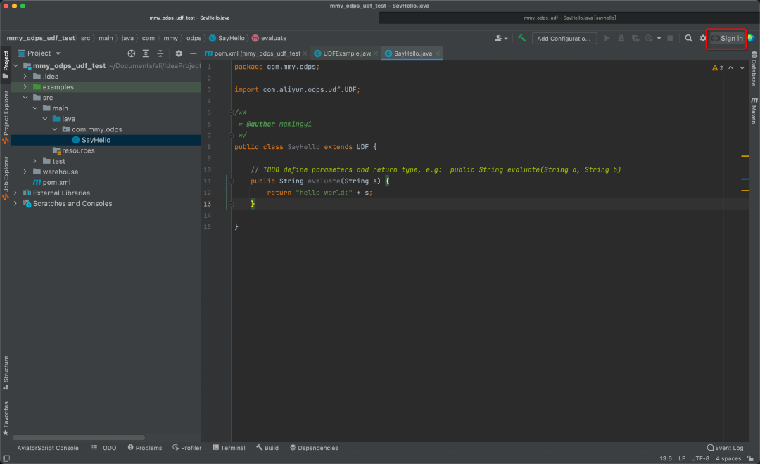

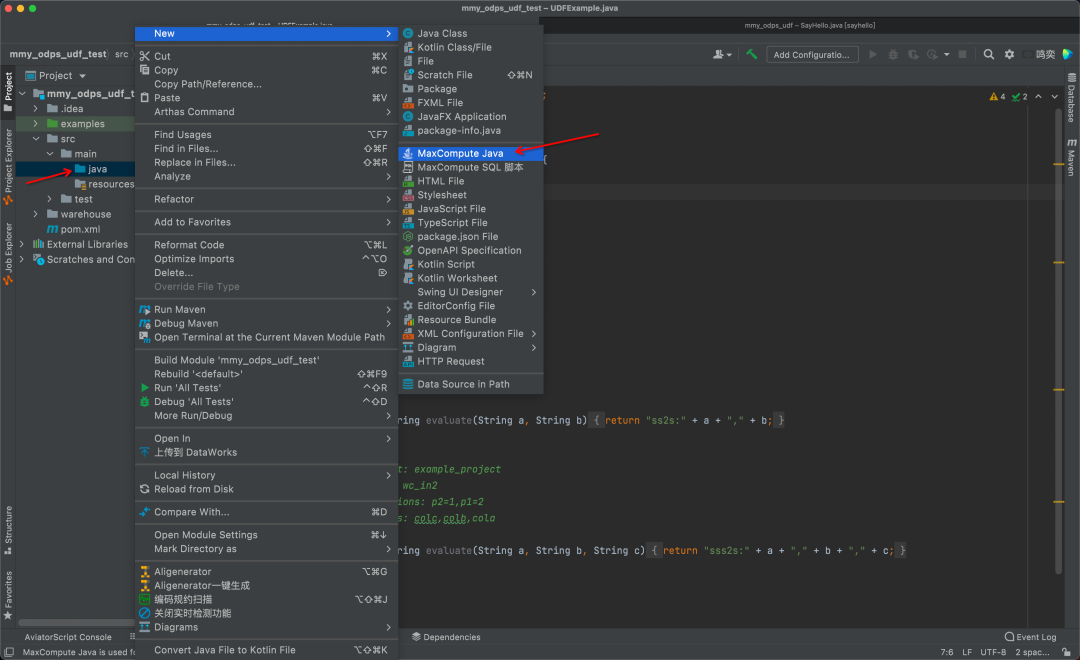

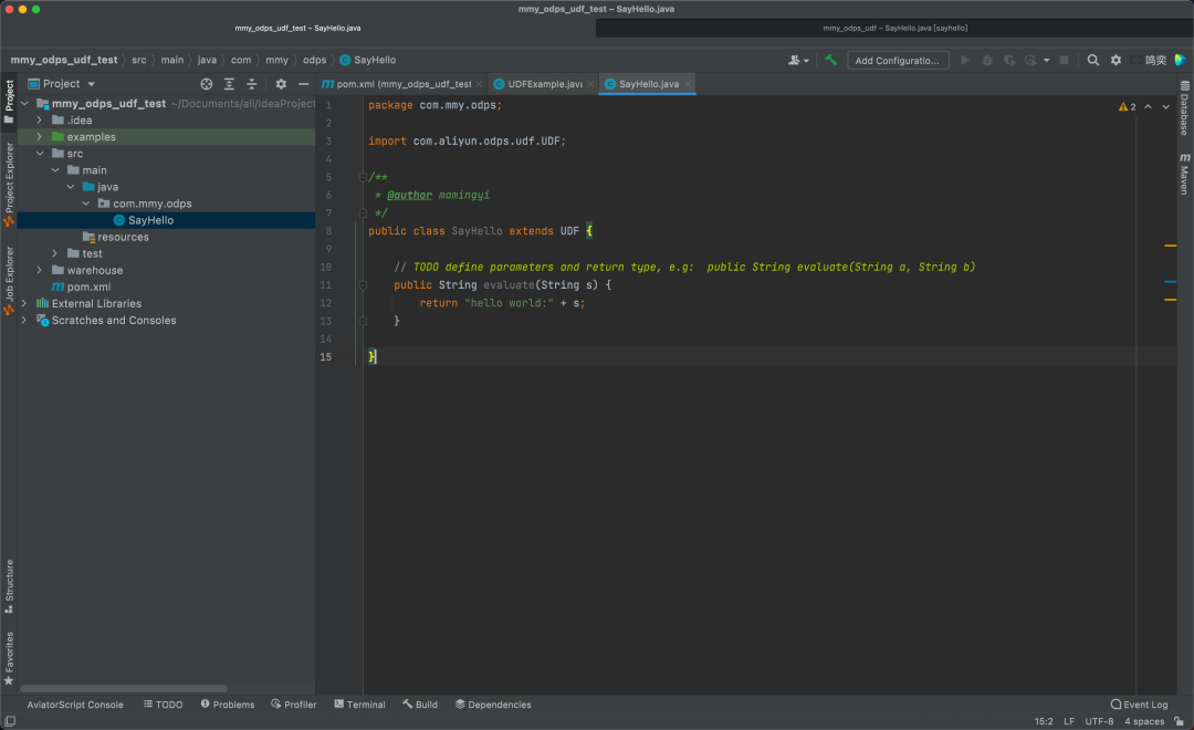

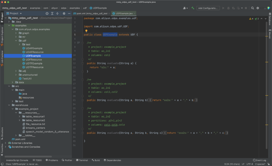

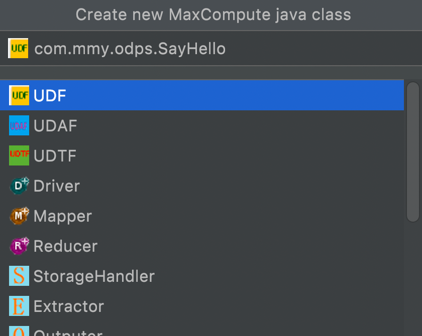

        3. 创建并编写MaxCompute Java类
      在project中,选择目次src->java右击添加新类,选择MaxCompute Java
      选择UDF
      在此,可看到已经建好的UDF类,对此中的evaluate方法举行自定义编写(定义入参出参),并验证方法的正确性(添加Main方法举行自测)

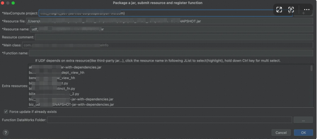

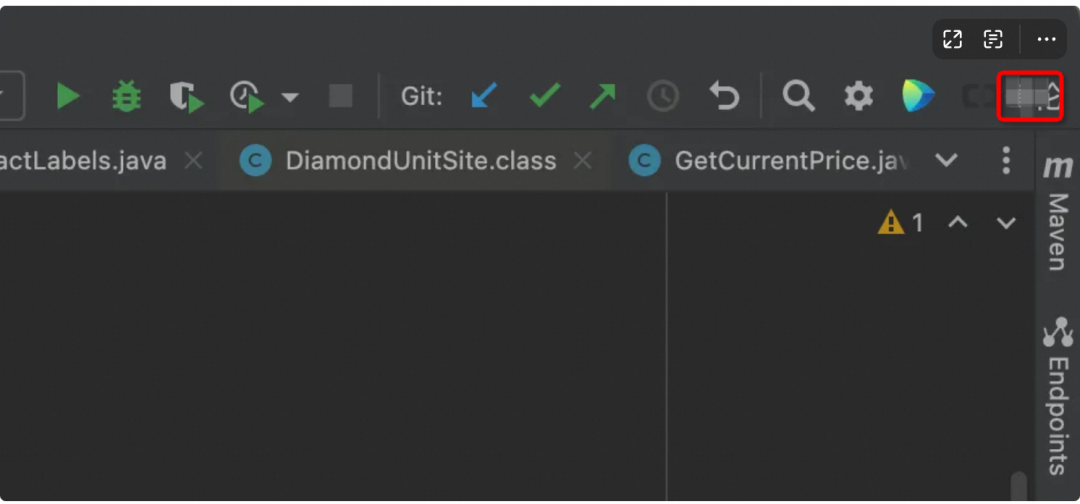

        4. 将UDF函数发布到对应ODPS工作空间
      首先,在idea上登陆个人账号
      登陆乐成后,可见到自己的花名

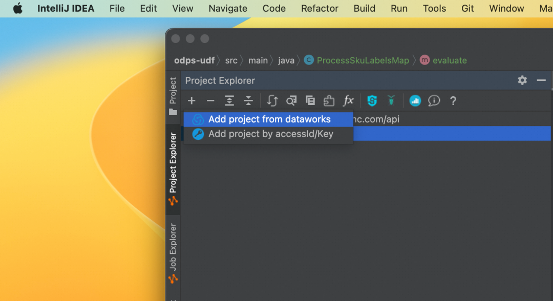

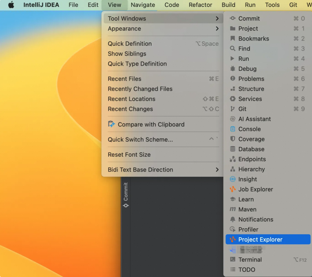

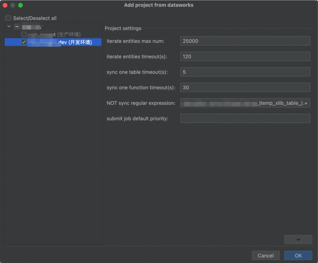

      接下来导入project建立链接:
      首先打开 Project Explorer, View->Tool Windows->roject Explorer
      一般来说,选择添加开发环境即可;添加生产环境可能导致后续步调没权限的问题。

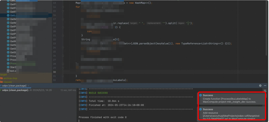

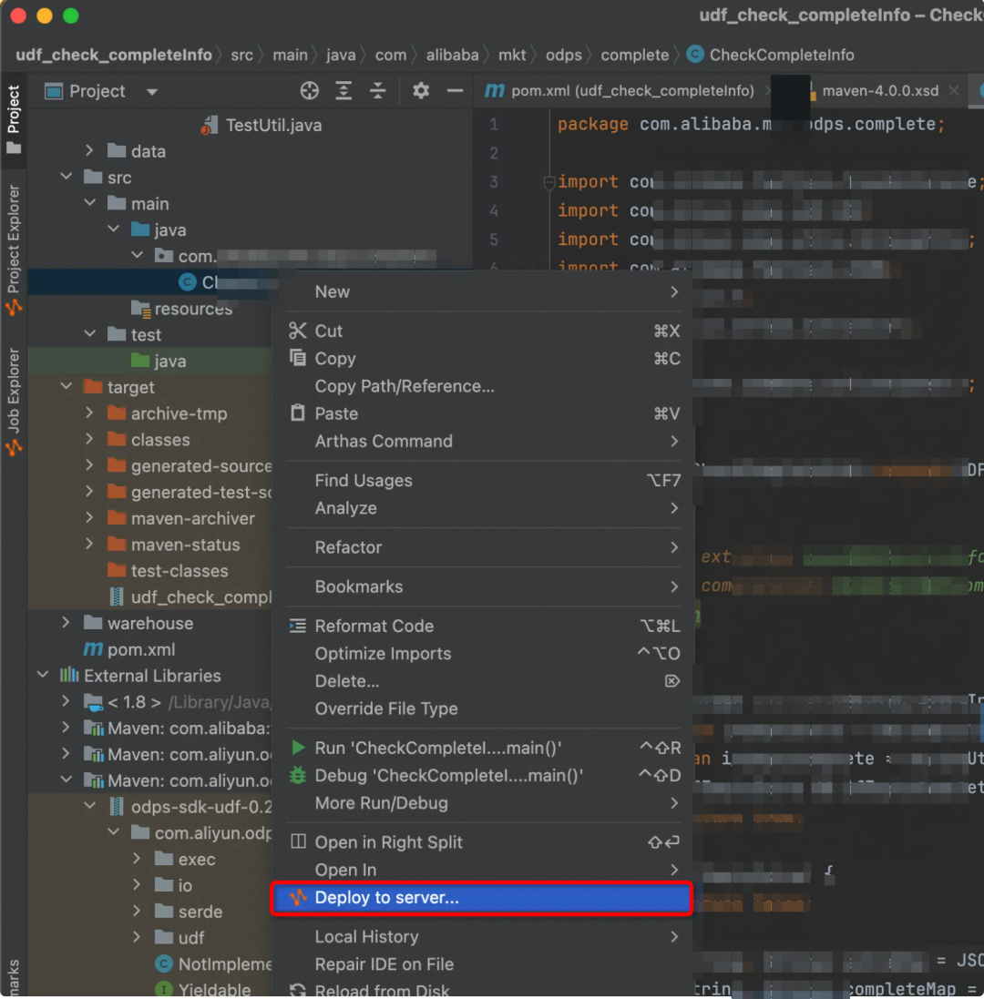

      接着,我们将自己的项目打包成jar包
      右击我们写好的类,选择Delply to server
      填写好函数名,再点击 ok 即可
      打包完成会有success的提示

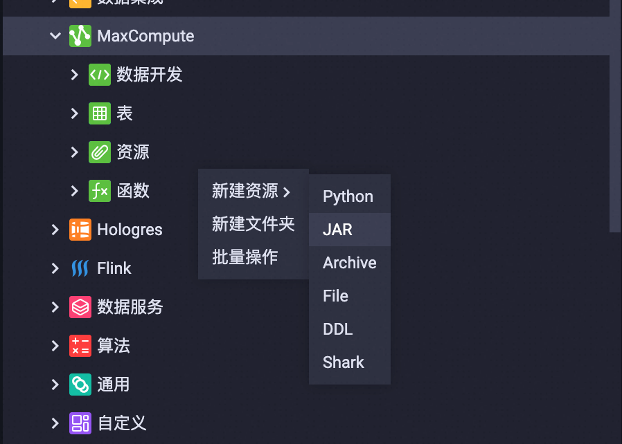

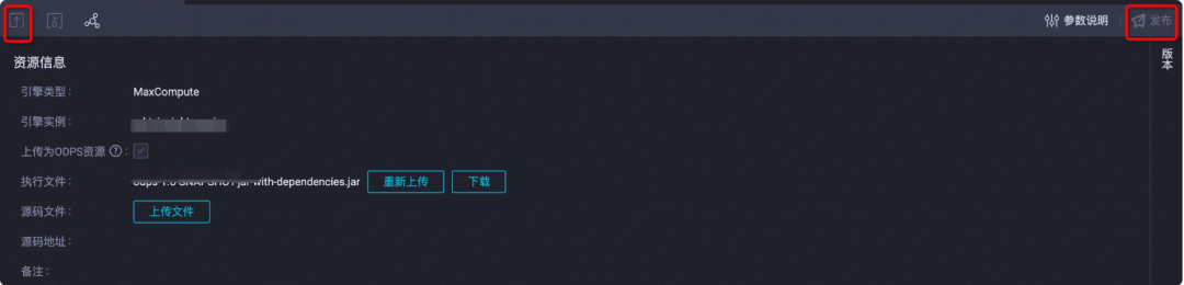

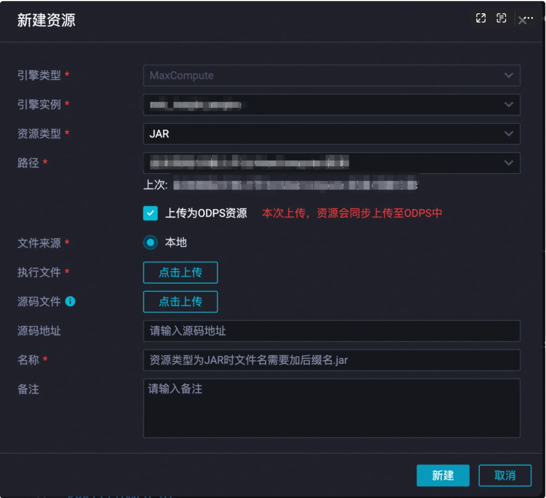

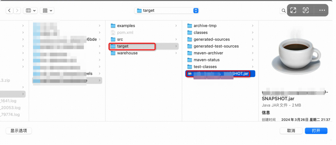

        5. 上传jar包至MaxCompute资源
      在自己项目ODPS空间中,MaxCompute -> 资源 -> JAR
      可自定义资源名称,并点击实行文件,举行上传
      这里我们选择项目中 targert->xxx.jar 文件
      末了,点击左上角提交资源,再点击右上角发布资源,即可

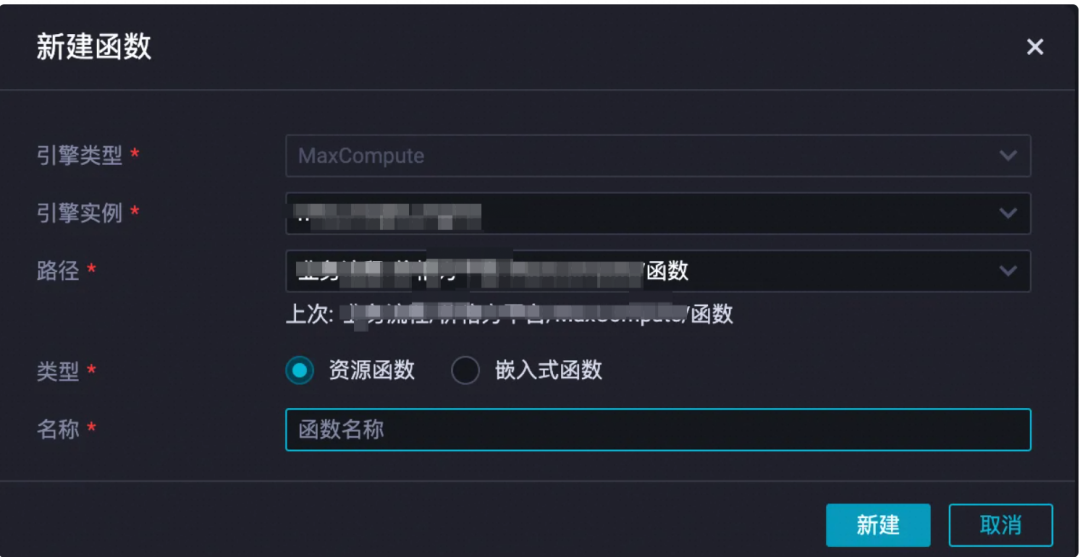

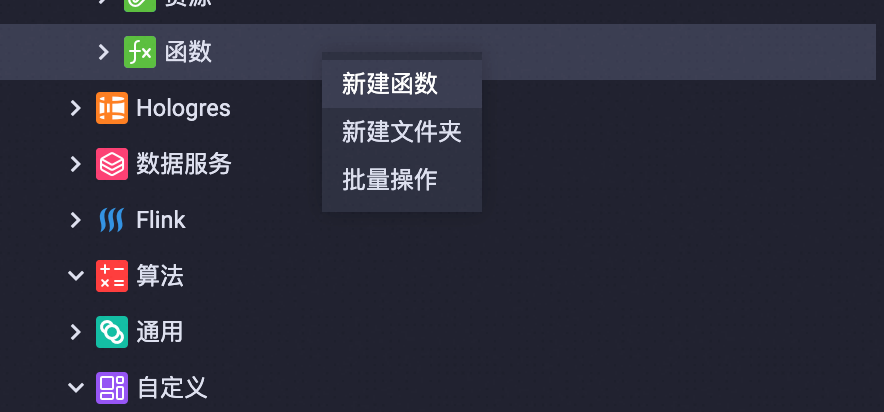

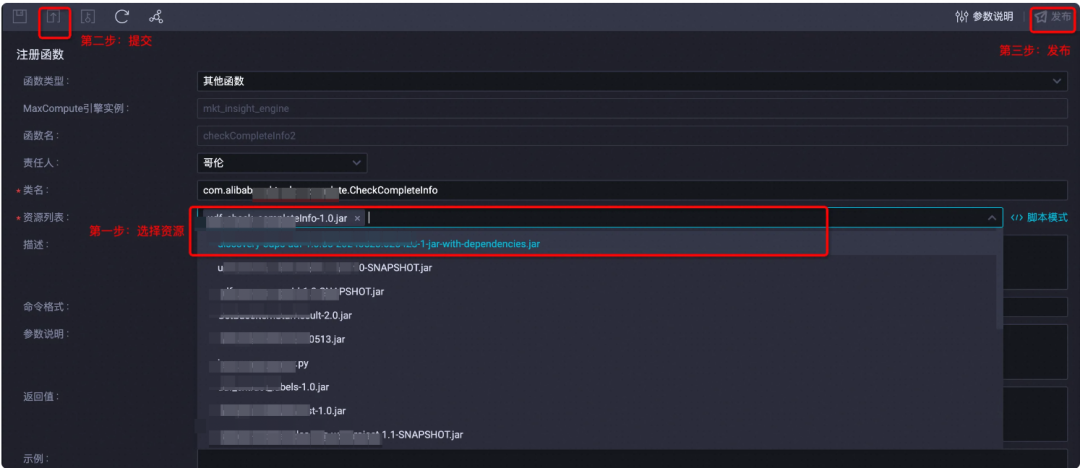

        6. 上传对应函数
      在自己项目ODPS空间中,MaxCompute->函数->新建函数
      取好函数名称,点击新建
      先从资源列表中,选择我们刚发布的资源,再点击提交➕发布
      至此,UDF上传已经乐成,我们就可以在自己的SQL中直接输入函数名称举行调用啦

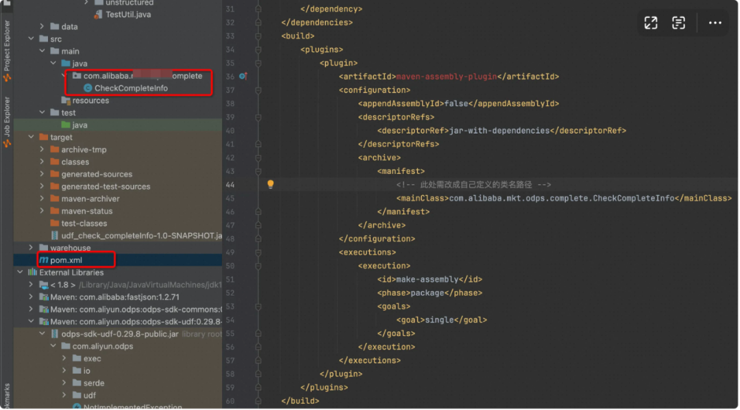

        7. 留意maven依赖问题
      当我们UDF需要依赖其他jar包时,好比fastJSON,需要把其他依赖包一起打包进来,否则上传至ODPS时会报错:java.lang.NoClassDefFoundError
      此时需要在项目的pom.xml文件中,参加一段代码,即可将所有依赖一起打包,jar-with-dependencies
    1. <build>
    2.   <plugins>
    3.     <plugin>
    4.       <artifactId>maven-assembly-plugin</artifactId>
    5.       <configuration>
    6.         <appendAssemblyId>false</appendAssemblyId>
    7.         <descriptorRefs>
    8.           <descriptorRef>jar-with-dependencies</descriptorRef>
    9.         </descriptorRefs>
    10.         <archive>
    11.           <manifest>
    12.             <!-- 此处需改成自己定义的类名路径 -->
    13.             <mainClass>com.alibaba.mkt.odps.complete.CheckCompleteInfo</mainClass>
    14.           </manifest>
    15.         </archive>
    16.       </configuration>
    17.       <executions>
    18.         <execution>
    19.           <id>make-assembly</id>
    20.           <phase>package</phase>
    21.           <goals>
    22.             <goal>single</goal>
    23.           </goals>
    24.         </execution>
    25.       </executions>
    26.     </plugin>
    27.   </plugins>
    28. </build>

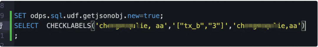

      例1:
      问题背景:
      字符串类型:对于所有的信息都存放在一个json串中,需要根据不同的key举行解析
      初始代码
    1. REPLACE(REPLACE(REPLACE(GET_JSON_OBJECT(json_data,'$.checkboxField_l1d6qn51'),'[\\"',''),'\\"]',''),'\\"','')
    改造成SQL函数
    1. CREATE SQL FUNCTION if not exists get_json_object_checkboxField(@a STRING,@b STRING )

    1. select process_string('{"clazzNo":"011","methodNo":"01"}',"123411412341","2","7","*");
    注:这里process_string,是我们自己写的UDF方法。
