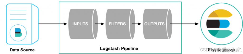

4、Logstash
  • ES的Logstash数据同步管道:Logstash 变乱处理管道有三个阶段:输入过滤器输出
下载地点:https://www.elastic.co/guide/en/logstash/7.17/installing-logstash.html
inputs 模块负责收集数据,filters 模块可以对收集到的数据进行格式化、过滤、简单的数据处理,outputs 模块负责将数据同步到目的地,Logstash的处理流程,就像管道一样,数据从管道的一端,流向另外一端。
inputs 和 outputs 支持编解码器,使您可以或许在数据进入或脱离管道时对数据进行编码或解码,而无需使用单独的过滤器。
启动Logstash,添加一个conf设置文件,便可完成同步任务。

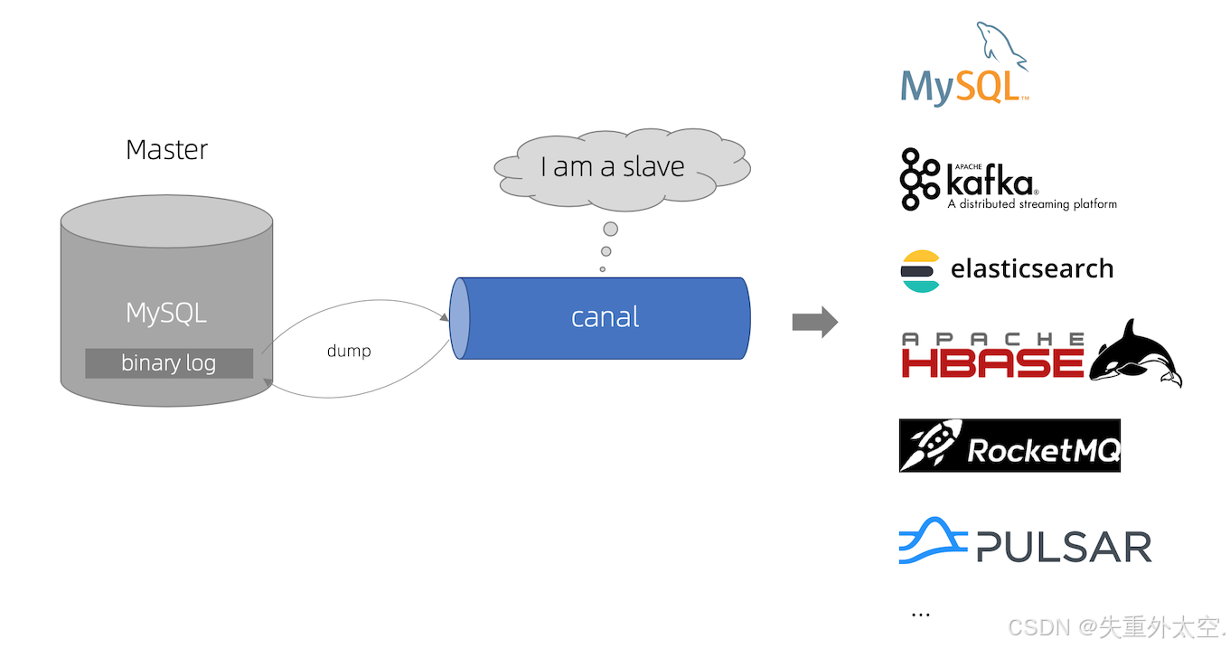

5、Canal
  • Canal
优点:实时同步,实时性非常强;
原理:数据库每次修改时,会修改 binlog 文件,只要监听该文件的修改,就能第一时间得到消息并处理;
canal: 帮你监听 binlog,并解析 binlog 为你可以理解的内容,它伪装成了 mysql 的从节点,获取主节点给的 binlog。
参考文档:https://github.com/alibaba/canal/wiki/QuickStart
