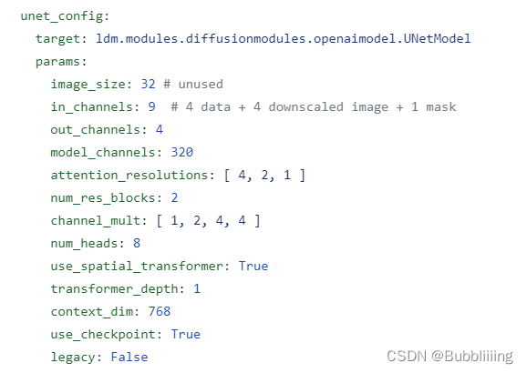

1、开源的inpaint模型
参考链接:inpaint_st.py,该模型经过特定的训练。需要输入符合需求的图片才可以举行inpaint。
需要留意的是,该模型利用的config文件发生了改变,改为v1-inpainting-inference.yaml。此中最显著的区别就是unet_config的in_channels从4变成了9。相比于原来的4,我们增长了4+1(5)个通道的信息。
4+1(5)个通道的信息应该是什么呢?一个是被mask后的图像,对应此中的4;一个是mask的图像,对应此中的1。
  • 1、我们首先把图片中需要inpaint的部门给置为0,得到被mask后的图像,然后利用VAE编码,VAE输出通道为4,假设被mask的图像是[512, 512, 3],此时我们得到了一个[4, 64, 64]的隐含层特征,对应此中的4。
  • 2、然后需要对mask举行下采样,采样到和隐含层特征一样的高宽,即mask的shape为[1, 512, 512],利用下采样得到[1, 64, 64]的mask。本质上,我们得到了隐含层的mask
  • 3、然后我们将 下采样后的被mask的图像隐含层的mask 在通道上做一个堆叠,得到一个[5, 64, 64]的特征,然后将此特征与随机初始化的高斯噪声堆叠,则得到了上述图片中的9通道特征。
此后采样的过程与常规采样方式一样,全部采样完成后,利用VAE解码,得到inpaint后的图像。
可以感受到上述的方式必须基于一个已经训练好的unet模型,这要求训练者需要有充足的算力去完成这一个工作,对大众开发者而言并不友爱。因此该方法很少在实际中得到利用。

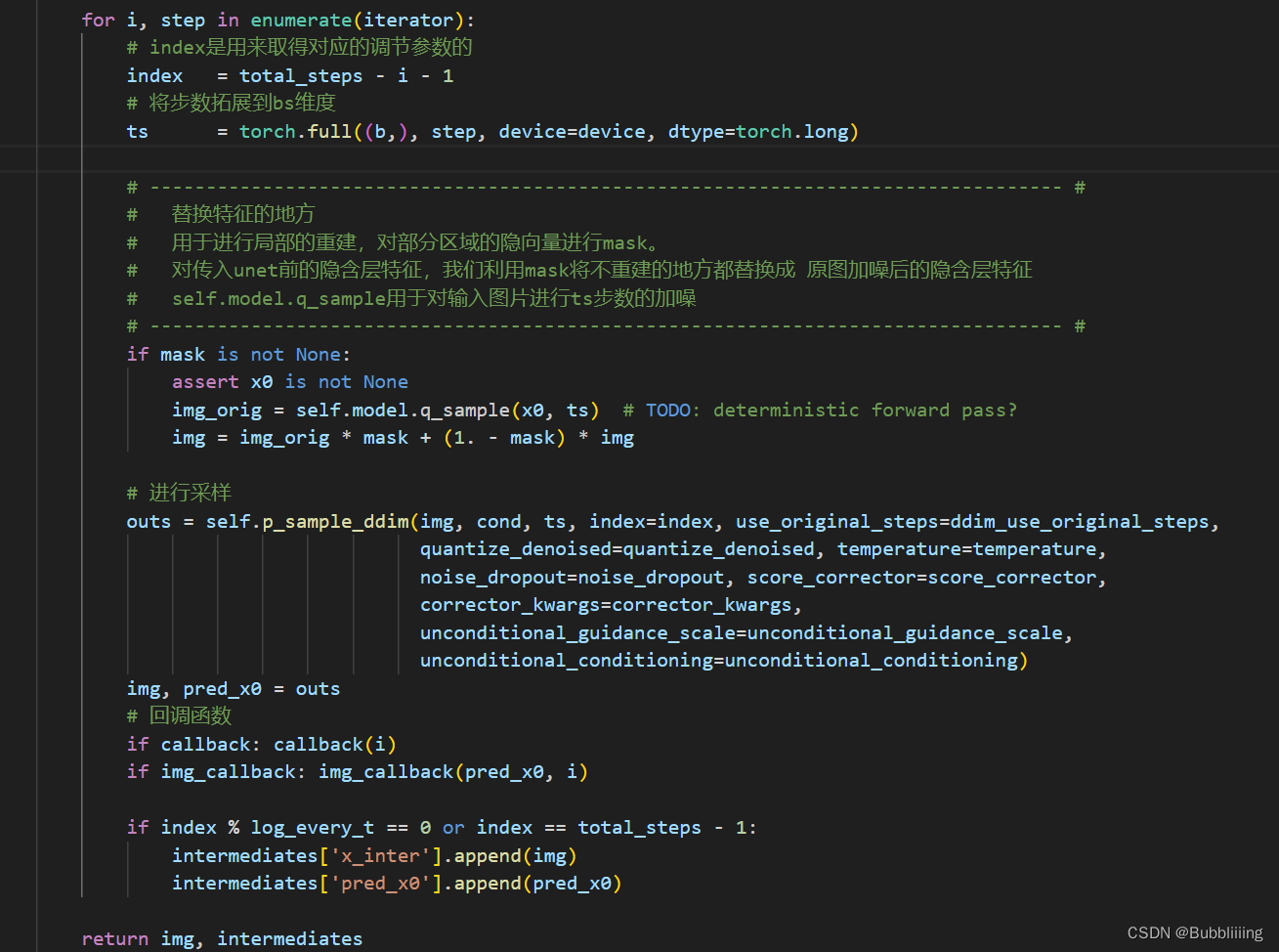

在img2img中,存在一个denoise参数,假设我们设置denoise数值为0.8,总步数为20步,那么我们会对输入图片举行0.8x20次的加噪声。如果我们可以在这个加噪声图片的基础上举行重建,那么网络必然会考虑加噪声图(也就对应了原始图片的特征)
在图像重建的20步中,对隐含层特征,我们利用mask将不重建的地方都替换成 原图按照当前步数加噪后的隐含层特征。此时不重建的地方特征都由输入图片决定。然后不替换需要重建的地方举行,利用unet计算噪声举行重建。
详细部门,可看下面的循环与代码,我已经标注出了 替换特征的地方,在这里mask等于1的地方保留原图,mask等于0的地方不断的重建。
  • 将原图x0映射到VAE隐空间,得到img_orig;
  • 初始化随机噪声img(也可以利用img_orig完全加噪后的噪声);
  • 开始循环:
    • 对于每一次时间步,根据时间步生成img_orig对应的噪声特征;
    • 一个是基于上个时间步降噪后得到的img,一个是基于原图得到的img_orig。通过mask将两者融合,                                                  i                                  m                                  g                                  =                                  i                                  m                                  g                                  _                                  o                                  r                                  i                                  g                                  ∗                                  m                                  a                                  s                                  k                                  +                                  (                                  1.0                                  −                                  m                                  a                                  s                                  k                                  )                                  ∗                                  i                                  m                                  g                                          img = img\_orig * mask + (1.0 - mask) * img                           img=img_orig∗mask+(1.0−mask)∗img。即,将原图中的非mask地域和噪声图中的mask地域举行融合,得到新的噪声图。
    • 然后继续去噪声直到结束。
由于该方法不需要训练新模型,并且重建效果也不错,所以该方法比力通用。

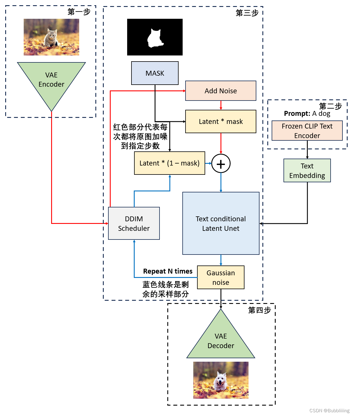

四、inpaint流程
根据通用性,本文重要以上述提到的基于base模型inpaint举行分析。
1、输入图片到隐空间的编码
inpaint技能衍生于图生图技能,所以同样需要指定一张参考的图像,然后在这个参考图像上开始工作。
利用VAE编码器对这张参考图像举行编码,使其进入隐空间,只有进入了隐空间,网络才知道这个图像是什么
此时我们便得到在隐空间的图像,后续会在这个 隐空间加噪后的图像 的基础上举行采样。

3、采样流程
a、生成初始噪声
在inpaint中,我们的初始噪声获取于参考图片,参考第一步得到Latent特征后,利用该Latent特征基于DDIM Sampler举行加噪,得到输入图片加噪后的特征。
此处先不引入denoise参数,所以直接20步噪声加到底。在该步,我们实行了下面两个操纵:
b、对噪声举行N次采样
我们便从上一步得到的初始特征开始去噪声。
我们会对ddim_timesteps的时间步取反,因为我们现在是去噪声而非加噪声,然后对其举行一个循环,循环的代码如下:
循环中有一个mask,它的作用是用于举行局部的重建,对部门地域的隐向量举行mask,在此前我们并未用到,这一次我们需要用到了
  • 对于每一次时间步,根据时间步生成img_orig对应的加噪声特征;
  • 一个是基于上个时间步降噪后得到的img;一个是基于原图得到的img_orig。我们通过mask将两者融合,                                        i                            m                            g                            =                            i                            m                            g                            _                            o                            r                            i                            g                            ∗                            m                            a                            s                            k                            +                            (                            1.0                            −                            m                            a                            s                            k                            )                            ∗                            i                            m                            g                                  img = img\_orig * mask + (1.0 - mask) * img                     img=img_orig∗mask+(1.0−mask)∗img。即,将原图中的非mask地域和噪声图中的mask地域举行融合,得到新的噪声图。
  • 然后继续去噪声直到结束。
  1. for i, step in enumerate(iterator):
  2.     # index是用来取得对应的调节参数的
  3.     index   = total_steps - i - 1
  4.     # 将步数拓展到bs维度
  5.     ts      = torch.full((b,), step, device=device, dtype=torch.long)
  6.     # --------------------------------------------------------------------------------- #
  7.     #   替换特征的地方
  8.     #   用于进行局部的重建,对部分区域的隐向量进行mask。
  9.     #   对传入unet前的隐含层特征,我们利用mask将不重建的地方都替换成 原图加噪后的隐含层特征
  10.     #   self.model.q_sample用于对输入图片进行ts步数的加噪
  11.     # --------------------------------------------------------------------------------- #
  12.     if mask is not None:
  13.         assert x0 is not None
  14.         img_orig = self.model.q_sample(x0, ts)  # TODO: deterministic forward pass?
  15.         img = img_orig * mask + (1. - mask) * img
  16.     # 进行采样
  17.     outs = self.p_sample_ddim(img, cond, ts, index=index, use_original_steps=ddim_use_original_steps,
  18.                                 quantize_denoised=quantize_denoised, temperature=temperature,
  19.                                 noise_dropout=noise_dropout, score_corrector=score_corrector,
  20.                                 corrector_kwargs=corrector_kwargs,
  21.                                 unconditional_guidance_scale=unconditional_guidance_scale,
  22.                                 unconditional_conditioning=unconditional_conditioning)
  23.     img, pred_x0 = outs
  24.     # 回调函数
  25.     if callback: callback(i)
  26.     if img_callback: img_callback(pred_x0, i)
  27.     if index % log_every_t == 0 or index == total_steps - 1:
  28.         intermediates['x_inter'].append(img)
  29.         intermediates['pred_x0'].append(pred_x0)
  30. return img, intermediates

  17.         # --------------------------------------------------------------------------------- #
  18.         #   替换特征的地方
  19.         #   用于进行局部的重建,对部分区域的隐向量进行mask。
  20.         #   对传入unet前的隐含层特征,我们利用mask将不重建的地方都替换成 原图加噪后的隐含层特征
  21.         #   self.model.q_sample用于对输入图片进行ts步数的加噪
  22.         # --------------------------------------------------------------------------------- #
  23.         if mask is not None:
  24.             assert x0 is not None
  25.             img_orig = self.model.q_sample(x0, ts)  # TODO: deterministic forward pass?
  26.             x_dec = img_orig * mask + (1. - mask) * x_dec
  27.         # 进行单次采样
  28.         x_dec, _ = self.p_sample_ddim(x_dec, cond, ts, index=index, use_original_steps=use_original_steps,
  29.                                         unconditional_guidance_scale=unconditional_guidance_scale,
  30.                                         unconditional_conditioning=unconditional_conditioning)
  31.     return x_dec
