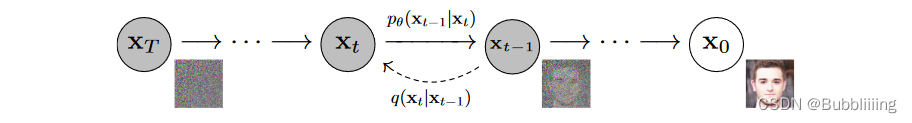

DiT基于扩散模型,所以难免包罗不断去噪的过程,如果是图生图的话,另有不断加噪的过程,此时离不开DDPM那张老图,如下:
DiT相比于DDPM,使用了更快的采样器,也使用了更大的分辨率,与Stable Diffusion一样使用了隐空间的扩散,但可能更偏研究性质一些,没有使用非常大的数据集进行预练习,只使用了imagenet进行预练习。
与Stable Diffusion不同的是,DiT的网络结构完全由Transformer构成,没有Unet中大量的上下采样,结构更为简单清晰。

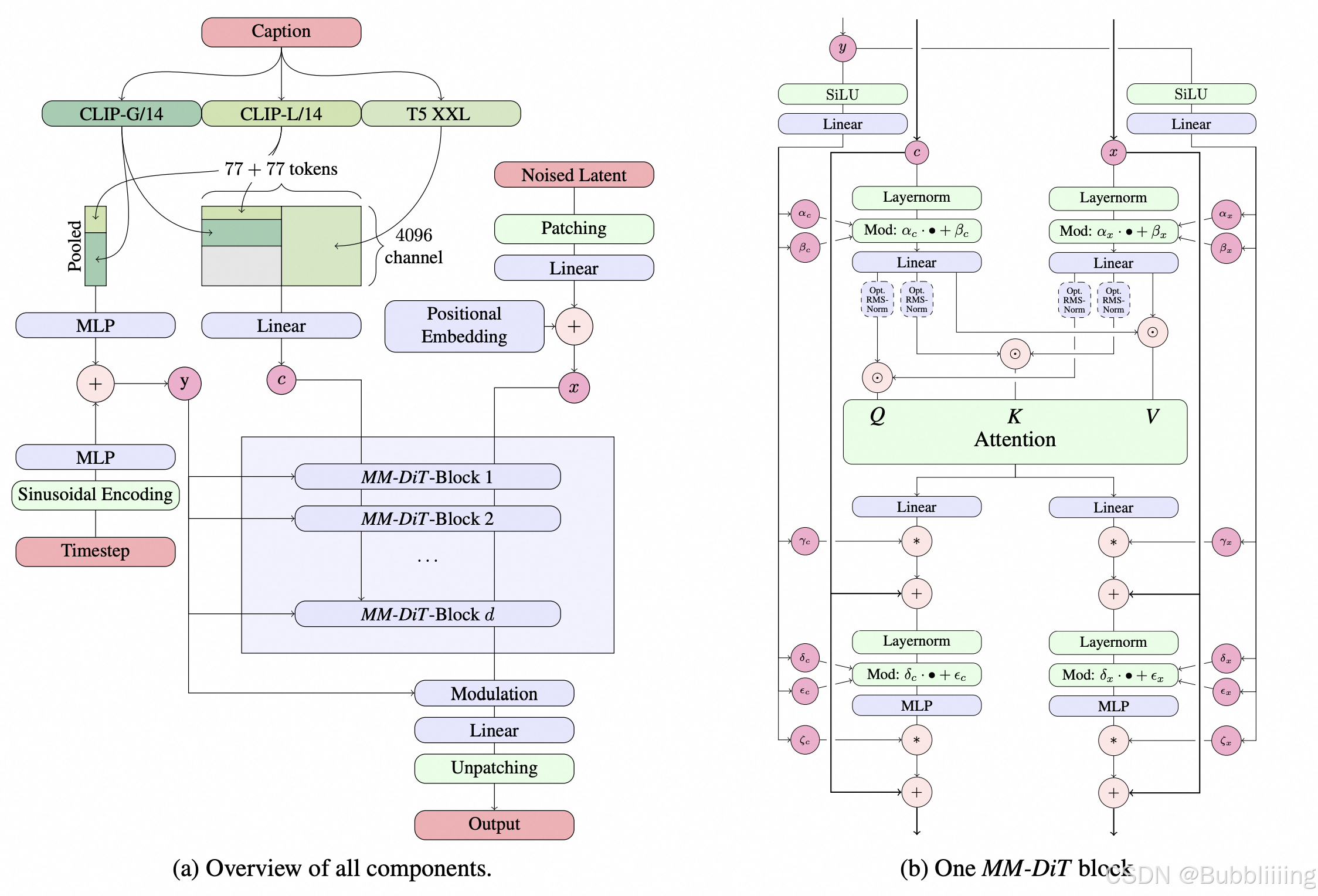

在2024年3月,Stability AI发布了Stable Diffusion 3,Stable Diffusion 3一个模型系列,参数量从 800M 到 8B 不等。相比于已往的Stable Diffusion,Stable Diffusion 3的生图质量更高,且更符合人类偏好。
Stable Diffusion 3做了多改进,比如文本信息注入的方式,DiT模型在最初引入文本时,通常使用Cross Attention的方法联合文本信息,如Pixart-α、hunyuan DiT等。Stable Diffusion 3通过Self-Attention引入文本信息。相比于Cross Attention,使用Self-Attention引入文本信息不但节流了Cross Attention的参数量,还节流了Cross Attention的计算量。
Stable Diffusion 3还引入了RMS-Norm。,在每一个attention运算之前,对Q和K进行了RMS-Norm归一化,用于增强模型练习的稳固性。
同时使用了更大的VQGAN,VQGAN压缩得到的特性维度从原来的4维提升到16维等。

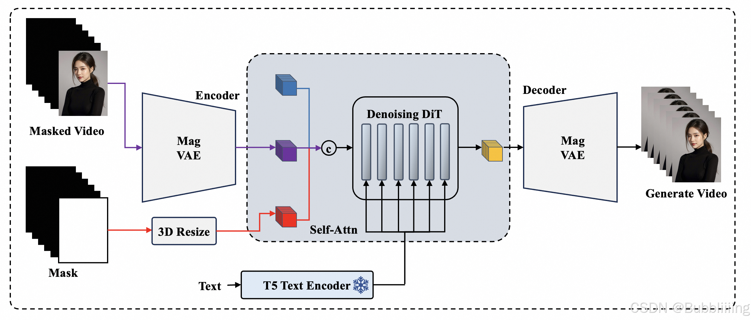

我们以CogVideoX作为底子结构,参考EasyAnimate进行图生视频的模型练习。
在进行视频天生的时间,将
参考视频
使用VAE进行encode,
上图黑色的部分代表需要重修的部分,白色的部分代表首图
,与噪声Latents一起堆叠后输入到Transformer中进行视频天生。
我们对
被Mask的区域
进行3D Resize,直接Resize到需要重修的视频的画布大小。
然后将Latent、Encode后的参考视频、被Mask的区域,concat后输入到DiT中进行噪声预测。得到终极的视频。

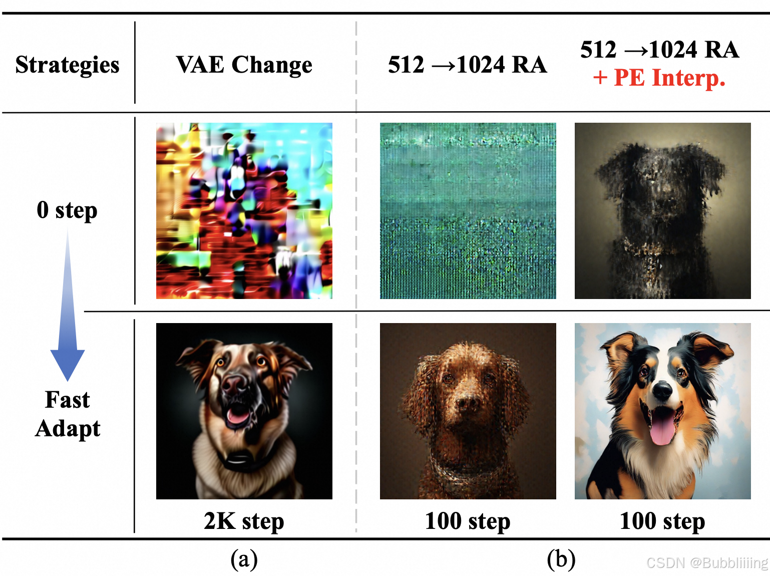

在适配CogVideoX-2B到CogVideoX-Fun框架的途中,发现源码是以截断的方式去得到3D Embedding的,这样的方式只能适配单一分辨率,当分辨率发生变化时,Embedding也应当发生变化。
参考Pixart-Sigma,我们采用positional embeddings Interpolation对3D embedding进行Resize,positional embeddings Interpolation相比于直接天生cos sin的embedding更易收敛。

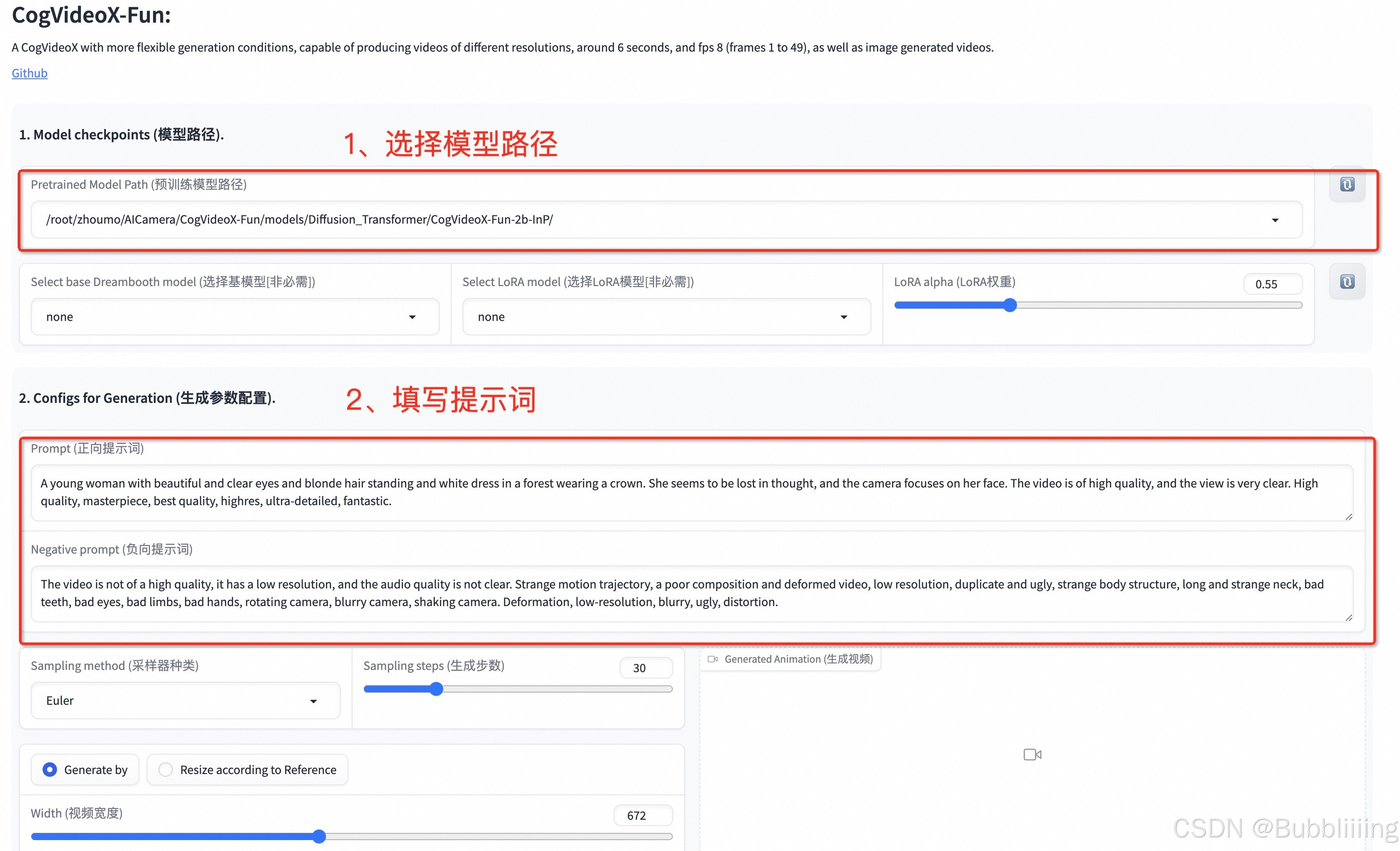

到这里已经可以打开gradio网站了。
文生视频
起首辈入gradio网站。选择对应的预练习模型,如"models/Diffusion_Transformer/EasyAnimateV3-XL-2-InP-512x512"。然后在下方填写提示词。
然后调解视频高宽和天生帧数,末了进行天生;
图生视频
图生视频与文生视频有两个不同点:
1、需要指定参考图;
2、指定与参考图雷同的高宽;
CogVideoX-Fun的ui已经提供了自适应的按钮Resize to the Start Image,打开后可以自动根据输入的首图调解高宽。
