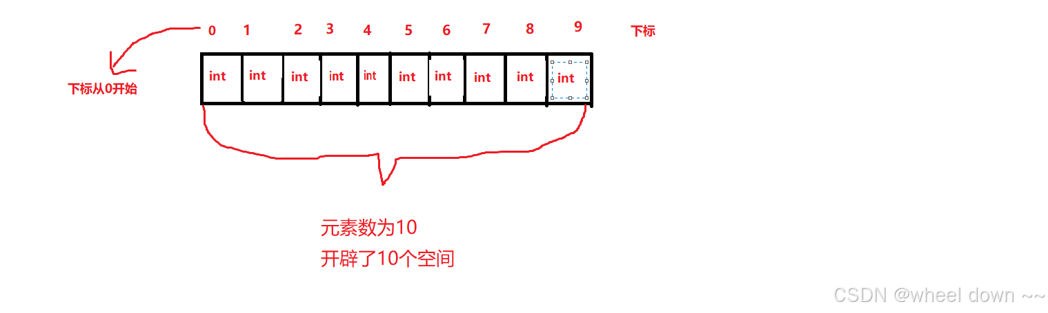

1.一维数组数组的创建方式:
type    arr_name[常量值]
   类型+数组名[元素值/下标]
创建例子:
  1.                   int arr[10];//创建一个元素数为10的整型数组
  2.                   double arr[10];//创建一个元素数为10的双浮点数数组
  3.                   char arr[10]; //创建一个元素数为10的字符数组
  4.
图解:(以整型数组为例)

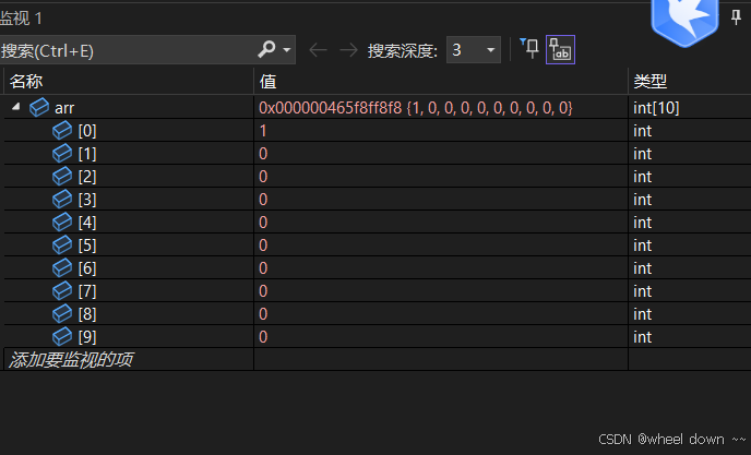

 先来看一个不完全初始化:
     一维数组的初始化图
解释:arr与[10]联合,说明我们定义了一个空间为10个的数组int表示空间的每个元素是为整型
{1}在这里是什么意思?为什么定义了十个空间,这里只有一个元素?
这里叫做不完全初始化,后面给的初始化元素数少于定义的元素数, 后面的元素要我们在后续的程序中本身定义。同时这里的1赋值给了数组的第一个元素
我们用VS2022编译器举行F11调试,打开监控界面,看一下arr数组的面貌:
这里可以看到,只有第一个元素arr[0]被赋值了,所以数组的赋值从下标由小到大依次赋值的!!!

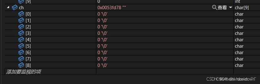

   不管怎样,字符初始化的就这三种方式,接下来我们来重点看一下两种初始化的对比({ 'a','b','c'}和"abc"):
探索方法:F10进入分布调试页面,F11分步调节,在监视页面,输入数组名,观看其储存形式。
问题一:字符类型的ch数组为首位‘0’但是在内存中其他元素是什么哪?
字符数组ch监视图
解答:观察监视图可知:字符数组的首元素0以‘/0’的方式储存在内存中。

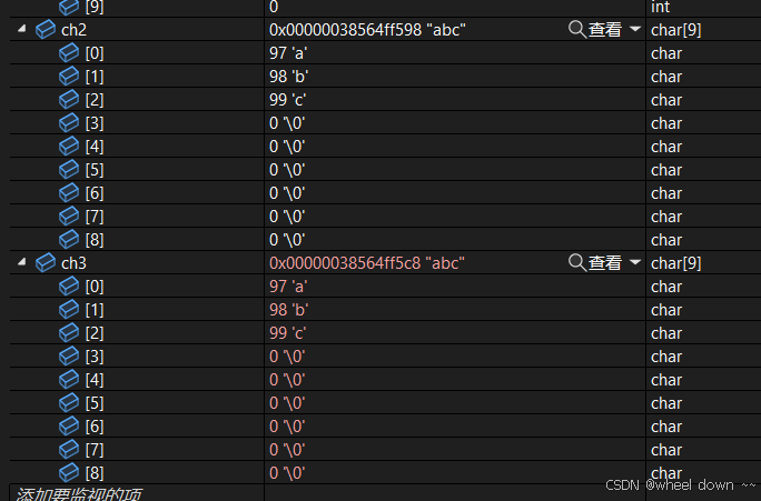

问题二:字符类型的数组ch2中的'a','b','c'是怎么储存的,以及ch3和ch2如此相近,是怎么储存的??雷同吗?
字符数组ch2和ch3的初始化监视图
解答:监视图可知,两者誊写方式固然不同,但是储存形式是雷同的,所以在初始化誊写中,是一样的,但要注意的是ch2中的字符是单引号'a',ch3中的数组是双引号""
!!!!!!!!!!!!!!    下    标       !!!!!!!!!!!!!!!!!
这是新手很容易犯的错误知识点,本萌新也是,一定要记得下标从0开始,
   请让我为大家讲解:
                                     int arr[10]={1,2,3,4,5,6,7,8,9,10}
                                   元素 1,2,3,4,5,6,7,8,9,10
                                   下标 0,1,2,3,4,5,6,7,8, 9
  固然元素是1—-10,但是下标是0——9,所以在引用是数组是从arr[0]——arr[9],没有arr[10]
这一点一定要注意!!!!!

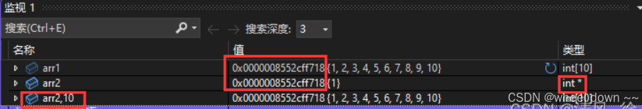

1.一维数组传参:
  1. #include<stdio.h>
  2. void Print(int arr2[], int sz)
  3. {
  4.     int i = 0;
  5.     for (i = 0;i < sz;i++)
  6.     {
  7.         printf("%d ", arr2[i]);
  8.     }
  9. }
  10. int main()
  11. {
  12.     int arr1[] = { 1,2,3,4,5,6,7,8,9,10 };
  13.     int sz = sizeof(arr1) / sizeof(arr1[0]);//求数组元素的个数
  14.     Print(arr1, sz);
  15.     return 0;
  16. }
我们可以发现arr1和arr2的地址雷同,说明实参传递给形参时,形参并没有开发新的空间,说明形参和实参是同⼀个数组,同时arr2的类型居然是int*类型(指针变量),其实数组传参,传递的是数组首元素的地址,通过地址可以找到一个个元素。若重新开发一个新的数组会斲丧大量的内存,所以传递的不是数组而是地址!

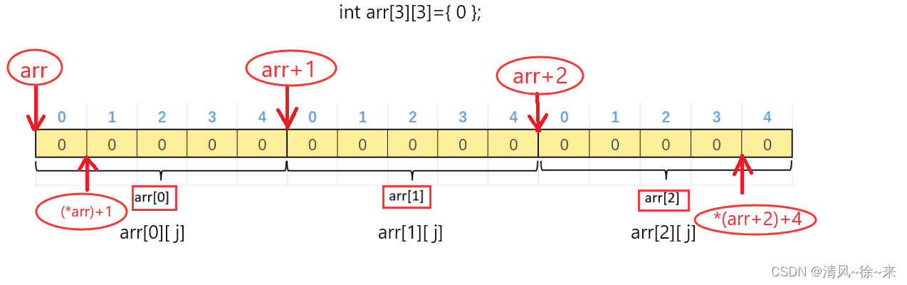

  • 二维数组在内存中是一连存储的。
  • 二维数组可以理解为一维数组的数组,二维数组的每一行可以看作是一个一维数组。
  • 二维数组名也是首元素的地址,这里的首元素是指第一行数组,传已往的是第一行这个一维数组的地址,也就是arr[0]的地址。
  • 第一行的⼀维数组的类型就是 int [5] ,所以第一行的地址的类型就是数组指针类型 int(*)[5] 。
⼆维数组传参,形参的部分可以写成数组,也可以写成指针形式,如下:
  1. #include <stdio.h>
  2. void test(int(*p)[5], int r, int c)
  3. {
  4.         int i = 0;
  5.         int j = 0;
  6.         for (i = 0; i < r; i++)
  7.         {
  8.                 for (j = 0; j < c; j++)
  9.                 {
  10.                         printf("%d ", *(*(p + i) + j));//等价于p[i][j]
  11.                 }
  12.                 printf("\n");
  13.         }
  14. }
  15. int main()
  16. {
  17.         int arr[3][5] = { {1,2,3,4,5}, {2,3,4,5,6},{3,4,5,6,7} };
  18.         test(arr, 3, 5);
  19.         return 0;
  20. }
  • p:数组首元素的地址,也就是一维数组arr[0]的地址。
  • p+i:跳过 i 个 int[5] 如许的数组(p的类型是数组指针),指向arr,p+i 就是一维数组 arr 的地址。
  • *(p+i):访问一维数组arr,等价于一维数组arr,而 arr 是数组名,又是数组首元素的地址,也就是 arr[0] 的地址。
  • *(p + i) + j:由于 *(p+i)是 arr[0] 的地址,所以 +j 跳过 j 个整形(指向整形),也就是 arr[j] 的地址。
  • *( *(p + i) + j):由于 *(p + i) + j 是 arr[j] 的地址,举行解引用操作,就是找到 arr[j]。
  • 终极:*( *(p + i) + j) 等价于 arr[j]。

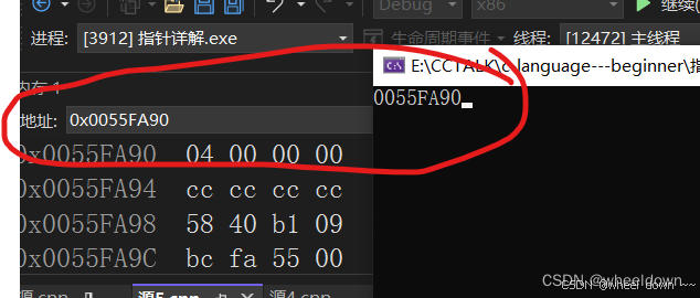

但是问题来了:如int向内存申请4个字节,那么取地址操作符岂非要每个字节的地址都拿出来吗
不妨做个程序来探究一下
  1. #define _CRT_SECURE_NO_WARNINGS 1
  2. #include<stdio.h>
  3. int main()
  4. {
  5.         int m = 4;
  6.         printf("%p", &m);
  7.     return 0;
  8. }
打印的地址是最小的地址(首元素地址)
同时我们也可以发现,内存是一连存放的!!!!

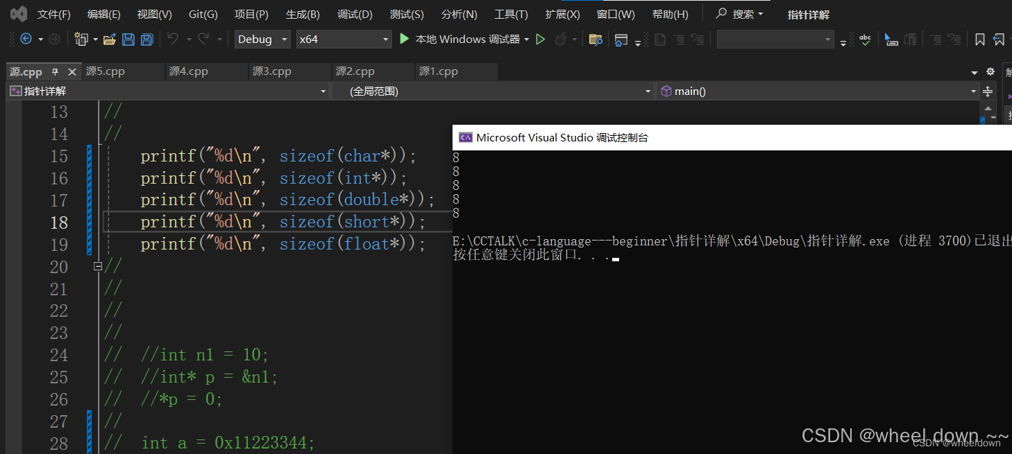

  2.4指针变量的大小
先说结论
指针变量的大小只有两个值:4和8;
   !在32位的平台上运作时,指针变量的大小为4。
  !在64位的平台上运作时,指针变量的大小为8。
  为什么捏???

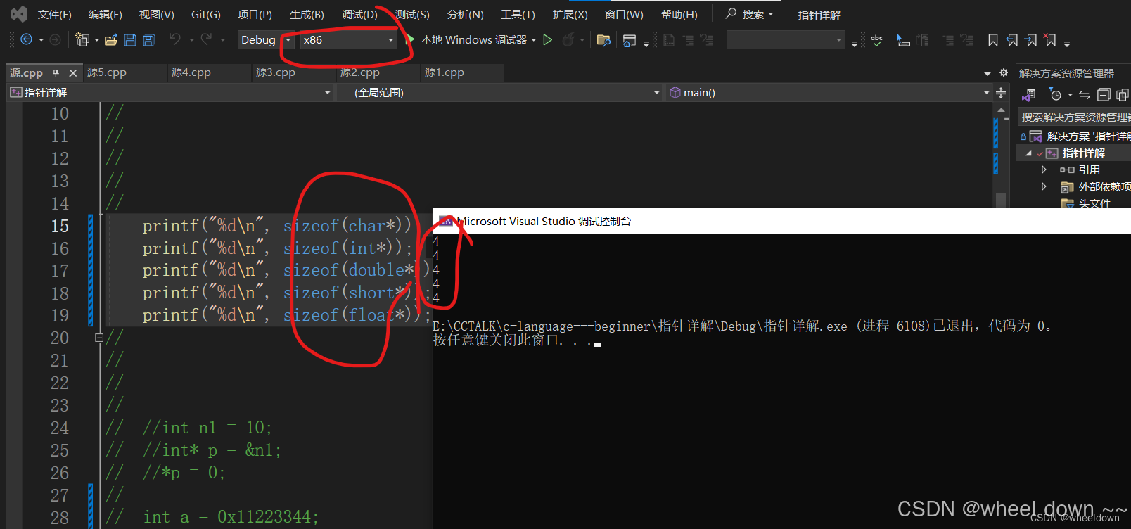

先直观的感受一下指针变量的大小的运作结果:
  1.     printf("%d\n", sizeof(char*));
  2.     printf("%d\n", sizeof(int*));
  3.     printf("%d\n", sizeof(double*));
  4.     printf("%d\n", sizeof(short*));
  5.     printf("%d\n", sizeof(float*));
我们看一下32位(x86)的平台下运行的结果
结果显示在x86的平台下运行的结果,无论什么类型都是4个字节。
再看一下64位的(x64)的平台下运行的结果 :
 结果显示都是8个字节
简单来说:
  • 32位机器有32根地址总线,将电信号转换为数字信号时,32个二进制产生的序列,我们可以看作位1个地址的产生,那么一个地址是由32个bite位储存的,32bit==4个字节,所以
  • 32位下的指针变量就是4个字节,64位也雷同..........................................
  • 注意指针变量的大小和类型是⽆关的,只要指针类型的变量,在雷同的平台下,大小都是雷同的。!!!

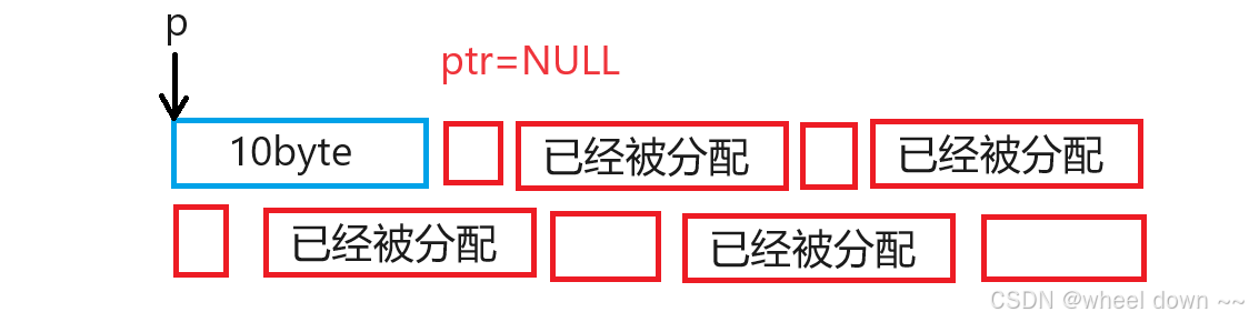

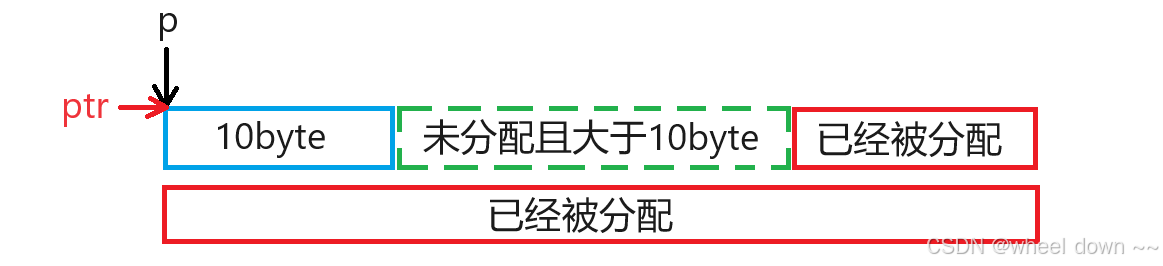

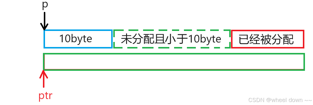

注意:大概有些人有疑问为什么要用新的指针接收返回的地址,直接用原来的指针接收不行吗?答案是不行的,在realloc调解动态内存开发的空间有3中情况,代码如下:
  1. int main()
  2. {
  3.     int* p = (int*)malloc(10);
  4.     //...
  5.     if (p != NULL)
  6.     {
  7.         int* ptr = (int*)realloc(p, 20);
  8.         //...
  9.     }
  10.     return 0;
  11. }
情况1:
开发的空间后面有足够且一连的空间,只需返回空间的起始地址即可。、
情况2:
假如后续的空间不敷,realloc 函数直接在堆区找一块新的满足大小的空间,将旧的地址,拷贝到新的地址。
自动释放旧的地址指向的空间,不必要手动 free,返回新的空间的起始地址。
情况3:
堆区已经没有满足情况的一连空间了,返回NULL。
