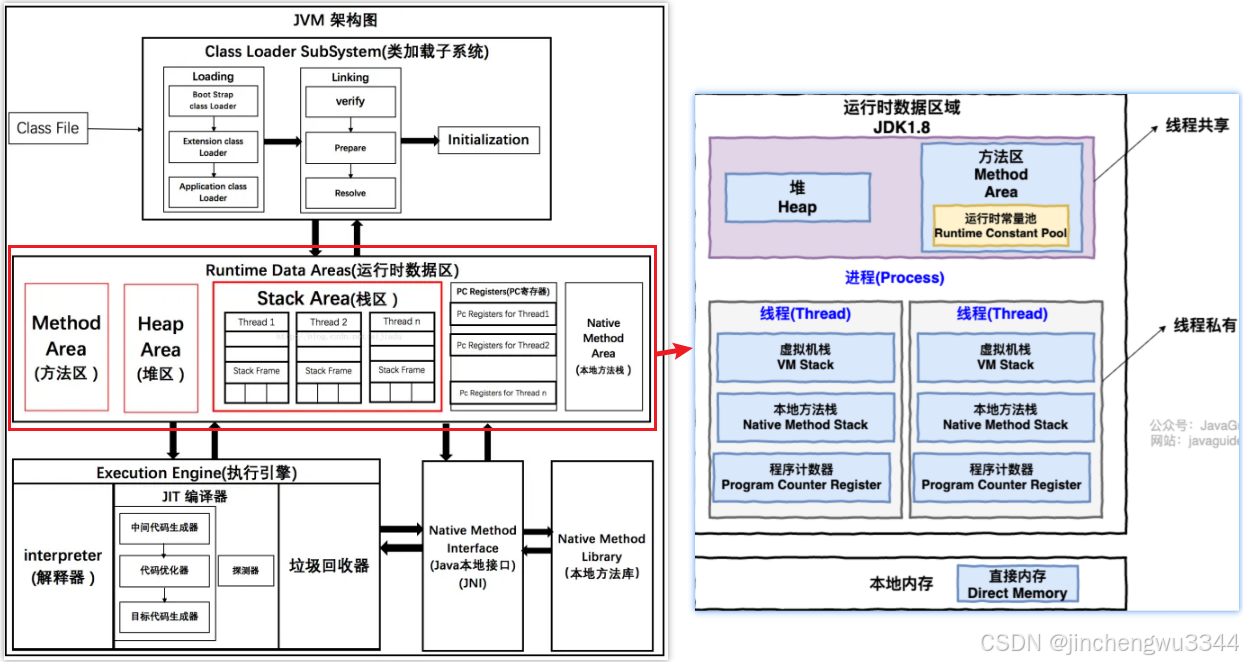

这里的JVM内存结构,是指Runtime Data Areas(运行时数据区)。包含:
  • 方法区(Method Area)
  • 虚拟机栈(VM Stack)
  • 本地方法栈(Native Method)
  • 堆(Heap)
  • 程序计数器(Program Counter Register)
各部分是否私有
通过上图可以知道:
  • 线程私有的部分:程序计数器本地方法栈虚拟机栈
  • 线程间共享的部分:方法区

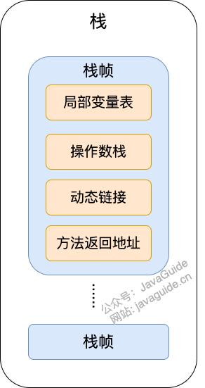

每个方法被实验的时间,Java虚拟机都会同步创建一个栈帧(Stack Frame)用于存储局部变量表、利用数栈、动态连接、方法出口等信息
  • 局部变量表:存放局部变量的,以**局部变量槽(Slot)**来表现。局部变量表的巨细是确定的,在编译期间完成分配的。
  • 利用数栈:重要作为方法调用的中转站利用,用于存放方法实验过程中产生的中间计算结果。别的,计算过程中产生的临时变量也会放在利用数栈中
  • 动态连接:用于 一个方法必要调用其他方法的场景。ava 源文件被编译成字节码文件时,变量、方法的引用都是 符号引用(生存在Class 文件的常量池里)。动态链接 就是在方法调用其他方法时,将 符号引用转换为 直接引用的

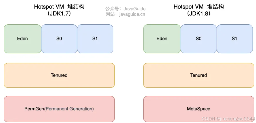

Java 堆区域可细分为:
  • JDK7 及之前分为:新生代内存(Young Generation)、老生代(Old Generation)、永久代(Permanent Generation)
  • JDK8 及之后:新生代内存(Young Generation)、老生代(Old Generation);Metaspace(元空间) (元空间:利用的是本地内存,它只是替换了 永久代 的作用,但**它不属于 堆内存,而是存放于本地内存**)

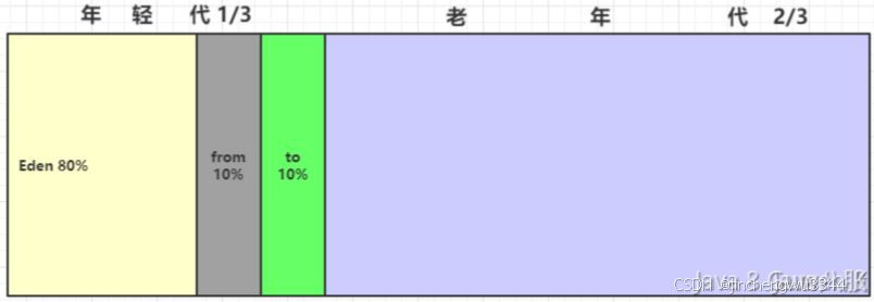

1、新生代内存(Young Generation):
  • 作用:用于存放新创建的对象。大部分对象通常具有短暂的生命周期,因此在新生代中频繁进行垃圾接纳,可以高效地接纳大量短生命周期的对象,减少内存占用。
  • GC接纳:新对象会先被分配到Eden区。当Eden区满了之后触发Minor GC(新生代垃圾接纳)。在接纳过程中,存活下来的对象会被移到其中一个Survivor区;当Survivor区也满了,对象会进一步提拔到老年代。
  • 构成:由年轻区(Eden区)、两个Survivor区(from survivor和to survivor)。默认环境下,新生代的Eden区和Survivor区的空间巨细比例是8:2,可以通过-XX:SurvivorRatio参数调整。
2、老年代:存放颠末多次垃圾接纳仍然存活的对象,大概是大对象(某些JVM可以直接在老年代分配大对象)。老年代中的对象被认为是长时间存活的,因此接纳的频率较低。

  3、永久代、元空间:(二者作用一样,只是元空间 替换 永久代)
  • 作用:它是具体实现的方法区:用来存放类的元数据信息,包括类的结构信息、常量池、静态变量、即时编译后的代码等。
为什么要将永久代 (PermGen) 替换为元空间 (MetaSpace) 呢?
重要考虑的是,永久代利用的是JVM内存,因此,当存放的数据太多时,很轻易导致永久代内存溢出(PermGen OutOfMemoryError)。
而元空间利用本地内存而不是 JVM 堆内存,理论上只受限于利用系统的内存巨细。这大大减少了由于类信息、常量等存储导致内存溢出的风险。

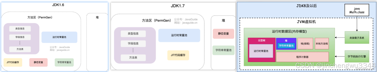

方法区
方法区(Method Area)是线程共享的。它是Java 虚拟机规范的一个逻辑部分,别名 非堆(Non-Heap),目的是与 Java的 堆(Heap)区分开。在不同的虚拟机实现上,方法区的实现是不同的。
方法区重要用于存储已被虚拟机加载的类信息、常量、静态变量、即时编译器编译后的代码、运行时常量池。虚拟机启动时就会创建方法区。
JDK中方法区的不同实现
以HotSpot虚拟机来讲,在JDK不同版本汇总,重要关注字符串常量池位置变迁
  • Jdk1.6及之前: 有永久代,运行时常量池在永久代,运行时常量池包含字符串常量池
  • Jdk1.7:有永久代,但已经逐步“去永久代”,字符串常量池从永久代里的运行时常量池分离到堆里
  • Jdk1.8及之后: 无永久代,运行时常量池在元空间,字符串常量池里依然在堆里

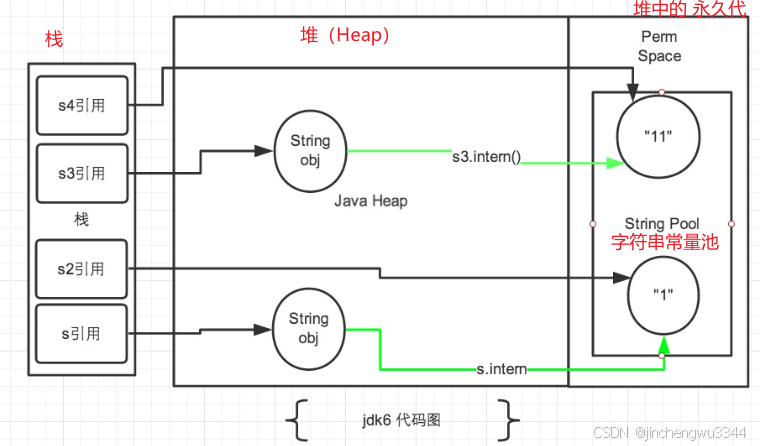

JDK1.6 中输出 false、false
由于,JDK1.6中,字符串常量池 位于 堆的永久代区域(我们知道 JVM 堆中的 永久代 是是具体实现的方法区),而上图中的 堆(Heap)是特指新生代、老年代。所以:
  • String s = new String("1");:会在 字符串常量池 中创建字符串"1”,然后在JAVA 堆中创建String对象obj(存储的是 字符串常量池“1”的引用),然后栈中的s指向Java heap中的 obj。
  • String s2 = "1";是栈中的s2直接去 字符串常量池 中查找是否有“1”,有则直接指向。无则在字符串常量池中创建,然后再指向。

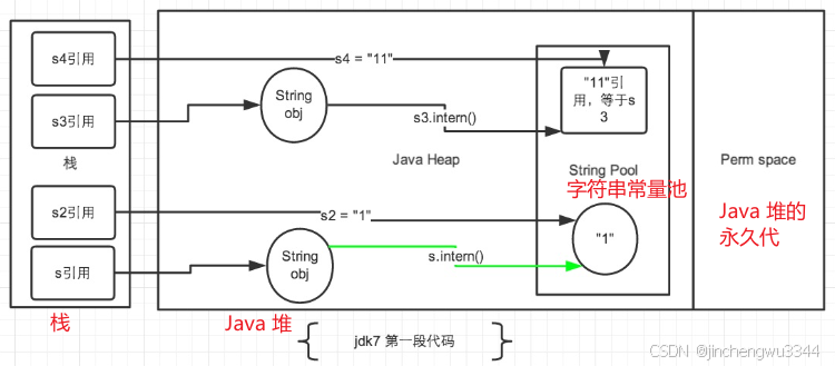

jdk1.7 中输出 false、true
jdk1.7中,字符串常量池 从永久代 移动到正常的 Java 堆(中的 年轻代、老年代)中了。
