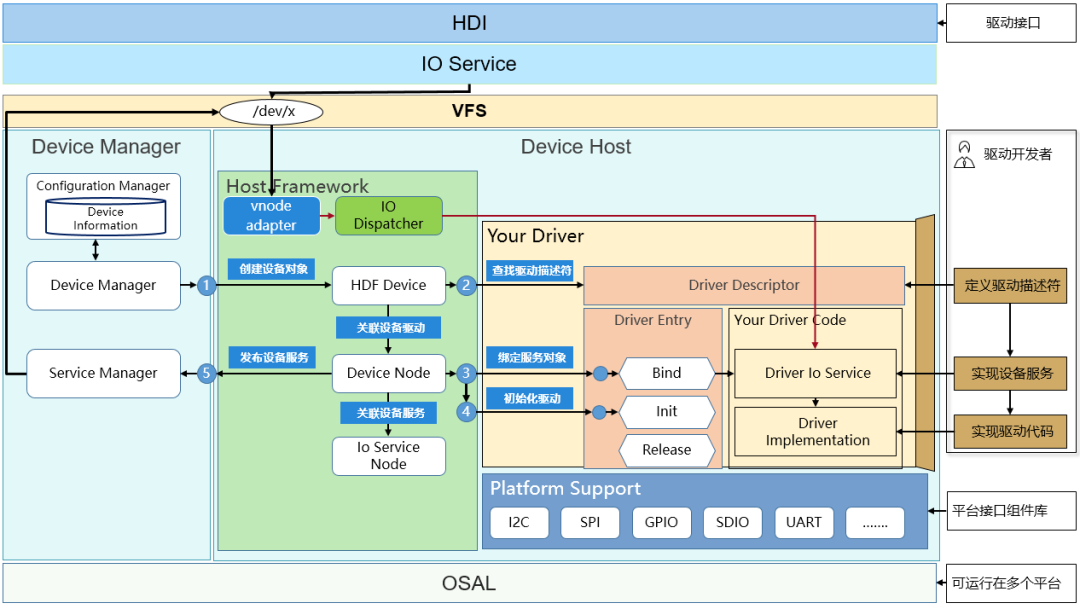

图1 HarmonyOS驱动架构
         HarmonyOS驱动架构主要由HDF驱动框架驱动步伐驱动配置文件驱动接口四个部门组成。

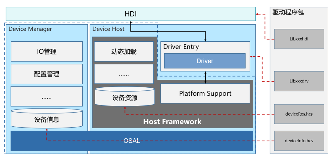

2.2 HDF驱动框架工作原理
图2 HDF驱动框架工作原理
         Device Manager提供了统一的驱动加载管理机制和驱动接口发布机制。
         当Device Host情况加载完成时,Device Manager根据Device Information信息,请求Host加载相应的驱动步伐,Device Host在收到请求时,进行以下操作:
         1)根据请求加载装备信息,查找并加载指定路径下驱动镜像或从指定段地点(section)查找驱动步伐入口;
         2)查找驱动装备形貌符,匹配对应的装备驱动;
         3)当驱动匹配成功时,加载指定驱动步伐镜像;
         4)Host Framework在驱动镜像加载成功后,调用驱动步伐(Driver Entry)的绑定接口和初始化接口,实现与驱动步伐的服务对象绑定,同时初始化装备驱动步伐;
         5)当Device Information配置中的服务计谋要求对外暴露驱动接口时,驱动框架就将驱动步伐的服务对象添加到对外发布的服务对象列表中,外部客户端步伐就可以通过此列表来查询并访问相应的服务接口。

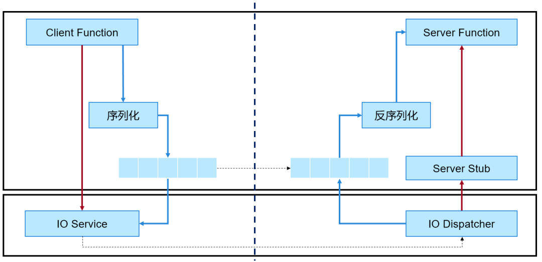

2.3 驱动接口工作机制
图3 驱动接口工作机制
         驱动接口主要存在以下几种实现:
         ● 当驱动以内核组件部署时,客户端步伐访问驱动步伐需要通过system call方式调用,驱动接口通过IO Service请求将消息通过system call方式调用到内核,并将消息分发到IO Dispatcher处理惩罚。
         ● 当驱动以用户态服务形式部署时,客户端进程访问驱动进程需要通过IPC方式通信,IO Service完成IPC通信的客户端消息请求封装,IO Dispacher完成驱动服务端消息请求封装,客户端消息通过IPC通信到达服务端并分发给IO Dispacher处理惩罚。
         为了使客户端和服务端驱动调用方式基本一致,驱动框架提供IO Service和IO Dispatcher机制屏蔽了调用消息传递方式的差异。
         驱动接口实现统一接纳长途调用方式,客户端驱动接口函数将请求序列化成内存数据,通过驱动框架提供的IO Service将消息发送到服务端处理惩罚,服务端在收到请求消息时通过IO Dispatcher机制将消息分发给消息处理惩罚函数处理惩罚,处理惩罚函数将反序列化内存数据解析成相应的请求。如许的做到好处是,开发者只需重点关注接口的界说,无需过多的关注怎样实现不同平台上接口适配。

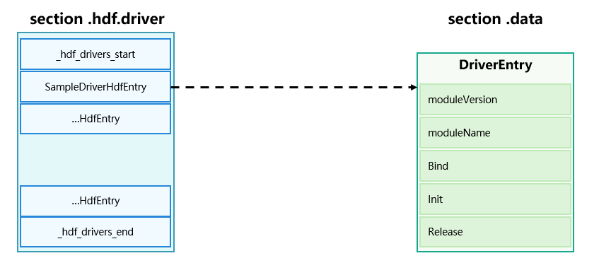

3.2 导出驱动步伐入口符号
         实现驱动步伐初始化后,需要将驱动步伐入口通过驱动声明宏导出,如许驱动框架才能在启动时辨认到驱动步伐的存在,驱动才能被加载:
  1. <span style="background-color:#f0f0f0"><span style="color:black"><span style="color:#880000">#<strong>define</strong> HDF_INIT(module)  HDF_DRIVER_INIT(module)</span></span></span>
         这里将HDF_INIT宏睁开:
  1. <span style="background-color:#f0f0f0"><span style="color:black"><span style="color:#880000">#<strong>define</strong> HDF_SECTION __attribute__((section(".hdf.driver")))</span>
  2.  <span style="color:#880000">#<strong>define</strong> HDF_DRIVER_INIT(module) \ </span>
  3. <strong>const</strong> size_t USED_ATTR module<span style="color:#880000">##HdfEntry HDF_SECTION = (size_t)(&(module))</span></span></span>
         下面是实现原理:
图4 Driver Entry内存分布
         可以看到HDF_INIT宏是界说了一个“驱动模块名+HdfEntry”的符号放到".hdf.driver" 地点section,该符号指向的内存地点即为驱动步伐入口布局体的地点。这个特殊的section将用于开机启动时查找装备驱动。

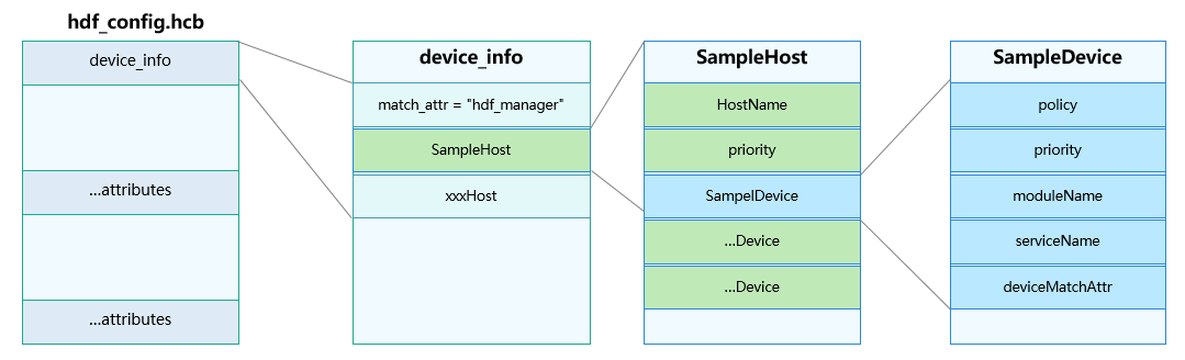

         3.4.1 获取装备列表
图5 装备列表布局
         配置文本编译后会变成二进制格式的配置文件,其中装备相干信息被存放在一个用“hdf_manager”标记的device_info配置块中,host的内容以块的形式在device_info块中依次分列,host块中记录了host名称、启动优先级和装备列表信息。装备信息中的moduleName字段将用于和驱动步伐入口中的moduleName进行匹配,从而为装备匹配到精确的驱动步伐。

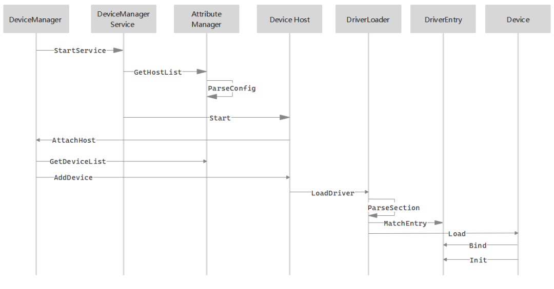

         3.4.3 驱动步伐加载流程
 图7 HDF驱动加载流程
         Device Manager遍历装备列表,当查找到对应驱动实现时,为装备创建Device对象实例,如果装备配置中的policy字段为需要对外发布驱动接口(SERVICE_POLICY_CAPACITY),那么驱动的Bind接口将起首被调用,用于关联装备和服务实例。然后驱动的Init接口将被调用,用于完成驱动的相干初始化工作。如果驱动被卸载大概由于硬件等原因Init接口返回失败,Release将被调用,用于开释驱动申请的各类资源。
