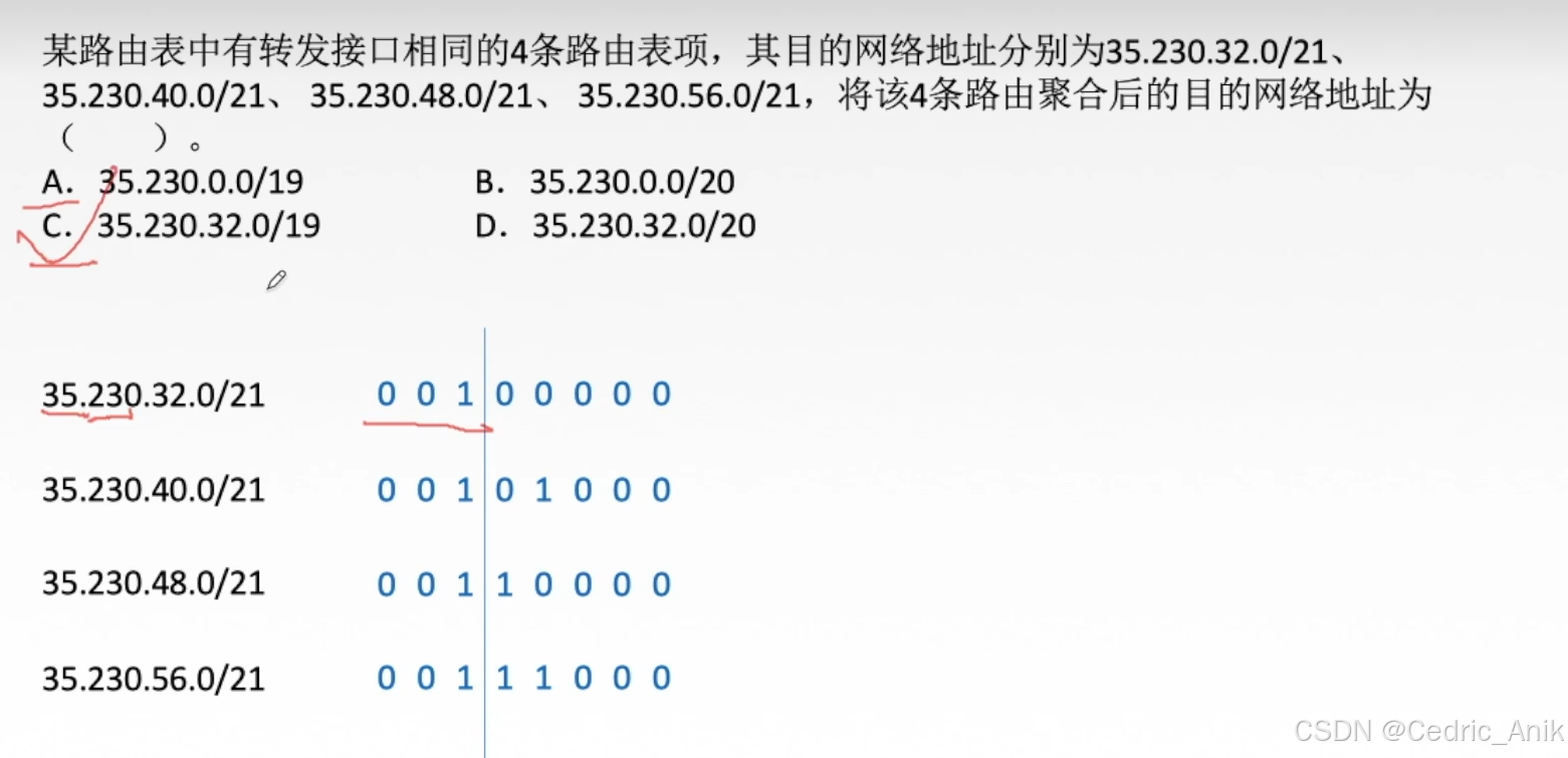

六.无分类编址(CIDR)
1.构成超网
构成超网:将多个子网聚合成一个较大的子网,叫做构成超网,大概叫路由聚合。
方法:将网络前缀收缩(所有网络地址取交集
例题:
2.最长前缀匹配
使用CIDR时,查找路由表可能得到几个匹配结果(与网络掩码按位相与),应选择最长网络前缀的路由,前缀越长,地址块越小,路由越具体。
例题:
