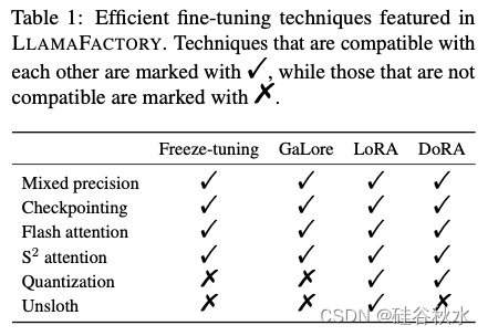

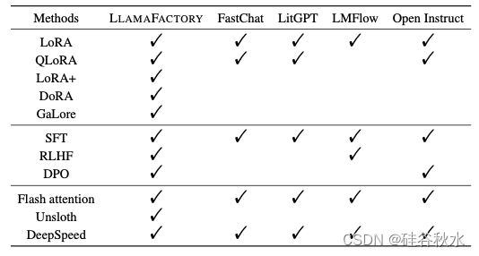

下表是其和现存LLM调优工具的特征比力:

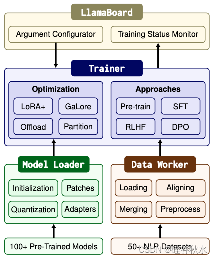

LLAMA-FACTORY 由三个重要模块组成:模型加载器、数据工作器和训练器。尽量减少这些模块对特定模型和数据集的依赖,使框架能够机动地扩展到数百个模型和数据集。具体来说,首先建立一个模型注册表,模型加载器可以通过识别精确的层将适配器精确地连接到预训练模型。然后,开辟一个数据形貌规范,允许数据工作器通过对齐相应的列来收集数据集。此外,提供高效微调方法的即插即用实现,使训练器能够通过替换默认方法激活。允许这些模块在差别的训练方法中重复使用,从而显著低落新方法的集成本钱。

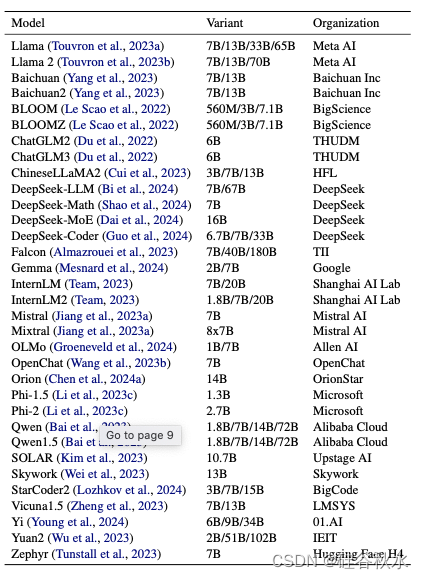

下表是支持的LLM清单:

高效的 LLM 微调技术可分为两大类:专注于优化和面向计算。高效优化技术的重要目标是调解 LLM 参数,同时将本钱保持在最低水平。另一方面,高效的计算方法则力求减少 LLM 中所需计算的时间或空间。LLAMA-FACTORY 中包罗的方法列于下表中。
冻结调解方法 (Houlsby,2019) 涉及冻结大多数参数,同时在一小部门解码器层中微调剩余参数。另一种称为梯度低秩投影 (GaLoRA) (Zhao,2024) 的方法将梯度投影到低维空间,以节省内存的方式促进全参数学习。相反,低秩自顺应 (LoRA) (Hu,2022) 方法冻结全部预训练权重,并将一对可训练的低秩矩阵引入指定层。当与量化结适时,这种方法称为 QLoRA (Dettmers,2023),这进一步减少了内存使用量。权重分解低秩自顺应 (DoRA) (Liu et al., 2024) 方法将预训练权重分解为绝对值和方向分量,将 LoRA 单独应用于方向分量以加强 LLM 的微调。LoRA+ (Hayou et al., 2024) 提出来是为了克服 LoRA 的次优性。
在 LLAMA-FACTORY 中,集成了一系列高效的计算技术。常用的技术包括混合精度训练(Micikevicius,2018)和激活检查点(Chen,2016)。从检查留意层的输入输出 (IO) 开销中罗致见解,flash attention(Dao,2022 年)引入一种硬件友好的方法来加强留意计算。S^2 attention(Chen,2024b)解决了在块稀疏留意中扩展上下文的挑衅,从而减少了微调长上下文 LLM 中的内存使用量。
各种量化策略(Dettmers,2022a;Frantar,2023;Lin,2023;Egiazarian,2024)用较低精度的权重表现来低落大语言模型 (LLM) 中的内存需求。只管如此,量化模型的微调仅限于基于适配器的技术,例如 LoRA(Hu,2022)。Unsloth(Han & Han,2023)结合 Triton(Tillet,2019)来实现 LoRA 的后向传播,从而减少梯度下降过程中的浮点运算 (FLOPS) 并加快 LoRA 训练。
LLAMA-FACTORY 有效地将这些技术组合成一个凝聚的结构,大大提高 LLM 微调的效率。这使得内存占用从混合精度训练期间的18 字节/参数(Micikevicius,2018)或 Bfloat16 训练期间的 8 字节/参数(Le Scao,2022)减少到 0.6 字节/参数。
在LLAMA-FACTORY 中, 模型加载器准备了各种用于微调的架构,支持 100 多个 LLM。数据工作器通过精心设计的流水线处理来自差别使命的数据,支持 50 多个数据集。训练器统一了有效的微调方法,使这些模型顺应差别的使命和数据集,提供四种训练方法。LLAMA-BOARD 为上述模块提供了友好的可视化界面,使用户能够以无代码的方式配置和启动单个 LLM 微调过程,并实时监控监控训练状态。如图分析 LLAMA-FACTORY 的整体架构。

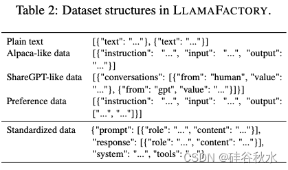

数据集对齐。为了统一数据集格式,设计了一个数据形貌规范来表征数据集的结构。例如,羊驼数据集有三列:指令、输入和输出(Taori,2023)。根据数据形貌规范将数据集转换为与各种使命兼容的标准结构。下表显示了一些数据集结构示例。

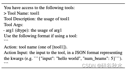

设计了一个 Formatter 类,以便将文本输入稳健地转换为其嵌入 ID。具体来说,提供 EmptyFormatter、StringFormatter、FunctionFormatter 和 ToolFormatter。此外,LLAMA-FACTORY 支持微调模型以获得函数调用能力。固然 ReAct 提示(Yao,2023)是工具使用的盛行选择,但它对于嵌套工具参数来说是不敷的。优化的工具调用提示如表所示。

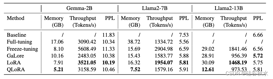

下表是其差别微调方法的训练效率对比:

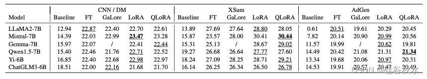

下表是其差别微调方法在卑鄙使命的性能比力:
