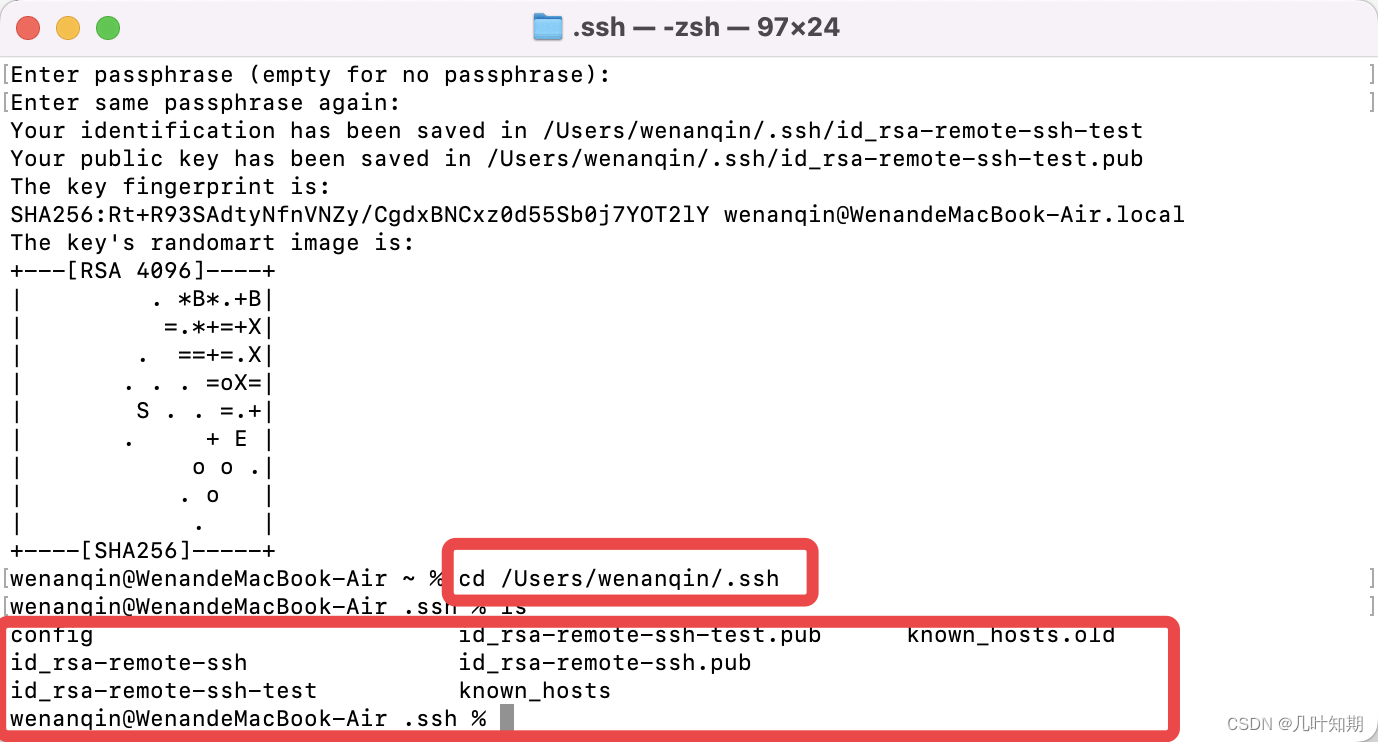

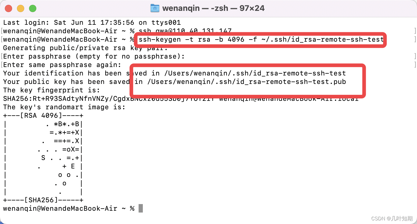

3.1 本地生成公钥和私钥
在本地
终端
使用ssh-keygen命令创建的密钥,会在本地~/.ssh/的目录内生成两个文件id_rsa和id_rsa.pub,一个是私钥,另一个是公钥。
ssh-keygen命令 用于为“ssh”生成、管理和转换认证密钥,它支持RSA和DSA两种认证密钥。ssh密钥默认保留在 ~/.ssh 目录中。如果没有 ~/.ssh 目录,ssh-keygen命令会使用正确的权限创建一个。
ssh-keygen -t rsa -b 4096 -f ~/.ssh/id_rsa-remote-ssh
复制
代码
执行完命令,一直按回车即可生成密钥,执行过程中会显示保存密钥的路径。
参考文章
参数说明
-t 指定要创建的类型
-b 密钥长度
-f 指定用来保存密钥的文件名
id_rsa-remote-ssh 名字可以随意定义
cd到.ssh文件中就可以看到密钥文件了
config是vscode 连接远程主机的
配置
文件
id_rsa 就是私钥文件
id_rsa.pub 就是公钥文件
known_host 就是记录你曾经远程连接过的机器信息文件

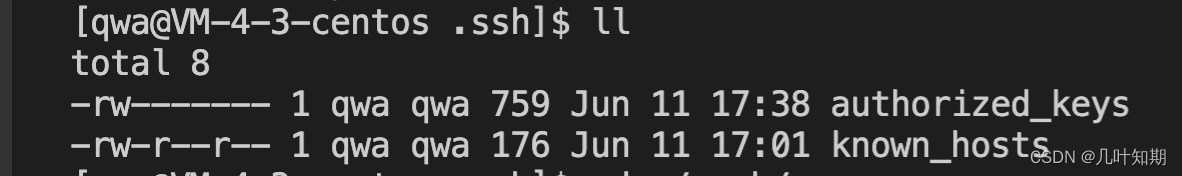

⚠️ 3.3 设置ssh路径下的权限(重要!)
⚠️ 远程服务器~/.ssh/authorized_keys文件设置好后,一定要修改路径下的权限,否则ssh密钥认证会失效!!
由于 authorized_keys这个文件我们自己创建的,而 ssh 处于安全性考虑,对.ssh目录下的文件权限内容有着严格的权限要求,如果权限设置不对,在配对秘钥的时候会无法打开authorized_keys文件从而导致秘钥配对失败。而ssh此时没有放弃连接,依然会尝试询问用户密码。最终产生的结果就是用户
配置
了公钥却仍然需要输入密码的问题。很多教程都没有说明这一点,导致我也是费了很大功夫才找到问题。
参考文章
设置用户权限/home/qwa(改成自己的用户)
chmod 700 /home/userName
复制
代码
设置.ssh文件权限~/.ssh
chmod 700 ~/.ssh
复制
代码
设置authorized_keys文件权限
chmod 600 ~/.ssh/authorized_keys
配置完可以ls -l 命令查看文件的权限 700 对应 dxrw------- (d代表目录) 600对应 -rw--------

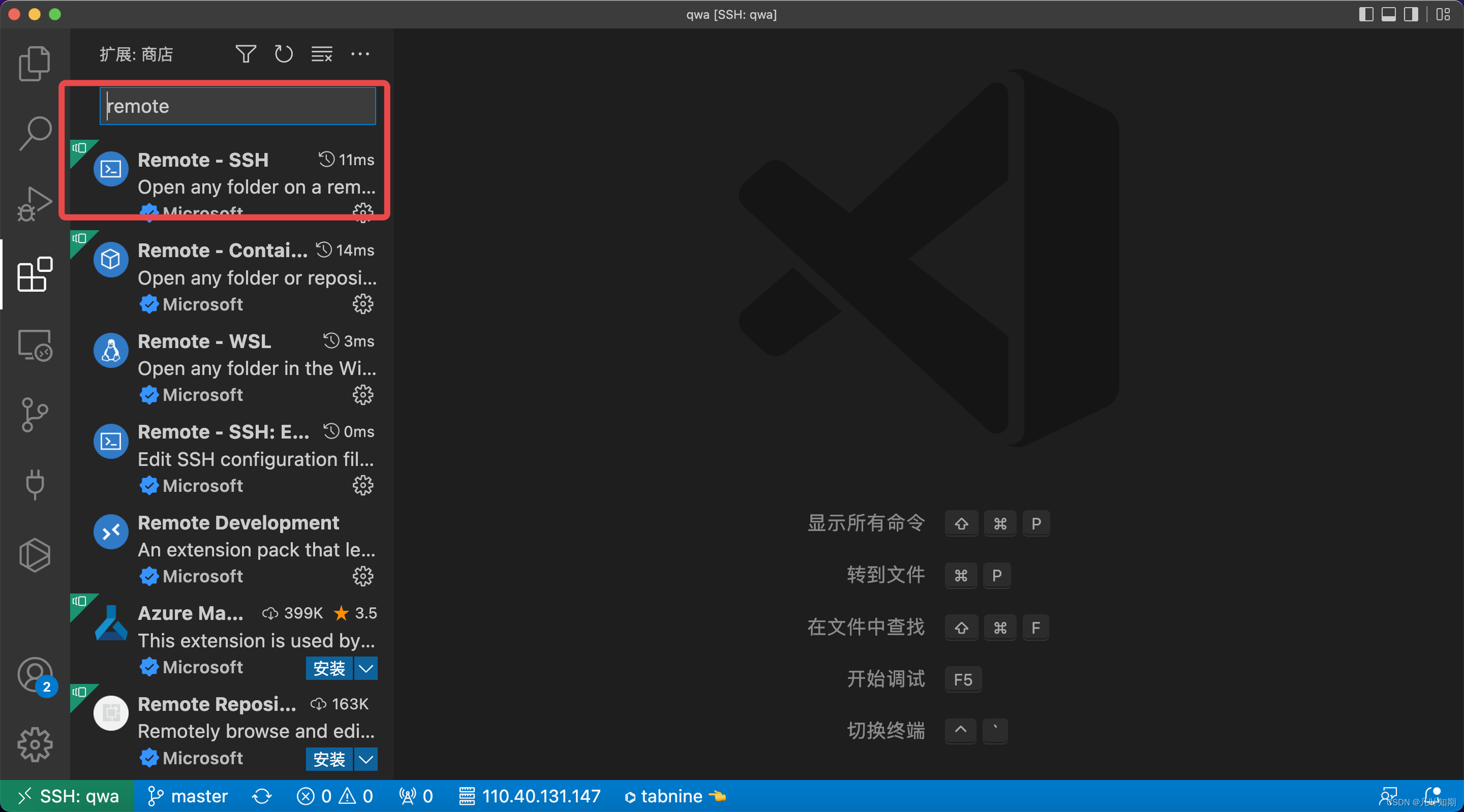

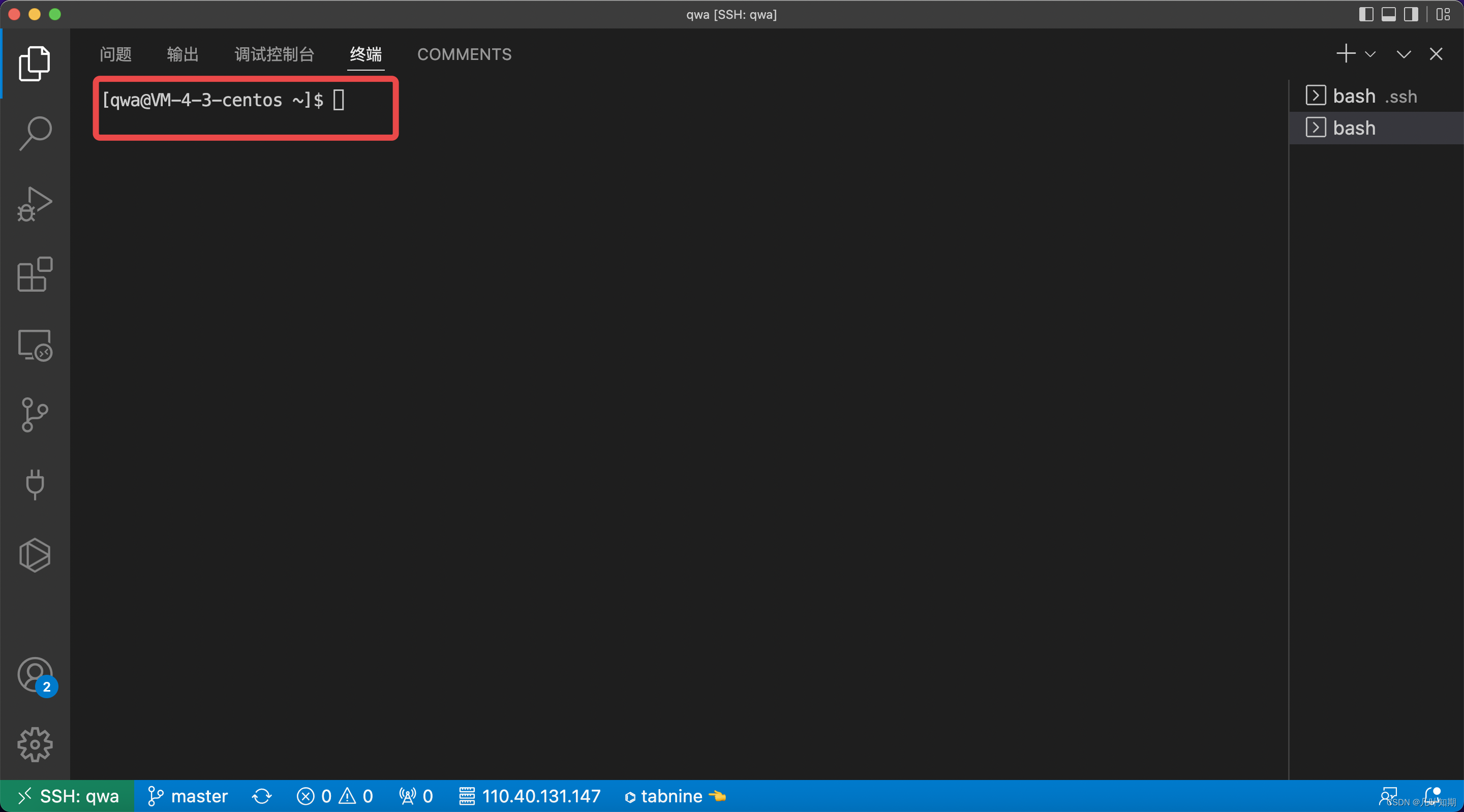

4. vscode的remote插件的配置
安装插件

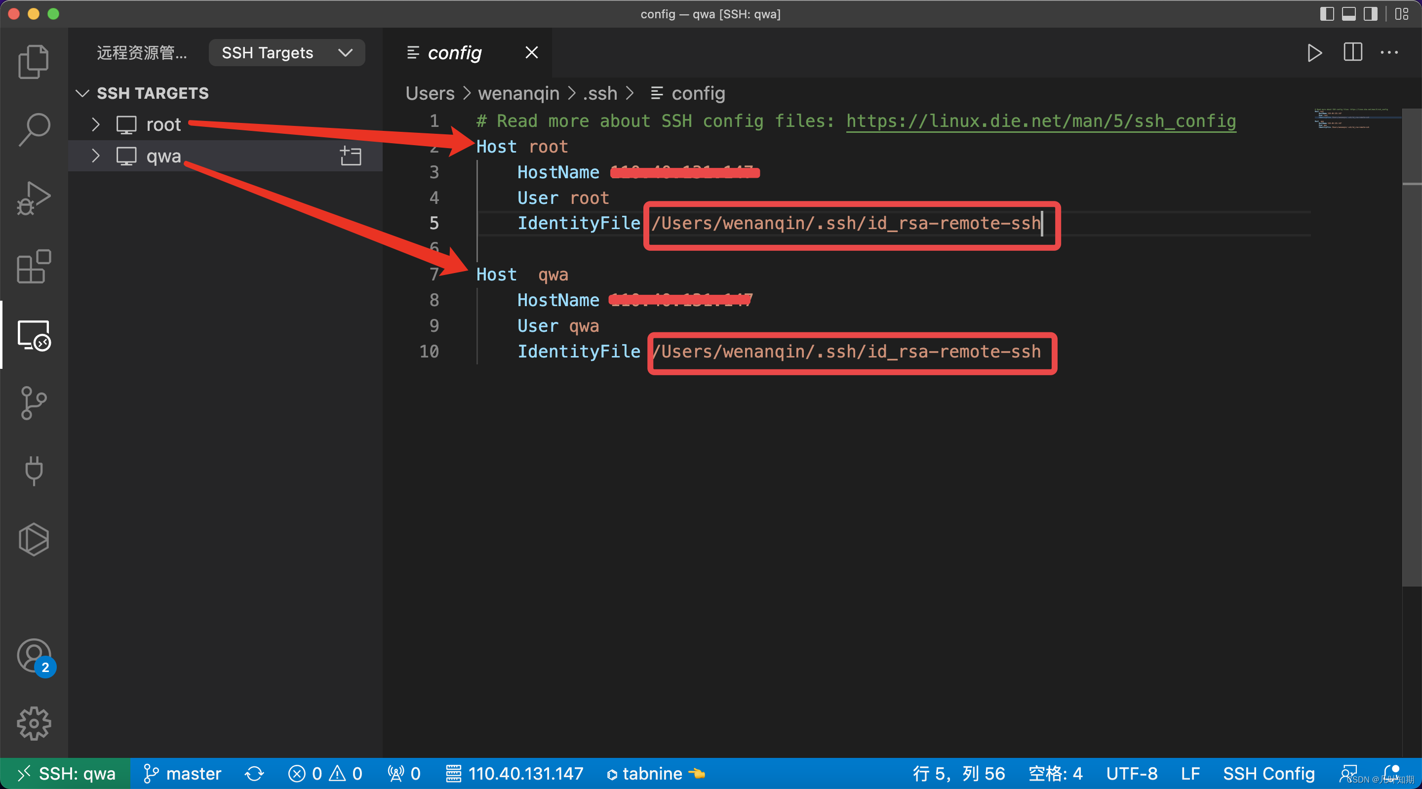

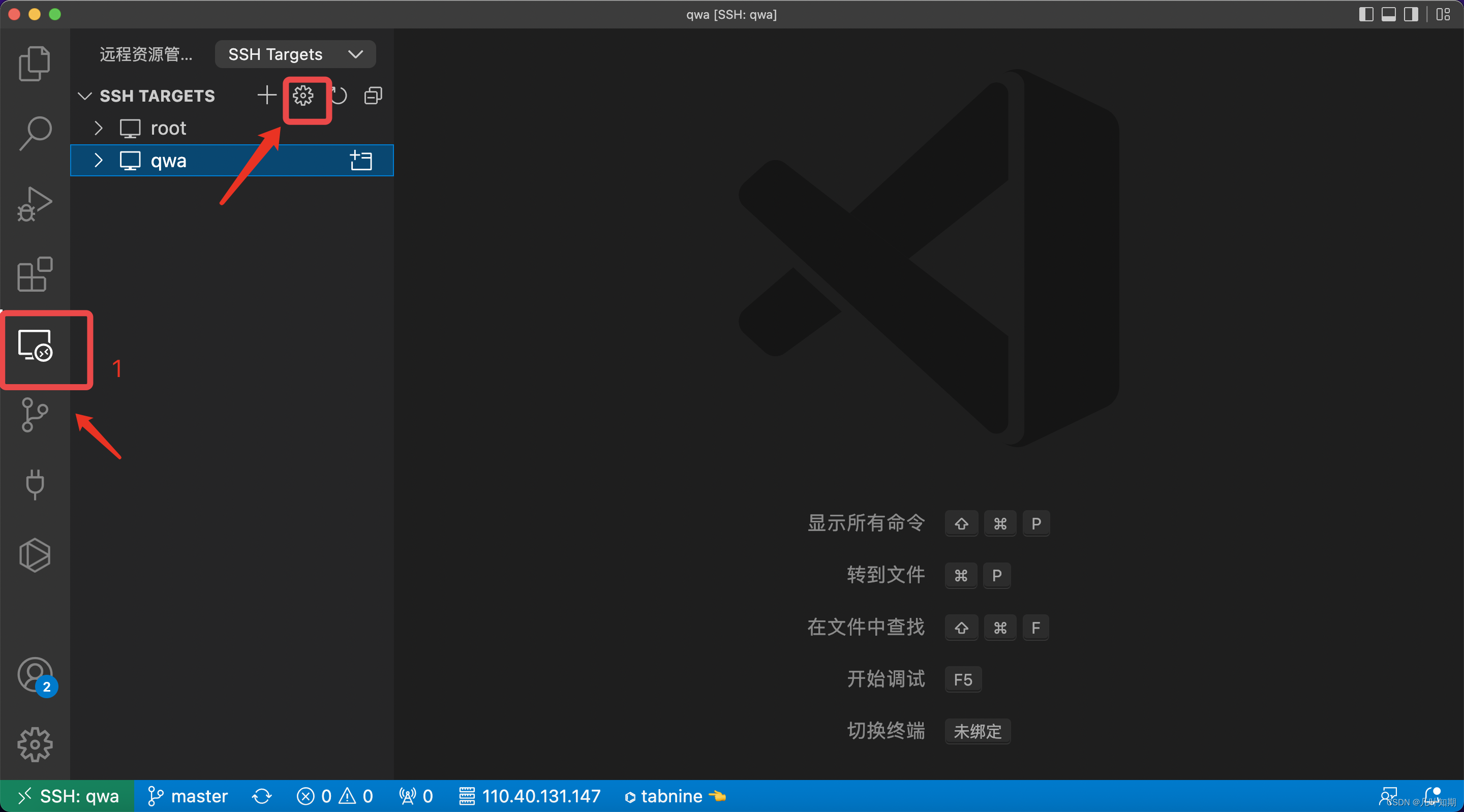

打开remote的config配置

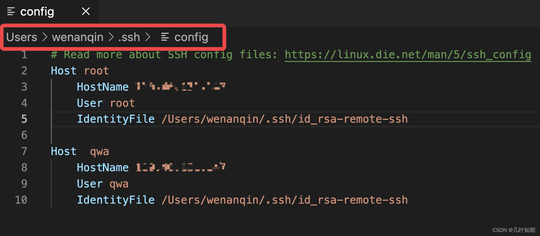

配置主机(ip),用户名(user),私钥的位置
# Read more about SSH config files: https://linux.die.net/man/5/ssh_config
Host root
HostName 110.40.xxx.xxx
User root
IdentityFile /Users/wenanqin/.ssh/id_rsa-remote-ssh
Host qwa
User qwa
IdentityFile /Users/wenanqin/.ssh/id_rsa-remote-ssh //本机私钥路径
设置完保存就可以用vscode远程登录服务器了,再新建一个
终端
就可以完全代替xshell了
