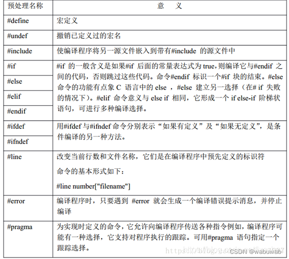

2.1.1 概念:预处置惩罚器(cpp)根据以字符 # 开头的命令,修改原始的 C 步伐。
2.1.2 作用:根据源代码中的预处置惩罚指令修改源代码,预处置惩罚将系统头文件中的源码插入目标文件中,同时将宏和常量标识符替换为相应的代码和值,生成扩展名为 .i 的预处置惩罚后文件。例如,在 hello.c 中,第一行的 `#include <stdio.h>` 命令告诉预处置惩罚器读取系统头文件 `stdio.h` 的内容,并直接插入到步伐文本中。
图2-1 C语言预处置惩罚指令表

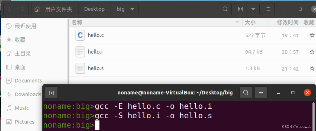

2.2在Ubuntu下预处置惩罚的命令
Ubuntu下预处置惩罚命令为:gcc -E hello.c -o hello.i
图2-2 预处置惩罚
预处置惩罚后得到hello.i文件。

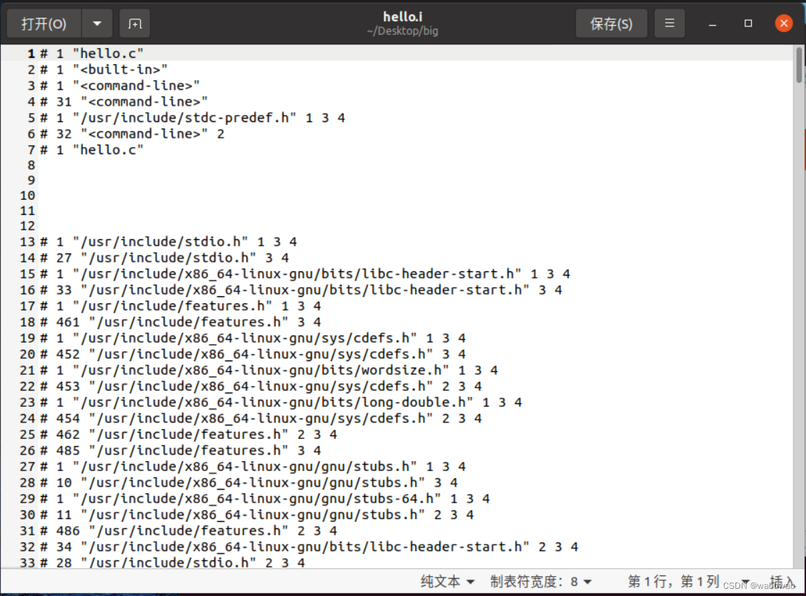

2.3 Hello的预处置惩罚结果解析
图2-3预处置惩罚文本
打开预处置惩罚后文件,发现hello.i文件为纯文本文件,并且有3060行,说明原.c文件中的宏举行了宏展开,头文件中的内容被包含进该文件中,例如声明函数、定义布局体、定义变量、定义宏等内容。

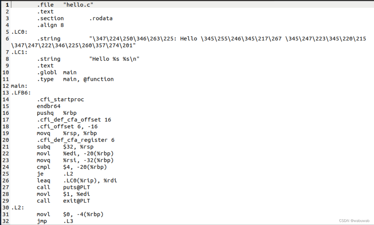

3.3 Hello的编译结果解析
图3-2 编译结果

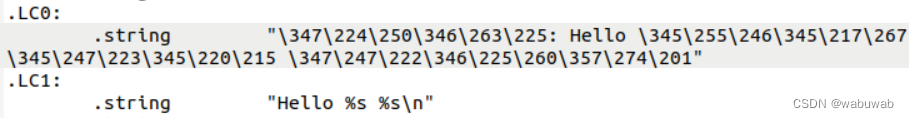

3.3.1数据
  • 常量
图3-3 常量
两个printf的参数是字符串常量,存储在下图所示 .string 中。
图3-4 常量
  • 变量
步伐中设置了i作为循环条件,i是一个变量,编译器编译时用movl指令将这个局部变量放在堆栈中。如下面,i被放在栈上%rbp-4的位置,初始值为0;
图3-5变量

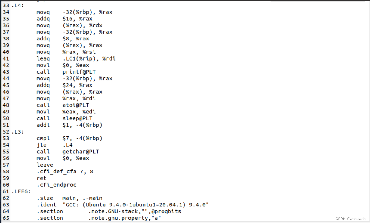

3.3.4算术操作
​编辑​
图3-10算术操作
hello.c源步伐中只包含一次算术操作,出如今循环变量i每次增加1的时候。算术操作为++。
算术操作++代表自增1的运算,编译时转化成add类的加法指令,使用立刻数1来实现每次增加1(由前面分析可知,%rbp-4处为变量i),如下。
图3-11 算术操作

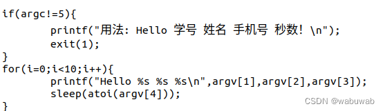

  • 在if中判断argc的取值是否不即是5
图3-12 关系操作

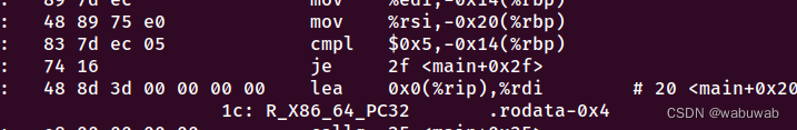

编译时使用cmpl指令将argc和3举行比较,并设置条件码。跳转指令je根据条件码决定是否跳转。
图3-13 关系操作
  •                             图3-14关系操作
在for循环中判断结束条件,即判断i是否小于8。编译器编译时使用cmpl指令,将i和7举行比较并设置条件码。跳转指令jle代表小于即是7时跳转,与小于8时跳转等效。这里举行比较的值是7而不是8,与编译的过程中举行了优化有关。
3.3.6数组/指针/布局操作
图3-15指针操作
argv数组是传入的参数,储存在栈上。初始地点位于%rbp-32,使用argv的地点加i*8,就能得到argv
图3-16指针操作
3.3.7控制转移
图3-17 控制转移操作
根据汇编器的汇编指令判断argc即是4时,跳转到 .L2 处
图3-17 控制转移操作
2)循环内的转移被编译为,循环变量小于即是7时,跳转到.L4指令处。

3.3.8函数操作
1)函数调用
调用printf函数
图3-18函数操作
调用sleep函数和atoi函数
图3-19 函数操作
调用getchar函数
函数调用会被翻译为call
图3-20函数操作
2)函数参数转达
参数的转达:大部门的参数转达通过寄存器实现,通过寄存器最多转达6个参数,按照顺序依次为%rdi、%rsi、%rdx、%rcx、%r8、%r9。多余的参数通过栈来转达。对于函数printf第一次出现,只有一个参数,通过寄存其%edi转达:
图3-21函数操作转达
对于函数printf第二次出现,分别通过寄存器%rdi、%rsi、%rdx转达。
图3-22 函数参数转达
对于函数sleep,只有一个参数,通过寄存器%edi转达。
图3-23函数参数转达
对于函数getchar没有参数,无需转达.

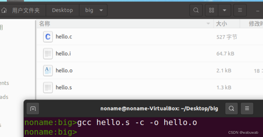

4.1 汇编的概念与作用
4.1.1 概念:汇编器(as)将 hello.s 翻译成呆板语言指令,并将这些指令打包成一种可重定位目标步伐格式,结果保存在目标文件 hello.o 中。
4.1.2 作用:目标文件 hello.o 是一个二进制文件,包含指令对应的二进制呆板语言,这种二进制代码能够被计算机理解和实验。汇编器的作用是将汇编语言转换为最底层的、计算机可理解的呆板语言,从而实现步伐的实验。4.2 在Ubuntu下汇编的命令
gcc hello.s -c -o hello.o
图4-1汇编操作

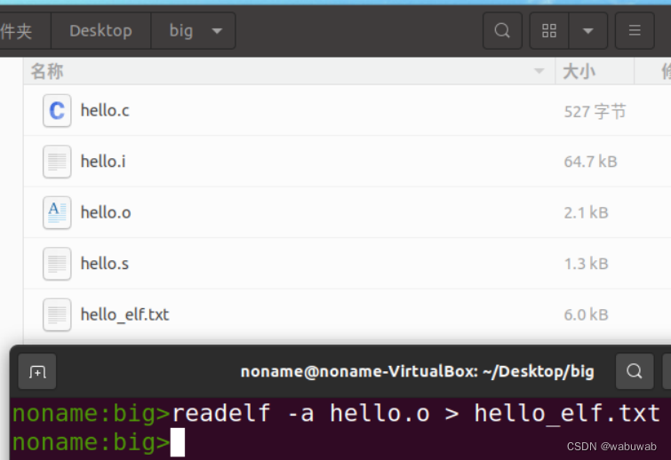

1)在Ubuntu中使用readelf命令来查看ELF,并将其重定位为文本文件。
readelf -a hello.o > hello_elf.txt
图4-2汇编的重定位

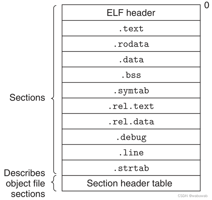

2)一个ELF可重定位目标文件可包含如下内容:
图4-3 重定位目标文件包含内容

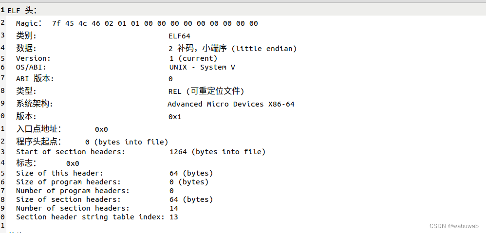

  • 文件内容
ELF头起始于一个16字节的目标序列,如图中所示,此中的 Magic 字段形貌了生成该文件的系统的字巨细和字节顺序。对于 hello.o 文件,这个16字节序列为 7f 45 4c 46 02 01 01 00 00 00 00 00 00 00 00 00,表现系统的字巨细为 8 字节,字节顺序为小端序。
ELF头的其余部门包罗用于辅助链接器语法分析和解释目标文件的信息。此中包罗 ELF 头的巨细、目标文件范例、呆板范例、节头部表的文件偏移,以及节头部表中条目标巨细和数量。以 hello.o 为例,ELF头中包含了以下信息:ELF 头巨细为 64 字节;目标文件范例为 REL(可重定位文件);呆板范例为 Advanced Micro Devices X86-64;节头部表的文件偏移为 1240 字节;节头部表中条目数量为 14。

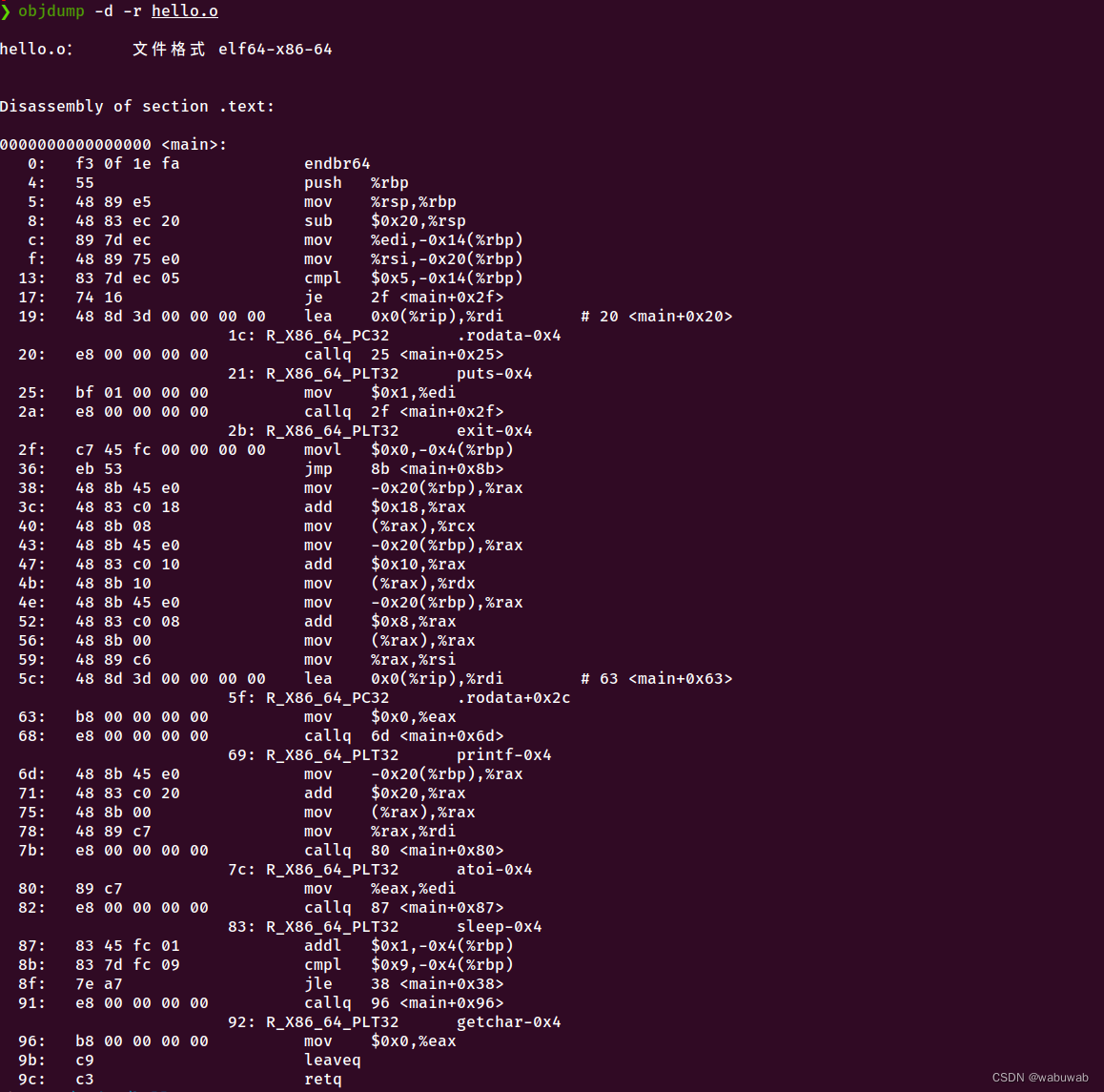

objdump -d -r hello.o  分析hello.o的反汇编,并请与第3章的 hello.s举行对照分析。
说明呆板语言的构成,与汇编语言的映射关系。特殊是呆板语言中的操作数与汇编语言不同等,特殊是分支转移函数调用等。
图4-5反汇编内容
在将hello.s中的汇编语言转换为呆板语言时,汇编指令被映射到差别的二进制功能码,操作数也被映射到二进制的情势,以使呆板能够识别。每条汇编语句都有对应的呆板语言情势,反之亦然,从而实现相互转换。然而,这两种表现方式存在一些差别之处:
1) 操作数表现
在hello.s中,立刻数使用十进制表现,而在呆板语言中,立刻数以十六进制表现。
2) 分支转移:
在hello.s中,分支转移(跳转指令)直接使用助记符(如.LC0,.LC1)来举行跳转,在呆板语言中,跳转使用确定的地点,而不再使用助记符来标识跳转位置。
3) 函数调用:
在hello.s中,函数调用通过在call指令后面加上函数名来实现,而在呆板语言中,call指令后面是被调用函数的PC相对地点。观察到call指令后跟着一串0的情况,这是因为调用的是库函数,需要颠末动态链接以确定函数地点,因此在重定位节中要添加相应的重定位条目,在链接时才气确定终极调用函数的相对地点。4.5 本章小结

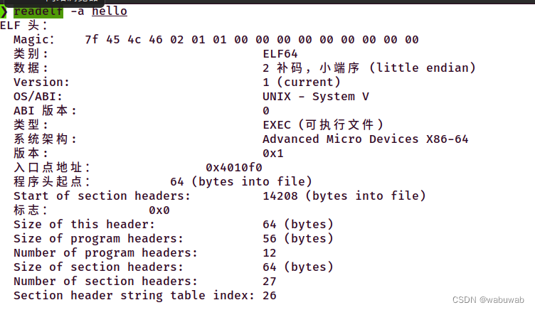

5.3.1 ELF
      查看hello的ELF头:readelf -a hello
图 5-2 ELF头
我们可以看到可文件的范例为可实验文件,入口点地点为0x4010f0,以及其他的根本信息。比如节头部表的偏移量,ELF头的巨细等

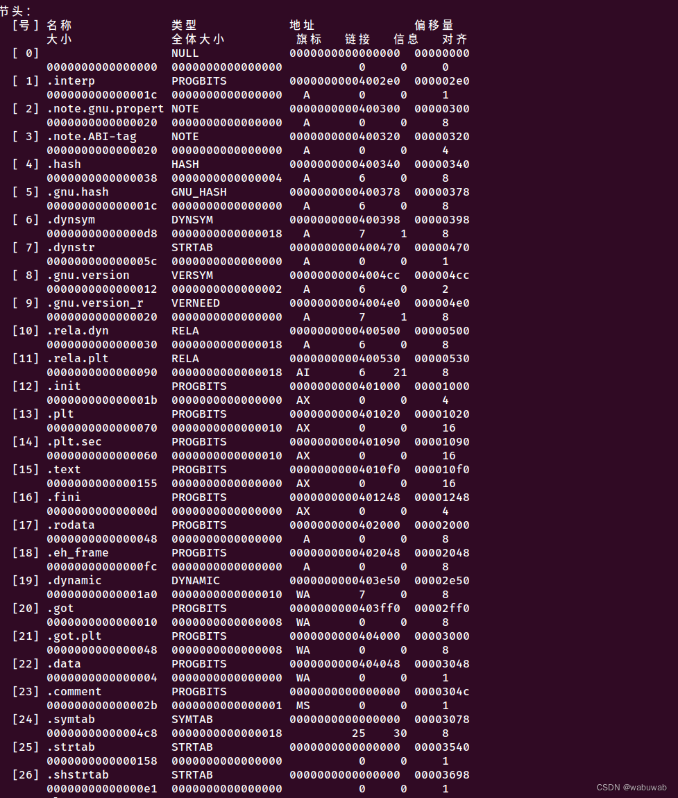

       5.3.2 节头部表
              以下是部门的节头部表
图 5-3 部门节头部表
       可以看到,其根本内容和之前还是很相似的,但链接器将各个文件对应的段都合并了,并且重新分配并计算了相应节的范例、位置和巨细等信息。通过节头部表我们就可以知道各个节的地点和巨细了。而这些我们都可以到其反汇编文件中得到验证。

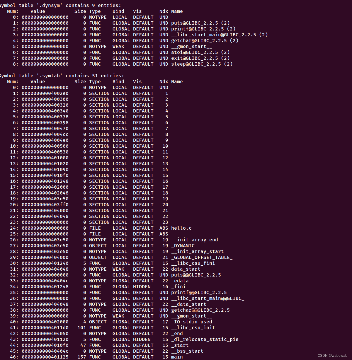

       5.3.3 符号表
              以下是部门符号表
图 5-4 符号表

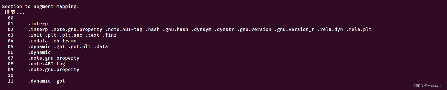

5.3.4 段节
图 5-5 段节

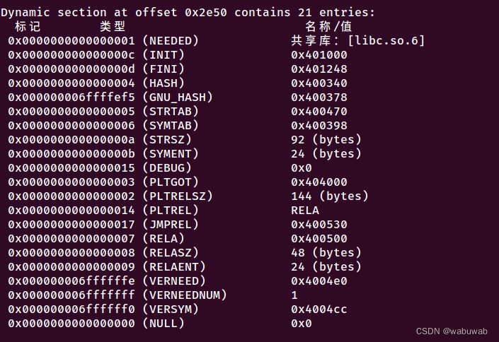

5.3.5 Dynamic section
图 5-6 动态节

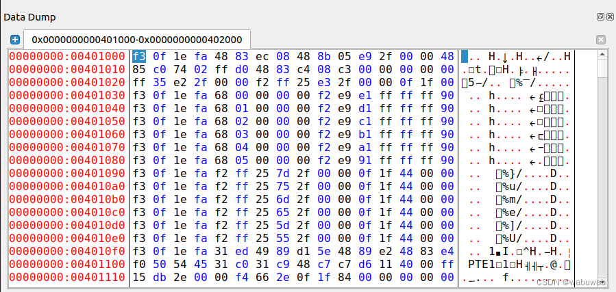

使用edb加载hello,查看本进程的虚拟地点空间各段信息,并与5.3对照分析说明。
图 5-7 edb内存空间截图

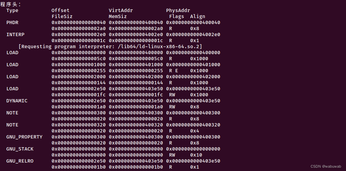

该图展示了edb中data dump的默认显示地点范围,是从0x401000到0x402000.然厥后看一下hello的步伐头表确认它所对应的段
图 5-8 步伐头表
步伐头表形貌了每个段在文件中的位置、巨细以及它被放进内存后所在的位置和巨细。步伐头表有一列是type范例,该范例用来精确的形貌各段。PHDR保存步伐头表,INTERP指定步伐从可实验文件映射到内存之后,必须调用的解释器(就像java需要java虚拟机解释一样)。这个解释器可以通过链接其他步伐库,来办理符号引用。LOAD表现一个需要从二进制文件映射到虚拟地点空间的段,此中保存了常量数据(字符串等)、步伐目标代码。DYNAMIC保存了动态链接器(前面interp指定的解释器)使用的信息。GNU_STACK:权限标记,用于标记栈是否是可实验。GNU_RELRO:指定在重定位结束之后哪些内存区域是需要设置只读。
而每一段的Filesiz关键字和Memsiz关键字给出了每一段的文件巨细和占用内存的巨细,PhysAddr关键字给出的是每个段的物理地点,offset是偏移值,剩下的flags,align给出的是别的的信息,如许我们就知道了一个可实验步伐每个段在内存中的位置和其所占空间的巨细。
而通过分析,我们可以知道第二个LOAD段是代码段,有读和实验权限,开始于内存地点0x401000处,总共的内存巨细为0x27d字节,并且被初始化为可实验目标文件的头也是0x27d字节,此中包罗ELF头,步伐头部表以及.init、.text和.rodata节。
第四个LOAD段是数据段,有读和写权限,开始于内存地点0x403e50处,总共的内存巨细为0x1fc字节,并用从目标文件中偏移0x2e10处开始的.data节中的0x1fc字节初始化。
这是我们再根据反汇编的代码和内存空间去比较发现是相同的。

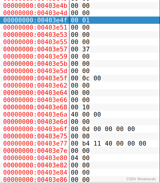

              我们这里也来对比一下第四个LOAD段的内存空间来看看
图 5-10 edb内存查看
       可以看到在0x403e50以前存储的都是0,而在之后存储了一些内容,当然我们这里也很难知道存储的是什么,但能说明简直是从这一段开始的,这验证了我们的想法。

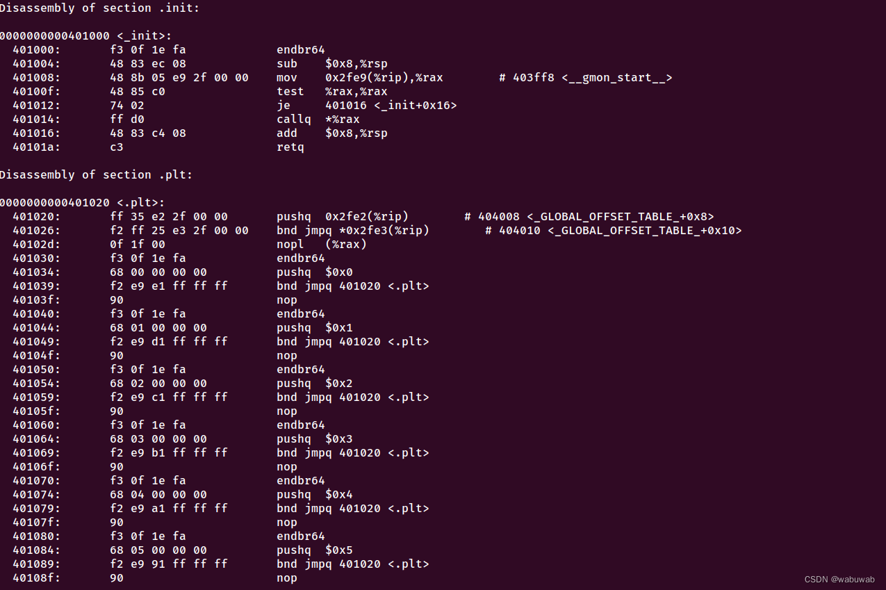

5.5 链接的重定位过程分析
objdump -d -r hello 分析hello与hello.o的差别,说明链接的过程。

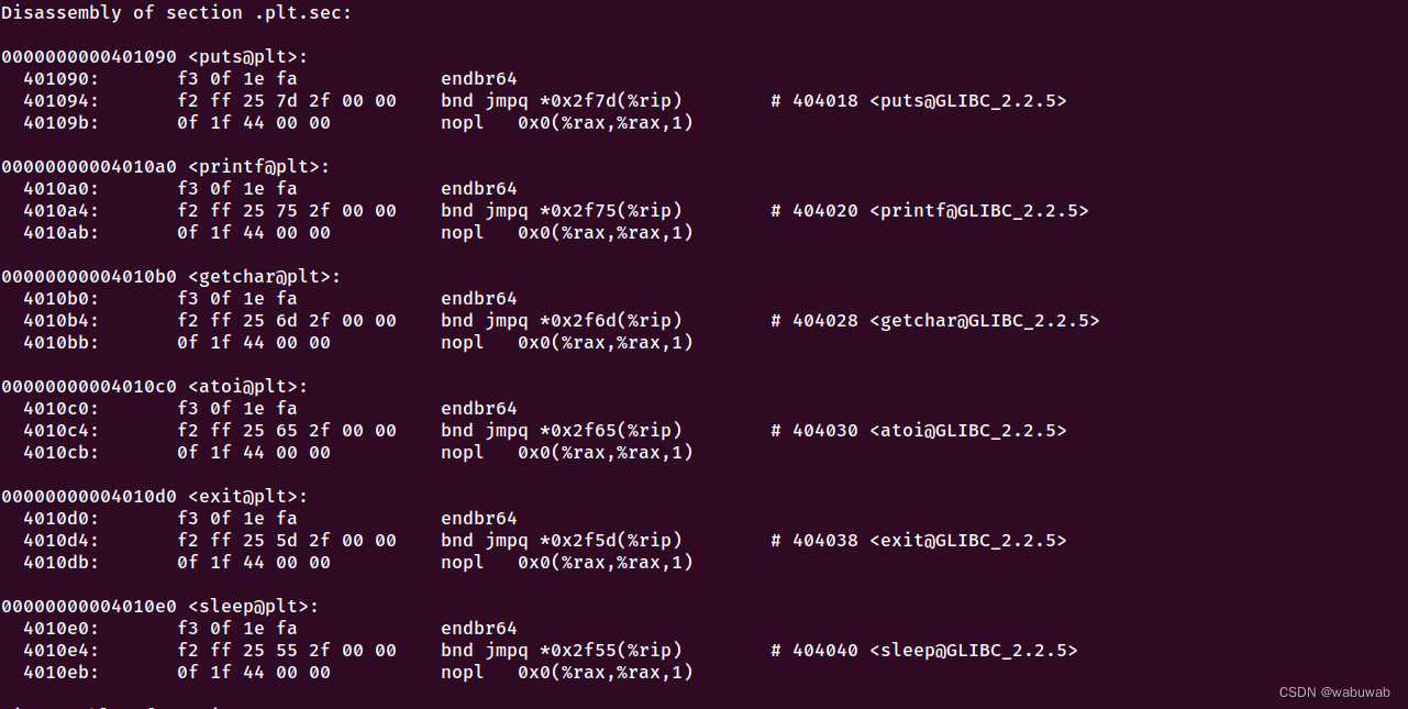

  • hello新增了很多的函数相干的代码
图5-11 hello反汇编文件
这是通过重定位实现的。
  •  新增了节
我们可以看到hello显着多了很多其他的节,比如.init .plt等。
图 5-12 反汇编新增节
       init是为了初始化步伐,而plt是由于共享库链接时生成的。
  •  函数跳转转移
在函数调用时,由于hello是重定位后的可实验步伐,因此其调用函数时,所调用的地点就是函数所在简直切地点,而hello.o则是调用一些相对的地点。
  •  常量,全局变量的调用
在将字符串常量作为参数转达时,我们可以看到它直接使用了其地点来读取,而在hello.o则是要通过重定位来实现。
结合hello.o的重定位项目,分析hello中对其怎么重定位的。
我们主要拿书上提到的两种主要重定位范例举行分析。
第一种是重定位的绝对引用,这种相对简单。
图 5-13 可重定位条目分析
这是在hello.o中转达字符串常量时出现的重定位条目(第一个),我们可以看到mov指令开始于节偏移0x19的位置,包罗1字节的操作码0xbf,后面跟着对该字符串常量地点的32位绝对引用的占用符。通过重定位条目我们可以知道,它的引用符号为.rodata,addend为0。下面我们去看.rodata中的地点。

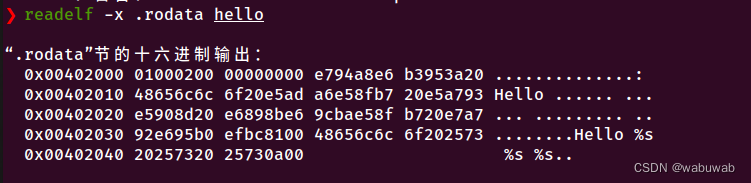

图 5-14 .rodata验证
       上图的信息量很大,我们首先通过readelf -x .rodata hello去查看hello的.rodata段的十六进制情势,可以看到是从0x402000开始的,但为什么不是下面的结果不是0x402000呢?这一点我也不太确定,但我们可以看到从0x402008开始有大量的信息存储,比如e794a8e6我们去查hello.s中看到的赋值序列,上网查询得知,这是汉字的八进制转义序列,每三个作为一个编码,转换为十六进制可以发现二者恰好对应,说明从0x402008开始存储的正是该字符串常量。

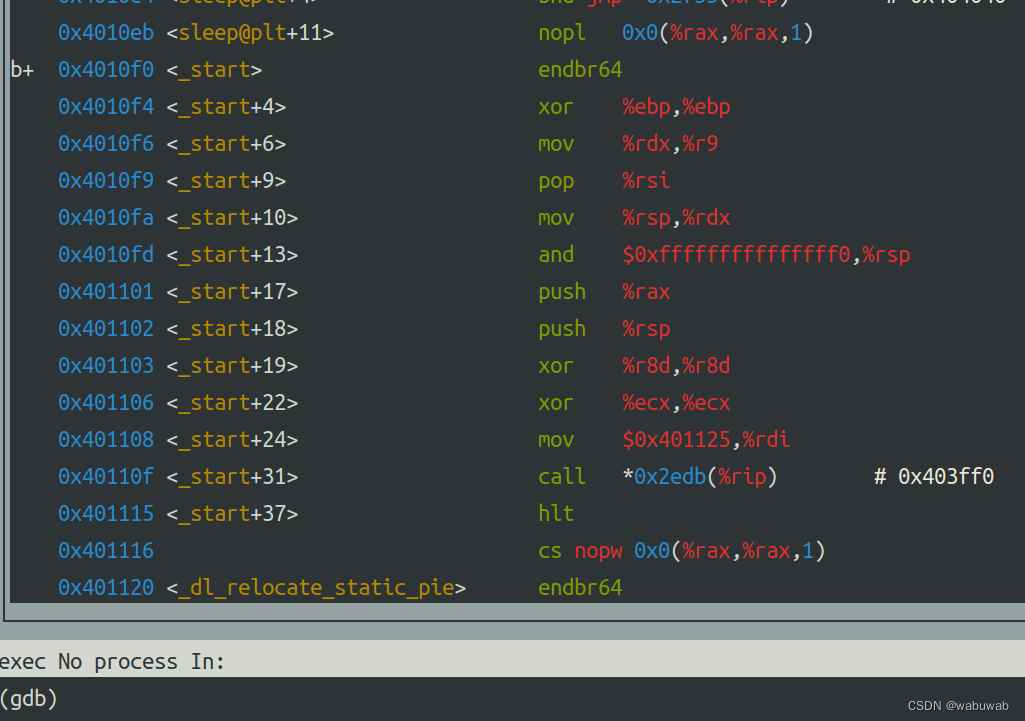

5.6 hello的实验流程
使用edb实验hello,说明从加载hello到_start,到call main,以及步伐终止的所有过程。请列出其调用与跳转的各个子步伐名或步伐地点。
由于对edb操作不是很熟悉,我采用的是gdb的方式,我们首先通过前面说到的入口点,即_start处的地点0x4010f0,在此处设置断点
图 5-16 gdb设置断点

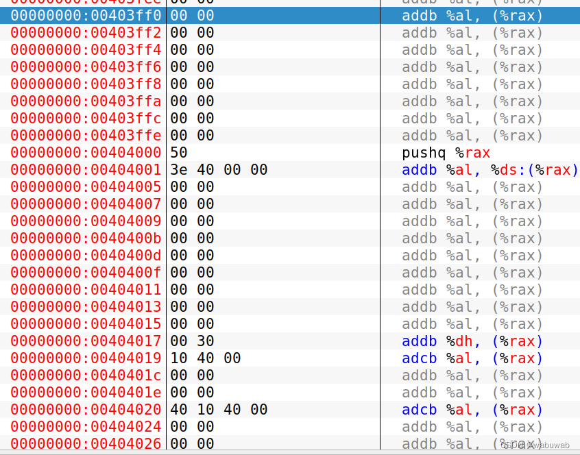

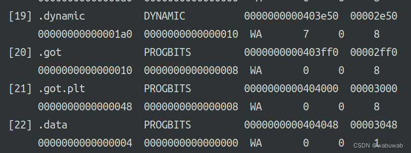

图 5-17 节头部表查看.got节
       我们首先通过前面的节头部表获得got的地点,

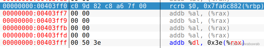

       可以看到.got的位置是0x403ff0,我们去查相应的内存空间。
图 5-18 运行前got内存空间
       可以看到在运行之前是没什么内容的,而当我们运行之后,我们来看看它的变化:
图 5-19 运行后got内存空间
       通过前后对比:在实验_dl_init之前,.got是全0的;在实验_dl_init之后,.got变成了相应的值。因此推测_dl_init作用是:初始化步伐,给其赋上调用的函数的地点,使这些被调用的函数链接到了动态库。

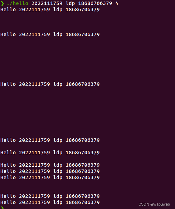

 步伐运行过程中可以按键盘,如不停乱按,包罗回车,Ctrl-Z,Ctrl-C等,Ctrl-z后可以运行ps  jobs  pstree  fg  kill 等命令,请分别给出各命令及运行结截屏,说明非常与信号的处置惩罚。
  • 非常先容
中断    来自I/O设备的信号     异步       总是返回到下一条指令
陷阱    有意的非常             同步       总是返回到下一条指令
故障    潜在可规复的错误       同步       可能返回到当前指令或终止
终止    不可规复的错误         同步       不会返回
  • 各命令结果
  • 不停乱按

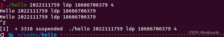

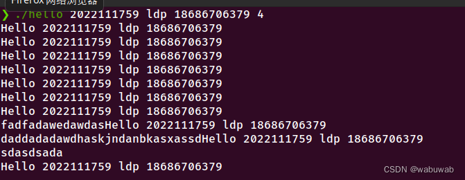

    不停乱按,没有输入回车的情况下,输入的字符串被缓存到缓冲区,没有任何反应;输入回车,回车前的字符被认为是输入的命令,返回未找到命令。
  • 回车
    “回车”显示为空行,由后面命令输入提示符多出来好几行可以推断,回车被存储到缓冲区,输出完成后shell再对其反应
  • Ctrl-C
    发送SIGINT信号给前台进程组的每个进程,终止了前台进程,即终止hello进程。
  • Ctrl-Z等,Ctrl-z后可以运行ps  jobs  pstree  fg  kill
    Ctrl-Z会发送SIGTSTP信号给前台进程组的每个进程,结果也是停止前台作业

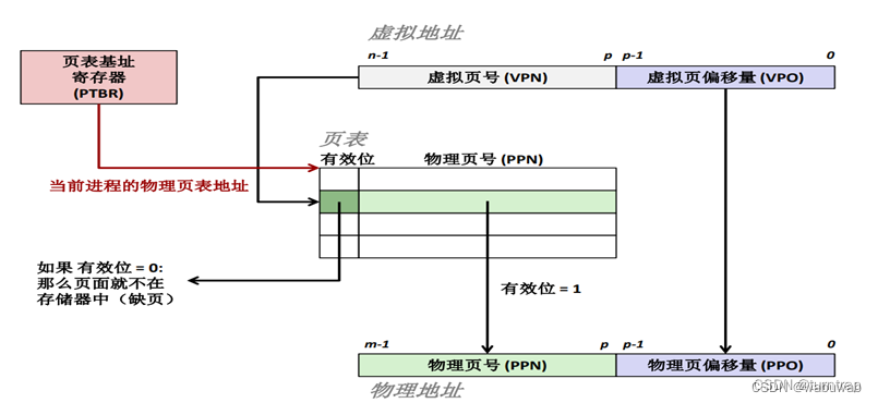

7.3 Hello的线性地点到物理地点的变更-页式管理
分页机制把线性地点空间和物理地点空间分别划分为巨细相同的块。如许的块称之为页。通过在线性地点空间的页与物理地点空间的页之间创建的映射,分页机制实现线性地点到物理地点的转换。
虚拟内存被构造为一个由存放在磁盘上的N个连续的字节巨细的单元组成的数组。使用页表来管理虚拟页,页表就是一个页表条目(PTE)的数组,每个PTE由一个有效位和一个n位地点字段组成。
Cpu首先会生成一个虚拟地点,转达给MMU,MMU使用VPN获取PPN与保持和VPO不变的PPO组成物理地点

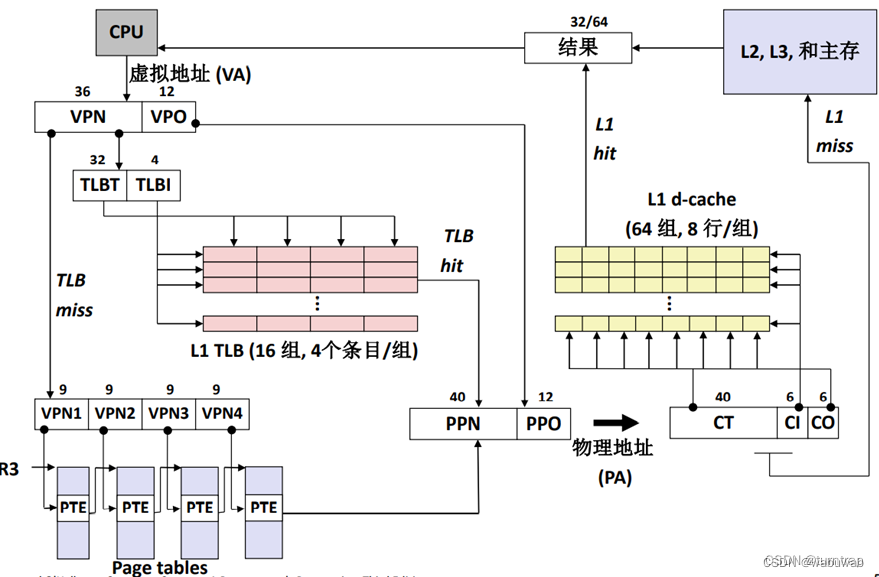

7.4 TLB与四级页表支持下的VA到PA的变更

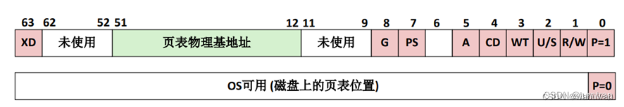

每个条目引用一个 4KB子页表:
P: 子页表在物理内存中 (1)不在 (0).
R/W: 对于所有可访问页,只读或者读写访问权限.
U/S: 对于所有可访问页,用户或超级用户 (内核)模式访问权限.
WT: 子页表的直写或写回缓存战略.
A: 引用位 (由MMU 在读或写时设置,由软件扫除).
PS: 页巨细为4 KB 或 4 MB (只对第一层PTE定义).
D:修改位,告知是否写回
Page table physical base address: 子页表的物理基地点的最高40位 (强制页表
4KB 对齐)
XD: 能/不能从这个PTE可访问的所有页中取指令.
虚拟地点的VPN被划分为VPN1,VPN2,VPN3,VPN4。CR3寄存器中有L1页表的地点,根据VPN1能够在L1页表找到相应PTE,得到L2页表的基地点,一次类推,终极我们得到物理地点的PPN。
7.5 三级Cache支持下的物理内存访问
  物理地点PA被分成3块,CT(标记)、CI(索引)、CO(偏移),之后在L1中寻找,若命中,则返回对应块偏移的数据。否则,L1不命中,我们需要前往L2,L3甚至是主存中得到对应的数据

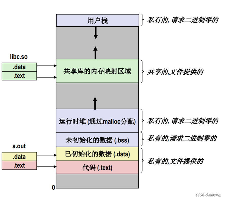

7.6 hello进程fork时的内存映射
Fork函数为新进程创建虚拟内存,他会创建当进步程的的mm_struct, vm_area_struct和页表的原样副本。将两个进程中的每个页面都标记为只读,两个进程中的每个区域布局(vm_area_struct)都标记为私有的写时复制(COW),在新进程中返回时,新进程拥有与调用fork进程相同的虚拟内存,随后的写操作通过写时复制机制创建新页面。
7.7 hello进程execve时的内存映射
它首先删除已存在的用户区域,之后创建新的区域布局,此中的代码和初始化数据映射到.text和.data区(目标文件提供),.bss和栈映射到匿名文件。hello步伐与共享对象链接,这些对象动态链接到hello步伐,然后映射到用户虚拟地点空间。再设置PC,指向代码区域的入口点

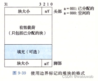

当步伐运行时,如果需要额外的虚拟内存时,可以用动态内存分配器来申请内存。动态内存分配器维护着一个进程的虚拟内存区域,称为堆(heap),假设堆是一个请求二进制零的区域,它紧接在未初始化的数据区域后开始,并向上生长(向更高的地点)。
对于每个进程,内核维护着一个变量 brk,它指向堆的顶部。分配器将堆视为一组差别巨细的块(block)的集合来维护。每个块就是一个连续的虚拟内存片(chunk),要么是已分配的,要么是空闲的。已分配的块显式地保留为供应用步伐使用。空闲块可用来分配。空闲块保持空闲,直到它显式地被应用所分配。一个已分配的块保持已分配状态,直到它被释放,这种释放要么是应用步伐显式实验的,要么是内存分配器自身隐式实验的。
隐式空闲链表分配中,内存块的根本布局如下:

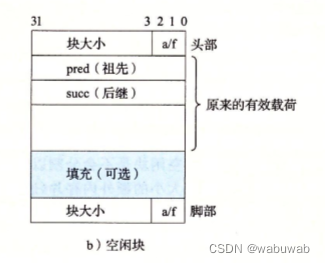

而对于显式空间链表,真实的操作系统现实上使用的是显示空闲链表管理。它的思路是维护多个空闲链表,每个链表中的块有大致相等的巨细,分配器维护着一个空闲链表数组,每个巨细类一个空闲链表,当需要分配块时只需要在对应的空闲链表中搜索就好了。
其一种实现的根本布局如下:
