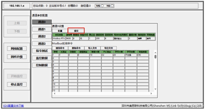

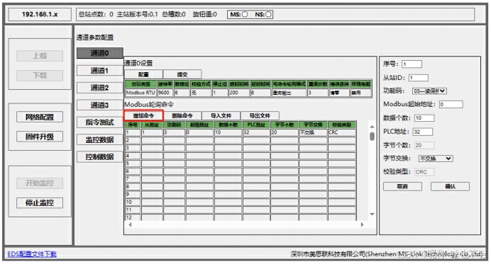

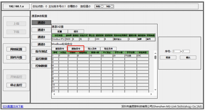

Modbus 轮询命令 :最多可添加 128 条命令。
1. 序号 :表示该新增命令要加在什么位置,范围:1~128。
2. 从站ID :该通道所毗连的从站节点号,范围:0~255。
3. 功能码 :支持功能码:01(读线圈状态),02(读输入状态),03(读保持寄存器),04(读输入寄存器), 05(写单个线圈),06(写单个保持寄存器),15(写多个线圈),16(写多个保持寄存器)。
4. Modbus 寄存器起始地址 :Modbus 从站设备中寄存器/开关量/线圈等起始地址,十进制,范围:0~65535。
5. 数据个数 :数据长度,两个字节为一个数据个数长度, 范围:1~10。
6. PLC 地址:
映射到 PLC 中所对应的地址偏移量;
数据在模块内存中映射的地址范围:
读命令(01,02,03,04):N + 32 ~ N + 299。
写命令(05,06,15,16):M + 1 ~ M + 299。
( N : 监控监控数据首 DM 编号,M : 控制数据首 DM 编号)
7. 字节个数 :读写命令字节个数
8. 字节交换 :
有三种范例:不交换,高低字节交换,四字节交换。
用户可能必要交换字节顺序才华得到正确的数值。
9. 校验范例 :CRC。
删除命令
1. 序号 :表示删除该命令的位置,范围:1~128
提交
当通道参数和 Modbus 轮询命令都添加完成后,点击提交按钮,到此通道设定完成。

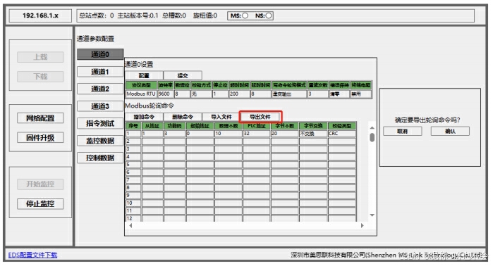

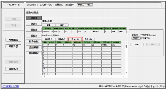

导入文件
可以导入 csv 文件,进行添加轮询命令;
 导出文件
可以导出 csv 文件,对轮询命令进行生存;

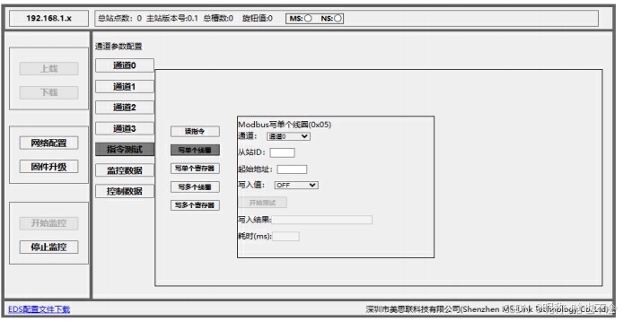

指令测试

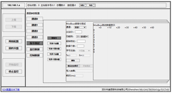

指令测试页面,可进行手动读写操纵,必须在通道参数设定完成后才华进行指令测试;
读指令
1. 通道 :写入所要测试的通道,范围:0~3。
2. 从站ID :写入所要测试的从站节点号,范围:0~255。
3. 功能
支持功能码:01(读线圈状态),02(读输入状态),03(读保持寄存器),04(读输入寄存器)。
4. 起始地址 :
5. 数据个数 :数据长度,两个字节为一个数据个数长度, 范围:1~64。
6. 字节交换
7. 扫除 :扫除Tx(发送次数)和Err(读取错误次数)。
8. 循环发送模式 :当前读取指令循环发送。
  9. 开始测试 :
  上述参数设定完成后,点击开始测试按钮,测试返回数据显示在右侧显示框。
  10.写入结果
  显示该读取操纵的结果,显示代码 0 即为读取乐成,其它代码请参考“错误代码”。
  11.耗时 :显示该读取指令耗时,单位 ms。

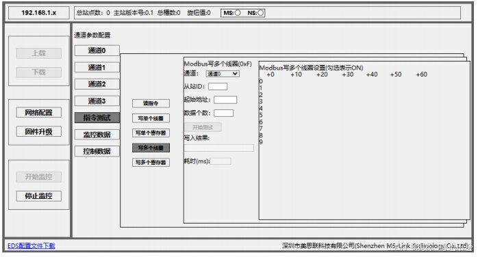

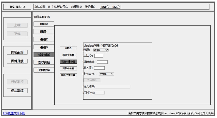

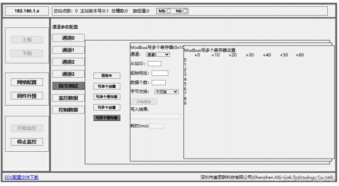

   写单个线圈
写单个寄存器
写多个线圈
 写多个寄存器
