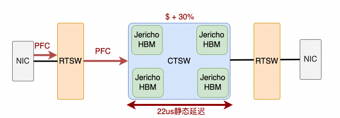

  • 多路径的问题转移到了框式交换机上, 网络本钱上升了30%
  • 静态耽误高达22us, alltoall的通信问题实际上是没有解决的, 特别是小消息size的情况下还需要Rail-Based AlltoAll来提升消息size

  • 不需要DCQCN本质上是在转移矛盾, 把本来该在网卡Buffer上解决的问题转移到CTSW交换机上.
