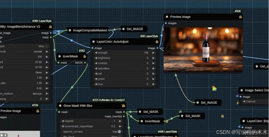

比如,我上传了一张红酒的产物图和一张背景图。
然后把红酒放到了这个木头底座上。
接着对它们重新打光。
然后重绘一下让结果更加自然。
最后,通过最下面的节点一步步规复产物的细节。

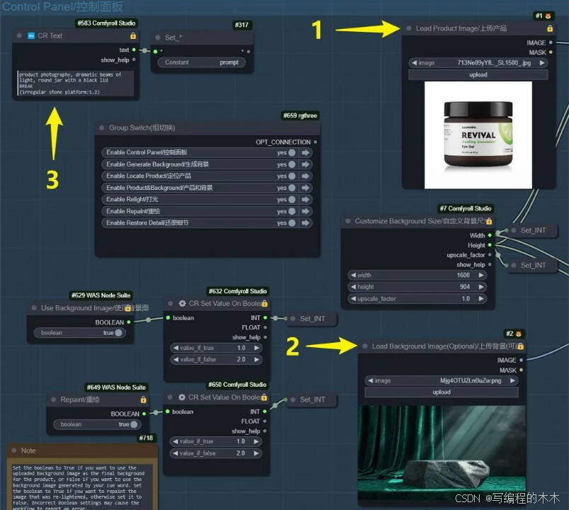

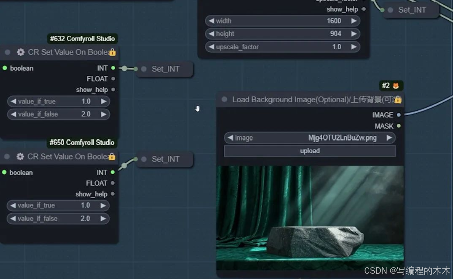

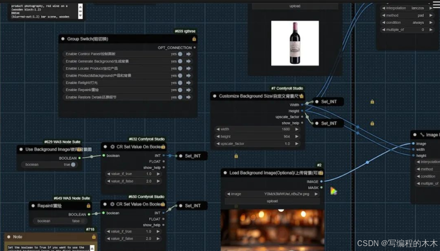

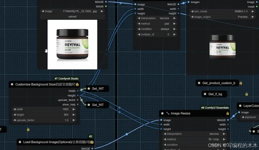

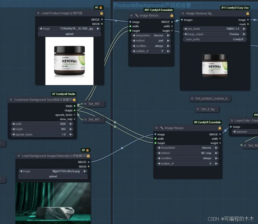

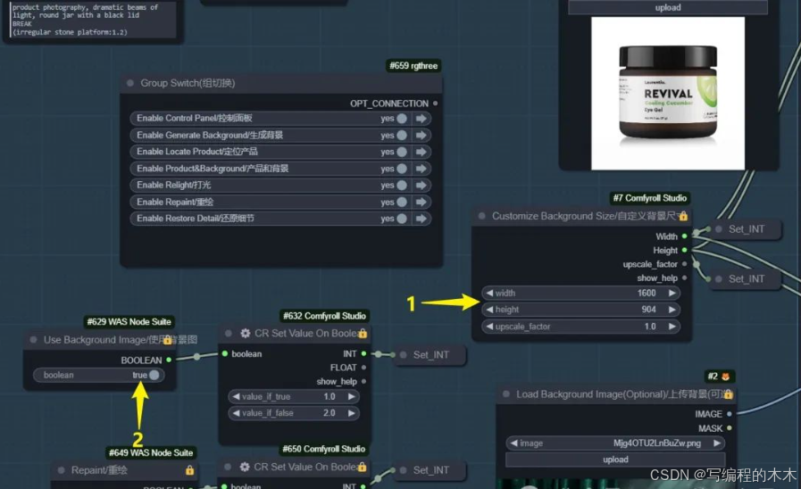

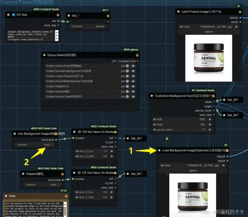

1. 上传图片和设置背景
1️⃣
上传产物图和背景图
在左上角的控制面板里,上传产物图和背景图。
输入提示词。
2️⃣

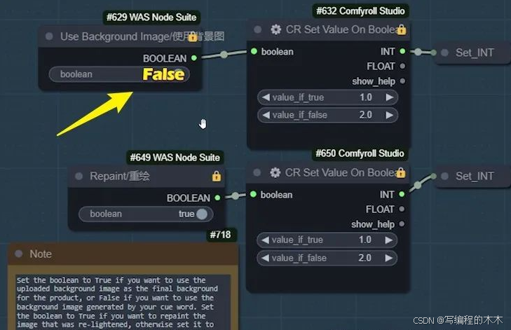

设置背景图尺寸
尺寸按照你的需求设置
将布尔值设置为"True",暂时使用上传的背景图作为最终图片的背景。

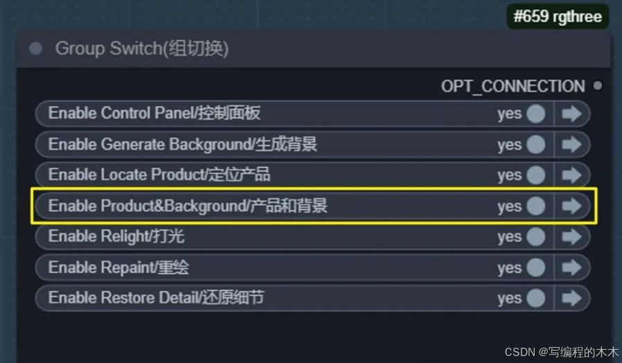

2. 基础调整
1️⃣
产物和背景基础调整
打开“产物和背景”组,调整产物和背景。
2️⃣

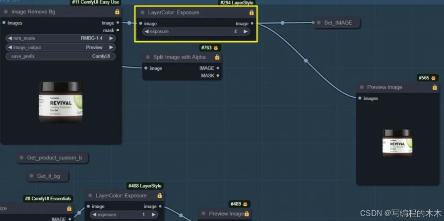

调整产物图尺寸
使用"Image Resize"节点,根据控制面板设置的数值调整产物图的宽度和高度。
使用"Image Remove Bg"节点移除产物图的白色背景。
3️⃣
抠图题目办理
如果“Image Remove Bg”节点抠图不干净,可以预先用其他工具抠好产物图,放到黑色背景上,再上传产物图,抠图结果更好。不要直接上传带透明背景的PNG格式图片。
4️⃣
调整亮度
使用"Exposure"节点调整产物图的亮度,设为负值可让其变暗。背景图的操纵同理。

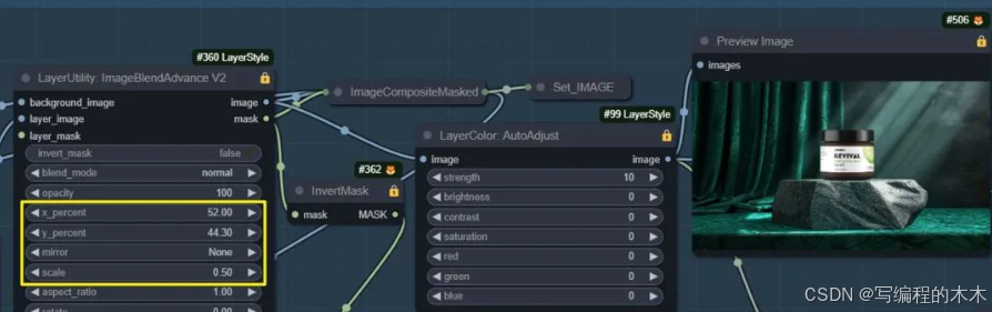

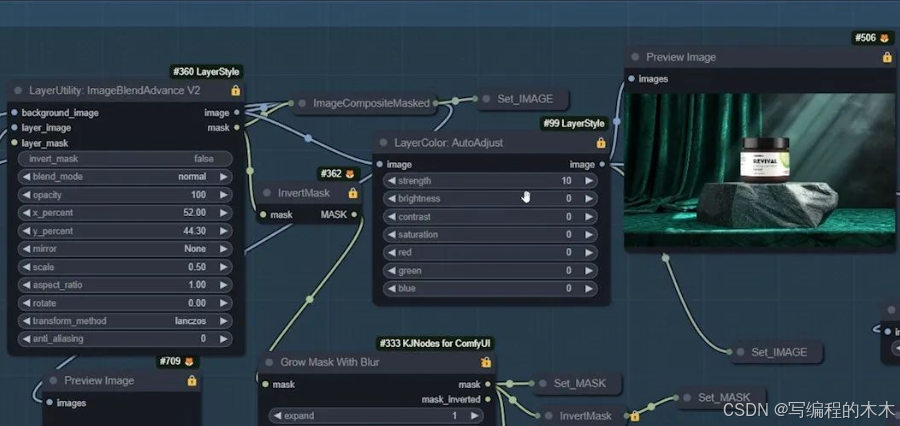

3. 产物定位
1️⃣
定位产物
打开“定位产物”组,使用“ImageBlend”节点将产物放入背景中,并调整巨细和位置。
参数设置:
“x_percent” 控制横向位置
“y_percent” 控制纵向位置
“scale” 控制产物巨细
“mirror” 进行镜像处理
“rotate” 进行旋转

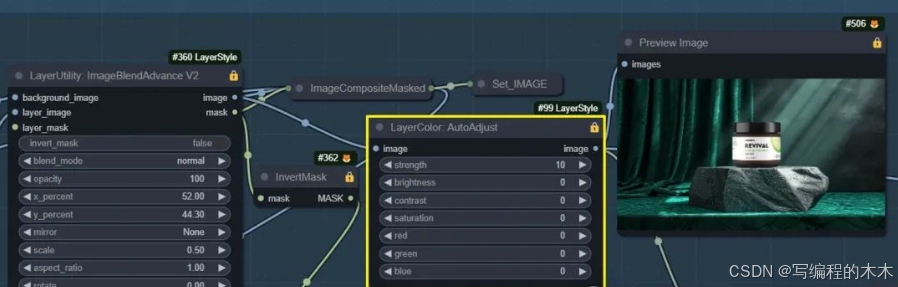

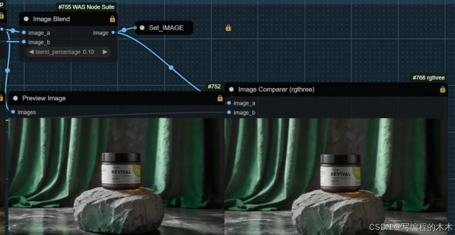

2️⃣
图像混合
“Image Blend”节点有两个输出端,分别输出混合后的图片和蒙版。
使用“AutoAdjust”节点调整混合后图像的色彩、对比度、饱和度等。

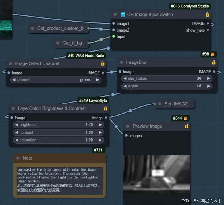

4. 打光设置
1️⃣
生成亮度图像
右边一组节点用于生成亮度图像,作为打光参考。
打光通过右上角的“打光”组完成。
2️⃣
调整亮度和对比度
使用"Brightness&Contrast"节点调整亮度和对比度,增大亮度使图像更亮,增大对比度使光线更硬。
使用"ImageBlur"节点对亮度图进行模糊操纵,光线缭乱时增加模糊度。

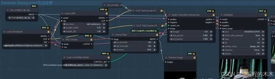

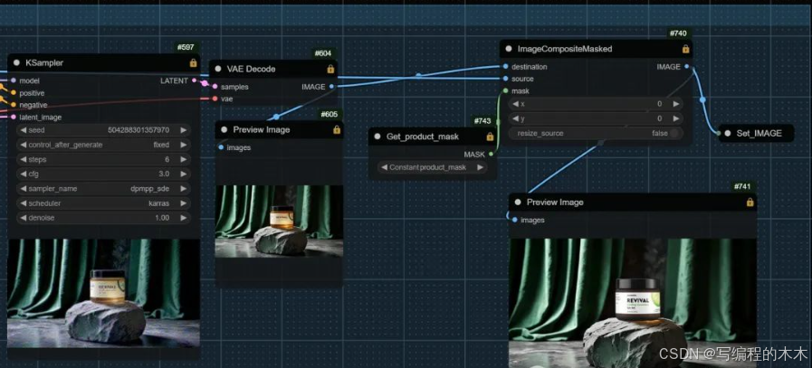

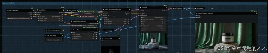

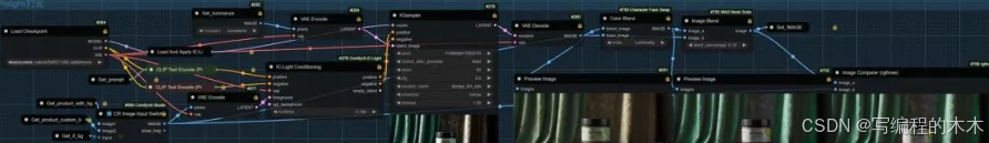

5. 生成背景
1️⃣
提示词生成背景
打开“生成背景”组,用提示词生成背景图,结果可能优于上传的背景。
使用Lightning版本的Checkpoint快速出图,K采样器用“product_rgb_bg”生成RGB值界说的纯色背景的产物图。
设置RGB值接近想要的背景图颜色,使用模仿Midjourney风格的LoRA,生成光线结果更好的背景图。
2️⃣
ControlNet
ControlNet用于定位产物,生成的背景图中产物细节与实际产物差异,但位置雷同,方便规复细节。
若提示词生成的背景结果更好,切换“使用背景图”布尔值为“False”,以提示词生成背景图作为最终背景。

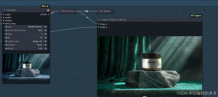

6. 打光和重绘
1️⃣
运行打光工作流
核心是IC-Light节点,虽然有缺陷,但能实现光影结果,增加产物立体感。
使用色彩混合节点规复原先色彩,同时保留光影结果。
2️⃣
调整打光参数
若对打光结果不满意,调整“定位产物”组右边节点的参数,改变亮度图以调整打光结果。
3️⃣
重绘图像
打光结果不理想时进行重绘,先回到控制面板,打开“重绘”组。
通过重绘规复被打光工作流丧失的细节。

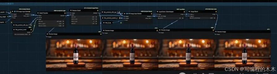

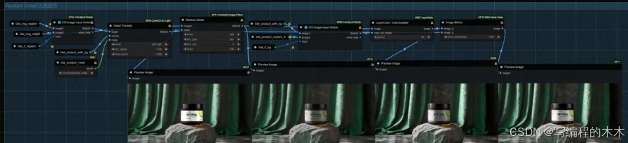

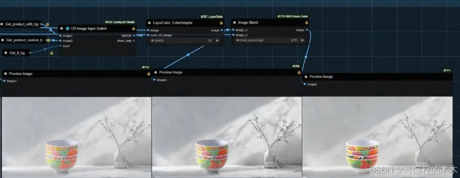

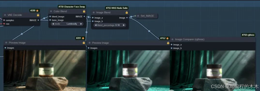

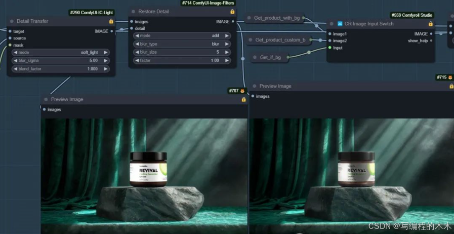

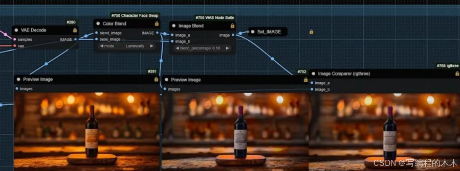

7. 还原细节和色彩
1️⃣
规复细节
回到控制面板,打开“还原细节”组。若重绘结果不理想,将“重绘”布尔值切换为“False”。
“Detail Transfer”节点规复产物笔墨,调整“blend_factor”规复立体感,使用“Restore Detail”节点进一步规复高光和阴影。
2️⃣

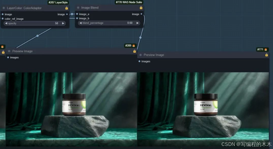

规复颜色
使用“ColorAdapter”节点规复颜色,参考“定位产物”组中的图片或提示词生成的图片,取决于“控制面板”中的布尔值设置。
最后,使用图像混合节点中和结果,调整“混合百分比”参数决定最终结果更接近哪张图。

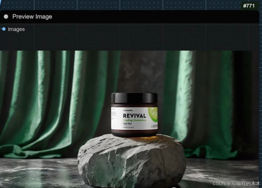

最终图片结果
通过上述步骤,生成的最终图片自然融合产物与背景,细节丰富,光影结果出色。以下是最终图片的示例:

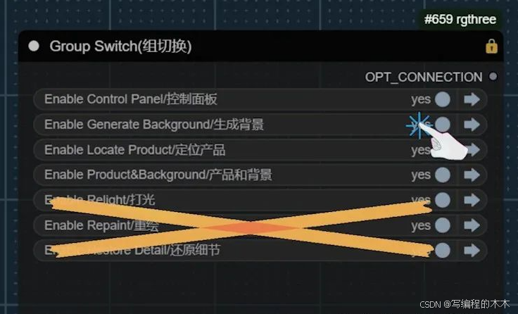

1. 设置控制面板
1️⃣
选择上传的产物图
回到控制面板,在上传背景图的位置选择上传的产物图,这样可以避免工作流报错。
2️⃣
切换布尔值
将“使用背景图”的布尔值切换为“False”,这样工作流就不会使用之前上传的背景图节点。
2. 关闭无关组
1️⃣
关闭无关组
先关闭“打光”、“重绘”、“还原细节”这些组,以专注于生成背景图。
