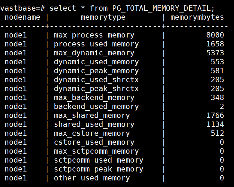

4.逻辑内存查询
逻辑内存管理有专门的视图查询数据库节点中各大块内存区域已使用内存及峰值信息。
select * from PG_TOTAL_MEMORY_DETAIL;
复制
