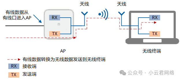

在无线网络中,使用AP设备和天线来实现有线和无线信号互相转换。如下图所示:
  • 有线网络侧的数据从AP设备的有线接口进入AP后,经AP处理为射频信号,从AP的发送端(TX)经过线缆发送到天线,从天线处以高频电磁波(2.4GHz/5GHz/6GHz频率)的形式将其发射出去;
  • 高频电磁波通过一段距离的传输后,到达无线终端位置,由无线终端的接收天线接收,再输送到无线终端的接收端(RX)处理;
  • 反之,从无线终端的发送端(TX)发出去的数据,也是按照上述的流程,逆向处理一遍,输送给AP的接收端(RX)。
在AP发送和无线终端接收天线之间的信号便是无线信号。信号强度在无线信号传输过程中会逐渐衰减。

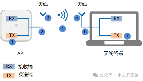

在相识信号强度时,需要相识几个有关联的基本概念:射频发射功率、EIRP、RSSI、下行信号强度、上行信号强度。如下图:
    • 表现射频发送端处的功率,单位是dBm
    • 表现毗连天线的转接头和馈线等线路消耗,单位是dB
    • 表现天线增益,单位dBi或dBd
    • 表现路径消耗和停滞物衰减,是发送和接收天线之间的信号能量消耗程度,单位是dB
  • 射频发射功率:表现AP端的射频发射功率,表现无线终端的射频发射功率。在网规计划时,注意发射功率与天线增益之和不要超出国家码限定的最大值;
  • EIRP:有效全向辐射功率EIRP(Effective Isotropic Radiated Power),即天线端发射出去时的信号强度,EIRP =  -
  • RSSI:接收信号强度指示RSSI(Received Signal Strength Indicator),指示无线网络覆盖内某处位置的信号强度,是EIRP经过一段传输路径消耗和停滞物衰减后的值。网规遇到的信号强度弱题目就是指RSSI弱,没有到达指标要求值,导致无线终端接收到很弱的信号甚至接收不到信号。
  • 下行信号强度:是指无线终端接收到AP的信号强度,下行信号功率 =  -  +  -  +  -
  • 上行信号强度:是指AP接收到无线终端的信号强度,上行信号功率 =  -  +  -  + -
以是在不考虑干扰、线路消耗等因素时,接收信号强度的盘算公式为:
接收信号强度 = 射频发射功率 + 发射端天线增益 – 路径消耗 – 停滞物衰减 + 接收端天线增益
