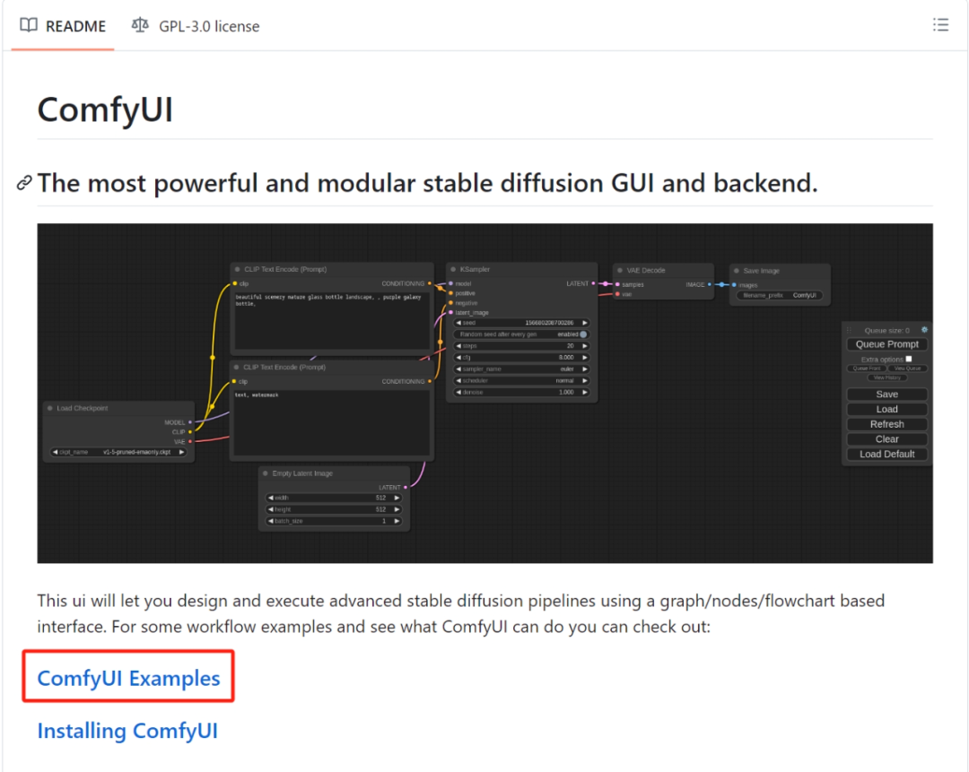

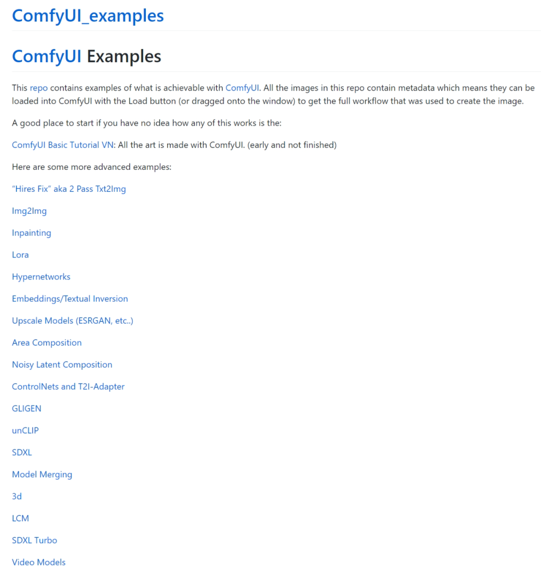

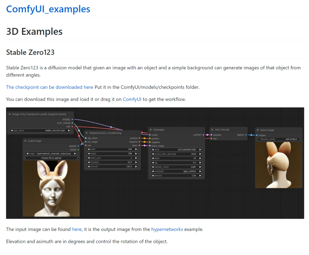

打开ComfyUI的官方Github链接:
https://github.com/comfyanonymous/ComfyUI
选择这个ComfyUI Examples,打开之后会有很多工作流程:
然后点击进入,例如我点开这个3D,就会进入到这样的页面
然后将这张图片保存到本地,之后只需要将图片拖到ComfyUI界面中,体系就会主动辨认到这个工作流程并更新。
怎么样,是不是超级无敌方便,同时也可以根据本身的喜好对工作流进行微调,之后记得点击右侧的Save保存即可,这样也方便后续的导入利用。

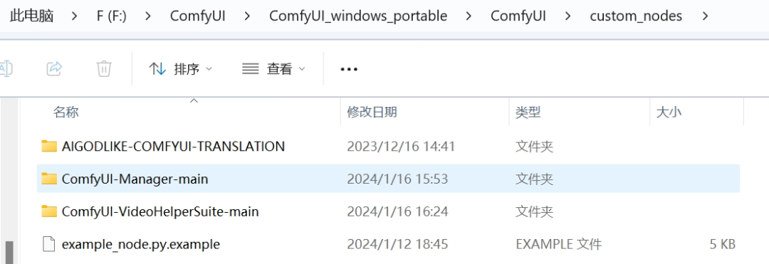

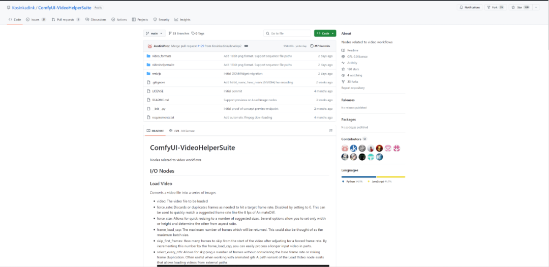

除此之外还需要安装一个节点软件:ComfyUI-VideoHelperSuite
如果之前学过animatediff就应该下载过,这个插件在工作流中需要用到video combine模块,这模块可以方便保存和导出不同格式的视频。

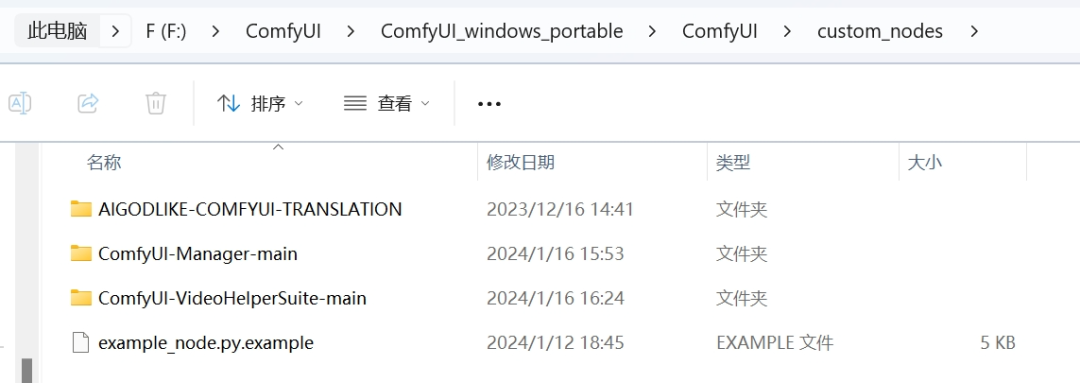

这些节点软件下载好后都要解压放在这个custom_nodes文件夹中:
**根目录:\ComfyUI\ComfyUI_windows_portable\ComfyUI\custom_nodes

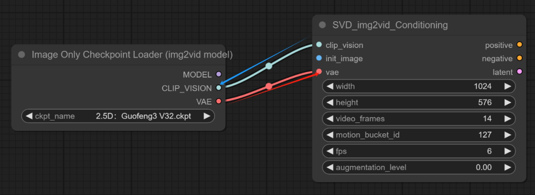

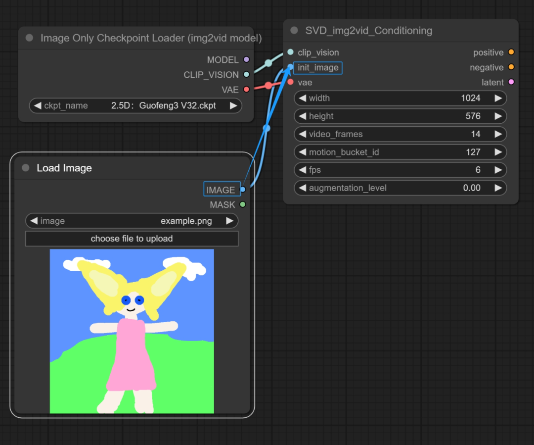

‍由于SVD_imag2vid_Conditioning上并没有可以毗连Checkpoint的地方,所以要点击‍Clip_vision往左拖拽,选择Image Only Checkpoint Loader(imag2vid model)‍‍‍‍‍‍‍‍‍‍‍‍‍‍‍‍
而且将模型上的VAE节点毗连回SVD的vae上,这样Clip bision节点就毗连好了。
接下来就把赤色框内的模块都删撤除,用不着了
第三步:
在空缺处鼠标左键双击,搜LoadIMAGE,这样得到的模块可以将用来转为视频的图片加载进来。简朴来说就是用来放想要动起来的图片的。
而且将图片节点毗连到int_image上

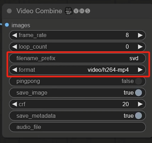

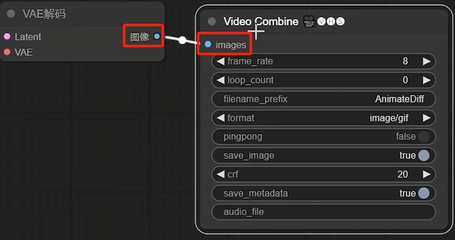

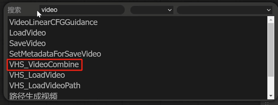

鼠标左键双击空缺处,输入VideoCombine得到该节点。
这个节点是需要下载了先前的VideoHelperSuite才有,然后将VAE与该节点进行毗连,目的是为了可以或许更好地把输出的图片序列转换为视频。
与此同时将filename_prefix也就是前缀改为svd,format视频格式改为video/h264-mp4

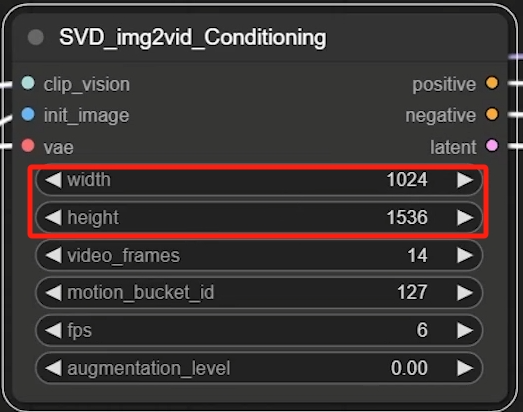

在鼠标右键检察图像属性后,将对应的原图像宽高输入进SVD_img2vid_Conditioning
然后再将一条VAE的线从Image Only Checkpoint Loader毗连到VAE Decode

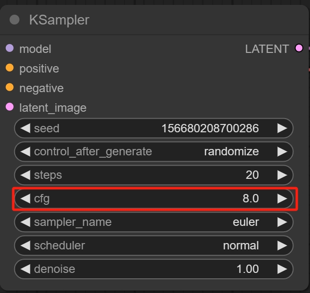

这个时候实在已经可以天生动图了,但是在这个情况下天生的效果颜色差别会过大画面崩坏。
究其原因是因为KSample上的CFG数值为8,在文生图的情况下CFG的数值为5-8,而利用SVD的时候发起数值为1-3区间。
当CFG越接近1,其初始图像对画面的控制力就越小。但是因为这里用的初始图像是人物,所以将CFG值改为3最好。
这样图像效果看着还可以(取自原视频教程演示)

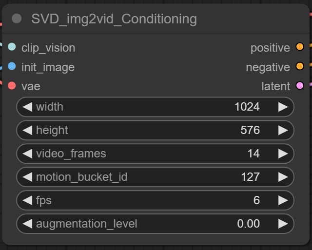

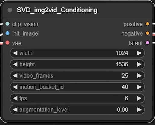

接下来就需要到SVD中进行参数调整
这个width和height很好理解,就是天生视频的宽高,发起尺寸在1500以内。
video_frames就是天生的运动帧数,根据硬件装备条件设置,一般推荐在25帧以内。
motion_bucket_id数值越高,输出画面中的运动幅度就越大。一般数值在100以内,最多不超过200。
FPS(frames per second)就很好理解了,就是每秒的帧数,在这里一般为6或者8。
agumentation_level是指添加到输入图像的噪声量,较高的噪声会低落与输入图像的相似度,一般在0.1以内最多不超过0.5
将参数调整后再试一次:
适当地增加Augmentation_level并不会使得画面崩坏,反而使得人物动作更加自然。

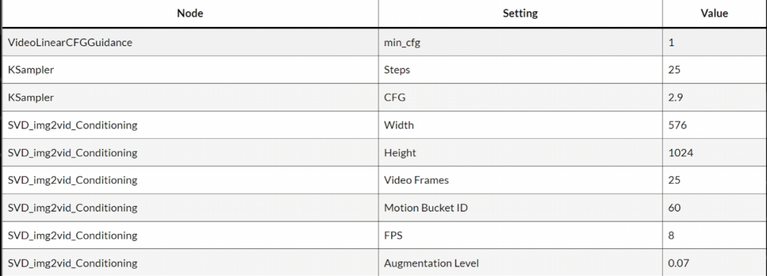

在视频制作中CFG、Motion_bucket_id和augmentation_level都是需要进行动态调整的,不同的画面主体需要不同的参数,实在不知道要怎么做的可以利用下面的官方推荐参数:

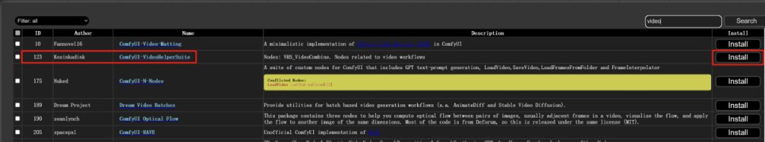

有些同学大概找不到Video Combine跟我一样,那就有几个大概,第一是VideoHelperSuite没有放在custom_nodes文件夹中。
如果确认在文件夹中但是仍旧没有搜索到的话可以有两个选择,下载一个管理包(毗连在文末),用管理文件来下载插件:
如果出现了下载失败的情况,那我暂时也没办法,可以私信我我找到办法了就复兴。
