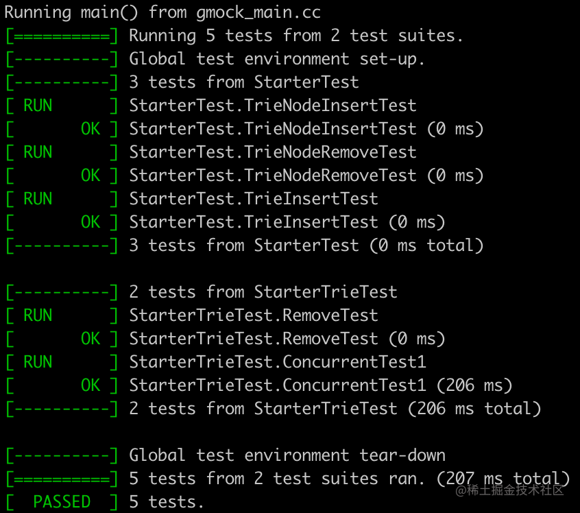

运行上面的指令,你会得到如下输出,这不表示该项目的 5 个测试用例没过,而是没有执行。
  1. [==========] Running 0 tests from 0 test suites.
  2. [==========] 0 tests from 0 test suites ran. (0 ms total)
  3. [ PASSED ] 0 tests.
  4. YOU HAVE 5 DISABLED TESTS
需要修改 test/primer/starter_trie_test.cpp 文件,移除测试名 DISABLED_ 前缀。

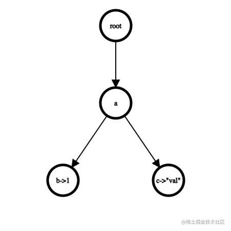

上图所示字典树存储了:ab=1、ac="val" 两组键值。
