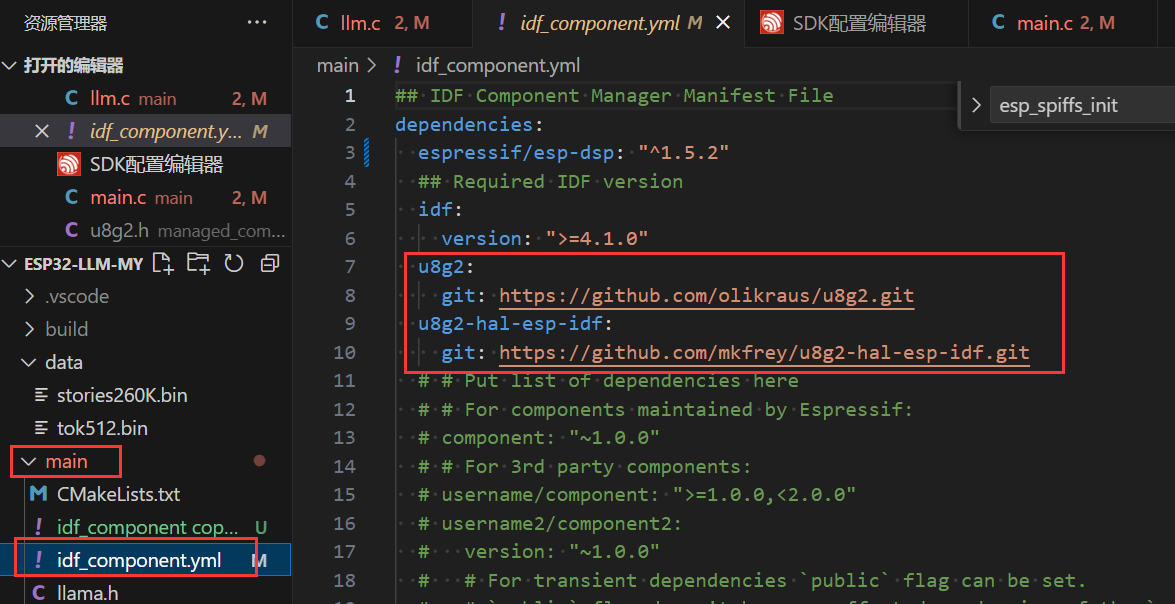

在ESP32使用u8g2的时间可以使用添加component的方式进行, 由于官方的component库没有, 这里我找到了一个可以使用的github库, 使用git的方式进行添加这一个库
   详细的原理可以看[官方手册](https://docs.espressif.com/projects/esp-idf/zh_CN/stable/esp32/api-guides/tools/idf-component-manager.html#:~:text=IDF 组件管理器工)
  添加
方式一
  1. u8g2:
  2.         git: https://github.com/olikraus/u8g2.git
  3. u8g2-hal-esp-idf:
  4.         git: https://github.com/mkfrey/u8g2-hal-esp-idf.git
在这一个文件内里添加这两行即可在编译的时间自动下载
