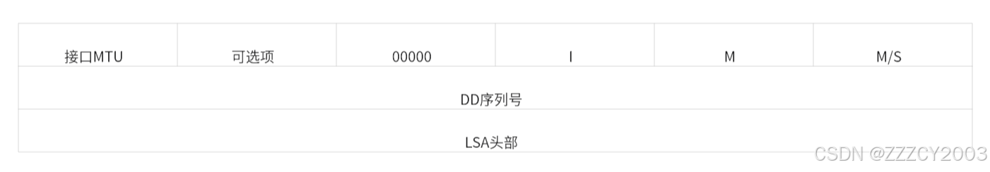

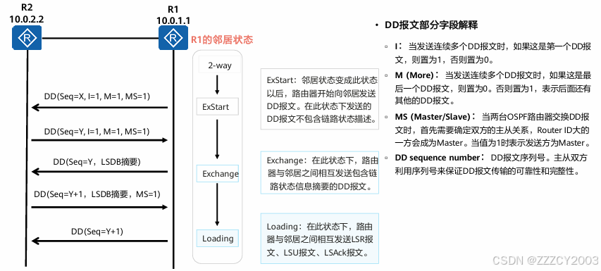

DD报文:
        形貌当地LSDB择要信息,用于两台设备进行数据库同步。在邻接关系初始化时,路由器会发送DD报文来告知对方本身的LSDB择要信息。报文内容包括LSDB中每一条LSA(链路状态通告)的头部信息,以便对方判断哪些LSA是当地所缺少的或已经失效的。
   接口MTU:在报文不分段的情况下,路由器接口能发送的最大IP报文的巨细
I:初始位,发送的第一一个 DD包的1位置1,后续DD包的1位置0
M:后继位,最后一个DD包的M位置0;其他DD包的M位置1,表示后面另有其他DD报文
M/S:主从位,用于协商主/从路由器,置1表示Master,置0表示Slave,路由器ID大的一方会成为Master
DD序列号:在数据库同步过程中,用来确保路由器收到完整的DD报文。由Master规定起始序列号,每发送一个 DD报文,序列号就加1, Slave使用Master的序列号进行确认。因此,主从路由器利用序列号来保证DD报文传输的可靠性和完整性

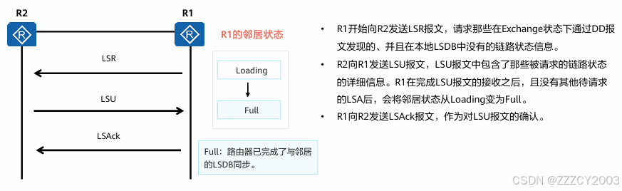

LSR报文:
        LSR报文用于向对方哀求所需要的LSA完整拷贝。当路由器发现当地LSDB中缺少某些LSA时,会发送LSR报文来哀求这些LSA。LSR报文中包含所需LSA的择要信息,以便对方可以或许识别并返回相应的LSA。
LSU报文:
        LSU报文用于向对方发送其所需要的LSA或者泛洪本身更新的LSA。当路由器收到LSR报文或本身的LSDB发生更新时,会发送LSU报文来通知邻人路由器。LSU报文中包含多条LSA的完整内容,以便邻人路由器可以或许更新本身的LSDB。
LSack报文:
        LSAck报文用于对收到的LSA进行确认。当邻人路由器收到LSU报文后,会发送LSAck报文作为确认。如许,源路由器可以确认链路状态已被通知到邻人,从而实现Flooding的可靠性传输。

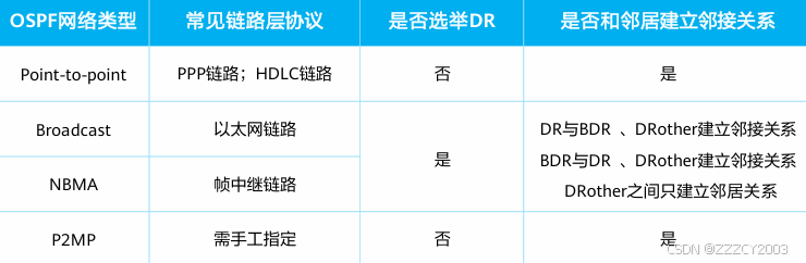

OSPF协议的网络类型
        为了可以或许顺应二层网络环境,根据路由器所连接物理网络的不同,OSPF协议通常将网络分别
为4种类型:广播多路访问(BMA)、非广播多路访问(NBMA)、点到点(P2P )、点到多点(P2MP)。在每种网络类型中,OSPF协议的运行方式都不同,包括是否需要推举DR和Hello报文的发送周期为多少等
  • BMA:当二层链路是以太网时,默认情况下,OSPF协议以为网络类型是BMA。在该类型的网中,通常以单播形式发送DD报文和LSR报文,以组播形式发送Hello、LSU和LSAck报文
  • NBMA:当二层链路网络是帧中继网络时,默认情况下,OSPF协议以为网络类型是NBMA。在该类型的网络中,以单播形式发送OSPF协议的所有报文
  • P2P:当二层链路协议是点到点协议( Point- to-Point Protocol, PPP )和高级数据链路控制(HDLC)协议时,默认情况下,OSPF协议以为网络类型是P2P。在该类型的网络中,以组播形式(组播所在为224.0.0.5 )发送OSPF协议的所有报文
  • P2MP:P2MP必须由其他的网络类型强制更改得到。在该类型的网络中,以组播形式(组播所在为224.0.0.5 )发送Hello报文,以单播形式发送OSPF协议的DD报文、LSR报文、LSU报文和LSAck报文
  OSPF协议的网络类型  网络类型推举DRHello报文发送周期/s失效时间/s邻人BMA是1040自动发现NBMA是30120管理员设置P2P否1040自动发现P2MP否30120自动发现

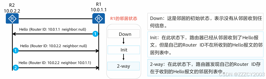

步骤一、发现并建立邻人关系
        路由器要先发现邻接的路由器,才气建立邻人关系。通过周期性发送Hello包并接收来自其他路由器的Hello包,进行建立并维护邻人关系。报文内容包括一些定时器的数值、DR、BDR以及本身已知的邻人信息。
查看邻人表信息

步骤二、形貌当地LSDB信息,并形成邻接关系
        一旦建立了邻人关系,路由器会开始交换链路状态信息(LSI),将本身所知道的网络拓扑信息(如连接的网络、链路的状态、链路的成本等)发送给邻人。这个过程通过发送DBD报文、LSR报文和LSU报文来实现,终极所有路由器都会拥有一个同步的链路状态数据库LSDB
哀求缺少的LSDB信息

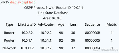

查看链路状态数据库LSDB
  1. [huawei]display opsf lsdb

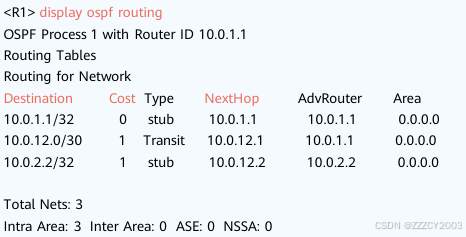

步骤三、盘算路由,并形成OSPF路由表
        每个路由器都会根据LSDB中的信息,使用Dijkstra算法盘算最短路径树(SPT),以找到到达网络中每个目标地的最短路径。盘算出的最短路径信息会保存到OPSF路由表上。
  1. [huawei]display ospf routing

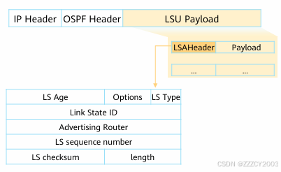

OSPF协议的LSA类型
LSA概述
  • LSA是OSPF进行路由盘算的关键依据
  • OSPF的LSU报文可以携带多种不同类型的LSA
  • 各种类型的LSA拥有雷同的报文头部
   重要字段剖析
  • LS Age(链路状态老化时间):表示LSA已经生存的时间,单位为秒。LSA被始发时,该字段为0,随着LSA在网络中被泛洪,该时间徐徐累加,当到达MaxAge (缺省值为3600s)时,LSA不再用于路由盘算
  • Options(可选项):每一个bit都对应了OSPF所支持的某种特性
  • LS Type(链路状态类型):指示本LSA的类型
  • Link Start ID(链路状态ID):不同的LSA,该字段定义不同
  • Advertising Router(通告路由器):产生该LSA的路由器的Router ID
  • LS Sequence Number(链路状态序列号):当LSA每次有新的实例产生时,序列号就会增加
  • LS Checksum(校验和):用于保证数据的完整性和准确性
  • Length:是一个包含LSA头部在内的LSA的总长度值
  注:链路状态类型、链路状态ID、通告路由器三元组唯一标识一个LSA。老化时间、序列号、校验和用于判断LSA的新旧

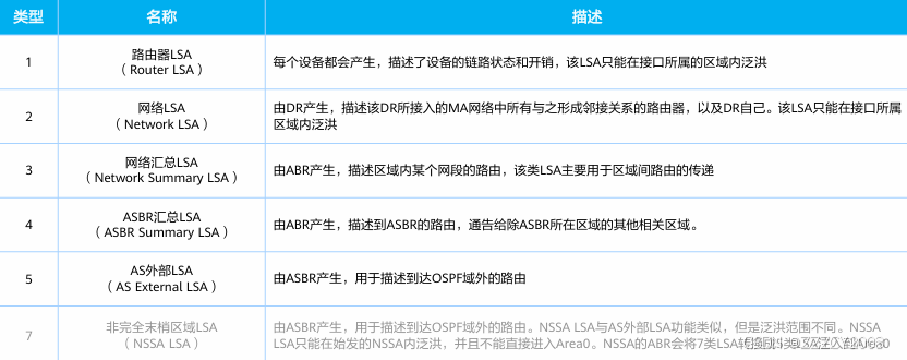

  链路状态类型
   其中类型2、网络LSA是由DR生成,形貌网络上所有路由器的连接状态
          一台路由器中所有的LSA都被存放在其LSDB中,正确的LSA可以形貌一个OSPF区域的网络拓扑布局。OSPF中常见的LSA有6种

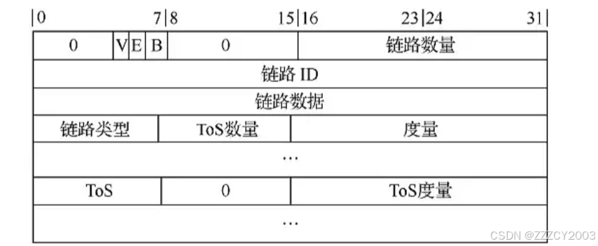

Router LSA(类型1)
        所有OSPF路由器都会产生这种LSA,用于形貌路由器上连接到某一个区域的链路或某一接口的状态信息。该LSA只会在区域内扩散,不会扩散至其他区域。链路ID为此路由器ID
  • V(Virtual Link,虚链路):如果产生此LSA的路由器是虚连接的端点,则置为1
  • E(External,外部):如果产生此LSA的路由器是ASBR,则置为1
  • B(Border,界限):如果产生此LSA的路由器是ABR,则置为1
  • 链路数量(Number of Links):LSA 中所形貌的链路信息的数量,包括路由器上处于某区域中的所有链路和接口
  • 链路ID(Link ID):链路标识,详细的数值根据链路类型而定
  • 链路数据(Link Data):详细的数值根据链路类型而定
  • 链路类型(Link Type):值为1表示通过P2P链路与另一台路由器相连;值为2表示连接到传送网络,如BMA或NBMA网络;值为3表示连接到Stub网络,如Loopback接口;值为4表示虚链路
  • 度量(Metric):链路的开销
  • ToS(Type of Service):服务类型
  • ToS度量(ToS Metric):服务类型的链路的开销

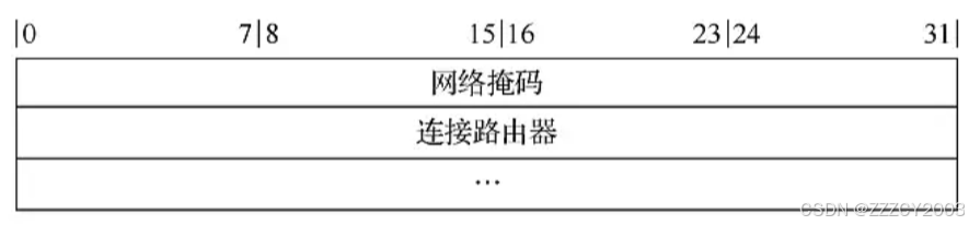

网络LSA(类型2)
        由DR产生,用来形貌一个多路访问网络和与之相连的所有路由器,只会在包含DR所属的多路访问 网络的区域中扩散,并不会扩散至其他的OSPF区域中。链路状态ID为DR接口的IP所在
  • 网络掩码:BMA或NBMA网络的网络掩码
  • 连接路由器:连接在同一网段上所有与DR形成完全邻接关系的路由器的ID,包括DR自身的ID
网络汇总LSA(类型3)
        由ABR产生,他将一个区域内的网络通告给OSPF AS中的其他区域【除完全末节区域】。这些条目通过骨干区域被扩散到其它的ABR中。在区域间传递路由信息时遵照水中分割原则,即从一个区域发出的类型3 LSA不会传回到本区域。链路状态ID为目标网络的所在。
ASBR汇总LSA(类型4)
        由ABR产生,形貌ASBR的路由,通告给除ASBR所在区域的其他相关区域。链路状态ID为ASBR的ID

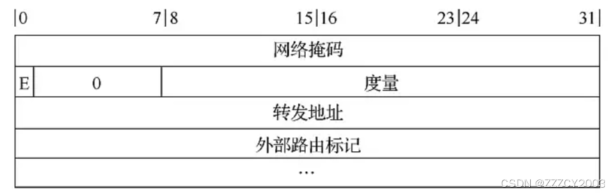

AS外部LSA(类型5)
        由ASBR产生,含有关于AS外的路由信息,通告给所有的区域【除末节区域和次末节区域】。链路状态ID为外部网络的所在
  • E:外部度量值的类型。第一类外部路由设置为0,第二类外部路由设置为1。第一类外部路由的开销等于本设备到相应的ASBR的开销加上ASBR到该路由目标所在的开销。第二类外部路由的开销等于ASBR到该路由目标所在的开销。第一类外部路由的可信度高于第二类外部路由的可信度
  • 转发所在(Forwarding Address,FA):到所通告的目标所在的报文将被转发到的所在,仅出现在类型5 LSA或类型7 LSA中。类型5 LSA的外部路由能否进入路由表,取决于类型5 LSA FA所在的可达性,如果FA所在不可达,则类型5 LSA 的外部路由不能进入路由表。FA所在可以是全0,也可以是非0。如果FA所在是全0,则数据包要经过ASBR访问外部网络;如果FA所在是非0,则数据包要转发到该FA所在的网络设备,再由该网络设备转发到外部网络
  • 外部路由标记(External Route Tag):添加到外部路由上的标记。OSPF本身并不使用该字段,其可以用来对外部路由进行管理
次末节区域外部LSA(类型7)
        由次末节区域内的ASBR产生,且只能在次末节区域内传播。ABR可以将类型7的LSA转换为类型5的LSA,当次末节区域内有多个ABR时,系统会根据规则自动选择一个ABR作为转换器。默认情况下,次末节区域选择路由器ID最大的设备作为转换器。链路状态ID为外部网络的所在,格式与类型5 LSA雷同
