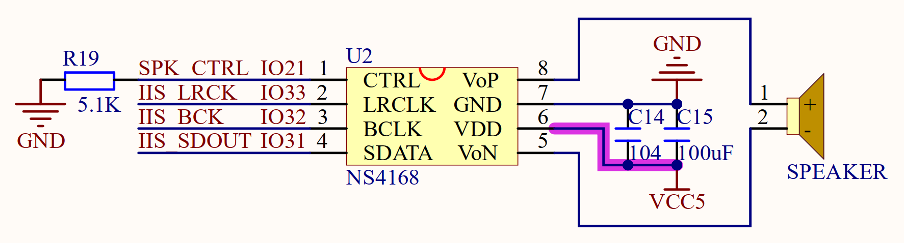

28.2.3 原理图
本章实行内容,需要解析文件系统中的WAV文件,然后将音频数据通过I2S接口发送到数字功放NS4168,随后NS4168便可根据设置,控制板载的扬声器发声。
DNK210开发板上的数字功放NS4168的连接原理图,如下图所示:
图28.2.3.1 数字功放NS4168连接原理图
关于数字功放NS4168的使用方法,可参考NS4168的数据手册,NS4168的数据手册可通过网站获取,网址为:http://www.nsiway.com.cn/product/18.html。
这里简单对NS4168的CTRL引脚进行阐明,当CTRL引脚上的电压为0V0.4V时,NS4168处于低功耗关断状态,当CTRL引脚上的电压为0.9V1.15V时,NS4168控制扬声器播放I2S接口吸收到音频数据中的左声道数据,当CTRL引脚上的电压为1.5V~VDD时,NS4168控制扬声器播放I2S接口吸收到的音频数据中的右声道数据。

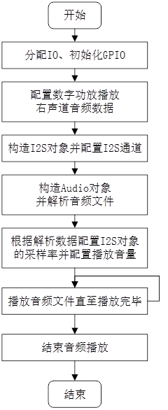

28.3.2 步伐流程图
图28.3.2.1 音频播放实行流程图

可以看到首先是为GPIO以及I2S分配IO,然后控制数字功放NS4168的CTRL引脚为高电平,此时NS4168被设置为控制扬声器播放音频数据中的右声道音频。
接着是构造了一个I2S对象,并设置了I2S对应的通道为发送模式,因为本实行需要播放音频数据。
再接着构造了一个Audio对象,Audio对象与文件系统中的音频文件进行绑定,然后解析音频文件,获取音频文件WAV的头部信息。
接下来根据WAV头部信息中的采样率设置I2S对象,同时设置好Audio对象输出音频的音量。
然后就是循环播放音频数据了,如果都没有问题的话,此时应该能听见DNK210开发板板载的扬声器发声了。
最后在音频文件播放完毕后,结束音频播放,释放音频播放占用的资源。
