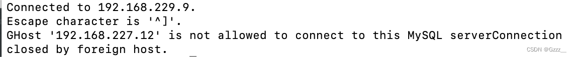

题目描述:
           本机装的MySQL数据库,本机可以正常连接,其他呆板访问报错,is not allowed to connect to this MySQL server,防火墙等其他策略均设置没题目。
 解决方案:

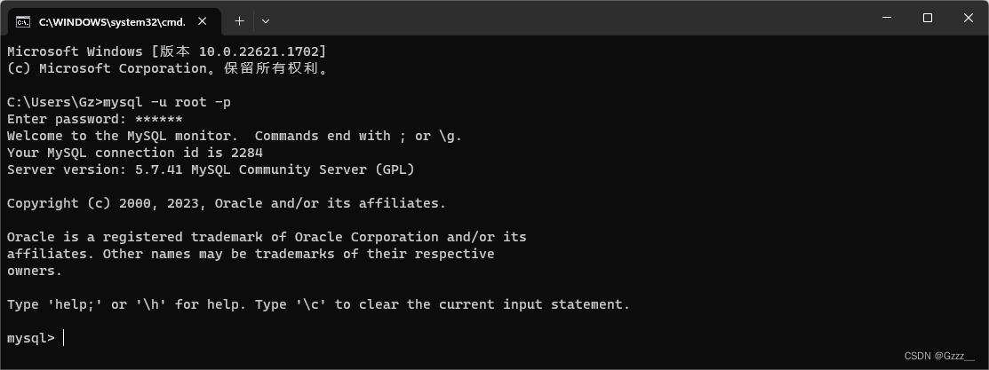

  1、在MySQL所在服务器上使用命令登录到MySQL数据库中
  1. mysql -u root -p

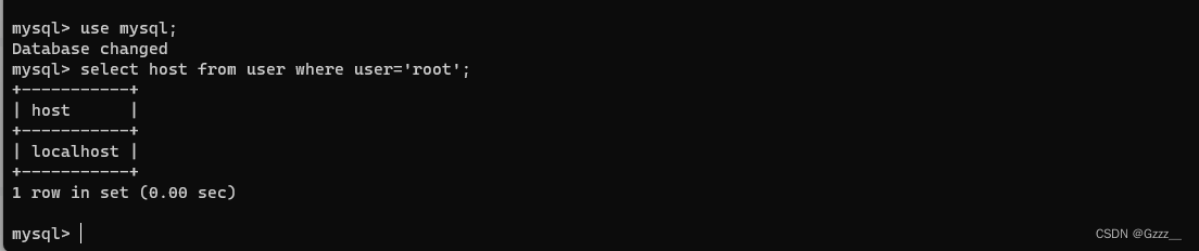

2、选择mysql数据库,并查询权限
  1. use mysql;
  2. select host from user where user='root';
可以看到,实行查询语句后得到的数据效果中 host 的值是 localhost

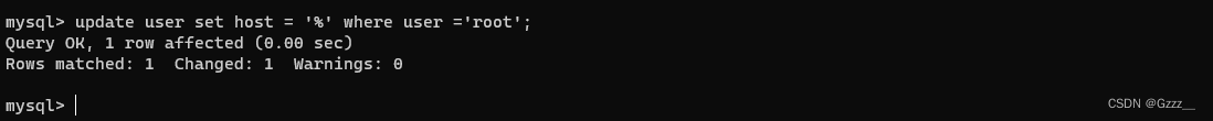

我们实行update语句修改权限
  1. update user set host = '%' where user ='root';
3、刷新设置

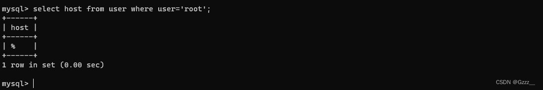

  1. flush privileges;
再次实行查询权限语句
  1. select host from user where user='root';
可以看到,已经修改成功

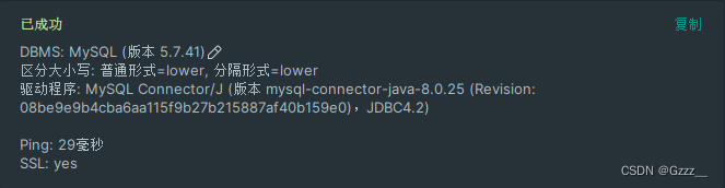

4、末了再次用其他呆板连接MySQL数据库,可以连接成功
   DBMS: MySQL (版本 5.7.41)
区分大小写: 平凡形式=lower, 分隔形式=lower
驱动步伐: MySQL Connector/J (版本 mysql-connector-java-8.0.25 (Revision: 08be9e9b4cba6aa115f9b27b215887af40b159e0),JDBC4.2)
  Ping: 29毫秒
SSL: yes
