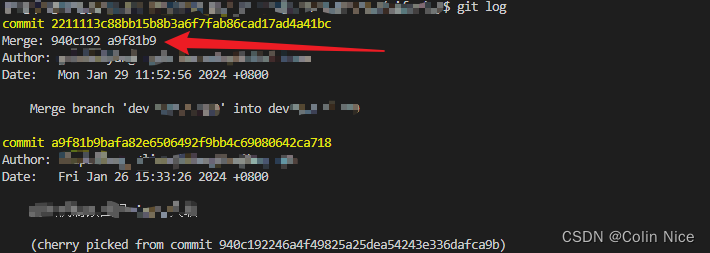

当讨论 revert 时,须要分两种情况,因为 commit 分为两种:一种是通例的 commit,也就是使用 git commit 提交的 commit;另一种是 merge commit,在使用 git merge 合并两个分支之后,你将会得到一个新的 merge commit。
merge commit 和普通 commit 的不同之处在于 merge commit 包含两个 parent commit,代表该 merge commit 是从哪两个 commit 合并过来的。
在上图所示的第一个commit信息:
  1. commit 2211113c88bb15b8b3a6f7fab86cad17ad4a41bc
  2. Merge: 940c192 a9f81b9
这代表该 merge commit 是从 940c192 和 a9f81b9 两个 commit 合并过来的,而通例的 commit 则没有 Merge 行。

但假如直接使用 git revert ,git 也不知道到底要撤除哪一条分支上的内容,这时须要指定一个 parent number 标识出"主线",主线的内容将会保存,而另一条分支的内容将被 revert。
如上面的例子中,merge commit 的 parent 分别为 940c192 和 a9f81b9,其中 940c192 代表 master 分支,a9f81b9 代表 will-be-revert 分支。须要注意的是 -m 选项吸取的参数是一个数字,数字取值为 1 和 2,也就是 Merge 行里面列出来的第一个还是第二个,其寄义用来保存某个分支。
我们要 revert will-be-revert 分支上的内容,即 保存主分支,应该设置主分支为主线,操纵如下:
  1. git revert -m 1 2211113
