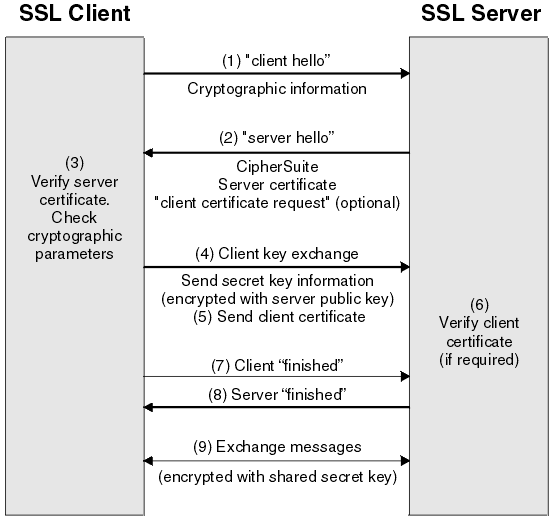

TLS/SSL 协议下的通讯过程分为两部门,第一部门是握手协议。握手协议的目的是鉴别对方身份并创建一个安全的通讯通道。握手完成之后双方会协商出接下来利用的暗码套件和会话密钥;第二部门是 record 协议,record 和其他数据传输协议非常类似,会携带内容类型,版本,长度和荷载等信息,不同的是它所携带的信息是加密了的。
下面的图片描述了 TLS/SSL 握手协议的过程,从客户端的 "hello" 不停到服务器的 "finished" 完成握手。有兴趣的同学可以找更详细的资料看。对这个过程不相识也并不影响我们在 EMQX 中启用这个功能

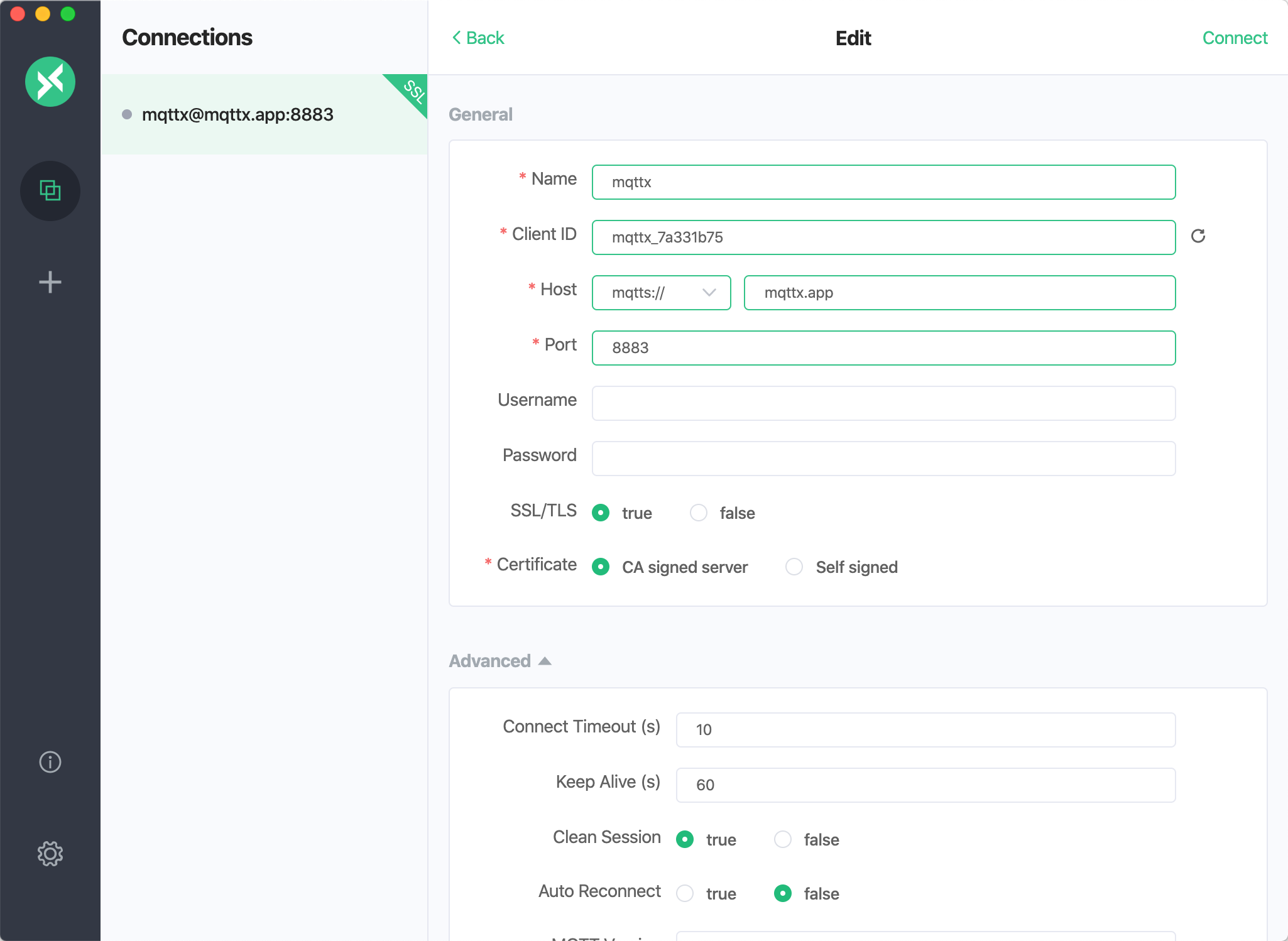

  • 参照下图在 MQTTX 中创建 MQTT 客户端(Host 输入框里的 mqttx.app 需替换为实际的域名)
留意:在 Certificate 一栏只需选择 CA signed server 即可,利用购买证书在举行单向认证连接时不需要携带任何证书文件(CA 文件也不需要携带)。

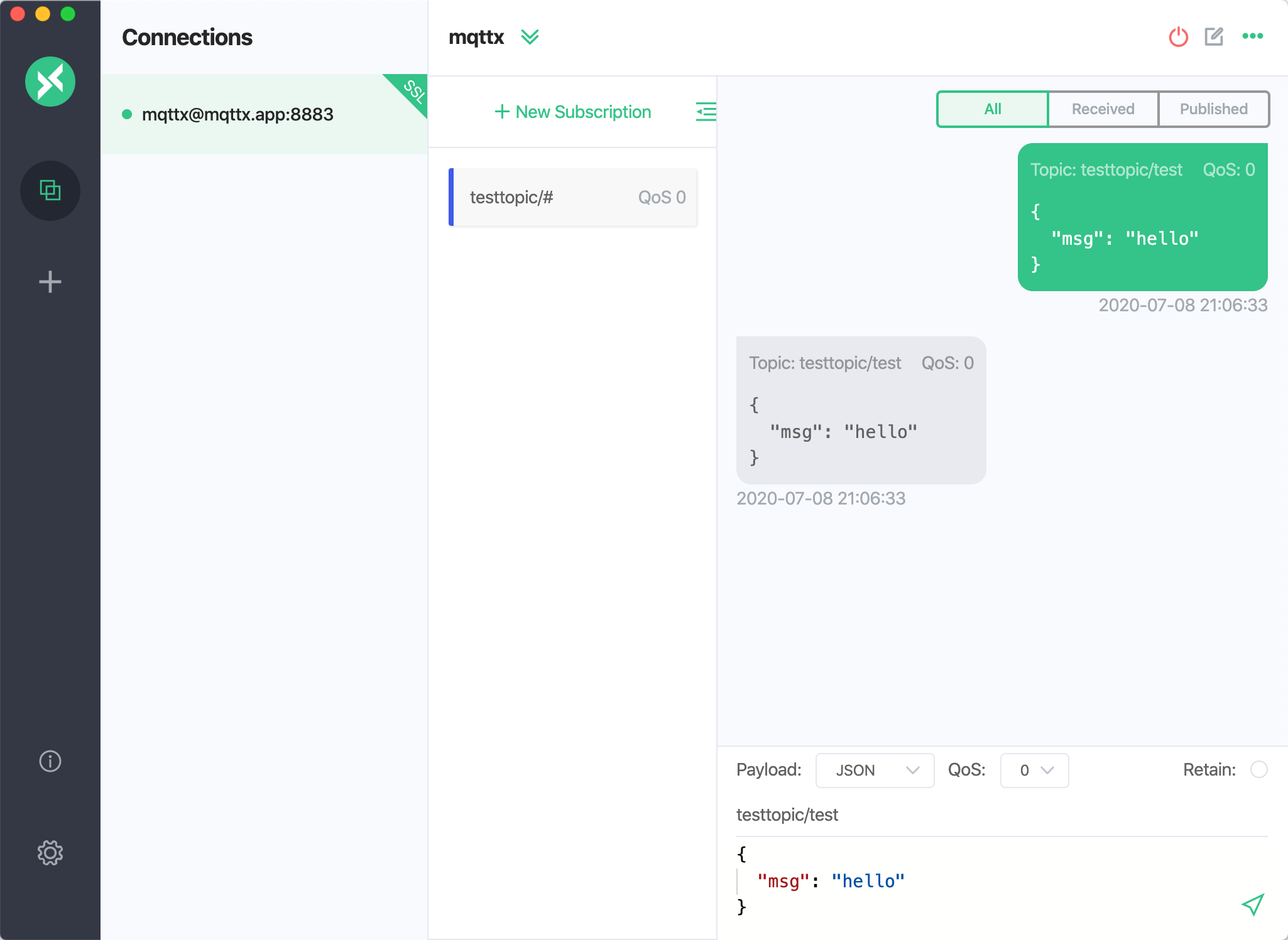

  • 点击 Connect 按钮,连接乐成后,假如能正常执行 MQTT 发布/订阅 利用,则购买证书的 SSL 单向认证配置乐成。

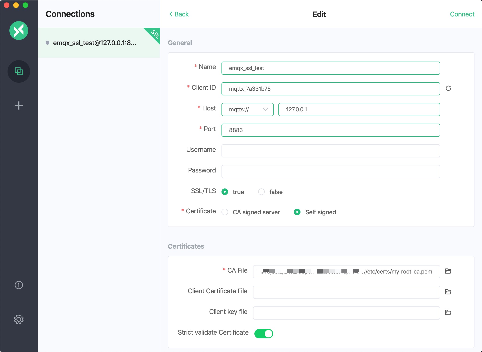

  • 参照下图在 MQTTX 中创建 MQTT 客户端(Host 输入框里的 127.0.0.1 需替换为实际的 EMQX 服务器 IP)
此时 Certificate 一栏需要选择 Self signed ,并携带自署名证书中生成的 ca.pem 文件。

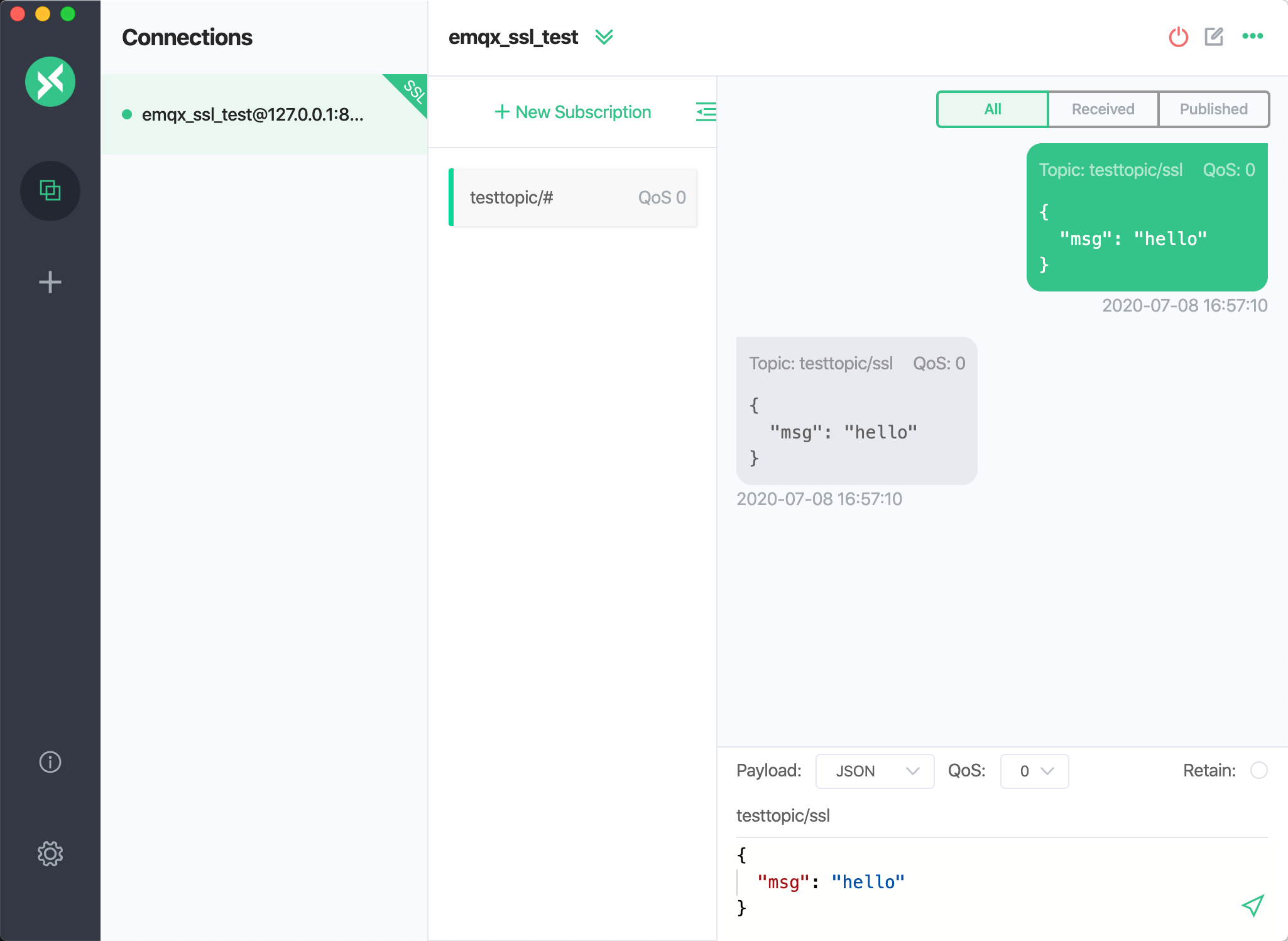

  • 点击 Connect 按钮,连接乐成后,假如能正常执行 MQTT 发布/订阅 利用,则自署名证书的 SSL 单向认证配置乐成。

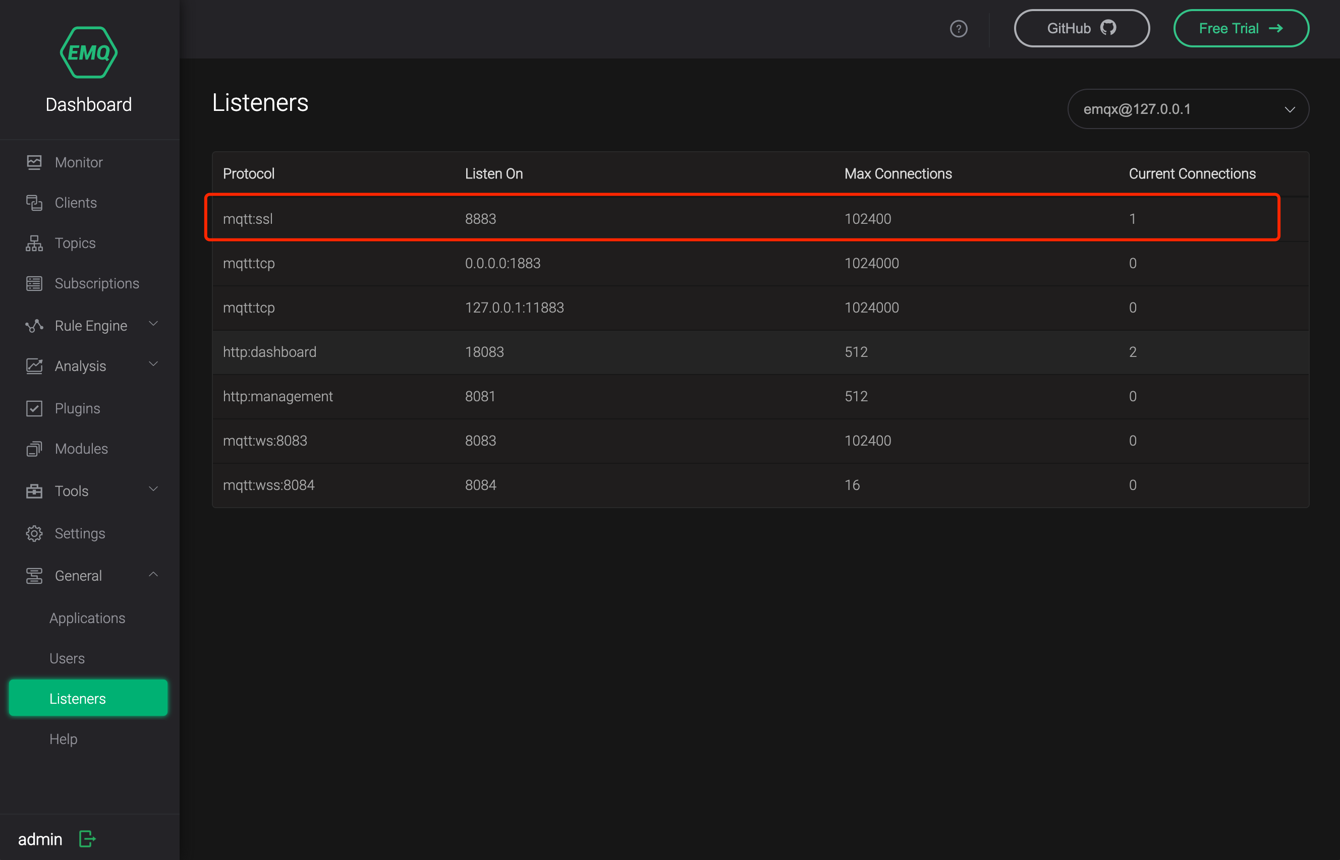

EMQX Dashboard 验证
最后,打开 EMQX 的 Dashboard 在 Listeners 页面可以看到在 8883 端口上有一个 mqtt:ssl 连接。
至此,我们乐成的完成了 EMQX 服务器的 SSL/TLS 配置及单向认证连接测试。EMQX SSL/TLS 双向认证配置文档请关注我们的后续文章。
