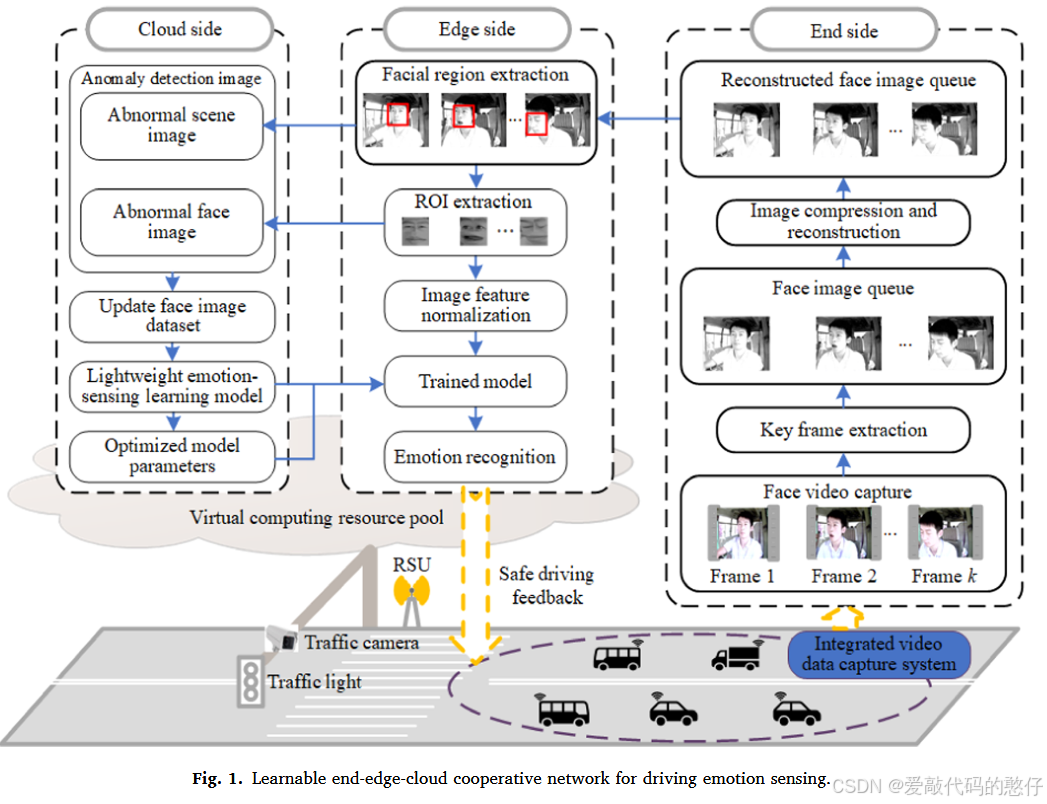

  • 在智能网联交通和“车-人-路-云”的一体化控制框架下,提出了网络模型EEC-Net,车内驾驶员表情特征采集、边沿平台集中表情识别、云平台学习和训练的一体化设计包管了分布式感情识别的时效性。
  • 在端侧,我们提出了一种基于帧间差异的视频流关键帧提取和基于堆排序的改进霍夫曼图像压缩算法,以实现轻量级图像重建和硬件加速。
  • 在边沿侧,我们改进了mini_Xception网络的计算模块,使用 swish 函数的简化 h-swish 激活函数代替传统的整流线性单元 (ReLU) 激活函数,并提出了一种基于感爱好区域的感情识别模型tiny_Xception,该模型在保持少量函数计算的同时保存了更多的特征,以实现对重构信息的高效、高精度识别。
  • 在云控侧,吸收边沿服务器识别的异常人脸的感爱好区域 (ROI) 图像数据,进行在线训练,并将训练后的优化参数下发给边沿服务器,确保边沿模型的工作参数可以或许动态调整。
  • 我们在公共数据集 CASME II 、 Fer2013 和自建数据集 Driver2021 上测试了所提出的模型。结果表明,所提出的EEC-Net比传统的感情识别架构性能更好。

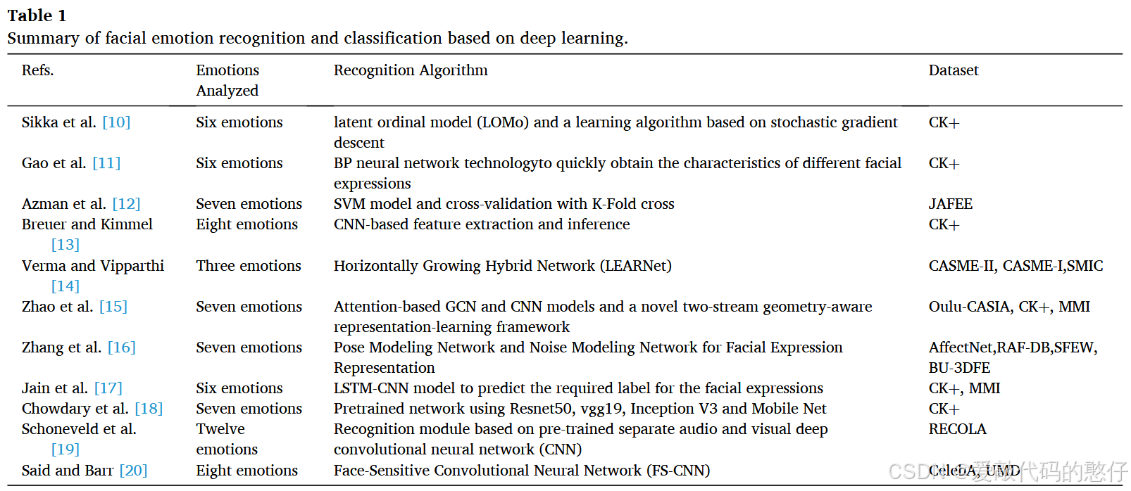

关于感情识别和分类的研究已经存在一系列。传统的感情识别和分类研究主要包括基于视频图像序列和静态图像的感情识别。Sikka等[10]将视频事件建模为子事件,并应用弱监视学习方法与多个面部特征相结合来预测面部表情、疼痛和意图,以视觉方式表示面部表情的变革。Gao et al. [11] 提出了一种基于开源计算机视觉 (OpenCV) 的面部表情识别方法。该方法通过级联分类器对视频流图像各个位置的各种特征进行窗口检测,得到视频流人脸检测图像,并进行图像预处置惩罚。Azman等[12]应用了支持向量机和Viola-jones haar特征算法来监测驾驶员的面部表情。一旦检测到驾驶员持续生气 3 秒,就会发出警报。Breuer 和 Kimmel [13] 使用卷积神经网络 (CNN) 构建了在各种特征提取和缩减 (FER) 数据集上学习的模型,并展示了训练网络进行跨数据集和各种 FER 相关任务的感情检测的本领。Verma等[14]提出了一种感情的动态表示,将视频的面部活动信息保存在一帧中,结合横向积累混合网络来捕获面部表情的微观特征,从而提高模型的准确性。Zhao et al. [15] 提出了一种针对面部特征点的编码策略,利用卷积图网络充分发掘了不同表情背后面部身分的布局信息,并进一步应用于全脸观察,学习不同表情的全局特征,以推动网络关注信息量最大的面部区域和身分, 在所提出的框架中引入了多级留意力机制,这提高了有效 FER 学习表示的可靠性。Zhang等[16]建议使用大量噪声标志数据来提高在一小组干净标签上训练的FER分类器的性能,提供一种新的姿态建模网络,以自适应地捕获人脸图像深度表示的差异和不同头部下的姿态空间。Jain等[17]提出了一种多角度最优模式深度学习(MAOP-DL)方法,通过使用基于多角度的最优配置来纠正照明变革标题并找到特征集的正确对齐方式;从图像中减去背景和分离前景,然后提取相关关键特征。然后有选择地提取相关特征,并使用长短期记忆卷积神经网络 (LSTM-CNN) 来预测面部表情所需的标签。Chowdary等[18]提出使用一种基于迁移学习的方法,去掉预训练的ConvNet的全连接层,增加一个适合感情识别任务数量的全连接层。Schoneveld等[19]提出了一种模型级融合策略,该策略融合了音频和视觉模式的深度特征表示,然后使用递归神经网络来捕获时间动态以进行感情识别。Said 和 Barr [20] 提出了一种用于人类感情识别的人脸敏感卷积神经网络 (FS-CNN)。FS-CNN 由补丁裁剪和卷积神经网络组成,用于裁剪高分辨率图像人脸并根据特征分析预测面部感情。
在众多基于深度学习的方法中,一些代表性的作品如表 1 所示。

根据中国智能网联汽车财产同盟发布的车-路-云一体化控制系统框架,路侧单元(RSU)对道路上的智能网联汽车进行无线覆盖,每个RSU都连接到路侧多接入边沿计算(MEC)平台。在此技能体系下,本文提出了一种驱动感情感知的可学习端边云协作网络 EEC-Net。为了指定所提出的 EEC-Net 方法,我们在图 1 中说明白 EEC-Net 的框架。用于驾驶感情感应的可学习端 edgecloud 协同网络,分为驾驶员人脸感知模块、边沿识别模块、云端在线训练模块。车载摄像头对驾驶员进行人脸感知,进行周期性的人脸视频采集、视频流关键帧提取、图像压缩编码和数据传输;边沿识别吸收图像编码数据,并使用集成到 ROI 特征提取中的感情识别模型来识别和分析面部特征。云端吸收边沿服务器识别的异常人脸 ROI 图像数据,在线训练,并发布优化后的感情参数感知学习模型传递给边沿服务器,确保边沿服务器动态调整感情感知学习模型的工作参数。最后,EEC-Net 通过端边云学习模型协同机制,提升车载视频检测和云控制系统的动态服务性能。

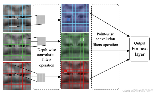

3.4.1. 深度可分离卷积层
tiny_Xception 中的深度可分离卷积结合了深度卷积和点卷积,以减少颜色通道空间和深度维度的计算和建模参数。
这是通过创建与 1 × 1 的卷积核大小来更深入地分别传统卷积过程,将深度卷积与点卷积相关联,从而操纵图 3 所示的深度可分离卷积。tiny_Xception的深度可分离卷积,包括相对于 1 × 1 点卷积的 RGB 颜色的每个颜色通道的 3 × 3 个滤镜。深度卷积为输入数据集 M 的每个通道天生一个滤波器,并使用输入通道的一个滤波器天生特征图,该滤波器计算确定 DF × DF × M 和深度卷积。
