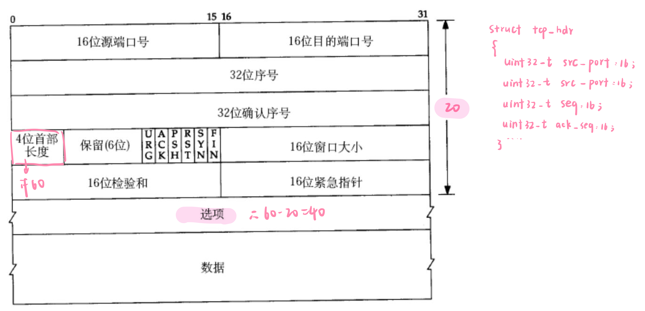

1.TCP头部格式
TCP全称“传输控制协议”(Transmission Control Protocol),它对数据传输进行了详细的控制。TCP头部包罗多个字段,每个字段都有特定的功能,以确保数据能够可靠地从一个端点传输到另一个端点。
理解TCP的报头:
Linux内核是C语言写的,在UDP说过报头是协议的体现,而协议本质就是结构体数据。所有tcp报头就是一个结构化或位段。
struct tcp_hdr这是一个类型,可以定义出一个对象。
把应用层的数据拷贝到缓冲区里,然后把报头拷贝到前面,不就是添加报头吗~
TCP协议报文也有自己的报头+有用载荷,这个有用载荷是应用层的报文,固然包罗应用层报头和有用载荷。
  • 源/目的端口号: 体现数据是从哪个远端进程来, 到服务器哪个进程去
  • 序列号:用于办理网络包乱序标题,每次发送数据时累加数据字节数。
  • 确认应答号:指下一次期望收到的序列号,帮助办理丢包标题。
  • 4位TCP报头长度:体现该TCP头部有多少个32位比特,最大长度为60字节。

  TCP 报文封装与解包
  • 报文宽度:0-31 bit 是这个报文的宽度。每行4个字节,统共5行,因此标准 TCP 报文的长度是20字节,选项部分暂不思量。
  • TCP 报文标准长度:标准 TCP 报文长度是20字节。

  • 计算 TCP 报头总长度
    • 4 位首部长度字段体现的 TCP 报头总长度。其值范围为 0000-1111,即 [0,15]。
    • 4 位首部长度字段单位为 4 字节,因此 TCP 报头总长度 = 4 位首部长度 * 4 字节。报头长度范围为 [0,60] 字节。由于标准报头长度是 20 字节,因此最终 TCP 报头长度范围为 [20,60] 字节。
  • 确定报头长度的计算
    • 若报头长度是 20 字节,则 4 位首部长度应填写为:x * 4 = 20,因此 x = 5,即 0101。
  • 计算选项长度
    • 假如 TCP 报头长度为 x * 4,则减去 20 字节的标准长度后,剩下的便是选项的长度字节数。
    • 若无选项,则 x * 4 - 20 = 0;如有选项,则继续读取选项部分长度。

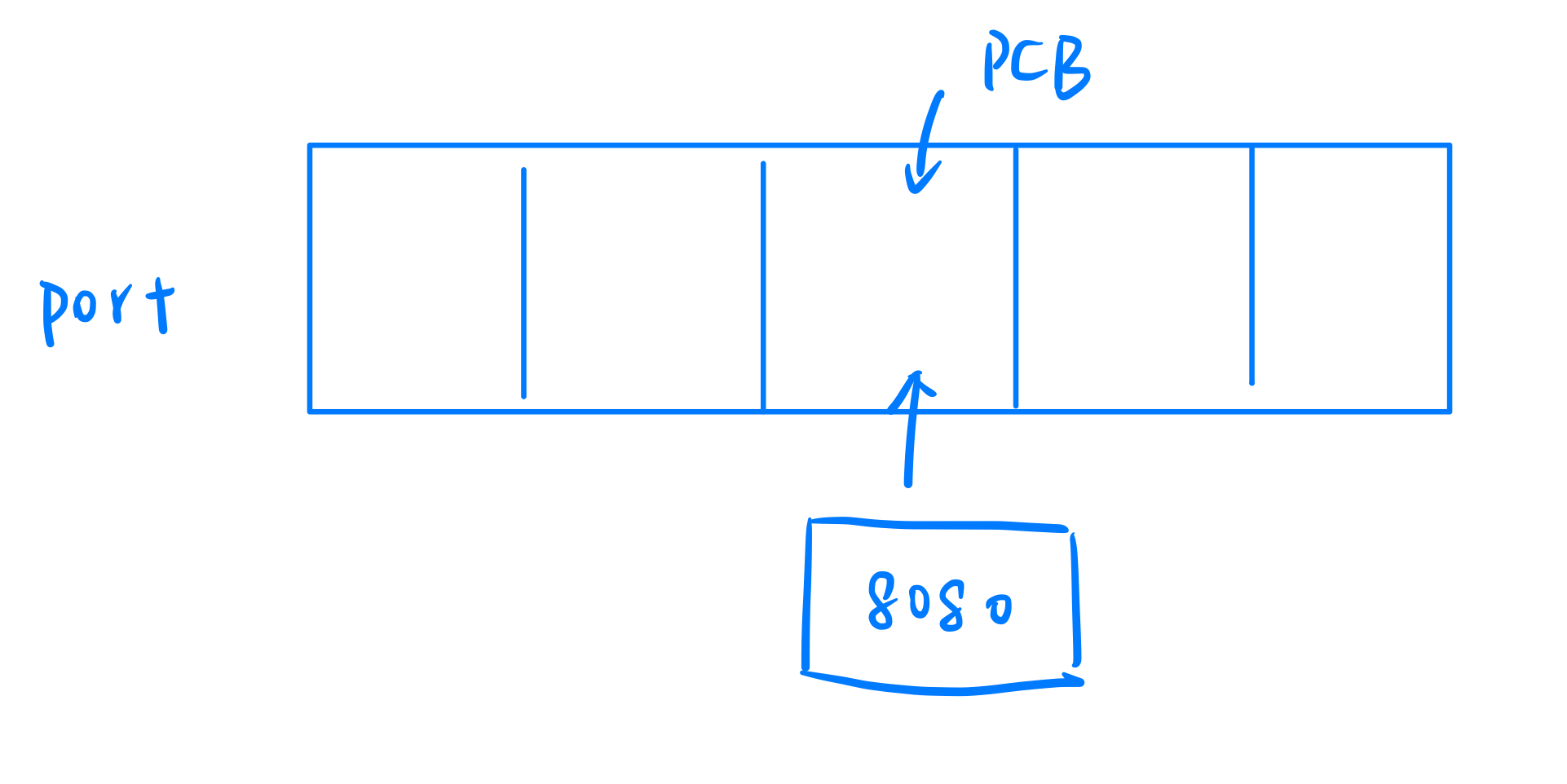

如何通过端口号找到绑定的进程?
当接收到一个报文,如何找到绑定了特定端口的进程呢?以下是过程解析:
  • 网络协议栈与文件的关系
    • 固然 PCB(协议控制块)通过双链表进行组织和管理,但为了快速定位进程,体系将每个 PCB 添加到一个数据结构中——哈希表
    • 体系中,bind 绑定一个端口时,会在 OS 中以端口号作为 key 维护一张哈希表。
  • 通过哈希表定位进程
    • 当收到一个目的端口号 8080 的报头时,OS 会使用端口号查找哈希表,迅速找到与该端口绑定的进程 PCB。

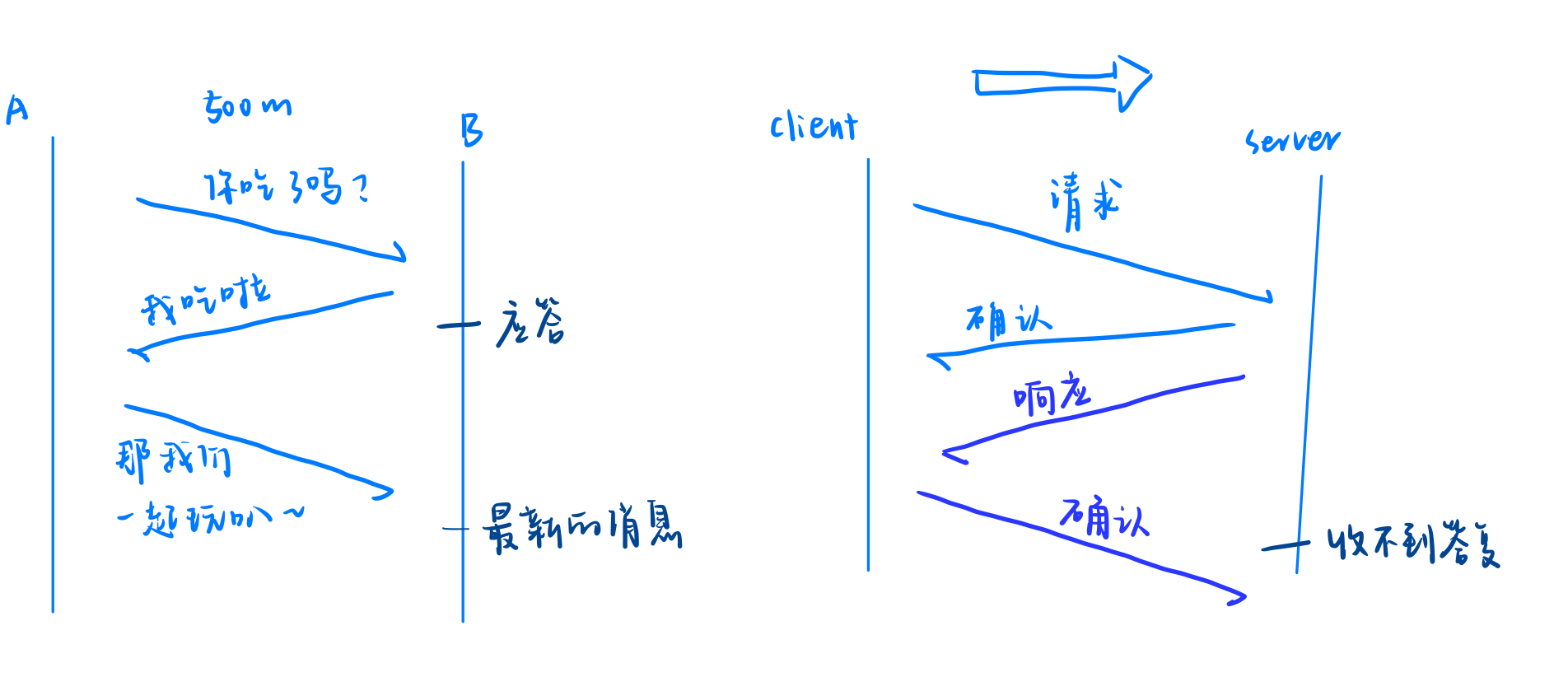

假设两个人 A 和 B 之间相隔 500 米,A 问 B:“你吃饭了吗?” A 不能确定 B 听到了,除非 A 收到 B 的应答。以是,只有在收到应答的情况下,A 才能确认 B 听到了这句话。
但当 B 给 A 回复“我吃了”时,B 也无法确定 A 是否收到了这条信息。同样,只有当 A 回应后,B 才能确定 A 收到了“我吃了”这条信息。
这个例子说明白以下两点:
  • 只有收到了应答,才能100%确认对方收到了之前的信息
    —— 确认应答后,消息才算可靠
  • 通信中总会存在最新消息没有得到应答的情况
    —— 最新消息一样平常无法保证可靠性
因此,传输距离变长后,不可能存在绝对可靠性,只能保证相对可靠性。只要收到应答,就能保证该报文的可靠性。这就是 TCP 可靠性的基础:确认应答机制

实际通信过程
  • Client 发起请求,Server 必须给确认
    由于应答的存在,Client 可以确认 Server 100% 收到了请求,因此可以保证 Client->Server 的可靠性。
  • Server 回应 Client,Client 也必须给确认
    同理,这也保证了 Server->Client 的可靠性。
因此,通过确认应答机制,双方的数据传输都能保证可靠性。这些请求和应答是通过封装成 TCP 报文进行发送的。在实际通信中,除了正常的数据段,通信时也包罗确认数据段。
5. 捎带应答机制
在实际工作模式中,确认应答可以与对请求的响应一起打包发送。以 A 和 B 的例子为例,A 问 B “你吃饭了吗?” B 本来应先确认收到消息,再回复“我吃了”。但 B 可以直接回复“我吃了”,这一条消息既是对 A 的确认应答,也是 B 给 A 的新消息。这就是所谓的 捎带应答

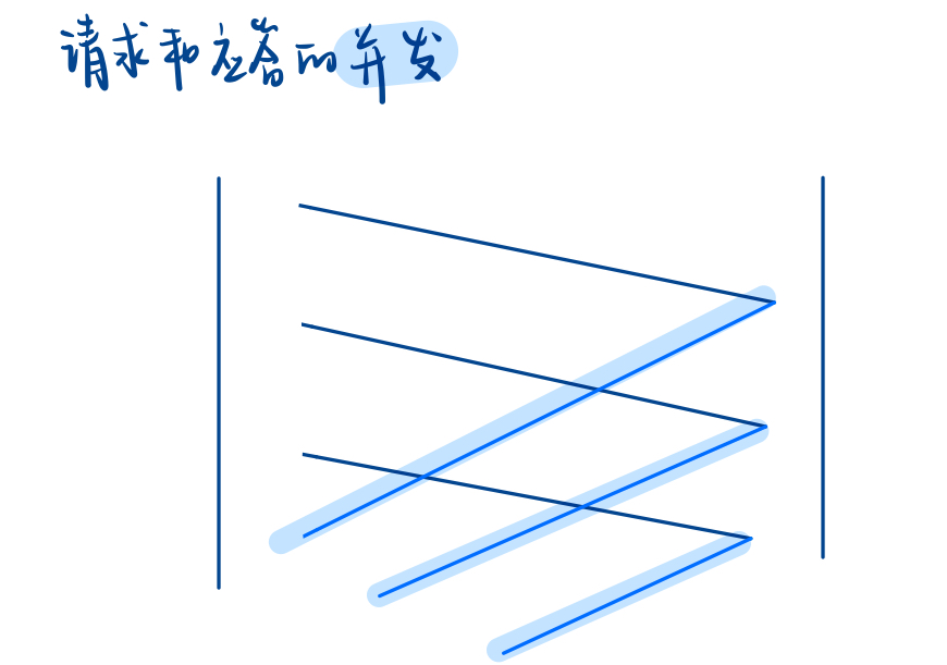

6. 批量确认的工作模式
另一种工作模式是 批量确认。Client 可以一次性给 Server 发出多个请求,Server 则可以批量确认这些请求,而非逐条应答。这种模式下,请求和应答是并发的。
不管是串行确认还是批量确认,原则上,无论是 C->S 还是 S->C,每个正常的数据段都需要应答来保证可靠性。但最新的一条消息是没有的

  • Client 可能一次给 Server 发送多个请求报文,而 Server 也可以一次给 Client 发送多个确认应答。

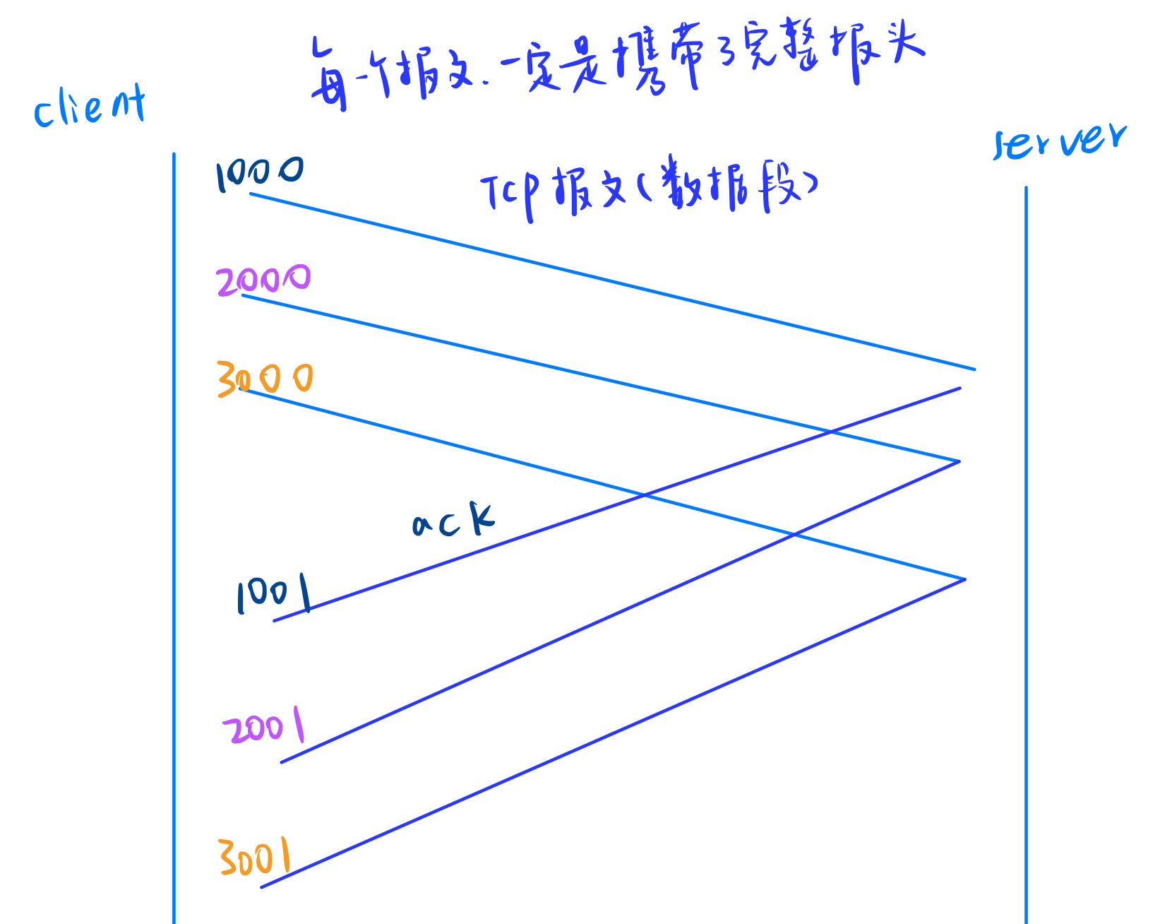

2.3. TCP 报文序号机制

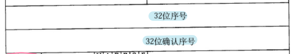

为了保证每个请求和应答可以对应上,TCP 请求报文(数据段)需要有方式标识数据段自己,因此每个数据段都有自己的 32位序号
  • 每一个请求和确认应答都是一个 TCP 报文,有数据的包罗有用载荷,没数据的只包罗 TCP 报头。
  • 每个 TCP 报文都会填充一个序号,确保报文有序。
2.4. 确认应答的机制
Server 给 Client 的应答报文中,需要和请求报文逐一对应。因此,应答报文的报头中会包罗确认序号,如许 Client 可以知道应答是对哪个请求的。
  • 序号与确认序号的对应规则
    • 假设 Client 发送了序号为 1000 的报文,Server 的确认序号将是 1001。
    • 假如 Client 发送了序号为 2000 的报文,Server 的确认序号则为 2001。
    • 也就是说,你发过来的报文序号是多少,确认序号就是发过来的序号 + 1

2.5. 丢包场景下的应答机制
假如某个报文丢失了,比如:
  • Client 发送了序号为 2000 的报文丢失了,Server 只收到了序号为 1000 和 3000 的报文。
  • Server 对序号为 1000 的报文返回确认序号 1001,但由于 2000 丢失了,纵然收到了 3000 号报文,确认序号依然是 1001,因为 2000 之前的报文不是连续的。

2.6. 两组序号的必要性
    TCP 报文为什么要有两组序号?
  • 请求和应答的序号不能共享吗?
    不能。因为 TCP 是全双工通信,双方可以同时发送和接收数据。
    • 当 Client 给 Server 发信息时,Client 使用自己的序号,Server 给出确认序号。
    • 同时,Server 也可能给 Client 发送信息,这时 Server 需要自己的序号,Client 也需要给出对应的确认序号。
      因此,TCP 报头必须有两组独立的序号:一组用于发送方的数据序号,另一组用于接收方的确认序号。

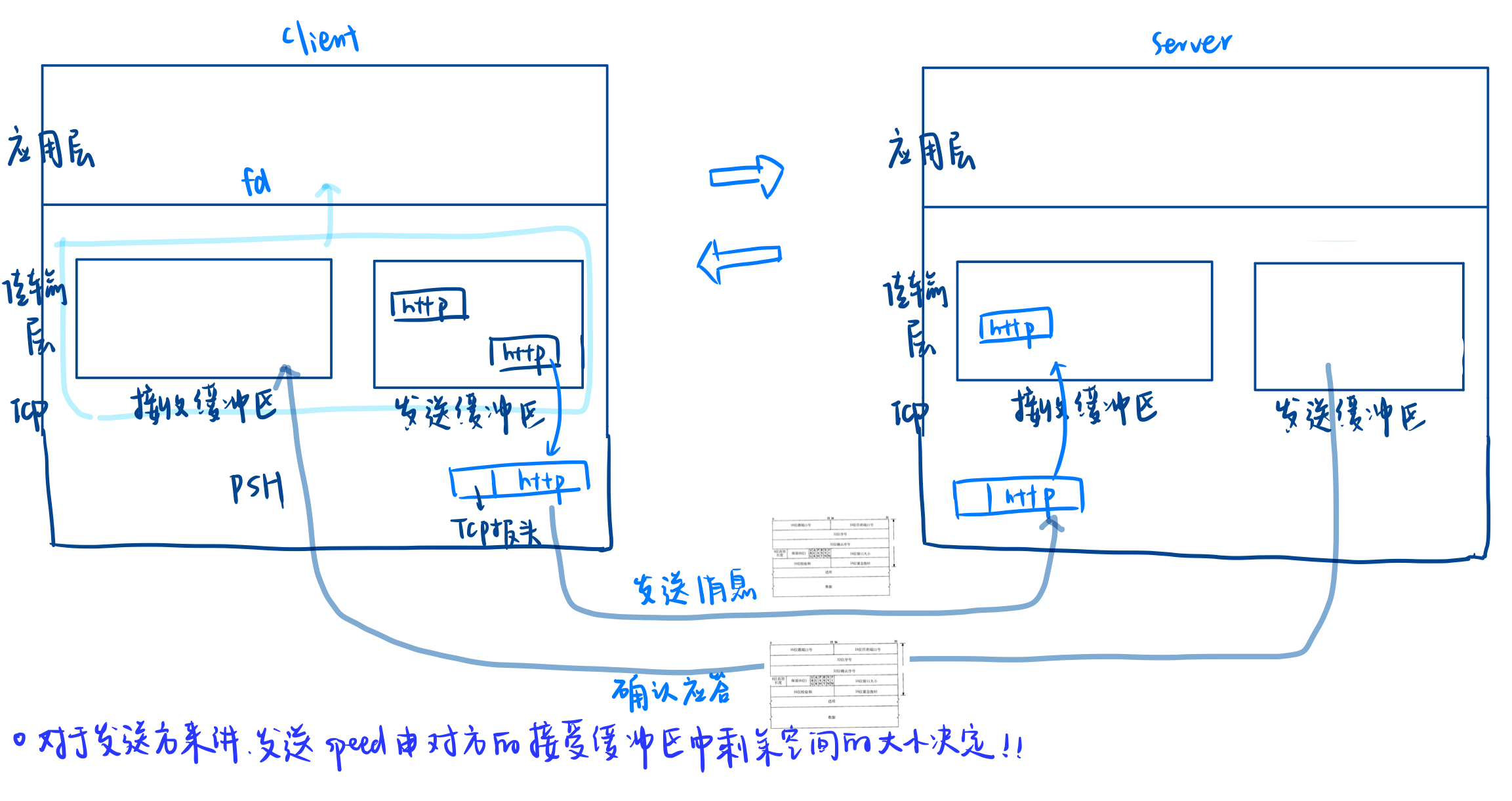

3. 窗口巨细:TCP缓冲区与流量控制
缓冲区的作用
  • 发送缓冲区:用于临时保存应用层通过IO接口拷贝过来的数据,等待通过网络发送。
  • 接收缓冲区:用于临时保存从网络接收到的数据,直到被应用层读取。
   数据传输过程
  • 客户端(Client)将数据从应用层拷贝到其发送缓冲区。
  • 数据通过网络传输到服务器(Server)的接收缓冲区。
  • 服务器同样将响应数据从其应用层拷贝到发送缓冲区,并通过网络发送回客户端的接收缓冲区。

   流量控制机制
  • 反馈机制:发送方需要知道接收方的接收缓冲区剩余空间巨细,以调整自己的发送速率。
  • 16位窗口巨细:TCP头部中的16位窗口巨细字段体现的是接收方当前接收缓冲区的剩余空间巨细。
    • 发送方根据这个窗口巨细调整其发送速率。
    • 这个字段填入的是接收方的接收缓冲区剩余空间巨细,而不是发送方的。
