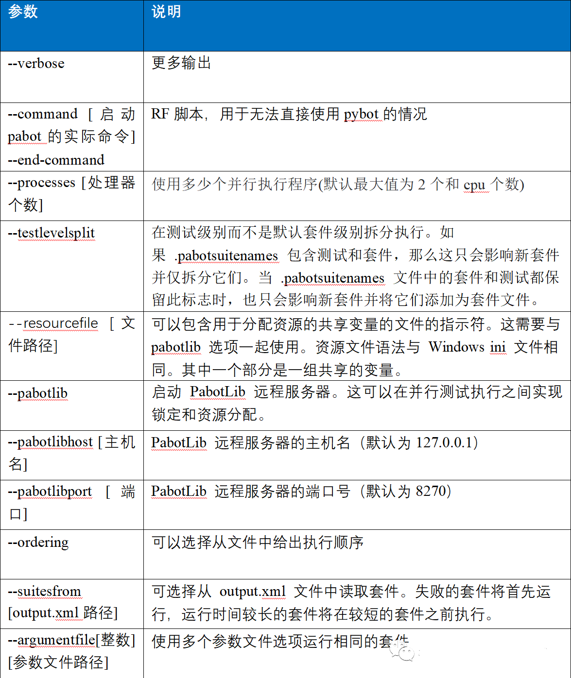

1、参数列表
2、使用方法

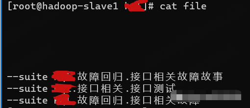

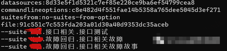

pabot默认通过pabotsuitenames文件控制实行次序.pabotsuitenames文件结果如下图1所示。
前4举动pabot运行时天生的相干信息,其后为运行的用例套件次序。假如我们想控制用例实行次序,可通过--odering [文件名]参数来控制,比方:pabot --ordering file,file为文件名。
file里的内容前4举动空,从第5行开始编辑,格式如.pabotsuitenames。
图1 pabotsuitenames文件内容
图2 编辑的file文件内容

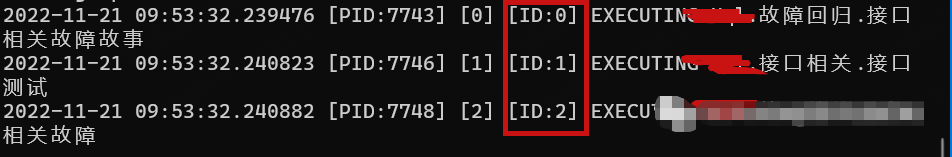

通过pabot –ordering file运行用例,可看到实行次序如下图3所示(ID号表明实行次序)。由下图可见,实行次序与图2中指定的次序同等。
图3 指定file文件控制实行次序

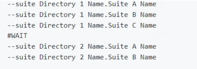

此外,还可以并添加#WAIT标志,等待前面的用例实行完后再实行#WAIT后的用例,参考格式如下图所示。
图4 #WAIT参数使用方法
