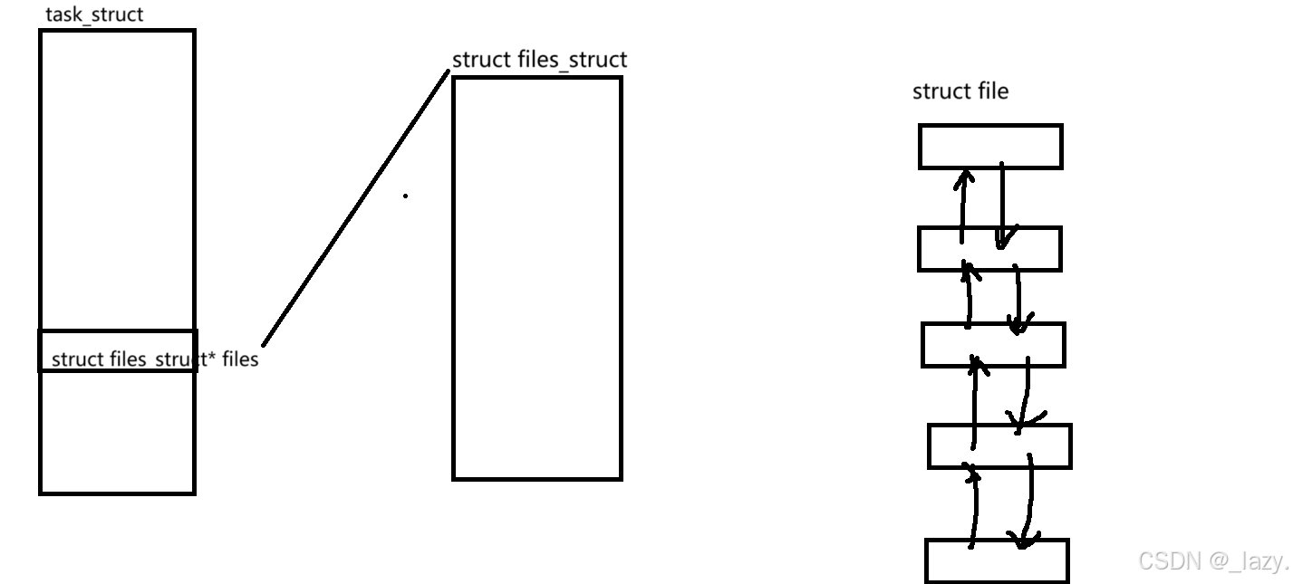

首先,我们知道打开文件的是历程,而非我们,那么文件的集中管理,实际上是由历程的task_struct有一个文件指针,struct file_struct* files,指向的一块文件结构体->struct files_struct,对于该结构体而言,管理的是另一个结构体,即由文件组成的结构体,它们之间的毗连方式是双向链表的方式。
就像如许,那么file_struct和file,两个结构体之间是怎样产生联系的呢?
此时,文件描述符就出场了:
files_struct内里有一块空间,通过下标访问,而下标指向的,就是一个一个的struct file。所以每次拿到了fd之后,就能对文件进行操纵。

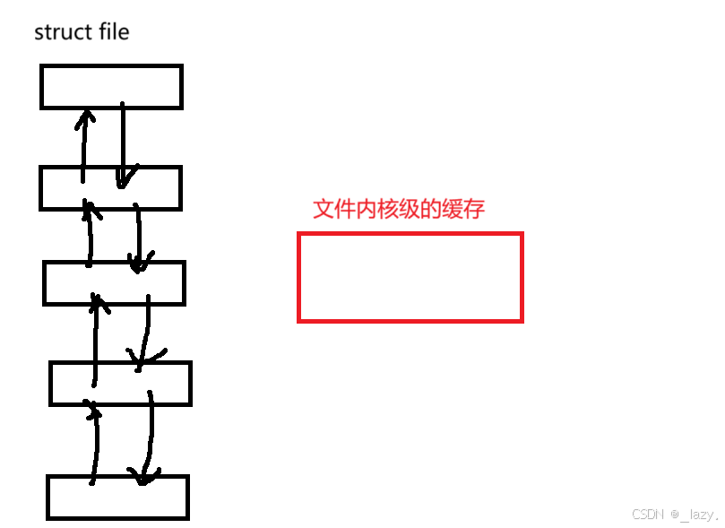

我们写的数据在哪里呢?
我们使用函数,内里的数据是放在哪里呢?难道是有了文件描述符fd我们就可以直接对files结构体操纵了?不是的,因为文件存储的地方是在磁盘上,而非OS内里,所以我们一定是会和磁盘扯上一定关系的,那么:
在OS内里有一块空间,缓存空间,将数据加载到了缓存内里,此时没有堕落,就可以对文件,也就是已经先描述再操纵的的文件对象内里,将数据进行写入即可。
那么我们简朴总结上面的过程就是:
文件 = 属性 + 内容,我们要修改内容,也就是要和外设打交道,那么需要OS层面管理。为了修改外设的属性,所以需要雷同驱动步伐操纵,此时OS层面的历程,也就是打开文件的软件,加上管理文件的多个结构体,联合文件描述符fd进行操纵。
那么体系调用函数open整个过程要干的事就是:
1 创建文件file 2 开辟文件缓冲区 加载文件数据 3 查找对应的文件描述符fd 4 通过file地址将数据移动 5 返回下标。

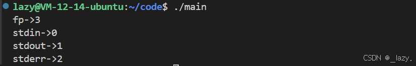

我们可以用file对象内里的一个变量证实,_fileno,返回值就是对应的文件描述符,而C语言的FILE指针,本质是经过typedef的,封装的是体系内里的file,所以FILE指针直线的对象肯定也是有_fileno的,我们使用如下代码证实:
  1. int main()
  2. {
  3.     FILE* fp = fopen("log.txt","w");
  4.     printf("fp->%d\n",fp->_fileno);
  5.     printf("stdin->%d\n",stdin->_fileno);
  6.     printf("stdout->%d\n",stdout->_fileno);
  7.     printf("stderr->%d\n",stderr->_fileno);
  8.     return 0;
  9. }
此时,证实完毕。

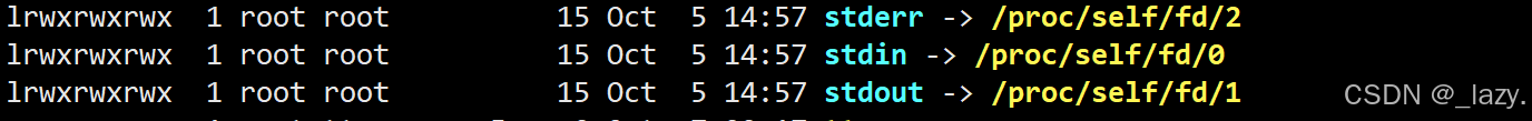

我们可以进入到根目次的dev,dev代表装备,此中:
dev目次内里的三个流也是间接证实了。

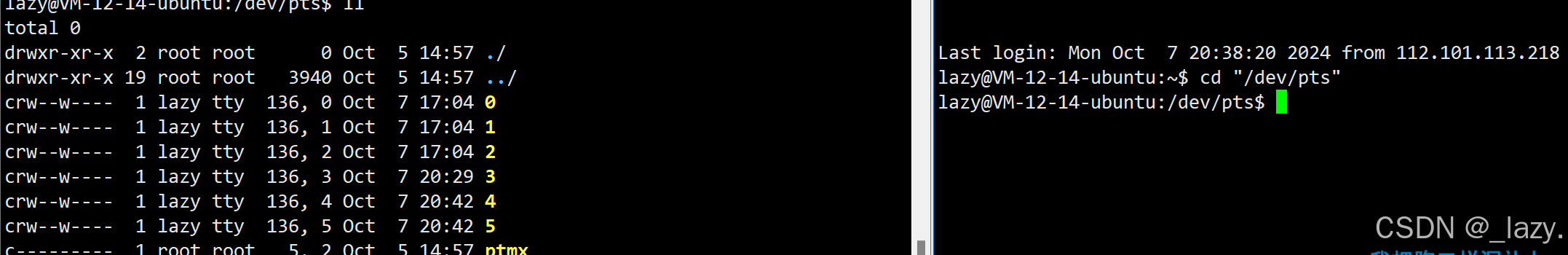

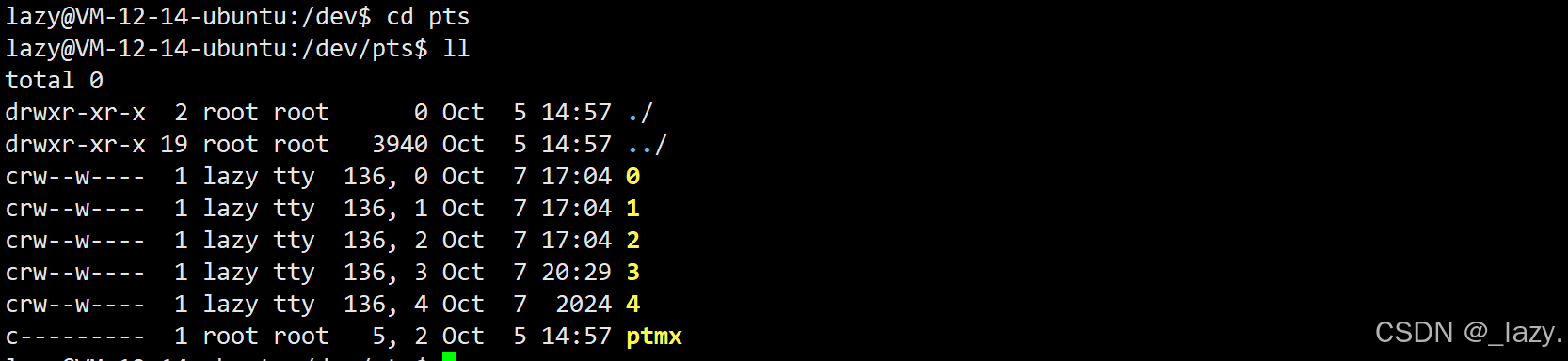

同时,我们进入到pts目次,再开一个终端,就会发现:
也就是说,新开的终端的文件是5号,那么,我们可以:
