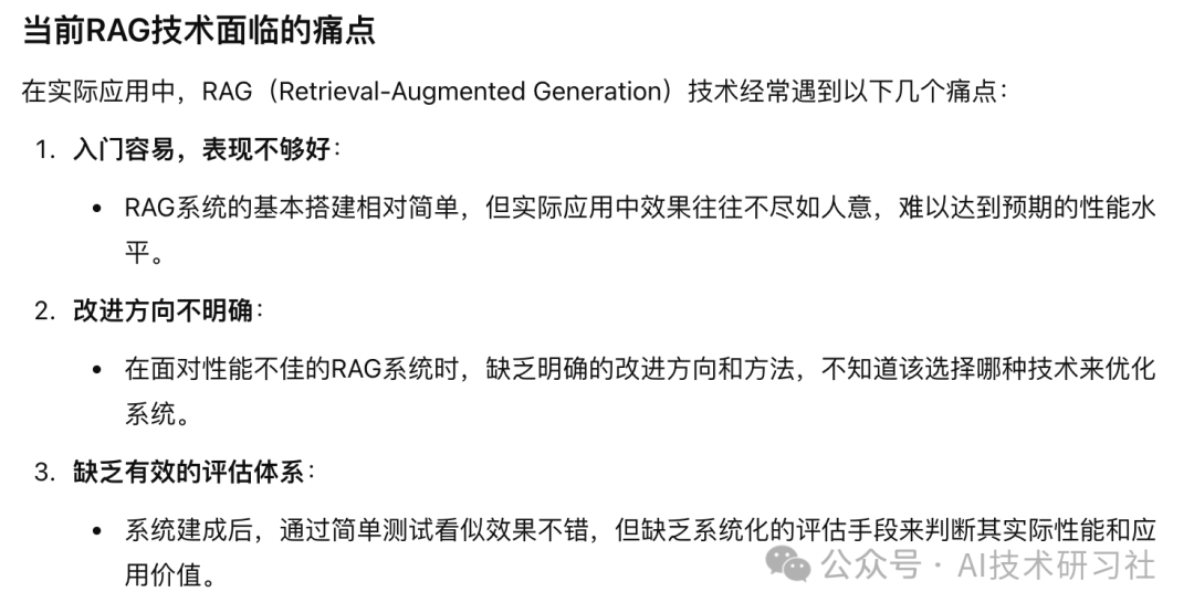

迩来我一直在关注和优化RAG(Retrieval-Augmented Generation)干系的内容,总结了一下RAG的痛点和最佳实践,然后重点会介绍怎样评估RAG。
二、RAG痛点优化
认识了RAG的痛点,就知道怎样举行优化了,下面是RAG最佳实践的总结。

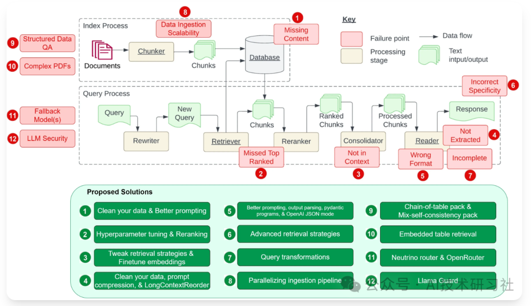

首先,总结一下日常对RAG(Retrieval-Augmented Generation)的最佳实践中,通常会涉及以下关键问题和优化计谋:

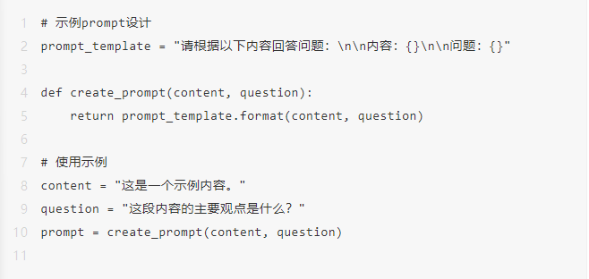

4. Prompt怎样设计?
  • Prompt设计:设计有效的prompt以引导天生模型产生所需的回答。Prompt应只管清楚、详细,避免含糊或开放性太强。

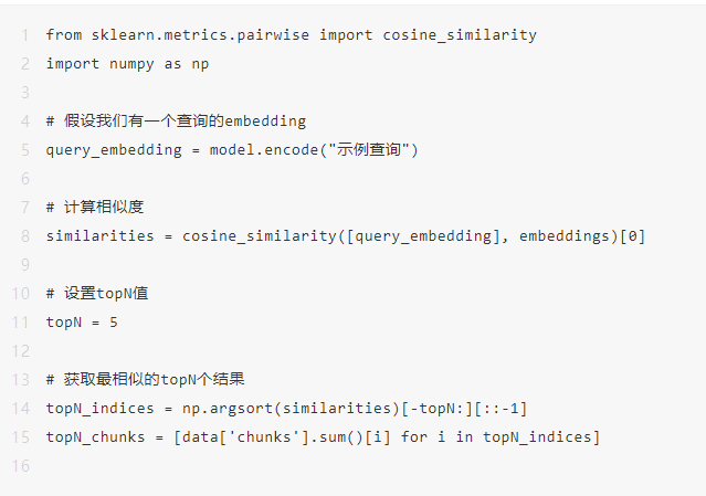

5. 检索的topN怎样设置?
  • 检索的topN设置:topN设置决定了在天生过程中使用多少个最干系的文档段落。常见的topN值在3到10之间,根据检索结果和天生质量举行调整。

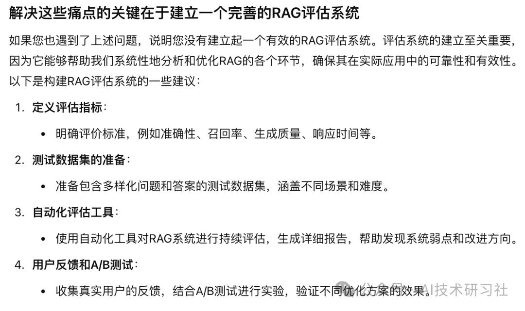

颠末各种优化之后,对RAG来说,最紧张的就是怎样评估其结果。

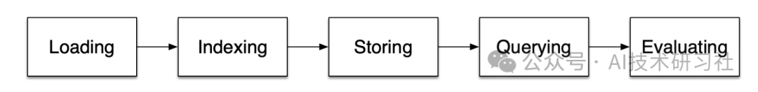

LlamaIndex中RAG处理过程(图片来源:https://docs.llamaindex.ai/en/stable/getting_started/concepts/ ):

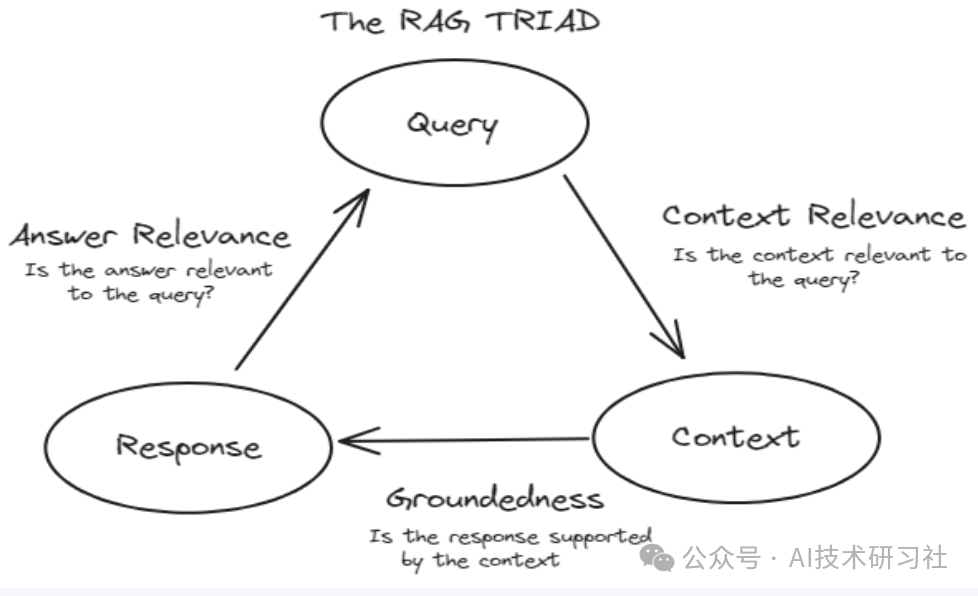

为了有效评估RAG体系,我们通常遵照TRIAD框架。该框架由三个主要组成部分组成:
  • 上下文干系性:这个组件评估RAG体系的检索部分。它评估从大型数据集中正确检索到的文档。这里使用的度量指标包罗正确度、召回率、MRR和MAP。
  • 老实度(基于检索):这个组件属于相应评估。它查抄天生的相应是否正确无误,并且基于检索到的文档。通过人工评估、自动事实查抄工具和同等性查抄等方法来评估老实度。
  • 答案干系性:这也是相应评估的一部分。它衡量天生的相应对用户的查询提供了多少有效的信息。使用的度量指标包罗BLEU、ROUGE、METEOR和基于嵌入的评估。

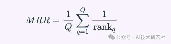

平均倒数排名(MRR)是一种评估检索体系结果的度量指标,它考虑了第一个干系文档的排名位置。当只有第一个干系文档是主要关注的情况下,MRR特殊有效。倒数排名是第一个干系文档被找到的排名的倒数。MRR是多个查询的这些倒数排名的平均值。MRR的公式如下:
其中Q是查询的数目,是第q个查询的第一个干系文档的排名。
   MRR评估的是“平均来说,体系多快能够在相应用户查询时检索到第一个干系文档?”
  例如,在基于RAG的问答体系中,MRR至关紧张,因为它反映了体系能够多快地向用户出现正确答案。如果正确答案更频仍地出如今列表的顶部,MRR值将更高,表现检索体系更有效。

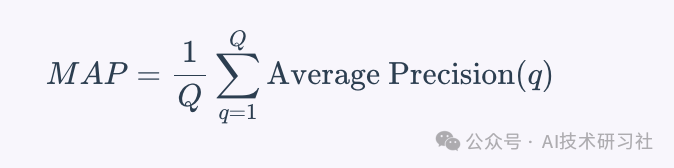

平均正确率(MAP)
平均正确率(MAP)是一种评估多个查询的检索正确度的度量指标。它同时考虑了检索的正确度和检索文档的次序。MAP定义为一组查询的平均正确率得分的平均值。为了盘算单个查询的平均正确率,需要在检索到的文档的排序列表中的每个位置盘算正确度,只考虑前K个检索到的文档,其中每个正确度都根据文档是否干系举行加权。多个查询的MAP公式如下:
其中Q是查询的数目,是查询q的平均正确率。
   MAP评估的是“平均来说,体系在多个查询中排名靠前的文档的正确度怎样?”
  例如,在基于RAG的搜索引擎中,MAP至关紧张,因为它考虑了检索的正确度和不同排名的检索结果,确保干系文档在搜索结果中更高地显示,从而通过首先出现最干系的信息来进步用户体验。

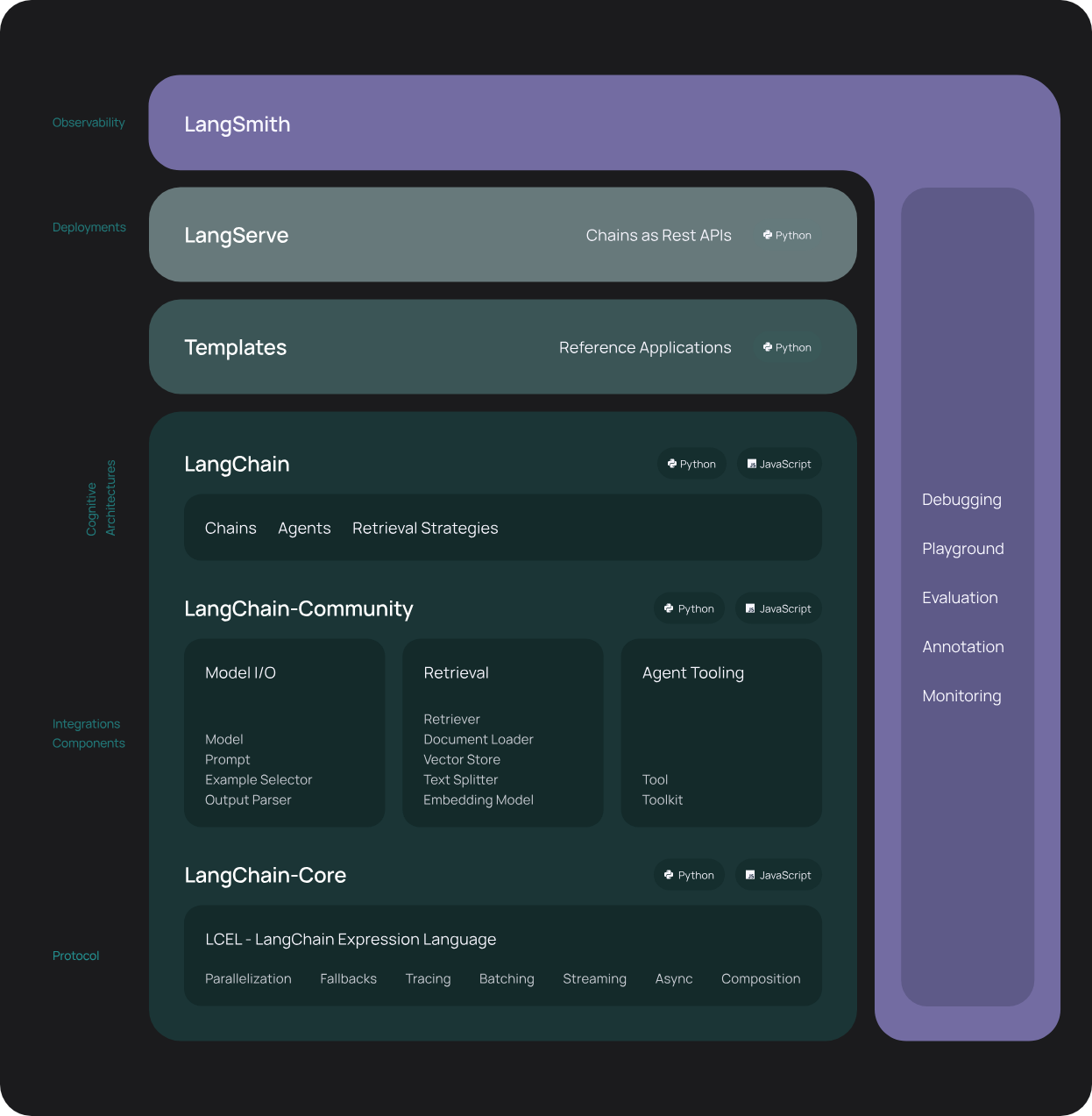

了解了这些评估指标,该怎样举行评估,可以先通过使用LangSmith举行评估,LangSmith 是一个开发者平台,允许您调试、测试、评估和监控监控大语言模型 (LLM) 应用步伐,并且能够与 LangChain 无缝集成, 助您从开发原型顺利过渡到实际生产应用。
在LLM使命中,丈量正确性的一个挑战来自非结构化文本的影响。问答体系可能天生冗长的相应,使得传统的指标如 BLEU 或 ROUGE 变得不可靠。在这种情况下,使用标注良好的数据集和大语言模型 (LLM) 辅助评估器可以帮助您评估体系的相应质量。
针对一个RAG体系举行评估,主要步骤如下:
  • 创建一个测试用的数据集。
  • 定义您的问答体系。
  • 使用 LangSmith 运行评估。
  • 迭代改进体系。

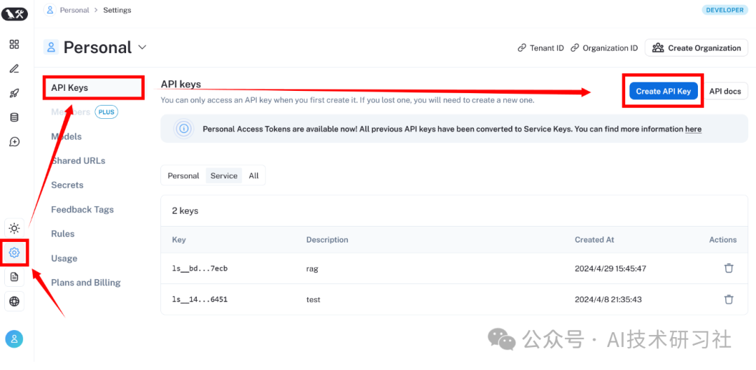

\1. 在LangChain代码中参加使用LangSmith
第一步:获取一个LangChain的API Key,登录LangSmith:https://smith.langchain.com/,参考下图创建API key:
第二步:设置以下参数后,LangSmith会自动举行跟踪管理。

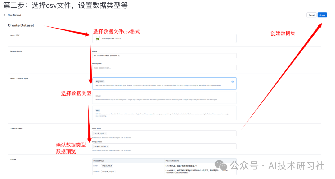

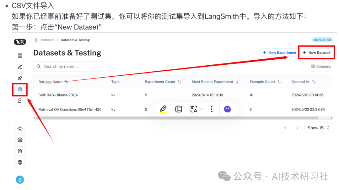

第一种方法:CSV文件导入
第二种方法:代码创建

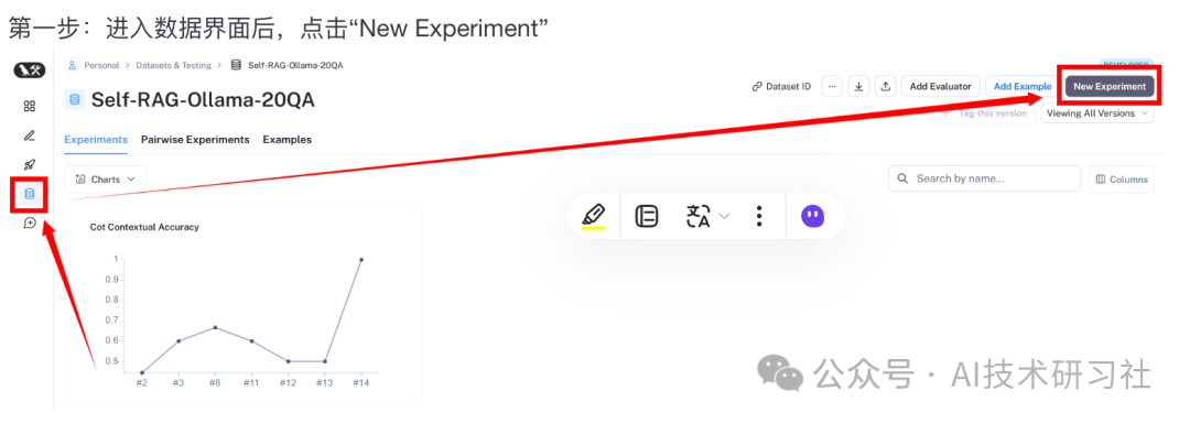

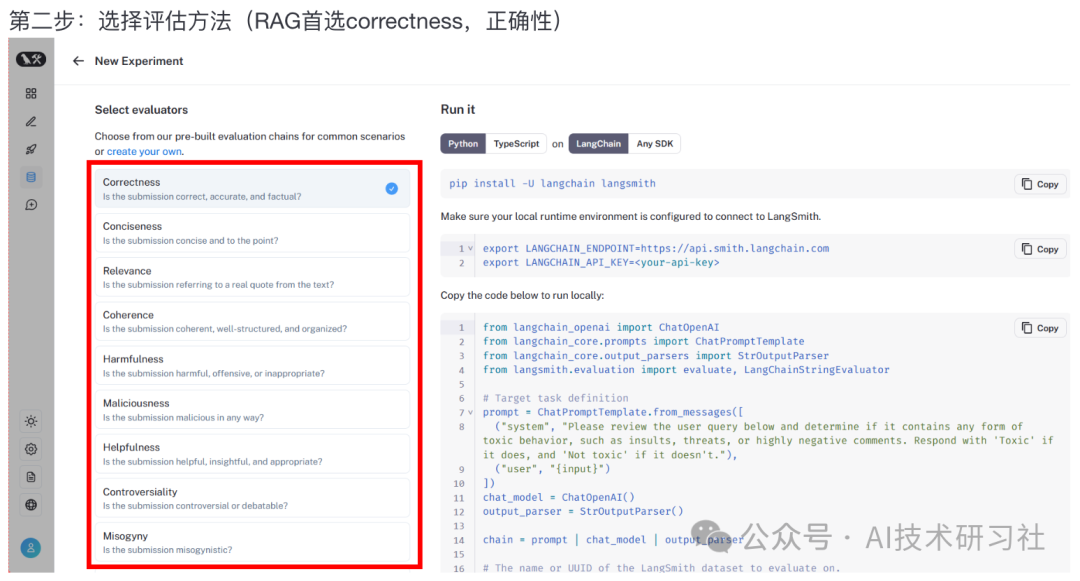

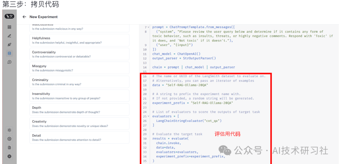

\3. 使用LangSmith举行评估
测试数据准备好之后,就可以开始对体系举行评估了。LangSmith的后台可以天生评估的代码。
RAG QA问答的正确性评估器(Evaluator)包罗三个版本:“qa”、“context_qa”、“cot_qa”。
“qa”评估器,指示大语言模型 (LLM) 根据参考答案直接将相应评为“正确”或“错误”。
“context_qa”评估器指示 LLM 使用参考“上下文”来确定相应的正确性。用于只有上下文息争答,没有答案的情况。
“cot_qa”评估器与“context_qa”评估器雷同,但它指示 LLMChain 在得出最终结论前使用头脑链“推理”。
这通常会导致相应更好地与人工标签匹配,但会稍微增加 Token 和运行成本。
更多评估器,可以参考下面的文档:
https://docs.smith.langchain.com/old/evaluation/faq/evaluator-implementations
