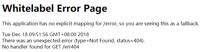

使用浏览器请求时返回的错误信息界面。
