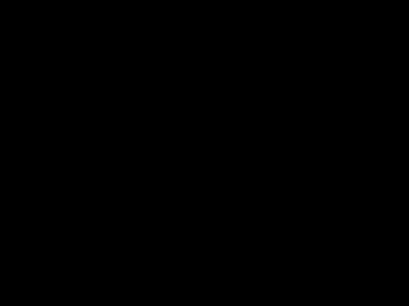

3.1. 底子二维坐标平面
默认情况下,NumberPlane显示坐标轴和背景网格线,帮助用户清楚地看到坐标系的划分。
坐标轴默认是白色的,背景网格线默认是蓝色的。
下面的示例展示一个标准的二维坐标平面,包含x轴y轴
x轴y轴的范围分别设置为-7~7和-4~4,网格线间隔为1。
