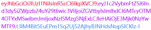

JWT由三部分构成:头部(Header)、有用载荷(Payload)、签名(Signature),每一部分通过.分割,如下
红色部分是Header,紫色是Payload,蓝色是Signature

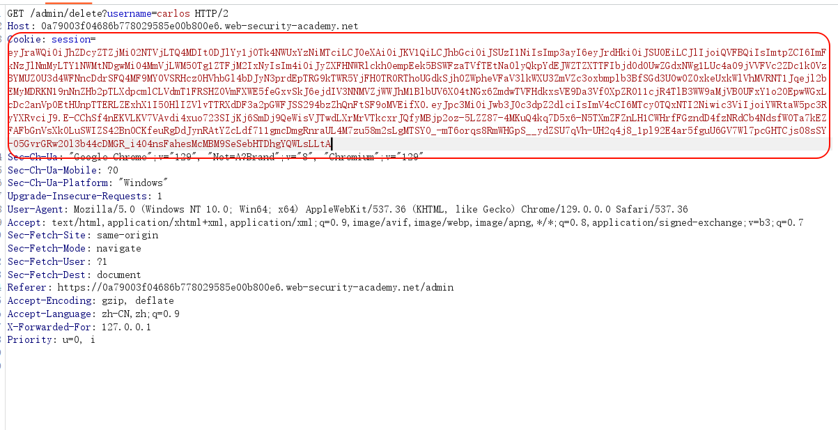

1.未验证签名
未对签名进行校验,会导致攻击者随意篡改JWT的内容,从而造成越权等危害
以PortSwagger靶场为例 Lab: JWT authentication bypass via unverified signature

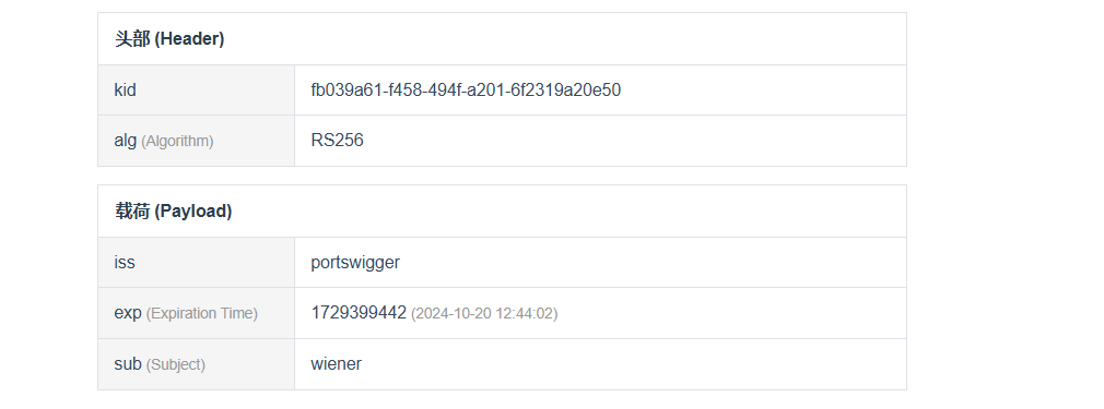

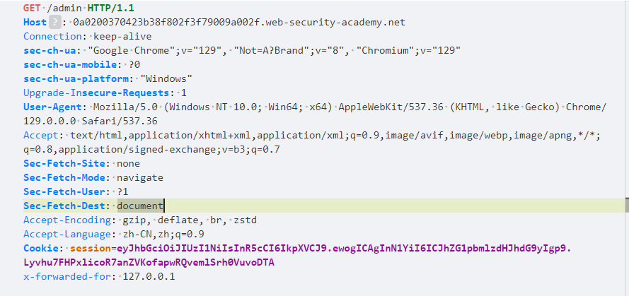

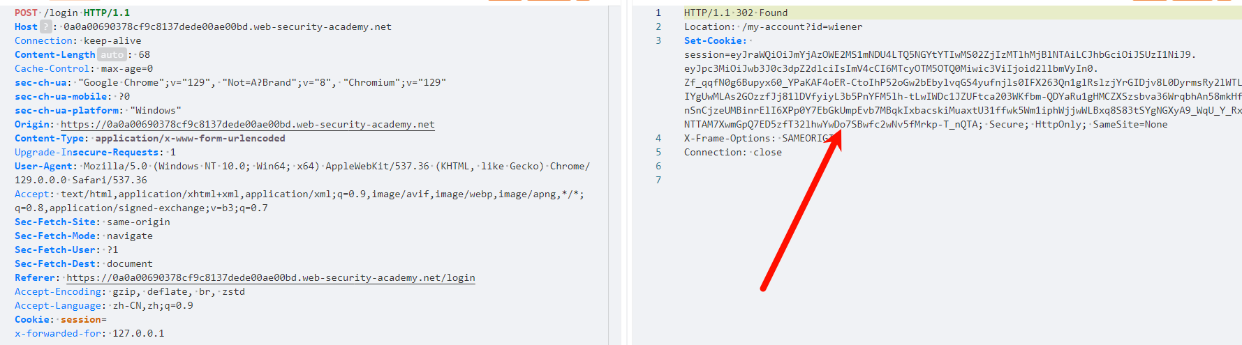

登录测试账户后我们发现,服务器生成JWT添加到了Cookie
JWT前两部分内容解码,内容如下,sub为当前登录的用户名

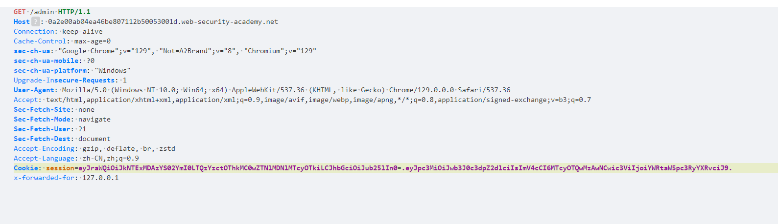

访问/admin时提示只答应administrator才能访问

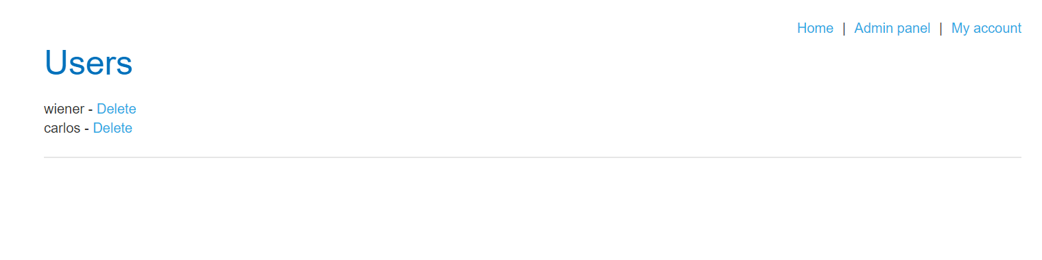

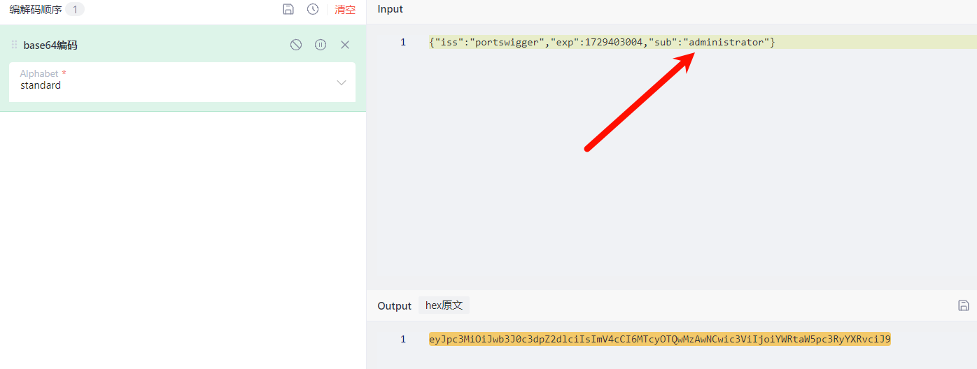

我们把sub的值改为administrator,base64编码后替换掉原来的
发送后乐成访问到了/admin页面

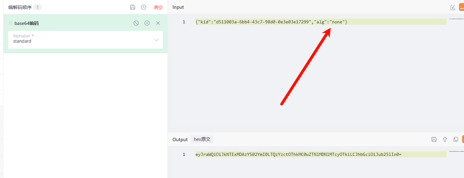

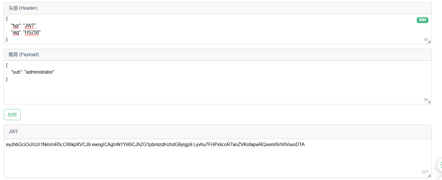

2.加密算法验证缺陷
将头部中的"alg"加密算法设置为"none",签名置空,此时构造的任何JWT都是有用的
修改头部的"alg"为none
同样修改"sub"为administrator
将修改完后的内容拼接替换,签名部分直接删掉就可以,但是要保留最后一个.,维持JWT格式

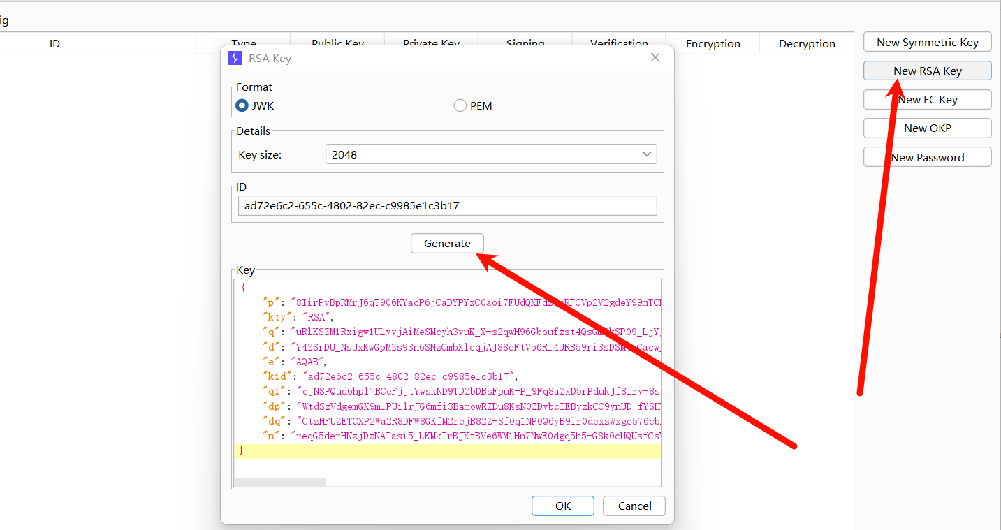

  1. {<br>    "kid": "ed2Nf8sb-sD6ng0-scs5390g-fFD8sfxG",<br>    "typ": "JWT",<br>    "alg": "RS256",<br>    "jwk": {<br>        "kty": "RSA",<br>        "e": "AQAB",<br>        "kid": "ed2Nf8sb-sD6ng0-scs5390g-fFD8sfxG",<br>        "n": "yy1wpYmffgXBxhAUJzHHocCuJolwDqql75ZWuCQ_cb33K2vh9m"<br>    }<br>}
可以利用Brup的JWK Editor插件一键生成

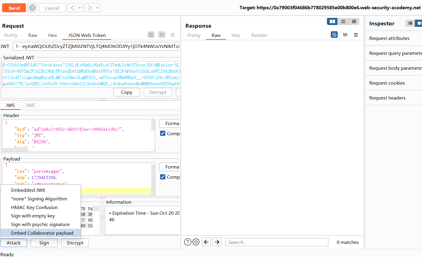

生成JWK后,回到Repeter,选择Embedded JWK,选择刚才生成的RSA,修改Payload为administrator后,点击Encrypt
替换JWT

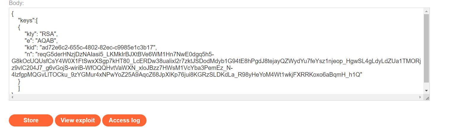

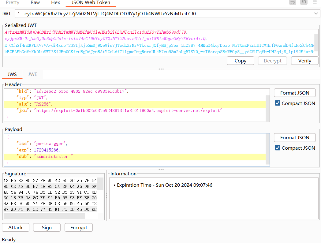

4.2 Jku参数注入
服务器接收Jku参数,但是不查抄提供的 该URL 是否属于受信托的域
创建Jwk Set,将刚才生成的Jwk公钥,复制到靶场提供的服务器上,注意格式
kid的值与生成的对应,jku添加上返回Jwk Set服务器的地址,payload部分跟之前一样,sub修改为administrator
修改好之后点击Sign,生成JWT
替换JWT,完成后续利用

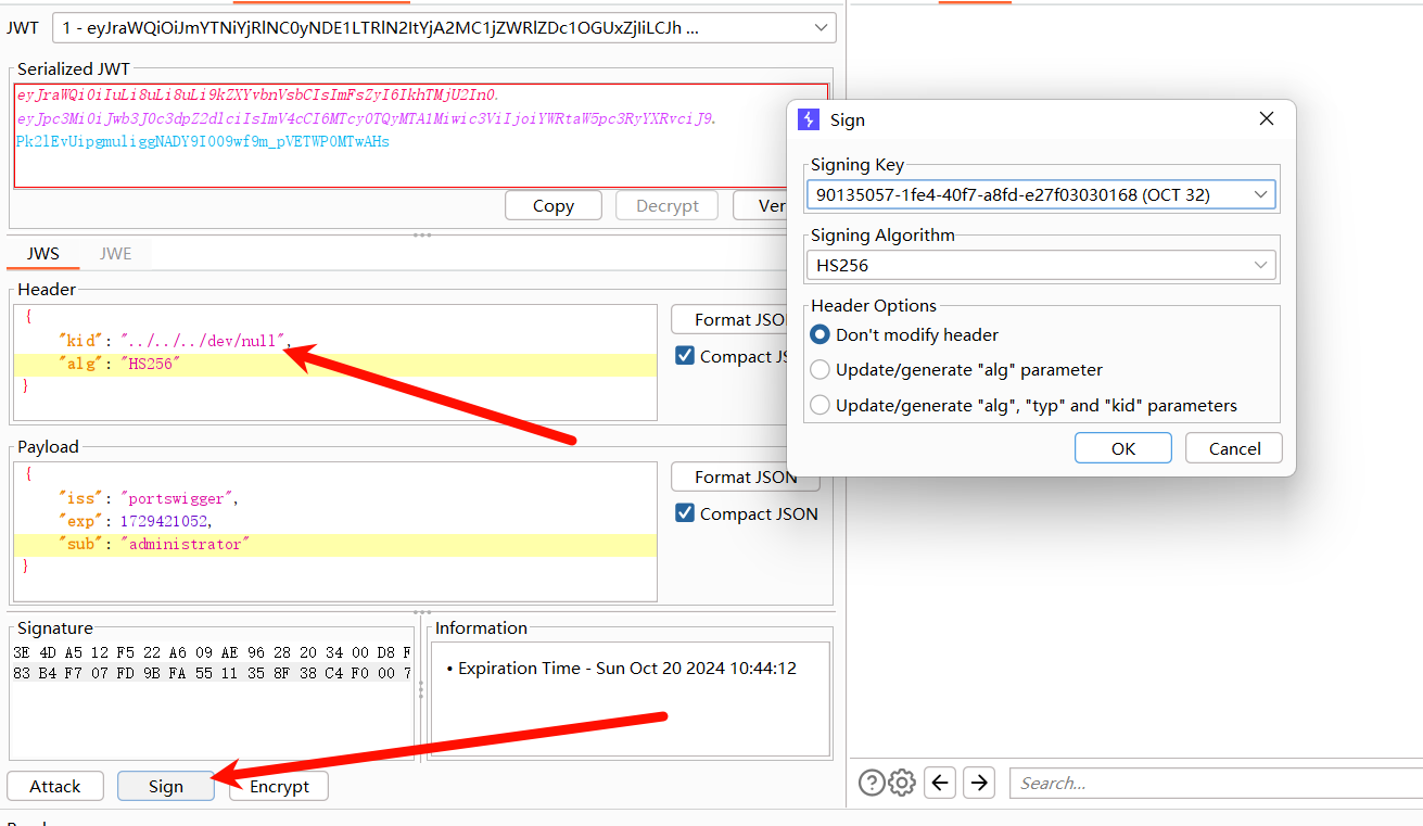

4.3 Kid参数注入
在JwkSet中可能存在很多密钥,因此用Kid来唯一标识。

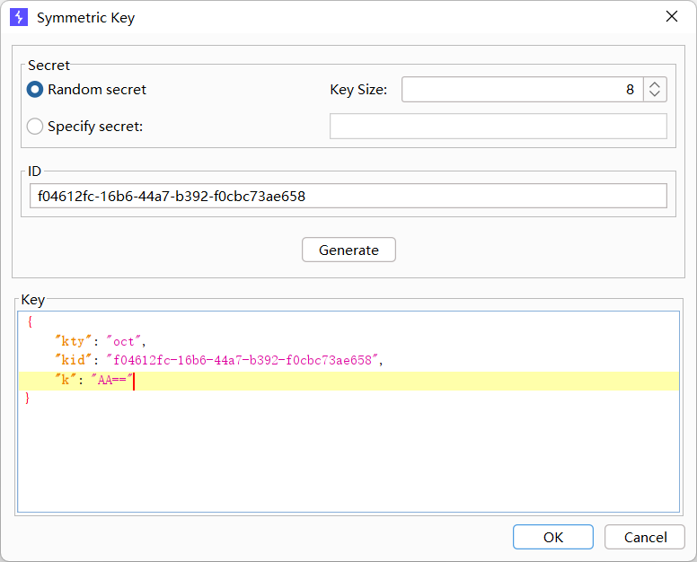

服务器接收kid参数,从kid指定的路径获取相关密钥,且使用对称加密。如果kid没有限定格式,配合目次遍历,例如设置kid为Linux中的/dev/null空文件,就会造成用空字符串加密。
在JWT Editor中创建对称加密,密钥设置为AA==也就是0x00空字符。
来到Repeter,修改kid指向"/dev/null",payload中的sub为administrator
