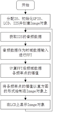

32.3.2 程序流程图
图32.3.2.1 音频FFT实验流程图

可以看到一开始是先完成分配IO、初始化LCD、GPIO、I2S,为通过I2S获取板载数字扬声器的音频数据做准备。
然后便是在一个循环中不绝地通过I2S获取音频数据,然后将音频数据作为时域数据输入进行FFT运算,得到频域数据的计算结果后,再计算频域数据各频率点的幅值,最后将各频率点的幅值通过直方图的形式在LCD上进行表现。
