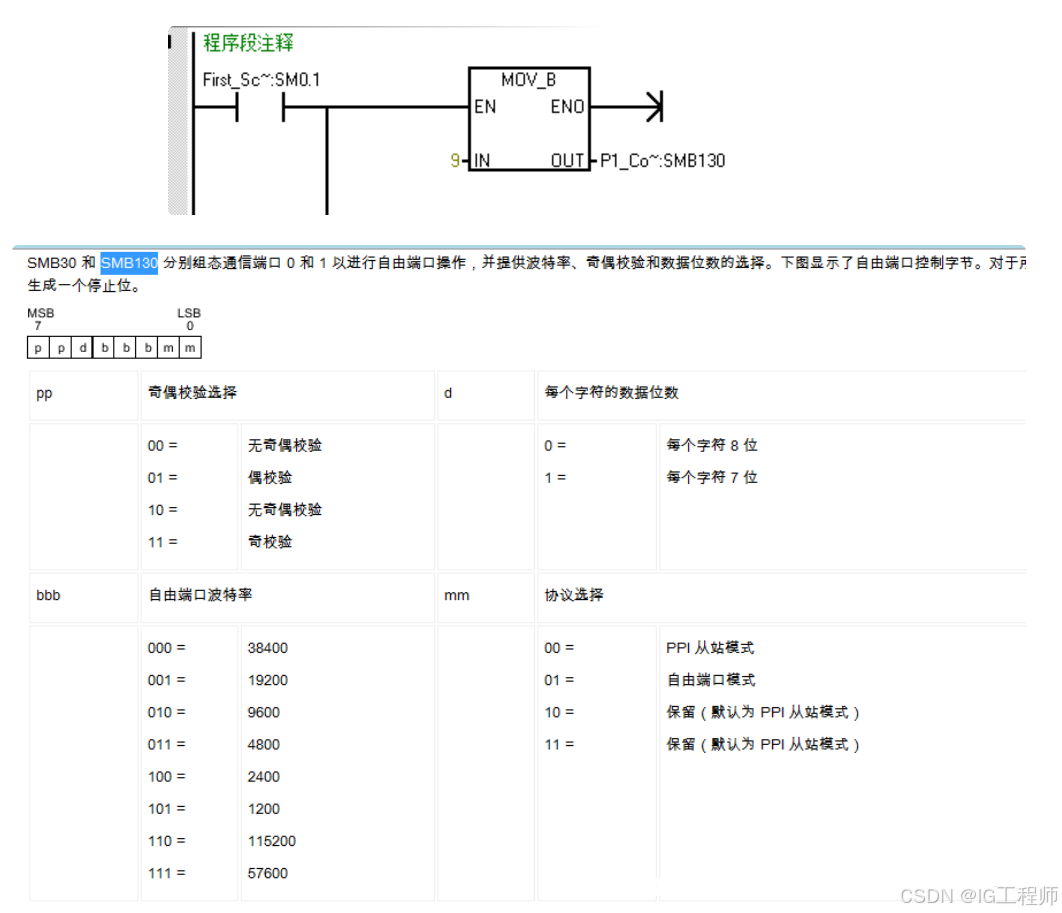

1. 先要设置通讯格式,集成的485用SMB30,信号板用SMB130设置,如下图设置成9,相当于是无奇偶校验,字符8位,波特率9600,自由端口模式,也可以用2进制写入2#1001

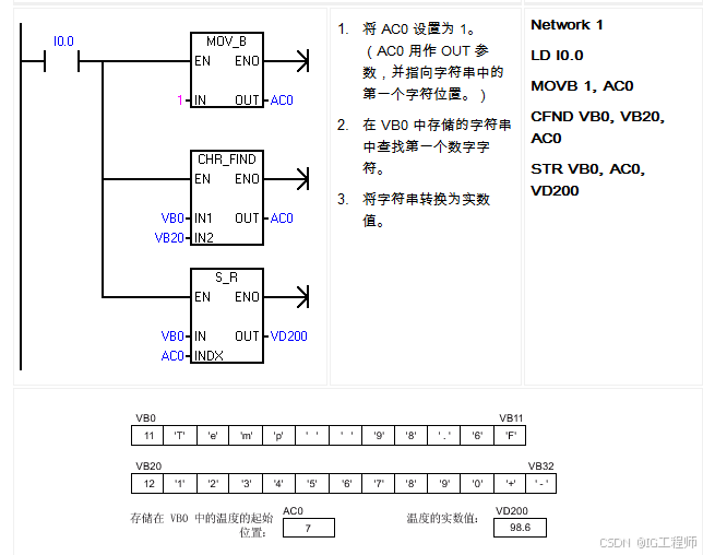

2. 改变字符串某一位的值,依次的解释如下,把&VB900在内存中的地点给到LD10,AC0(累加寄存器即32位暂存数据寄存器)为寻址到位数,把VD1600跟LD10的地点相加,比如AC0为5,减1得VD1600为4,那LD10是指向地点为VB904,而*LD10就是指向VB904这个地点在内存中的值,可以直接赋0到给*LD10,也就是给VB904赋0,LD10为临时双字存储区
