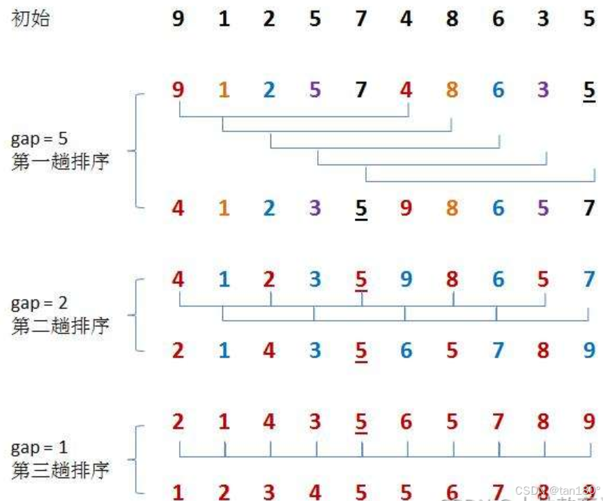

   在合理设置增量的条件下,一个数组一共可以分裂成增量个子序列,且每个子序列上相邻元素之差为增量
   我们以上图为例子,5个子序列分别是:
   子序列1: 9,4
子序列2: 1,8
子序列3: 2,6
子序列4: 5,3
子序列5: 7,5
   然后对每个子序列进行独立的插入排序:
   子序列1排序后:4,9
子序列2排序后:1,8
子序列3排序后:2,6
子序列2排序后:3,5
子序列3排序后:5,7
   一趟排序之后的数组:
   4 1 2 3 5 9 8 6 5 7
   我们发现走了一轮希尔排序后,数组并不是完全有序,但是已经更靠近有序了,接着就可以减小增量了!

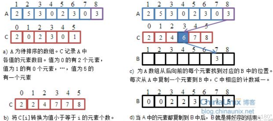

六、计数排序
基本思想
  计数排序又称为鸽巢原理,是对哈希直接定址法的变形应用
  1. void CountSort(int* a, int n)
  2. {
  3.         int min = a[0], max = a[0];
  4.         for (int i = 1; i < n; i++)
  5.         {
  6.                 if (a[i] < min)
  7.                         min = a[i];
  8.                 if (a[i] > max)
  9.                         max = a[i];
  10.         }

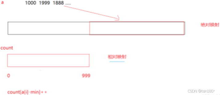

  11.         int range = max - min + 1; // 节省空间,存储数据并不是从0开始,采用相对映射
  12.         int* count = (int*)calloc(range, sizeof(int));
  13.         if (count == NULL)
  14.         {
  15.                 printf("calloc fail\n");
  16.                 return;
  17.         }
  18.         // 统计次数
  19.         for (int i = 0; i < n; i++)
  20.         {
  21.                 count[a[i] - min]++;
  22.         }
  23.
  24.         // 排序
  25.         int i = 0;
  26.         for (int j = 0; j < range; j++)
  27.         {
  28.                 while (count[j]--)
  29.                 {
  30.                         a[i++] = j + min;//加回去
  31.                 }
  32.         }
  33. }
  • 计数排序在数据范围会合时,服从很高,但是适用范围及场景有限。
  • 时间复杂度:O(MAX(N,范围))
  • 空间复杂度:O(范围)
