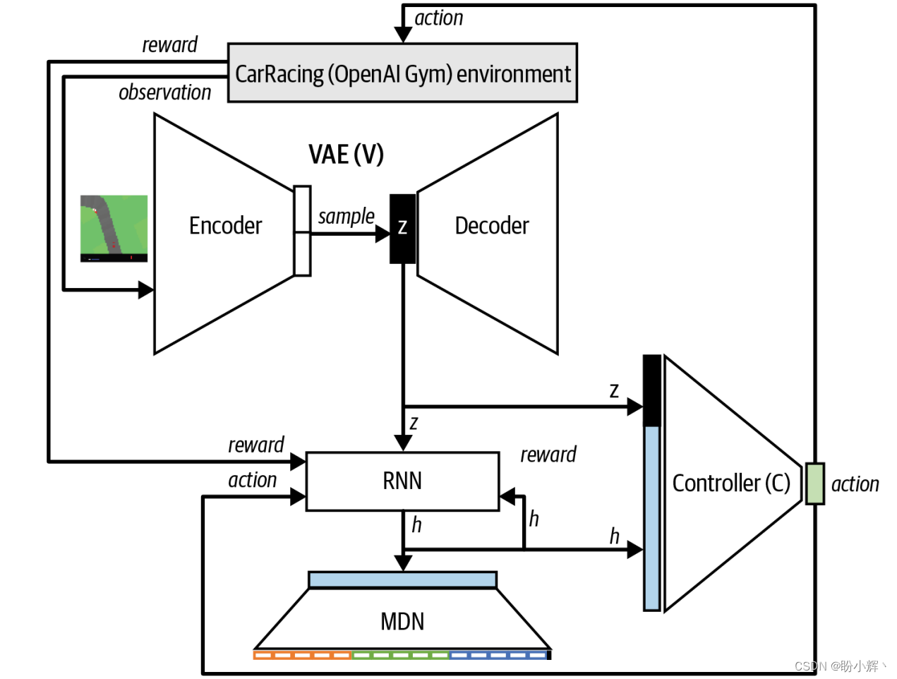

接下来,在详细介绍每个组件之前,我们首先对天下模型架构和练习过程举行简要介绍。模型架构由以下三个差别的部分构成,如下图所示:
  • V:VAE (variational autoencoder,变分自编码器)
  • M:MDN-RNN (recurrent neural network with a mixture density network,混合全连接网络的循环神经网络)
  • C:控制器 (controller)
3.1 VAE
在驾驶汽车时,我们并不会主动分析视野中的每个像素,而是将视觉信息压缩成少量的潜在实体,例如门路的平展程度、即将到来的弯道以及车辆相对于门路的位置,以根据这些信息决定下一步的动作。
VAE 通过最小化重建偏差和 KL 散度,可以将高维输入图像压缩成一个近似遵循标准高斯分布的潜随机变。这确保了潜空间是连续的,并且我们能够很容易从中采样天生故意义的新观测值。
在赛车示例中,VAE 将尺寸为 64 × 64 × 3 (RGB) 的输入图像压缩成一个 32 维的遵循正态分布的随机变量,该变由参数 mu 和 logvar 参数化。其中,logvar 是分布的方差的对数。我们可以从该分布中采样,天生表示当前状态的潜向量 z。然后将其传递给神经网络的下一个部分,MDN-RNN。
3.2 MDN-RNN
在驾驶时,我们并不会对每个后续观察感到意外。假如当前观察表明前方是一个左转弯,我们会将方向盘向左转,并且期望下一个观测表明车辆仍然保持在门路中间。
假如不具备这种能力,那么驾驶时汽车可能会在门路上摇摆不定,因为无法看到前进的方向是否偏离了门路中心,假如不采取步伐,在下一时间步偏离会越来越严峻。
在天下模型中,这种能力由 MDN-RNN 提供,MDN-RNN 网络能够根据前一个潜状态和前一个动作来猜测下一个潜状态的分布。详细来说,MDN-RNN 是一个包含 256 个隐蔽单位的是非期记忆 (Long Short Term Memory, LSTM) 层,后面跟着一个混合全连接网络 (Mixture Density Network, MDN) 输出层,因此它能够从几种正态分布中提取下—个隐状态。
“天下模型”也可以应用于手写天生任务,如下图所示,下一次笔尖可以落在红色区域内的任意一点。
在赛车示例中,下一个观测到的隐状态中的每个元素都可以从五个正态分布中抽取。
3.3 控制器
控制器可以用于选择动作。控制器是一个全连接神经网络,输入是从 VAE 编码的分布中抽样得到的当前潜在状态 z 和全连接网络 (Recurrent Neural Network, RNN) 的隐蔽状态。输入迷经元对应于三个动作(转向、加快、刹车),并且经过缩放以落入适当的范围内。
控制器使用强化学习举行练习,因为没有练习数据集能告诉我们某个动作是好的还是坏的,智能体通过重复实验本身学习。
“World Models” 的关键是,它展示了如何在智能体自身的天生环境模型(而不是 OpenAI Gym 提供的环境)中举行强化学习。换句话说,这种强化学习只需依靠智能体想象的环境,而不必要真实的环境。
为了明白这三个组件的差别角色以及它们如何协同工作,我们思量以下示例:
  • VAE 查看最新的尺寸为 64 × 64 × 3 的观测图像,并猜测这是一条直行门路,前方有一个很小的左转弯,汽车朝着门路的方向行驶 (z)
  • RNN:基于该描述 (z) 和控制器在上一个时间步选择的动作,更新隐蔽状态 (h),以便下一个观察猜测仍然是一条笔挺的门路
  • 控制器:基于来自 VAE 的描述 (z) 和来自 RNN 的当前隐蔽状态 (h),神经网络输出下一个动作
然后将控制器的动作传递给环境,环境返回更新后的观测图像,并不停重复此过程。

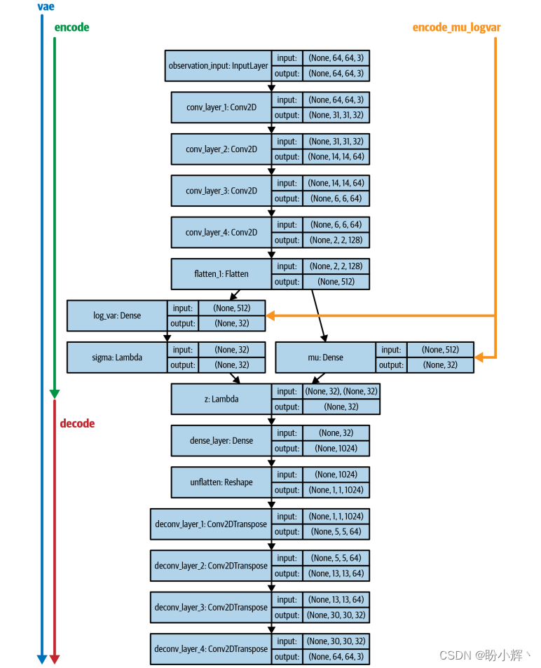

4.2.1 VAE 布局
Keras 不但允许我们定义将被端到端练习的 VAE 模型,还允许定义单独定义编码器和解码器的额外子模型。当我们想要编码特定图像或解码给定的 z 向量时,这些子模型将非常有效。我们将定义 VAE 模型和三个子模型,如下所示:
  • VAE:完整的、端到端 VAE 模型,担当尺寸为 64 × 64 × 3 的图像作为输入,并输出一个重建的 64 × 64 × 3 图像
  • encode_mu_logvar;模型担当尺寸为 64 × 64 × 3 的图像作为输入,并输出对应于此输入的 mu 和 logvar 向量,将同一输入图像多次输入到该模型将产生雷同的 mu 和 logvar 向量
  • Encode:模型担当尺寸 64 × 64 × 3 的图像作为输入,并输出一个采样得到的z向量。将同一输入图像多次输入到该模型将每次产生差别的 z 向量,因为纵然 mu 和 log_var 的值恒定,随机采样得到的 z向量每次也会有所差别
  • Decode:模型担当一个z向量作为输入,并返回重建的尺寸为 64 ×64 × 3 的图像。
模型和子模型架构如下图所示。

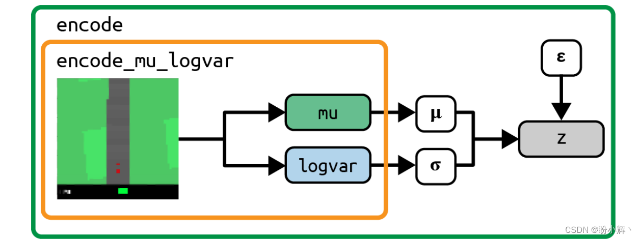

4.2.3 编码器模型
假如将观察图像输入到 encode_mu_logvar 模型,就可以输出用于描述多元正态分布的 mu 和 logvar 向量。encoder 模型还会进一步从该分布中采样特定的z向量。编码器模型的两个输出如下图所示。
潜变量 z 是从由 mu 和 logvar 定义的高斯分布中采样得到的,方法是从标准高斯分布中采样,然后对采样向量举行缩放平静移:
  1. eps = tf.random_normal(shape=tf.shape(mu))
  2. sigma = tf.exp(logvar * 0.5)
  3. z = mu + eps * sigma

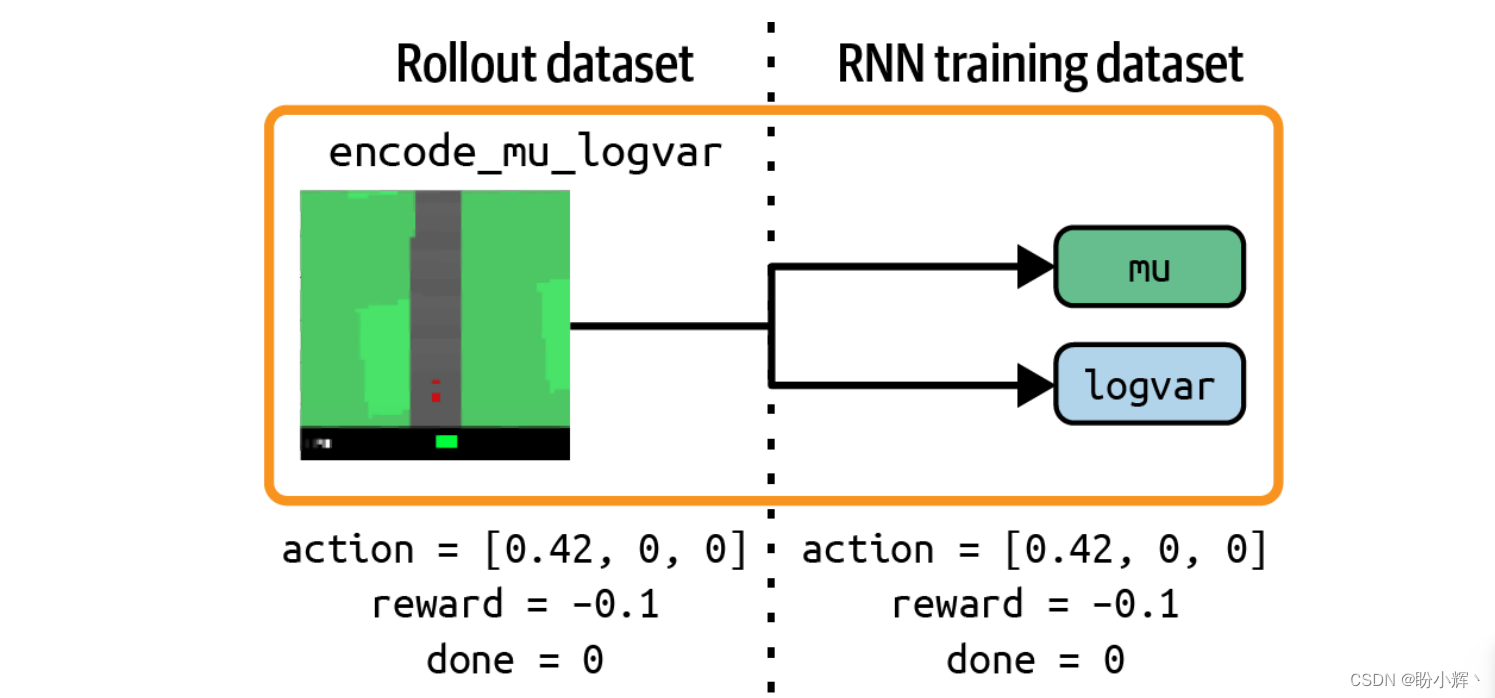

接下来,我们可以使用练习好的 VAE,为 MDN-RNN 天生练习数据。
在这一步中,我们将所有随机 rollout 数据都输入到 encode_mu_logvar 模型中,并存储与每个观测相对应的 mu 和 logvar 向量。我们将使用这些编码数据,以及已经收集到的动作、嘉奖用于练习 MDN-RNN,该过程如下图所示。

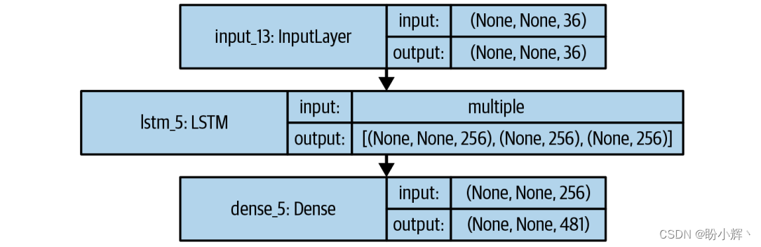

4.4.1 MDN-RNN 架构
MDN-RNN 架构如下图所示。
MDN-RNN 由一个 LSTM 层和一个全连接层构成。其中,LSTM 将编码的 z 向量(长度为 32),当前动作(长度为 3) 和先前的嘉奖(长度为 1) 连接起来,作为输入。LSTM 层的输出是一个长度为 256 的向量,每个值对应于该层中的一个 LSTM 单位。这个向量被传递给 MDN,并由该层将长度为 256 的向量转换为长度为 481 的向量。

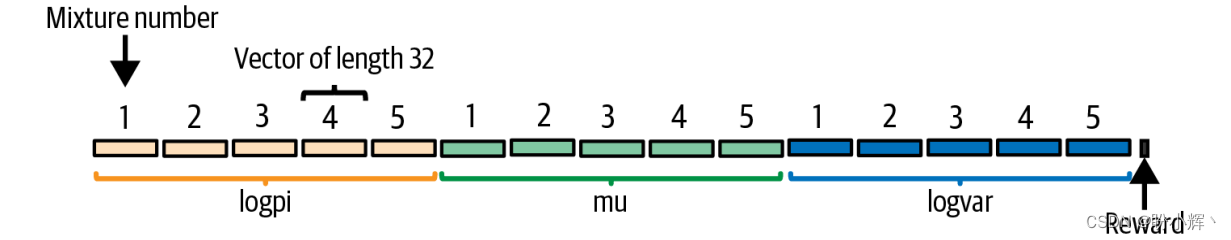

下图表明了 MDN-RNN 输出的构成,MDN 的目的是根据以下条件举行建模:下一个 z 可以按照一定的概率从几种可能的分布中得出。在赛车游戏中,我们选择了五个正态分布。为了定义这些分布,对于 32 维的 z 中的每个维度,五个混合密度中的每一个都必要一个 mu 和一个 logvar,以及一个表示该密度被选择的概率 (logpi)。因此,共有 5×3×32 = 480 个参数,而最后一个参数用于猜测嘉奖,更详细地说,是下一个时间步嘉奖的对数概率。
4.4.2 从 MDN-RNN 中采样
我们可以按照以下过程从 MDN 的输出中采样,以天生下一个时间步的 z 和嘉奖的猜测:
  • 将 481 维的输出向量分割成 3 个变量 (logpi、mu 和 logvar) 和嘉奖值
  • 取 logpi 的自然指数,经过缩放后,以便将其表明为 32 个概率分布,这些分布对应于 5 个混合分布的索引
  • 对于 z 的每个 32 个维度,从由 logpi 创建的分布中采样(即针对 z 的每个维度,决定应使用 5 个分布中的哪一个)
  • 选择好分布之后,获取该分布对应的 mu 和 logvar 的值
  • 对于每个 z 维度,为该维度选择的参数 mu 和 logvar 所确定的正态分布中采样一个值
MDN-RNN 的损失函数是 z 向量重构损失和嘉奖损失之和。其中,z 向量重构损失是 MDN-RNN 猜测的分布相对于真实 z 值的负对数似然,而嘉奖损失是猜测嘉奖与真实嘉奖之间的均方偏差。

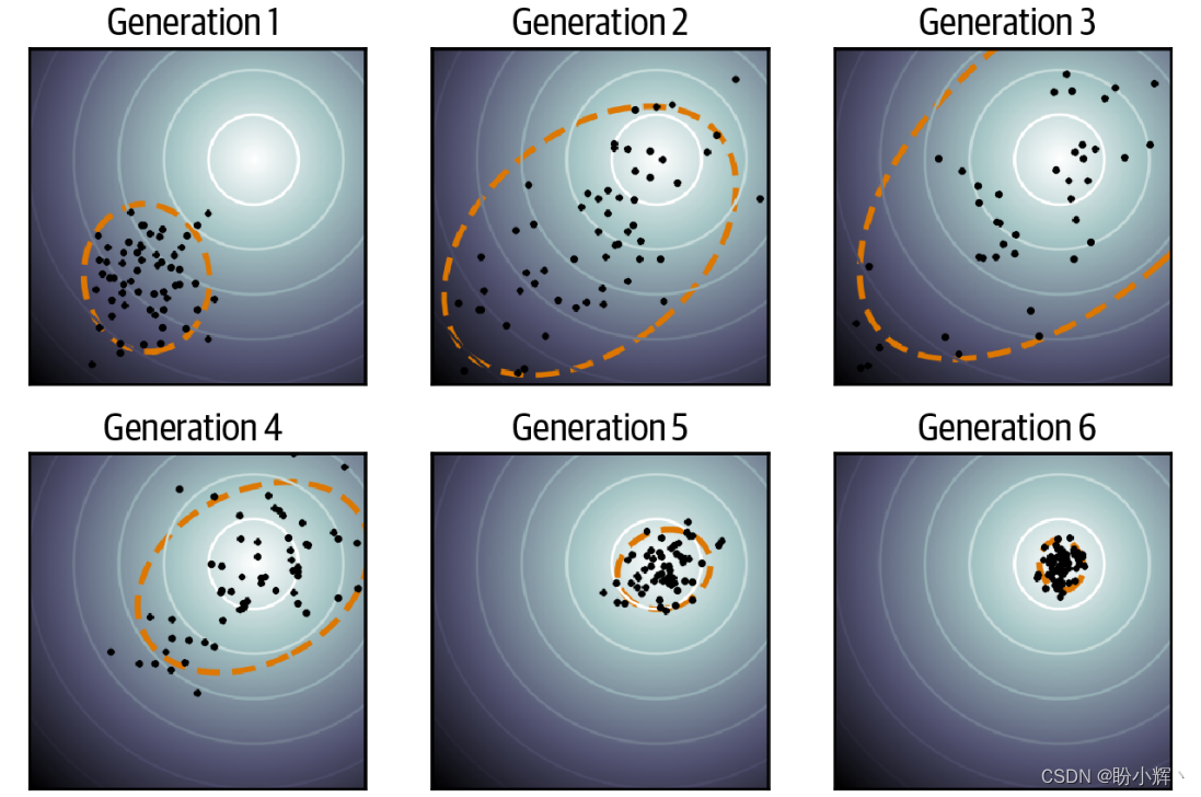

CMA-ES 只是进化计谋的一种。简而言之,它通过维护一个正态分布,并通过从中采样参数来天生新的智能体。在每一代中,它更新分布的均值,以最大化从上一时间步中采样到高分智能体的概率。同时,它还会根据给定的前一个均匀值更新分布的协方差矩阵,以最大化采样到高分智能体的概率。可以将其视为一种自然形成的梯度下降方法,但它的长处是无需盘算或估计梯度。

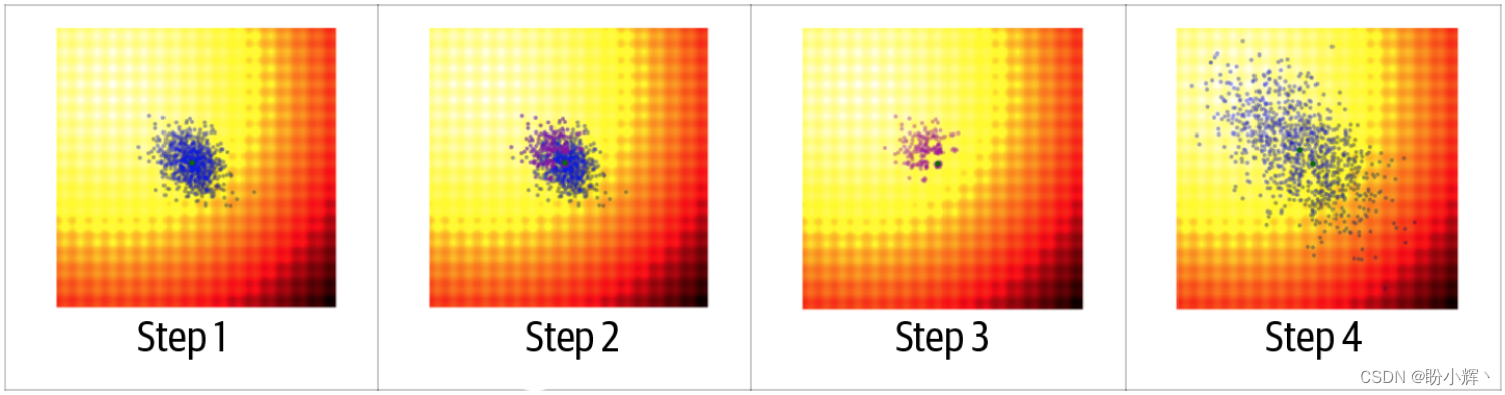

下图展示了在一个简朴数据集上该算法的一代演化过程。在这个例子中,试图找到一个高度非线性的函数在二维空间中的最小值。图像中红色/黑色区域的函数值大于白色/黄色部分的函数值。
步骤如下:
  • 从随机天生的二维正态分布开始,并从中采样一系列候选候选智能体,如蓝色部分所示
  • 盘算每个候选智能体的函数值,并选出最佳的25%,如紫色部分所示,我们将这个点集称为 P
  • 将新正态分布的均值设为 P 中所有点的均值。这可以看作是繁殖阶段,在此阶段,我们只使用最佳候选智能体天生一个新的均值。将新正态分布的协方差矩阵设为 P 中各点的协方差矩阵,但在盘算协方差时使用的是现有均值而不是 P 中各点的当前均值。现有均值与P中所有点的均值之间的差异越大,下一个正态分布的方差就越大。这会在探求最优参数的过程中产生动量的效果
  • 然后可以使用更新后的均值和协方差矩阵,从新的正态分布中采样新的候选智能体
下图展示了该过程几代的环境。可以看到,随着均值朝着最小值移动时,当移动的步幅较大时,协方差变大;而当均值稳定在真正的最小值时,协方差变小。

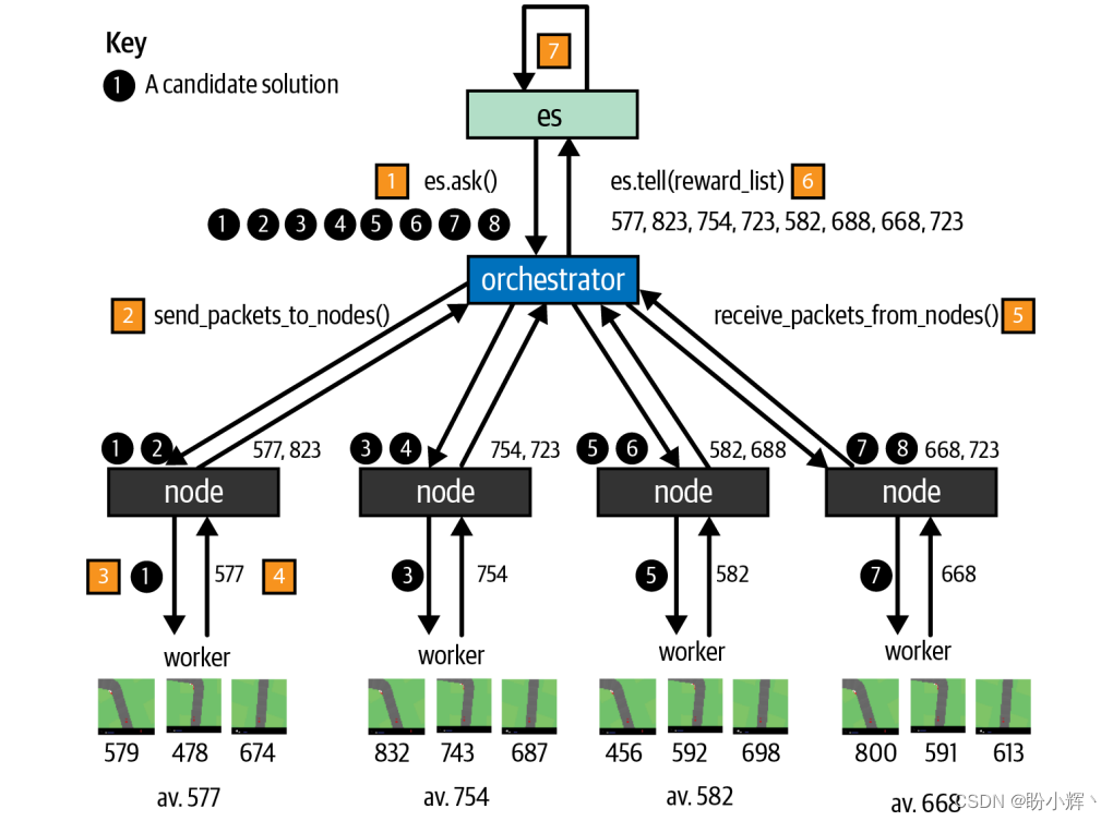

4.5.3 并行化 CMA-ES
CMA-ES 的一个巨大优势是它可以很容易地并行化。算法最耗时的部分是盘算给定参数集的得分,因为它必要在环境中模拟具有这些参数的智能体。但这个过程可以并行化,因为各个模拟之间没有依赖关系。
在现实中,我们采用了主从设置,其中一个主历程负责将必要测试的参数集并行发送到多个从属历程,从属节点将结果返回给主节点,然后由主节点求结果的累计和,再将所得的总结果传递给 CMA-ES 对象。
主节点历程将要测试的参数集并行发送给多个从节点历程。从节点将结果返回给主节点,主节点累积结果,然后将该代的整体结果传递给 CMA-ES 对象。该对象根据上图所示要求更新正态分布的均值和协方差矩阵,并向主节点提供新的要测试的候选智能体,然后不停循环此过程,如下图所示:
  • 主节点向 CMA-ES 对象 (es) 请求一组要测试的参数
  • 主节点按照从节点的数量举行分割,这里,每个四个从节点历程都分配两组参数举行测试
  • 从节点运行工作历程,依次使用每组参数运行多个回合,这里,我们为每组参数运行三个回合
  • 对每个回合的嘉奖求均匀,每组参数得到一个分数
  • 从节点将得分列表返回给主节点
  • 主节点将所有得分汇总在一起,将该列表发送给 es 对象
  • es 对象使用嘉奖列表来盘算新的正态分布,如上图所示
经过大约 200 代的练习,赛车任务的均匀嘉奖得分可以达到 840 左右。
