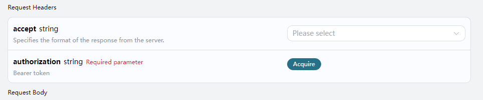

要利用 Midjourney Describe API,需要先到 申请页面 Midjourney Describe API 申请相应的服务,进入页面之后,点击「Acquire」按钮,如图所示:
如果您尚未登录或注册,会主动跳转到登录页面邀请您来注册和登录,登录注册之后会主动返回当前页面。
初次申请时会有免费额度赠送,可以免费利用该 API。

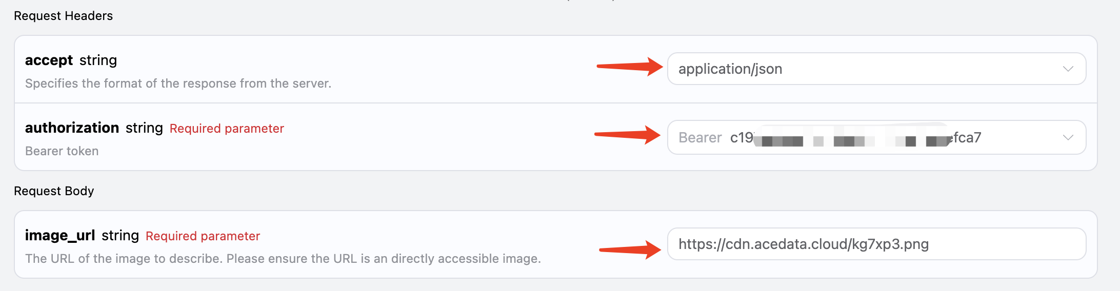

设置哀求头和哀求体
Request Headers 包罗:
  • accept:指定吸取 JSON 格式的响应效果,这里填写为 application/json。
  • authorization:调用 API 的密钥,申请之后可以直接下拉选择。
Request Body 包罗:
  • image_url:上传的图片文件所在。
设置如下图所示:

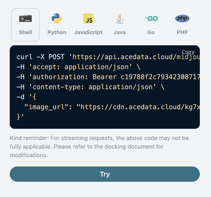

可以发现,在页面右侧已经主动生成了各种语言的代码,如图所示:
部分代码示例如下:
