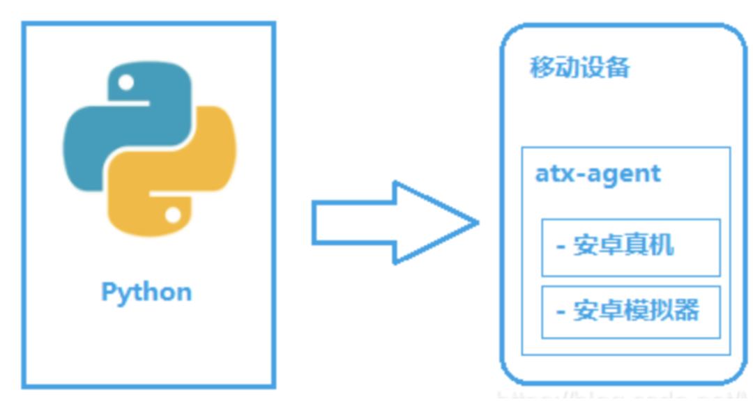

工作原理:
    python-uiautomator2主要分为两个部分,python客户端,移动装备
python端: 运行脚本,并向移动装备发送HTTP请求
移动装备:移动装备上运行了封装了uiautomator2的HTTP服务,解析收到的请求,并转化成uiautomator2的代码。
整个过程
    在移动装备上安装atx-agent(守护进程), 随后atx-agent启动uiautomator2服务(默认7912端口)进行监听
    在PC上编写测试脚本并实行(相称于发送HTTP请求到移动装备的server端)
    移动装备通过WIFI或USB接收到PC上发来的HTTP请求,实行制定的操纵

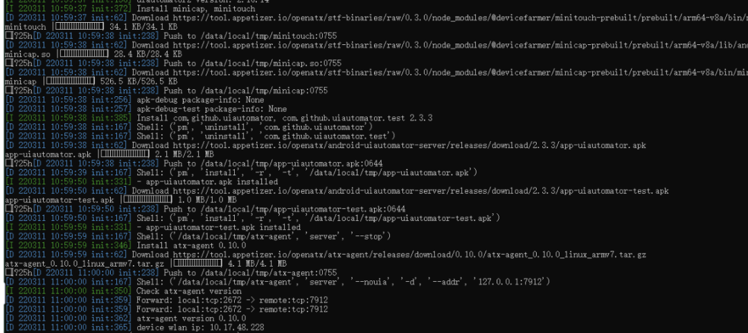

安装:
  1. pip install -U --pre uiautomator2
  2. pip install pillow
uiautomator-server 、atx-agent、openstf/minicap、openstf/minitouch起首将装备插入得手机上
python -m uiautomator2 init 联网下载
简单示例

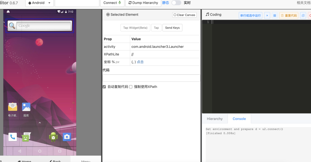

weditor是一款基于浏览器的UI查看器,用来帮助我们查看UI元素定位。
  1. pip install --pre --upgrade weditor
  2. python3 -m weditor
  3. 或者直接:weditor
启动后,会在默认的浏览器打开。
中心是定位信息
在右侧,我们可以简单的编写调试脚本
还会有一些注释,
然和我们可以去选择定位啊,大概send_key在代码中就会有一些代码的自动的填充

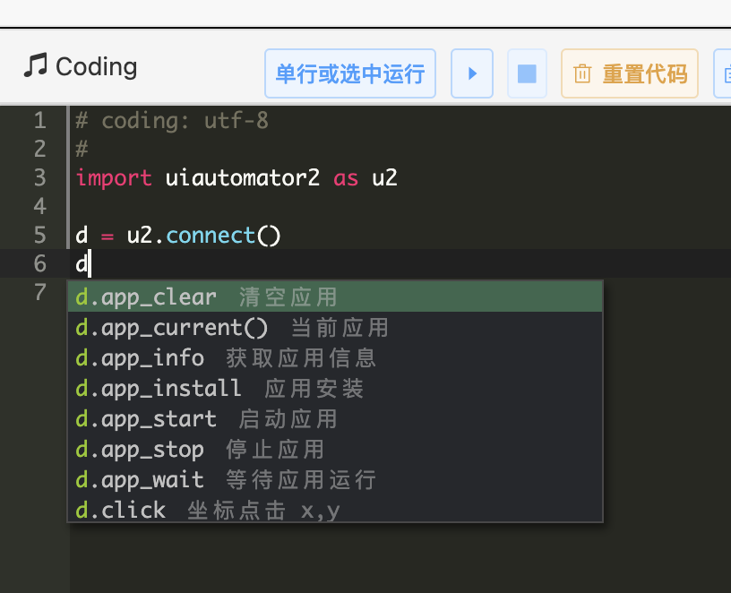

  1. import uiautomator2 as u2#导入模块
  2. d = u2.connect()#链接设备
  3. d.widget.click("00001#")
  4. d.click(0.538, 0.773)#点击
  5. d.send_keys("ces", clear=True)#发送文字
团体上还是很方便的。它还有丰富的API 可以使用。下次分享会分享API,然后会使用它去演示怎样测试微信小程序。
