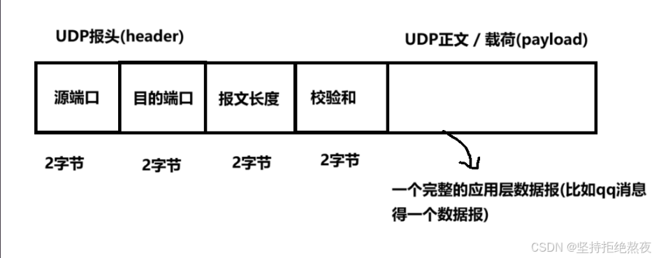

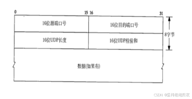

UDP 报文的格式
根本上全部计网的课本中都有这个图片
以下比力准确
端口号
  • 每个端口号在 UDP 报文中, 占据两个字节
    端口号的取值范围是 0 - 65535
  • 其中 < 1024 的都是一些着名的端口号, 给一些名气大的服务器预留的端口(这部门端口写代码不应该使用), 其实用了也没事, 但是必要管理员权限才气使用
  • 例如
    http 80
    ssh 22
    ftp 21
    1 - 1023 相称于是 vip 席位, 0 虽然正当但是没有人使用
报文长度
由于其中报文长度最多为 2 个字节, 也就是最多只能表示两个字节, 0 - 65535 == 64KB
所以一个 UDP 报文的最大长度就是 64KB
所以使用 UDP 编程时, 肯定要注意数据报的长度不能太长, 否则会出现问题

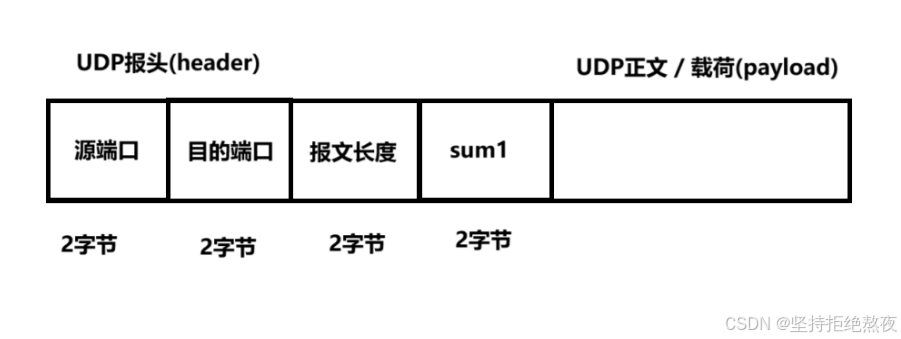

例如
发送方, 将数据载荷带入到校验和算法中, 举行盘算得到校验和的结果. 设置为 sum1
接收方收到的数据后, 可以使用同样的算法, 对载荷重新盘算一遍校验和, 得到 sum2
对比 sum1 和 sum2 举行对比, 假如不雷同的话,肯定是数据有问题
