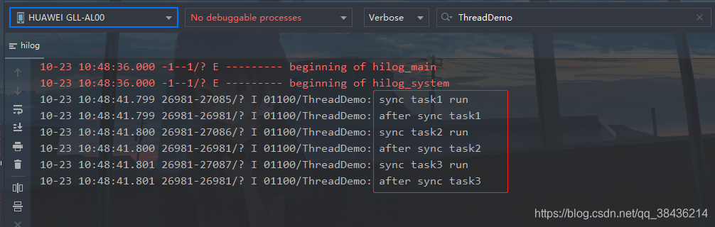

运行之后,日记如下所示:

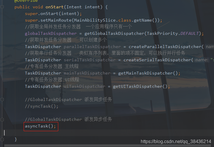

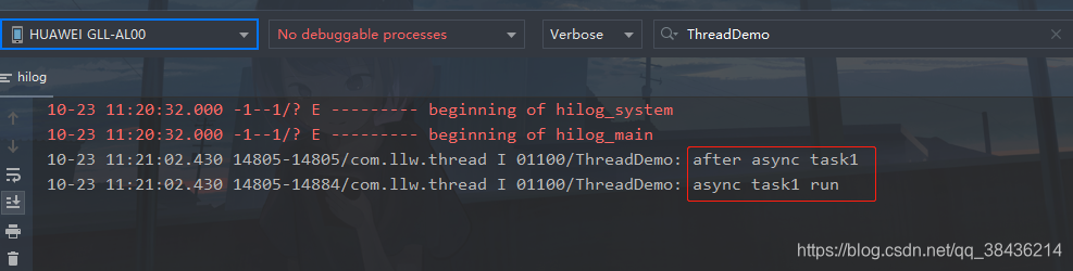

⑥ 异步派发任务(asyncDispatch)
新写一个asyncTask方法,内里的内容和syncTask差不多。
  • GlobalTaskDispatcher 派发同步任务
private void asyncTask() {
globalTaskDispatcher.asyncDispatch(new Runnable() {
@Override
public void run() {
HiLog.info(label,“sync task1 run”);
HiLog.info(label,“after sync task1”);
然后在onStart中调用即可
然后再运行。

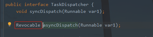

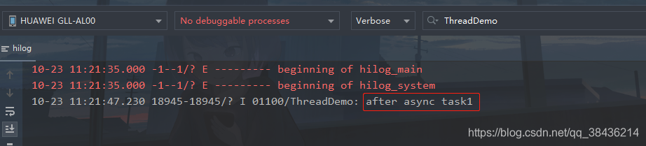

同时这个异步派发是任务是可以取消的。Revocable,globalTaskDispatcher.asyncDispatch的返回值就是Revocable,
那么上面async中的代码就可以如许写。如下所示:
Revocable revocable = globalTaskDispatcher.asyncDispatch(new Runnable() {
@Override
public void run() {
HiLog.info(label, “async task1 run”);
//撤销任务分发
revocable.revoke();
HiLog.info(label, “after async task1”);
在运行一下:
很显着内里的任务已经撤销了、

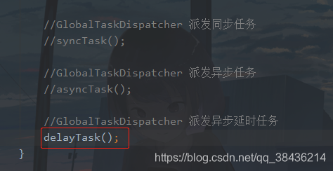

⑦ 异步延迟派发任务(delayDispatch)
异步延迟派发任务:异步执行,函数立即返回,内部会在延时指定时间后将任务派发到相应队列中。延时时间参数仅代表在这段时间以后任务分发器会将任务加入到队列中,任务的实际执行时间大概晚于这个时间。具体比这个数值晚多久,取决于队列及内部线程池的繁忙环境。下面用代码演示一下:
  • 当前时间
final long currentTime = System.currentTimeMillis();
  • 延迟时间 100ms
final long delayTime = 100;
delayTask方法如下:
  • GlobalTaskDispatcher 派发异步延时任务
private void delayTask() {
globalTaskDispatcher.delayDispatch(new Runnable() {
@Override
public void run() {
HiLog.info(label, “delay task1 run”);
final long actualDelayMs = System.currentTimeMillis() - currentTime;
HiLog.info(label,"actualDelayTime >= delayTime : " + (actualDelayMs >= delayTime));
},delayTime);
HiLog.info(label, “after delay task1”);
日记如下:

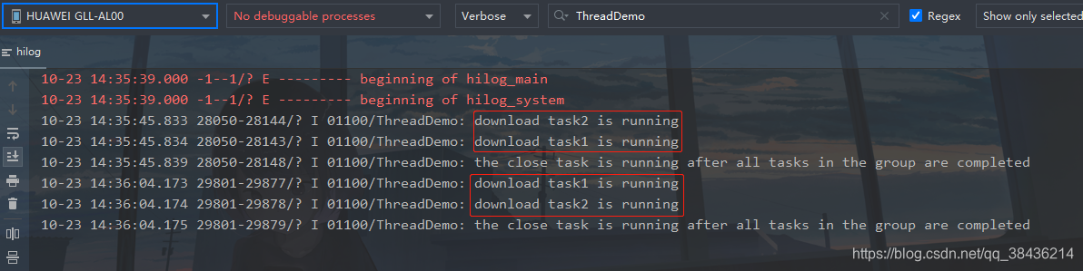

⑧ 任务组(Group)
表示一组任务,且该组任务之间有肯定的联系,由 TaskDispatcher 执行createDispatchGroup 创建并返回,代码如下所示。
  • 任务组
private void taskGroup(Context context) {
//创建并发任务分发器
TaskDispatcher dispatcher = context.createParallelTaskDispatcher(“parallelTaskDispatcher”, TaskPriority.DEFAULT);
//创建任务组
Group group = dispatcher.createDispatchGroup();
// 将任务 1 加入任务组,
dispatcher.asyncGroupDispatch(group,new Runnable() {
@Override
public void run() {
HiLog.info(label,“download task1 is running”);
// 将任务 2 加入任务组,
dispatcher.asyncGroupDispatch(group, new Runnable() {
@Override
public void run() {
HiLog.info(label,“download task2 is running”);
// 在任务组中的所有任务执行完成后执行指定任务。
dispatcher.groupDispatchNotify(group, new Runnable() {
@Override
public void run() {
HiLog.info(label, “the close task is running after all tasks in the group are completed”);

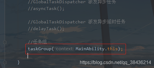

onStart方法中调用
运行效果如下,我运行了两次,两越日记是不一样的,如果内里执行的业务是不一样的,则耗时长的后完成。

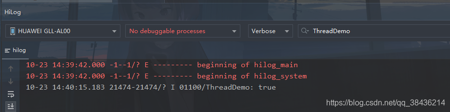

⑨ 取消任务(Revocable)
Revocable 是取消一个异步任务的接口。异步任务包罗通过 asyncDispatchdelayDispatchasyncGroupDispatch 派发的任务。如果任务已经在执行中或执行完成,则会返回取消散败。
  • 取消异步任务
private void revocableAsyncTask(Context context) {
TaskDispatcher dispatcher = context.getUITaskDispatcher();
Revocable revocable = dispatcher.delayDispatch(new Runnable() {
@Override
public void run() {
HiLog.info(label, “delay dispatch”);
}, 10);
boolean revoked = revocable.revoke();
HiLog.info(label, “” + revoked);
在onStart()中调用
//取消异步任务
revocableAsyncTask(MainAbility.this);
运行效果如下:

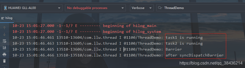

⑩ 同步设置屏障任务 (syncDispatchBarrier)
在任务组上设立任务执行屏障,同步等待任务组中的所有任务执行完成,再执行指定任务。在全局并发任务分发器(GlobalTaskDispatcher)上同步设置任务屏障,将不会起到屏障作用。就比如说测验提前交卷,A提前20分钟,B提前10分钟,但你只是脱离了考室,离不开考场,这个考场的门就是这个屏障,无论你是提前多久,你都要等到所有考生考完,老师收卷之后才能脱离考场,就是这么一个理。代码如下:
  • 同步设置屏障任务
private void setSyncDispatchBarrier(Context context) {
TaskDispatcher dispatcher = context.createParallelTaskDispatcher(“parallelTask”,TaskPriority.DEFAULT);
//创建任务组
//将任务1加入任务组
@Override
public void run() {
HiLog.info(label,“task1 is running”);
//将任务2加入任务组
@Override
public void run() {
HiLog.info(label,“task2 is running”);
dispatcher.asyncDispatchBarrier(new Runnable() {
@Override
public void run() {
HiLog.info(label,“Barrier”);
HiLog.info(label,“after syncDispatchBarrier”);
在onStart()中调用,
//同步设置屏障任务
setSyncDispatchBarrier(MainAbility.this);
运行

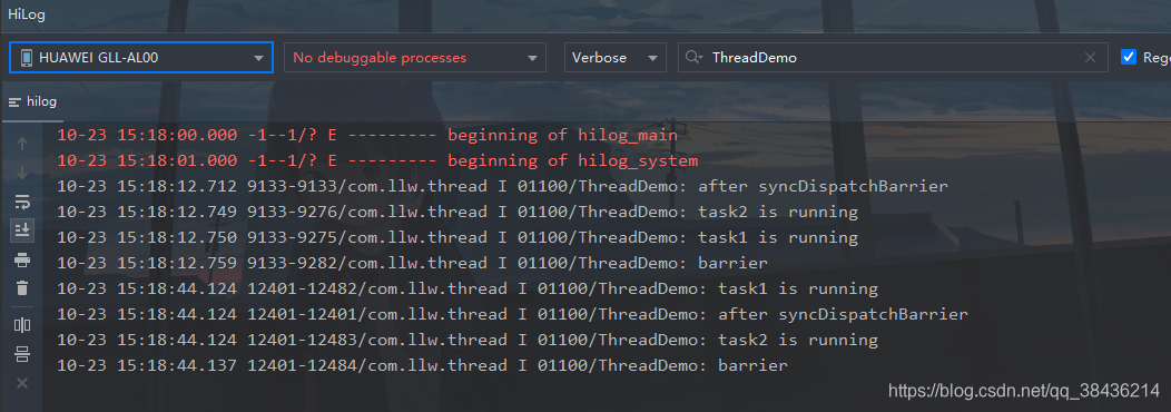

⑪ 异步设置屏障任务 (asyncDispatchBarrier)
在任务组上设立任务执行屏障后直接返回,指定任务将在任务组中的所有任务执行完成后再执行。在全局并发任务分发器(GlobalTaskDispatcher)上异步设置任务屏障,将不会起到屏障作用。可以利用并发任务分发器(ParallelTaskDispatcher)分离差异的任务组,达到微观并行、宏观串行的行为。
  • 异步设置屏障任务
private void setAsyncDispatchBarrier(Context context) {
TaskDispatcher dispatcher = context.createParallelTaskDispatcher(“AsyncParallelTaskDispatcher”, TaskPriority.DEFAULT);
// 创建任务组
//将任务1加入任务组
@Override
public void run() {
HiLog.info(label, “task1 is running”); // 1
//将任务2加入任务组
@Override
public void run() {
HiLog.info(label, “task2 is running”); // 2
@Override
public void run() {
HiLog.info(label, “barrier”); // 3
HiLog.info(label, “after syncDispatchBarrier”); // 4
在onStart()中调用
//异步设置屏障任务
setAsyncDispatchBarrier(MainAbility.this);
运行效果

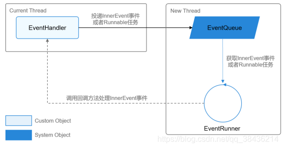

EventHandler 的运作机制如下图所示:
利用 EventHandler 实现线程间通信的主要流程:
  • EventHandler 投递具体的 InnerEvent 事件或者 Runnable 任务到 EventRunner 所创建的线程的事件队列。
  • EventRunner 循环从事件队列中获取 InnerEvent 事件或者 Runnable 任务。
  • 处理事件或任务:
① 如果 EventRunner 取出的事件为 InnerEvent 事件,则触发 EventHandler 的回调方法并触发 EventHandler 的处理方法,在新线程上处理该事件。
② 如果 EventRunner 取出的事件为 Runnable 任务,则 EventRunner 直接在新线程上处理 Runnable 任务。

2. EventRunner
  • EventRunner 的主要接口先容:
| 接口名 | 形貌 |
| create() | 创建一个拥有新线程的 EventRunner |
| create(boolean isDeposited) | 创建一个拥有新线程的 EventRunner,isDeposited 为 true 时,EventRunner 为托管模式,体系将主动管理该 EventRunner;isDeposited 为 false 时,EventRunner 为手动模式。 |
| create(String newThreadName) | 创建一个拥有新线程的 EventRunner, 新线程的名字是 newThreadName |
| current() | 获取当前线程的 EventRunner |
| run() | EventRunner 为手动模式时,调用该方法启动新的线程 |
| stop() | EventRunner 为手动模式时,调用该方法制止新的线程 |
3. InnerEvent
  • InnerEvent 的属性先容:
| 属性 | 形貌 |
| eventId | 事件的 ID, 由开发者定义用来辨别事件 |
| object | 事件携带的 Object 信息 |
| param | 事件携带的 long 型数据 |
  • InnerEvent 的主要接口先容:
| 接口名 | 形貌 |
| drop() | 释放一个事件实例 |
| get() | 获得一个事件实例 |
| get(int eventId) | 获得一个指定的 eventId 的事件实例 |
| get(int eventId, long param) | 获得一个指定的 eventId 和 param 的事件实例 |
| get(int eventId, long param, Object object) | 获得一个指定的 eventId,param 和 object 的事件实例 |
| get(int eventId, Object object) | 获得一个指定的 eventId 和 object 的事件实例 |
| PacMap getPacMap() | 获取 PacMap,如果没有,会新建一个 |
| Runnable getTask() | 获取 Runnable 任务 |
| PacMap peekPacMap() | 获取 PacMap |
| void setPacMap(PacMap pacMap) | 设置 PacMap |
④ 开发步调
一、EventHandler 投递 InnerEvent 事件
EventHandler 投递 InnerEvent 事件,并按照优先级和延时进行处理,创建一个MyEventHandler类型继承EventHandler
