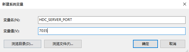

配置环境变量HDC_SERVER_PORT
Windows环境变量设置方法
此电脑 > 属性 > 高级系统设置 > 高级 > 环境变量中,添加HDC端口变量名为:HDC_SERVER_PORT,变量值可设置为任意未被占用的端口,如7035。
环境变量配置完成后,关闭并重启DevEco Studio。

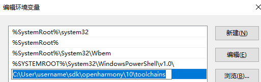

  Windows环境变量设置方法
此电脑 > 属性 > 高级系统设置 > 高级 > 环境变量 > 系统变量中,将SDK的toolchains完备路径添加到Path变量值中,具体路径信息以SDK现实配置路径为准。
以下图示内容以本地SDK的toolchains完备路径$DevEco Studio安装目录/sdk/[SDK版本]/openharmony/toolchains为例:

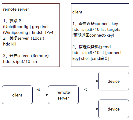

长途毗连场景
长途毗连结构如图所示:
服务端配置
服务端通过USB毗连到对应的HDC装备后执行以下下令:
  1. hdc kill          // 关闭本地hdc服务
  2. hdc -s IP:8710 -m // 启动网络转发的hdc服务
  3.                   // 其中IP为服务端自身的IP,windows可通过ipconfig查询,unix系统可通过ifconfig查询
  4.                   // 8710为默认端口号,也可设置为其他端口号如:18710
  5.                   // 启动后服务端将打印日志
客户端毗连
客户端毗连必要确保可以连通服务端IP地点,满足前述条件后执行以下下令:
  1. hdc -s IP:8710 [command] // 其中IP为服务端IP,
  2.                          // command可以为任意hdc可用命令,例如list targets
