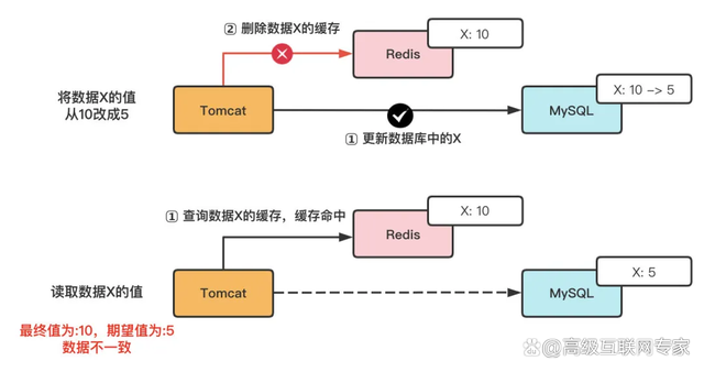

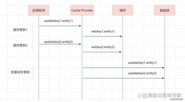

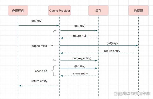

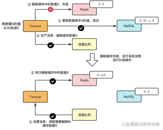

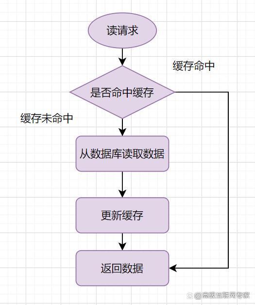

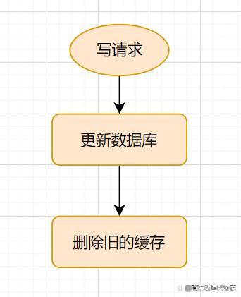

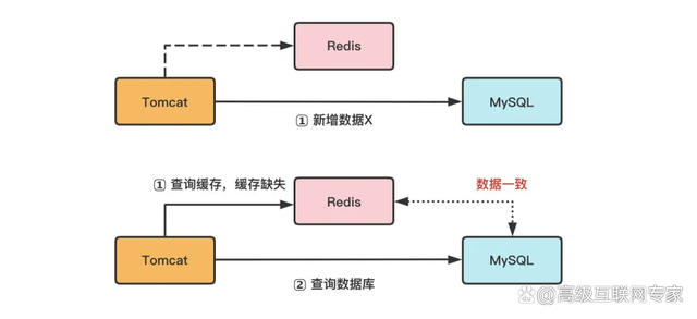

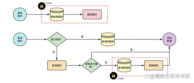

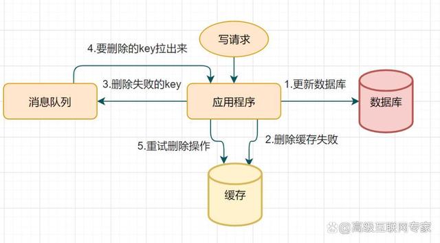

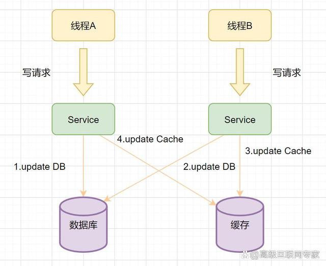

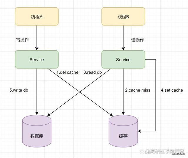

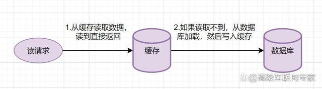

05.redis和MySQL数据一致性相关设计
MySQL与Redis都是常用的数据存储和缓存体系。为了提高应用程序的性能和可伸缩性,许多应用程序将MySQL和Redis一起使用,其中MySQL作为主要的长期存储,而Redis作为主要的缓存。在这种情况下,应用程序必要确保MySQL和Redis中的数据是同步的,以确保数据的一致性。以下是一些常用的MySQL和Redis缓存同步方案:
1、定时同步:应用程序可以定期将MySQL中的数据同步到Redis中。这种方法的长处是实现简单,缺点是大概会导致数据不一致,因为数据在同步的过程中大概会被修改。
2、实时同步:可以使用触发器大概消息队列实现MySQL和Redis之间的实时同步。当MySQL中的数据发生变革时,触发器大概消息队列会立刻关照Redis举行更新。这种方法的长处是实时性高,缺点是实现复杂。
3、双写模式:可以将MySQL和Redis同时写入,确保数据的一致性。这种方法的长处是实现简单,缺点是大概会影响性能。
4、读写分离:可以将MySQL用于写操作,而将Redis用于读操作。这种方法的长处是实现简单,缺点是大概会导致数据不一致,因为MySQL和Redis之间的同步耽误。
选择哪种方法取决于应用程序的具体需求和性能要求。必要权衡差别方法的优缺点,并根据实际情况举行选择。
MySQL和Redis是两种差别范例的数据库,MySQL是关系型数据库,Redis是基于内存的键值存储数据库。在使用这两种数据库时,要考虑数据一致性的问题。
下面是一些大概的MySQL和Redis数据一致性设计:
1、双写:双写是指同时将数据写入MySQL和Redis。这种方法可以保证数据的一致性,但是会低落体系的性能,因为每次写操作必要写入两个数据库。
2、读写分离:读写分离是指将读操作从MySQL转移到Redis中,只在MySQL中执行写操作。这样可以提高体系的性能,但是会导致读操作的数据与写操作的数据存在一定的耽误。
2、异步写入:异步写入是指先将数据写入MySQL,然后异步将数据写入Redis。这种方法可以提高体系的性能,但是不能保证数据的实时性。
4、数据同步:可以使用数据同步工具,如Canal等,将MySQL中的数据同步到Redis中。这种方法可以保证数据的一致性和实时性,但是必要额外的设置和维护工作。
6、在MySQL中存储Redis中的键值对:可以在MySQL中创建一个键值对表,用来存储Redis中的键值对,然后在Redis中读写这些数据。这种方法可以提高体系的性能,但是必要额外的存储空间和维护工作。
必要根据具体的业务场景和体系需求来选择合适的数据一致性设计方案。

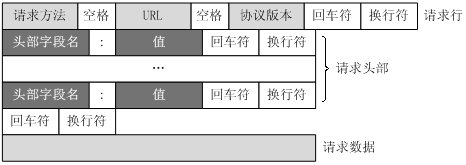

1.4 客户端请求消息
客户端发送一个http请求到服务器的请求消息包括以下格式:请求行、请求头部、空行和请求数据四个部分
客户端请求示例
  1. GET /hello.txt HTTP/1.1
  2. User-Agent: curl/7.16.3 libcurl/7.16.3 OpenSSL/0.9.7l zlib/1.2.3
  3. Host: www.example.com
  4. Accept-Language: en, mi

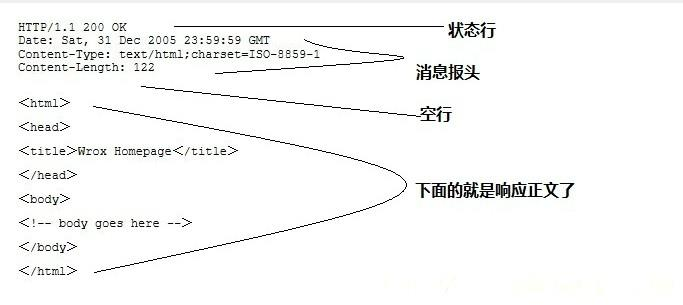

服务器响应信息
http响应也由四个部分构成,分别是:状态行、消息报头、空行和响应正文
GET请求服务端响应示例:
  1. HTTP/1.1 200 OK
  2. Date: Mon, 27 Jul 2009 12:28:53 GMT
  3. Server: Apache
  4. Last-Modified: Wed, 22 Jul 2009 19:15:56 GMT
  5. ETag: "34aa387-d-1568eb00"
  6. Accept-Ranges: bytes
  7. Content-Length: 51
  8. Vary: Accept-Encoding
  9. Content-Type: text/plain
输出效果:
  1. Hello World! My payload includes a trailing CRLF.

  105. int http_request(struct ntyevent *ev) {
  106.         // GET, POST
  107.         char linebuf[1024] = {0};
  108.         int idx = readline(ev->buffer, 0, linebuf);
  109.
  110.         if (strstr(linebuf, "GET")) {
  111.                 ev->method = HTTP_METHOD_GET;
  112.
  113.                 //uri
  114.                 int i = 0;
  115.                 while (linebuf[sizeof("GET ") + i] != ' ') i++;
  116.                 linebuf[sizeof("GET ")+i] = '\0';
  117.
  118.                 sprintf(ev->resource, "./%s/%s", HTTP_WEBSERVER_HTML_ROOT, linebuf+sizeof("GET "));
  119.
  120.         } else if (strstr(linebuf, "POST")) {
  121.
  122.         }

  161. int http_response(struct ntyevent *ev) {
  162.         if (ev == NULL) return -1;
  163.         memset(ev->buffer, 0, BUFFER_LENGTH);
  164. #if 0
  165.         const char *html = "<html><head><title>hello http</title></head><body><H1>King</H1></body></html>\r\n\r\n";
  166.
  167.         ev->length = sprintf(ev->buffer,
  168.                 "HTTP/1.1 200 OK\r\n\
  169.                  Date: Thu, 11 Nov 2021 12:28:52 GMT\r\n\
  170.                  Content-Type: text/html;charset=ISO-8859-1\r\n\
  171.                  Content-Length: 83\r\n\r\n%s",
  172.                  html);
  173. #else
  174.         printf("resource: %s\n", ev->resource);
  175.
  176.         int filefd = open(ev->resource, O_RDONLY);
  177.         if (filefd == -1) { // return 404
  178.
  179.                 ev->ret_code = 404;
  180.                 ev->length = sprintf(ev->buffer,
  181.                         "HTTP/1.1 404 Not Found\r\n"
  182.                          "Date: Thu, 11 Nov 2021 12:28:52 GMT\r\n"
  183.                          "Content-Type: text/html;charset=ISO-8859-1\r\n"
  184.                         "Content-Length: 85\r\n\r\n"
  185.                          "<html><head><title>404 Not Found</title></head><body><H1>404</H1></body></html>\r\n\r\n" );
  186.
  187.         } else {
  188.                 struct stat stat_buf;
  189.                 fstat(filefd, &stat_buf);
  190.                 close(filefd);
  191.
  192.                 if (S_ISDIR(stat_buf.st_mode)) {
  193. ​
  194.                         ev->ret_code = 404;
  195.                         ev->length = sprintf(ev->buffer,
  196.                                 "HTTP/1.1 404 Not Found\r\n"
  197.                                 "Date: Thu, 11 Nov 2021 12:28:52 GMT\r\n"
  198.                                 "Content-Type: text/html;charset=ISO-8859-1\r\n"
  199.                                 "Content-Length: 85\r\n\r\n"
  200.                                 "<html><head><title>404 Not Found</title></head><body><H1>404</H1></body></html>\r\n\r\n" );
  201.
  202.                 } else if (S_ISREG(stat_buf.st_mode)) {
  203.
  204.                         ev->ret_code = 200;
  205.
  206.                         ev->length = sprintf(ev->buffer,
  207.                                 "HTTP/1.1 200 OK\r\n"
  208.                                  "Date: Thu, 11 Nov 2021 12:28:52 GMT\r\n"
  209.                                  "Content-Type: text/html;charset=ISO-8859-1\r\n"
  210.                                 "Content-Length: %ld\r\n\r\n",
  211.                                          stat_buf.st_size );
  212.                 }
  213.
  214.         }
  215. #endif
  216.         return ev->length;
  217. }

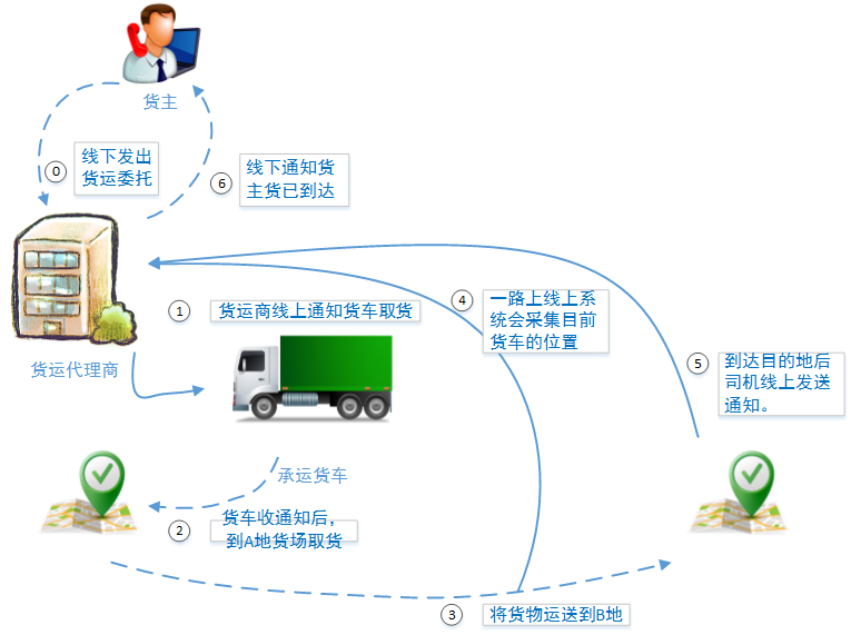

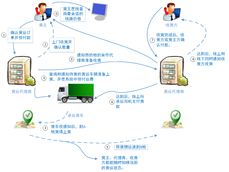

1.1、负载场景一
这是一个国家级物流园区的货运订单和物流管理体系。在物流园区内的货运署理商、合作司机(货运车辆)、园区管理员和客服人员都要使用这套体系。逐日RUV在1万人次,日PV在10万左右。甲方总经理使用这套体系的原有是抱着“试一下移动互联网对物流产品是否能起到提高服从的作用”。可以看出整个体系基本上没有访问压力,甲方对您设计的体系只有一个要求:可以大概保证体系以后的功能和性能扩展性。
1.2、负载场景二
效果不错!在第一版体系架设后的6个月,货场丢货的情况大大减少,而且由于货车在途情况的监控,按时到达率也显著提拔,货车司机也反映由于整个货场货车信息都是共享的,货车的待货时间也显着缩短。在这期间物流园中越来越多的货运署理商、货车司机都开始使用这套体系了,整个体系的访问量成线性增长。
物流园的总经理对整个体系的作用感到满足,决定扩大体系的使用范围,并增加新的功能。经过讨论甲方终极决定把整套体系开放给货主:大概可以在体系上查看货运署理商的线路报价、线上关照署理商上门取货、监控现在自己货品的运输状态、了解第三方签收情况。开端估计体系的日RUV将达到10万,日PV将突破50万。

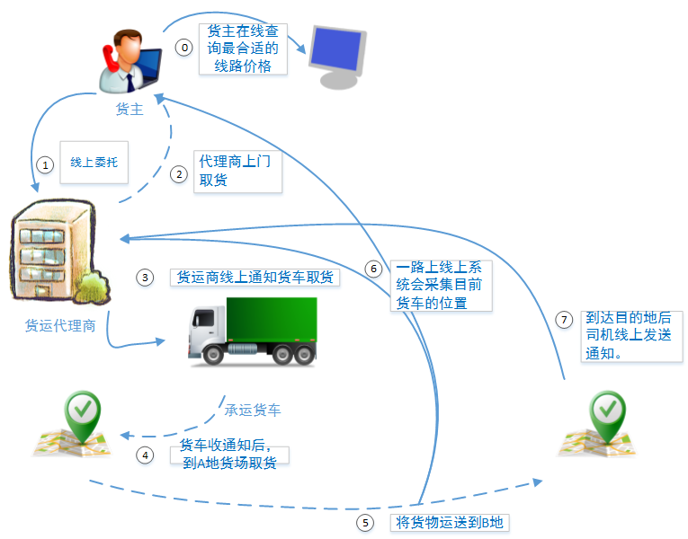

1.3、负载场景三
一年后,赞不绝口的大宗货品运输服务质量终于传到了政府向导的耳朵里。省里分管运输的向导亲身领队到物流园区参观考察,终极决定由省政府牵头,各地方政府加入,将这套管理办法在整个省级范围举行推广使用。全省10家大型物流园和50家二级物流园中的上万货运署理商、散落省内的零散署理商、10万个人/企业货主、40万优等资质车源共同接入体系。
新的功能上,增加了费用结算和运费保障功能,从货主预付款开始到第三方确认收货的整个环节都举行费用管理。为了保证线上收货环节的顺利,新版本中还增加了署理商之间的合作收货功能。新体系的日RUV将超过50万,日PV将突破250万。

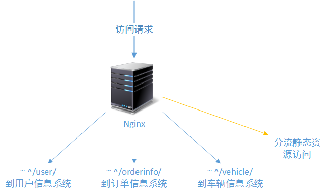

2.1、办理方案一:独立的Nginx/Haproxy方案
很显然,第一个业务场景下,体系并没有多大的压力就是一套简单业务体系,日访问量也完全没有“有访问压力”这样的说法。但是客户有一个要求值得我们关注:要保证体系以后的功能和性能扩展性。为了保证功能和性能扩展性,在体系建立之初就要有一个很好的业务拆分规划,比方我们首先会把用户信息权限子体系和订单体系举行拆分,独立的车辆信息和定位体系大概也必要拆分出来。
这也是我们在体系建立时就要引入负载均衡层的一个重要缘故原由。也是负载均衡层的重要作用之一。如下图所示:
可以看出,这时负载均衡层只有一个作用,就是按照设定的访问规则,将访问差别体系的请求转发给对应的体系,而且在出现错误访问的情况下转发到错误提示页面。
