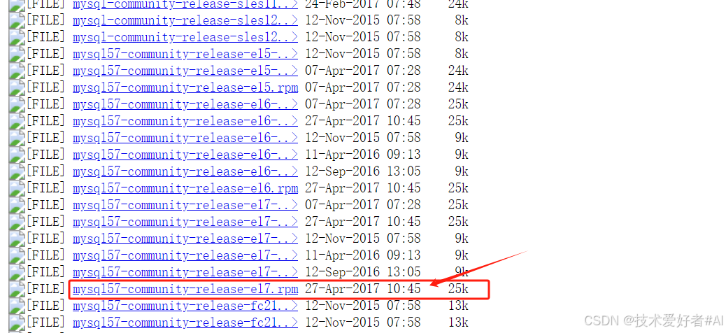

下载地址1:http://repo.mysql.com
下载地址2:https://dev.mysql.com/downloads/repo/yum/
复制
代码

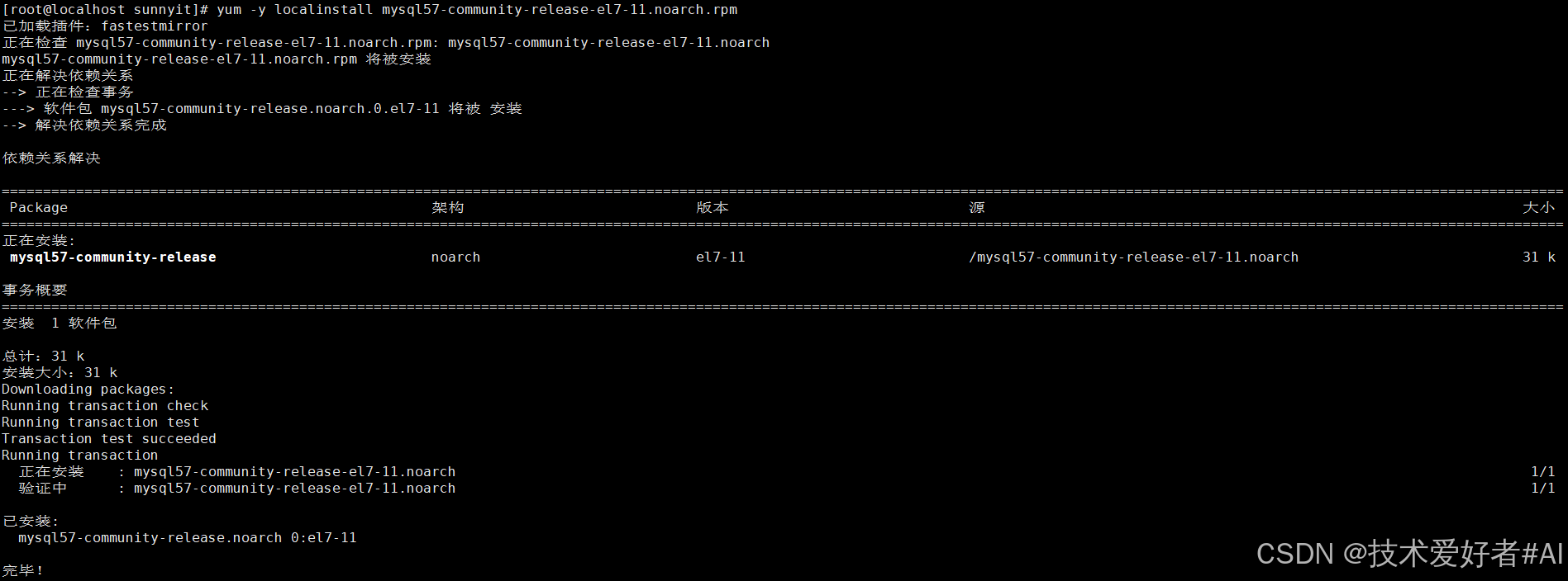

3、在线下载安装MySQL

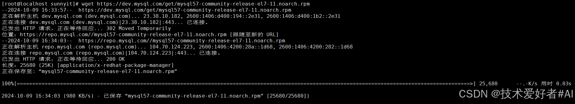

使用wget下载mysql
wget https://dev.mysql.com/get/mysql57-community-release-el7-11.noarch.rpm
假如提示-bash: wget: 未找到下令,则需要安装wget,然后再次执行上面下令
yum -y install wget
4、安装
通过yum安装方法,会直接添加mysql环境变量和启动服务

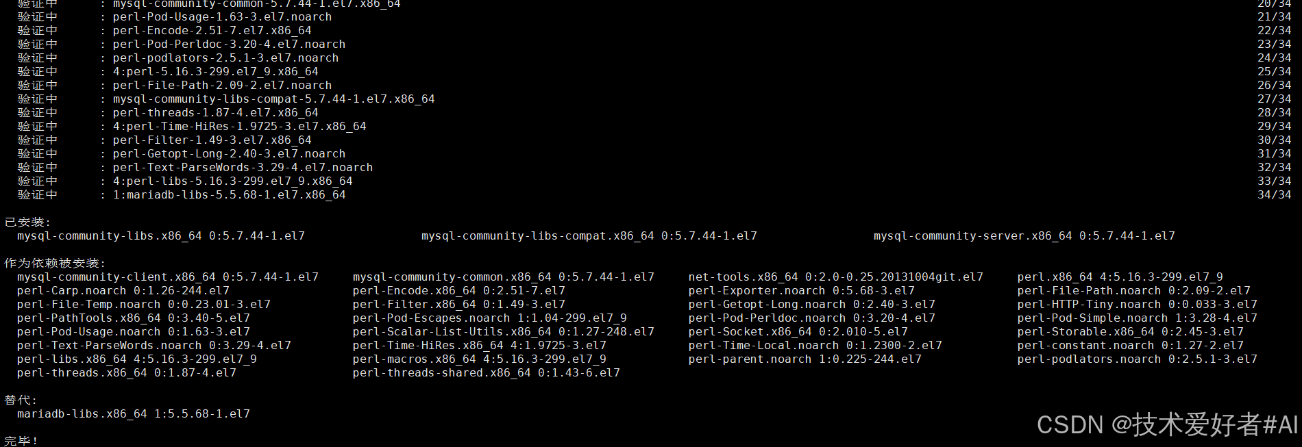

yum -y install mysql57-community-release-el7-11.noarch.rpm
安装MySQL服务器:community-server
yum install -y mysql-community-server

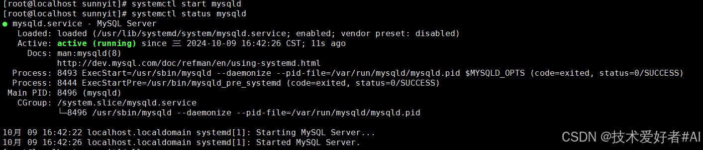

4、启动服务并检察服务状态
systemctl start mysqld
#启动服务
systemctl status mysqld
#查看服务状态

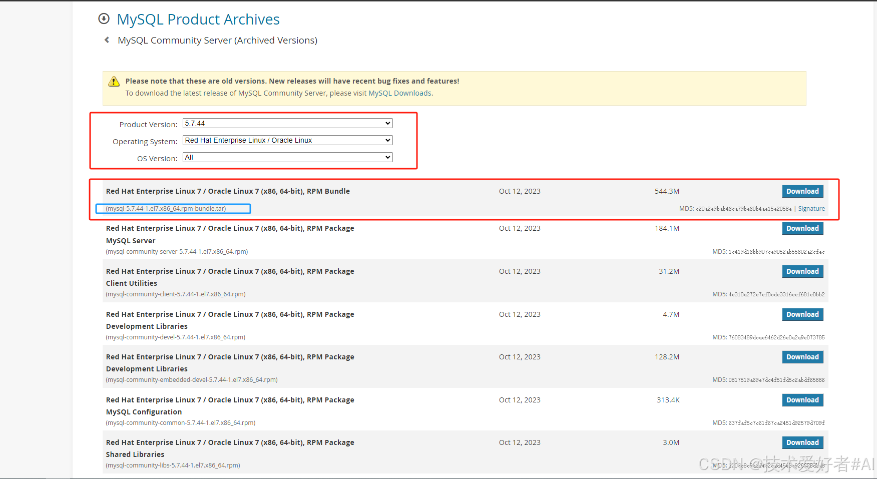

1、下载 MySQL安装包
可在百度网盘中直接提取.tar安装包
百度网盘:https://pan.baidu.com/s/1pLLXb30yiGEuO5fDGdtRnA?pwd=xxle
提取码: xxle

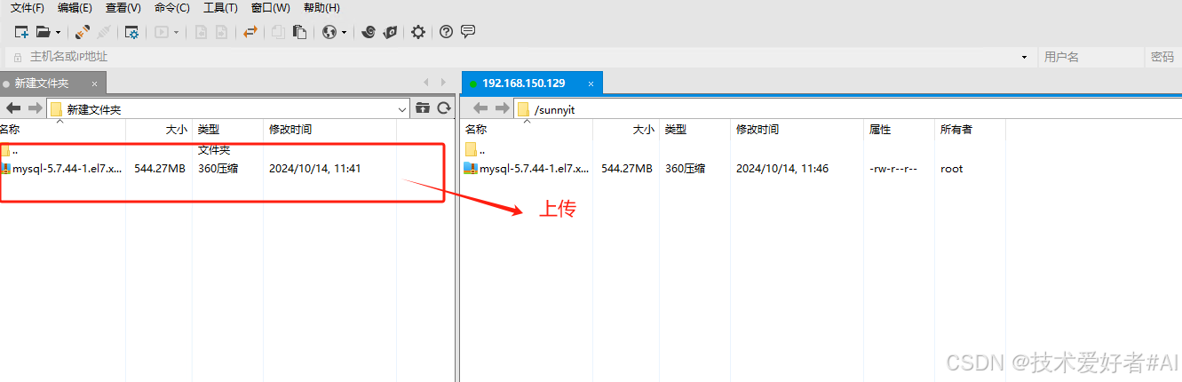

2、上传至Centos7体系

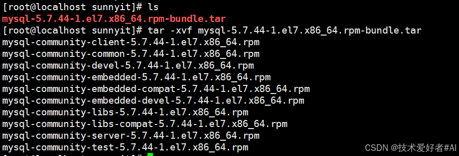

4、解压安装包
tar -xvf mysql-5.7.44-1.el7.x86_64.rpm-bundle.tar

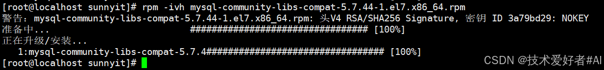

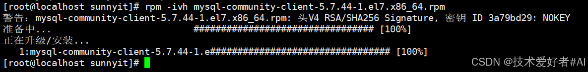

5、按照下面顺序执行rpm包安装
安装时,留意实际rpm包
版本
号的差异

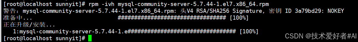

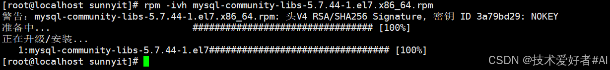

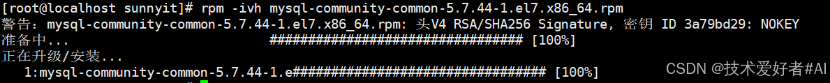

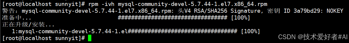

rpm -ivh mysql-community-common-5.7.44-1.el7.x86_64.rpm
rpm -ivh mysql-community-libs-5.7.44-1.el7.x86_64.rpm
rpm -ivh mysql-community-devel-5.7.44-1.el7.x86_64.rpm
rpm -ivh mysql-community-libs-compat-5.7.44-1.el7.x86_64.rpm
rpm -ivh mysql-community-client-5.7.44-1.el7.x86_64.rpm
rpm -ivh mysql-community-server-5.7.44-1.el7.x86_64.rpm
安装MySQL的server包时,大概会报错;这位因为安装Linux时,选择了“最小安装”。

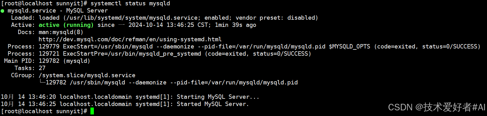

6、启动Mysql
检察MYSQL服务状态
启动MYSQL服务

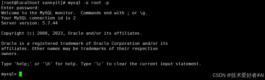

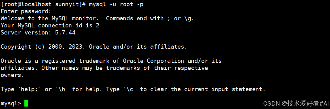

8、登录并修改暗码
mysql -u root -p
SET PASSWORD FOR 'root'@'localhost'= "Root@123456";

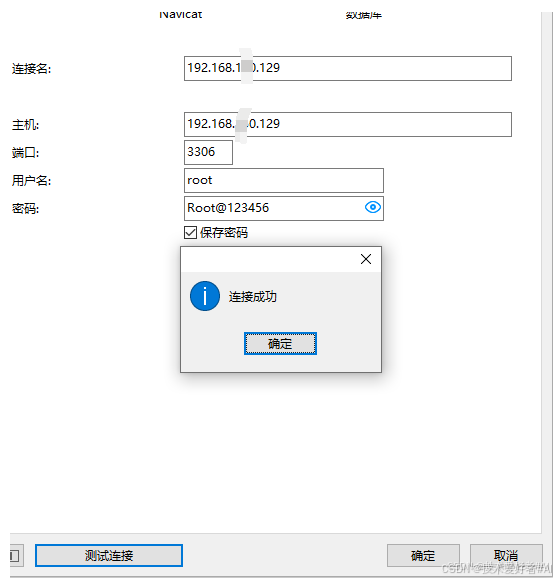

9、授权并刷新
update user set host = '%' where user = 'root';
FLUSH PRIVILEGES;
10、关闭
防火墙
,并通过Navicat毗连
systemctl stop firewalld.service
Linux离线安装完成!!!!!
