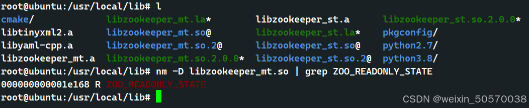

    • nm -D libzookeeper_mt.so | grep ZOO_READONLY_STATE
      查看这个二进制文件中的可显示字符是否有报错的字符,发现并没有,可以确定当前系统安装库的zookeeper版本简直没有对应变量和函数定义,那么就需要安装新的版本库;

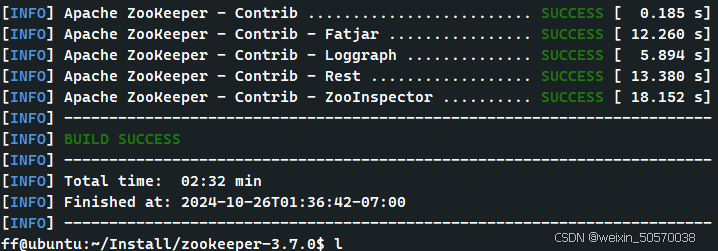

    • 使用 Maven (没有指令的话需要安装)构建包:以下命令将清算所有内容并构建 tarball 包,同时跳过测试:
    1. mvn clean install -DskipTests
    • 构建 C 客户端,需要激活 full-build 设置文件:
    1. mvn clean -Pfull-build
    2. mvn install -Pfull-build -DskipTests

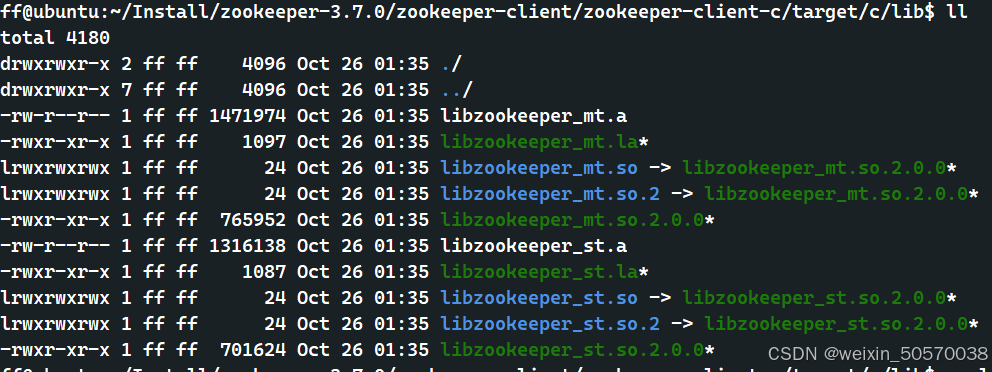

    • 编译后文件位置
    1.   - 用户可执行文件在 `zookeeper-client/zookeeper-client-c/target/c/bin`。
    2.   - 原生库在 `zookeeper-client/zookeeper-client-c/target/c/lib`。                // 我们所需的链接文件路径
    3.   - 原生库头文件在 `zookeeper-client/zookeeper-client-c/target/c/include/zookeeper`。
  • 如果构建安装顺遂的话,就可以看到乐成显示;
  • 下述就是需要的链接文件,然后将对应的文件复制到/usr/lib/ 或者 /usr/local/lib/下,包管系统编译器可以找到;

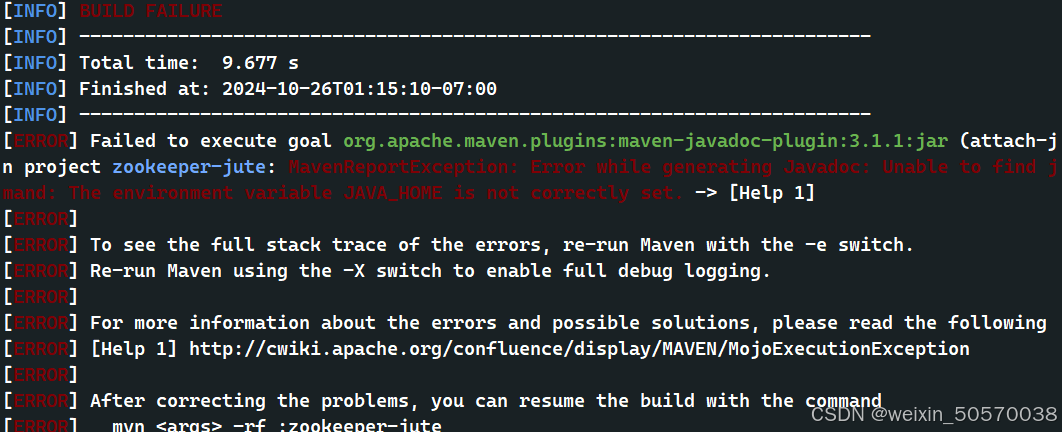

  • 构建时如果报错,比方需要添加JAVA_HOME环境变量,在~/.bashrc文件中添加,自己安装JAVA的jdk路径即可;
    具体操作见:https://blog.csdn.net/weixin_50570038/article/details/143256298
末了查抄下是否乐成
此时发现可以找到ZOO_READONLY_STATE字符变量,完结!!
