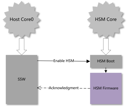

TC3xx上电后起首释放TriCore 0,执行它自己的Startup Software(SSW)。
SSW根据HSMBOOTEN是否置位来使能HSM内核,根据SSWWAIT是否置位来决定是否等候HSM Firmware的关照,具体流程如下图所示:
进一步讲,当SSWWAIT这一位使能后,芯片硬件认为安全启动相应地开启,需要等候HSM固件对Host软件校验结果。
由于SSW自己在ROM里,根本不会被篡改,因此这部分
代码
逻辑默认可信;HSM Firmware可以在恣意时候关照SSW,假设HSM Firmware开始运行就关照,这就是典型的并行启动;如果HSM Firmware将Host所有软件校验完成再关照SSW,这就是严格的顺序安全启动;如果HSM在校验部分Host App模块后关照SSW,这就是混合启动。
因此理论上讲,TC3xx从硬件层面就支持所谓的顺序、并行、混合启动。

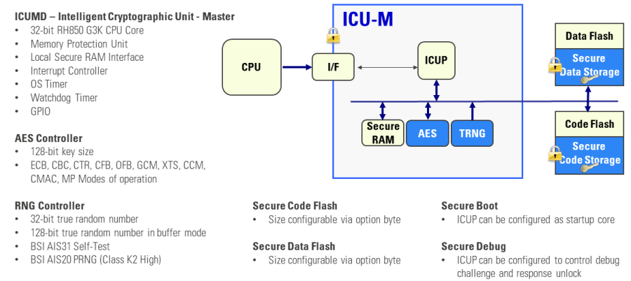

RH850 MCU型号太多了,因此咱们主要以ICU-M(即HSM)来看安全启动。
瑞萨的ICU全称Intelligent Cryptographic Unit,-M代表满足EVITA Medium品级,如下所示:

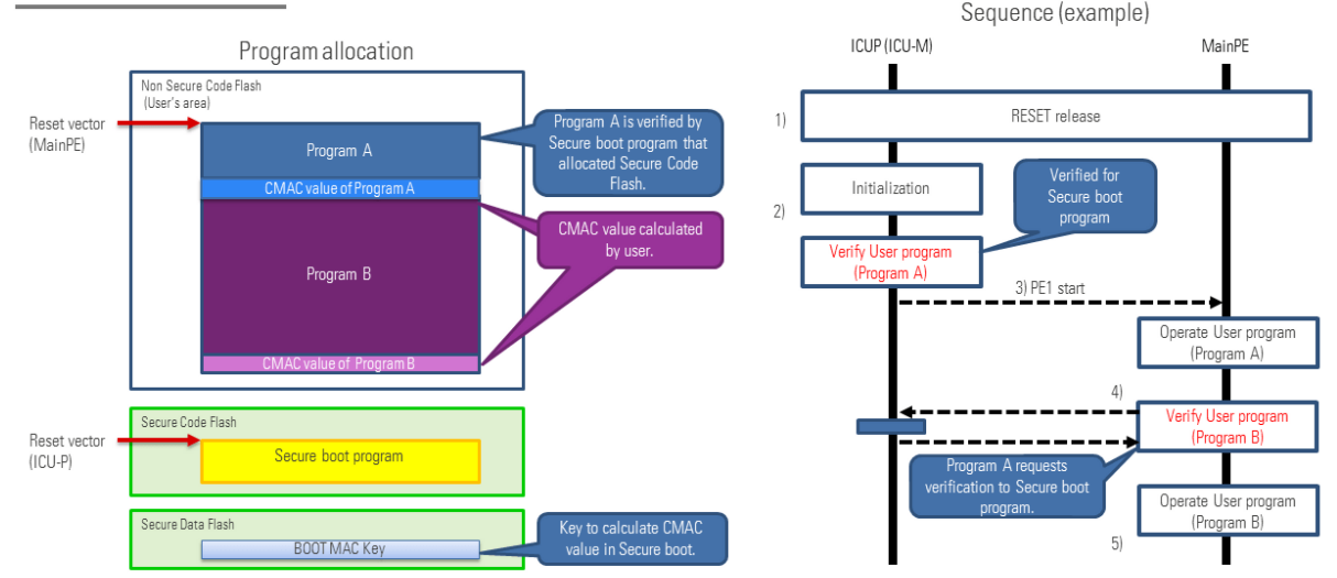

由于其设计雏形源于HIS SHE,因此安全启动逻辑也根本相似。在ICU-M内部有一个Secure Boot Key 用于校验Host Application。
上电后,ICUP率先复位释放,完成一系列初始化后,进入到ICU Firmware,由该Firmware的安全启动程序对Host Application举行校验,校验完成后有ICUP释放Host Core,逻辑如下图:
值得一提的是,在瑞萨提供的示例中,Program B是由Program A请求ICU-M举行校验。信托链从这个意义上也串了起来。

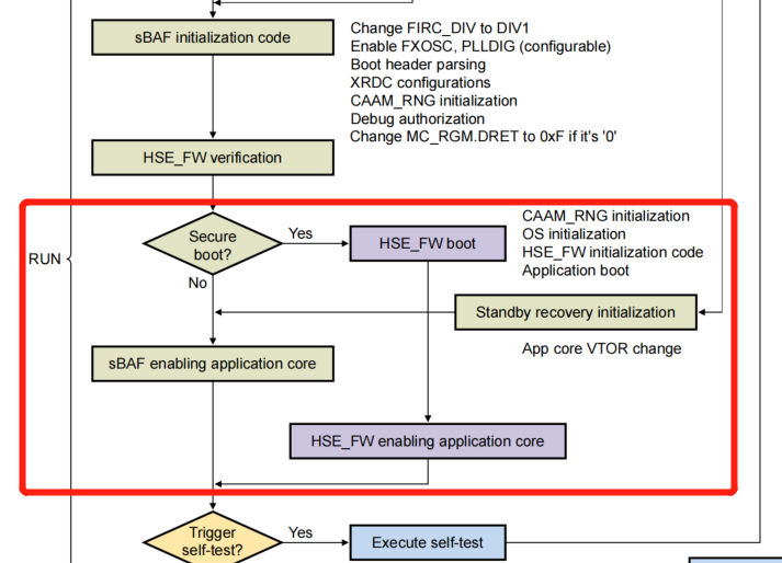

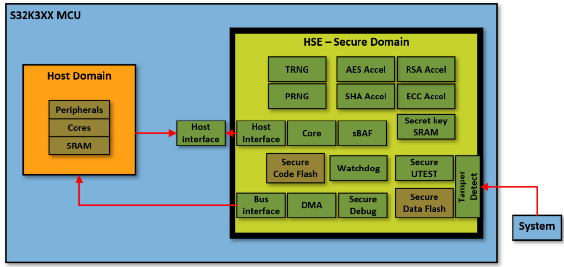

1.3 NXP S32K3的安全启动

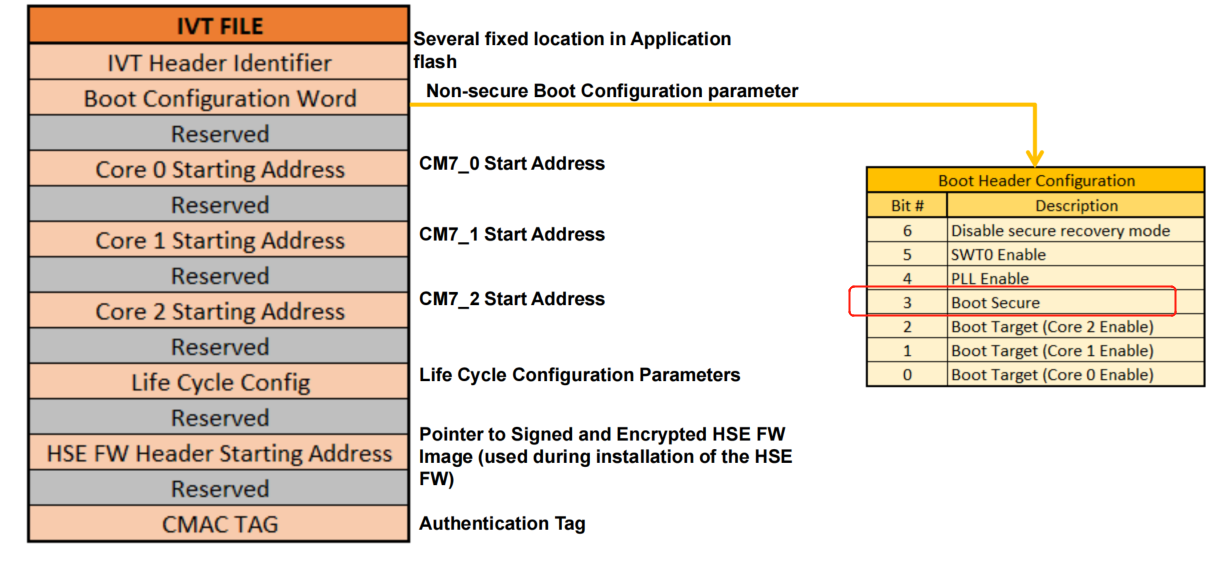

在S32K3的启动流程,硬件复位后同样只有HSE(也就是HSM)子体系可以运行,起首运行sBAF()
代码
,完成根本环境设置,然后根据IVT(Image Vector table)中BOOT_SEQ来决定是否执行安全启动,如下图:
当BOOT_SEQ = 0时,SBAF忽略掉HSE是否完成校验,直接运行Host App;
当BOOT_SEQ = 1时,SBAF只运行HSE_Firmware,由HSE FW来选择什么时候释放Host Application
根本流程如下图所示:

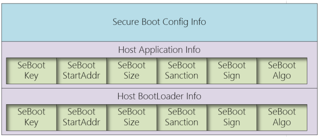

比方,我们可以将用户Host Application按用途分成不同类别,比如说Group BootManager、Group AppA、Group AppB;然后在类别里根据启动时序要求拆分成不同的块,对这些块设置不同的启动模式,如下图:
如许就能够分身信息安全和OEM启动时间要求。

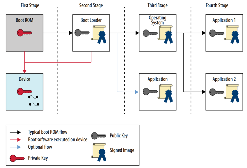

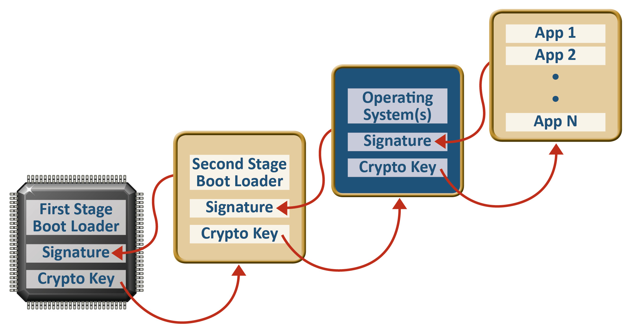

有朋友以Inter Arria 10 SoC Secure Boot过程为例:
它统共历经3个步调:
BootRom作为信托根,用于解密、验证BootLoader。验签公钥、对称
加密
密钥预先存在设备中,完成解密和验证后加载Bootloader运行;
Bootloader主要用于OS运行前的环境设置,包括访问文件体系、外设初始化、设置I\O等等,验签OS作为可选项;
OS运行大概是Bare Metal运行后,特别是需要从Flash copy至ram运行的应用程序,是必须举行验签。
该SoC的安全启动信托链就以上述方式完成。

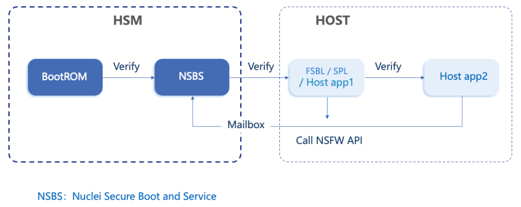

比方芯来科技的HSM IP提供了完备的安全启动流程,它们的安全启动中
包含两级验证和加载启动,
分别为
芯片级和体系级两个层级
,对应芯片厂商和体系厂商。并且每一级厂商都可以拥有自己的密钥对。
芯片厂商提供BootROM和一级Loader(NSBS固件),处于HSM体系中。
芯片厂商的公钥用于验签一级Loader(NSBS固件),体系厂商的公钥用于验签HOST体系的固件程序。整体安全
启动流程如下图所示:
BootRom验签NSBS,NSBS验签Host App1、2等,如许看起来很美好,芯片原厂提供整套信息安全解决方案,但是不知道HSM固件供应商如何对待这一块,毕竟“NSBS”才是它们的焦点价值所在。
